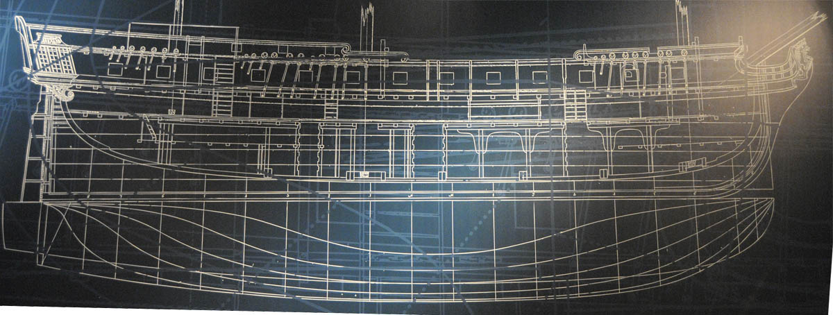

Ayer estuve en el museo y ya se han llevado el bonito modelo de la Medea, espero que haya vuelto a Pontevedra.
También han mejorado un poco la iluminación pero aunque saqué algunas fotos no aportan nada nuevo.
Pongo foto del plano de enorme tamaño que han puesto en la pared y del que dicen que han hecho el modelo. Como no tengo dicho plano ( y tengo un montón) me gustaría saber cuál es , seguro que alguien lo sabe.

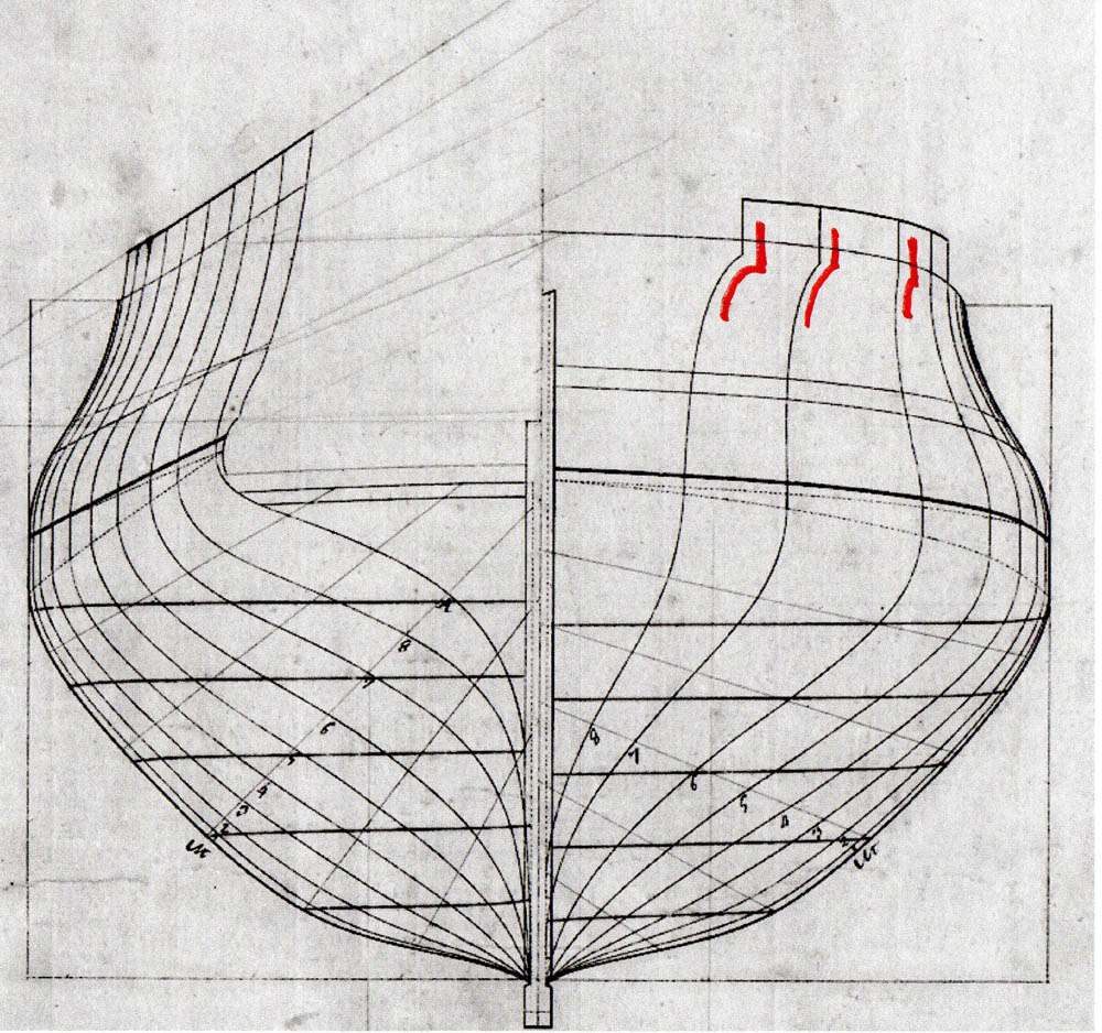

POr otra parte he notado que todos los planos españoles que tengo de fragatas de la época, tanto sistema Jorge Juan como los otros tienen un quiebro en la caja de cuadernas de modo que la amurada en el castillo de proa vaya siempre vertical, independientemente si son de proa abierta o cerrada. Este detalle lo he visto en algunas fragatas inglesas de sobre 1750. luego desaparece.
En Francia se ve dicho ángulo pocas veces y solo en fragatas de proa abierta.
Ya se que en los navíos es normal dicho ángulo.
¿ Es una carcterística propia de la sfragatas españolas del siglo XVIII ?
¿ Sería extensivo a las corbetas? La Medea de Pontevedra lo tiene de forma muy acusada.
