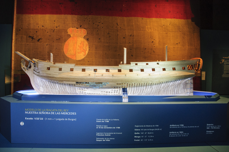

Hola a todos,
En este enlace podéis encontrar una foto de buena calidad del modelo de la fragata, que se ha construido recientemente en el Museo Naval de Madrid

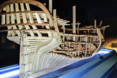

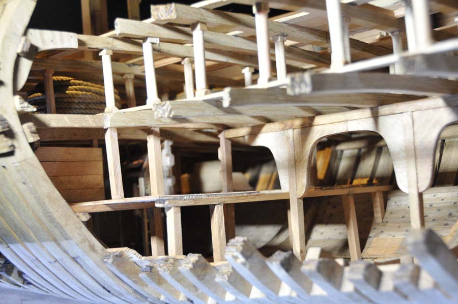

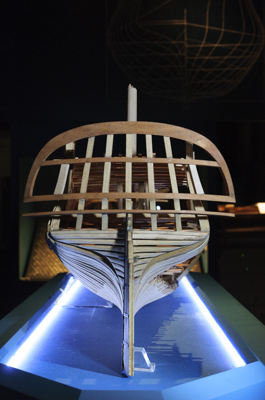

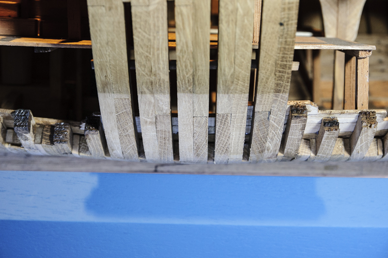

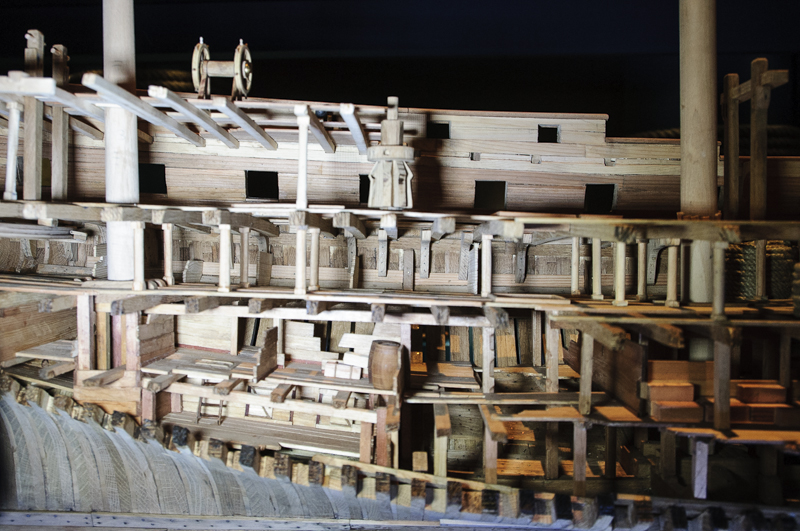

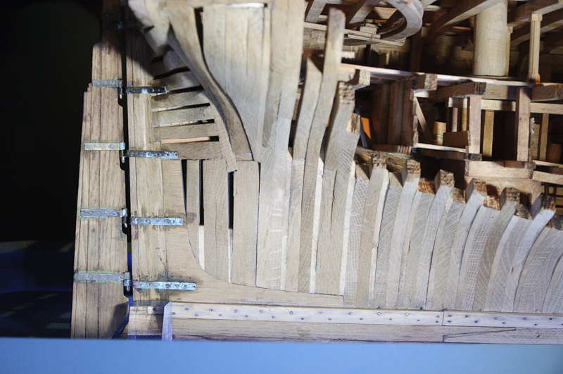

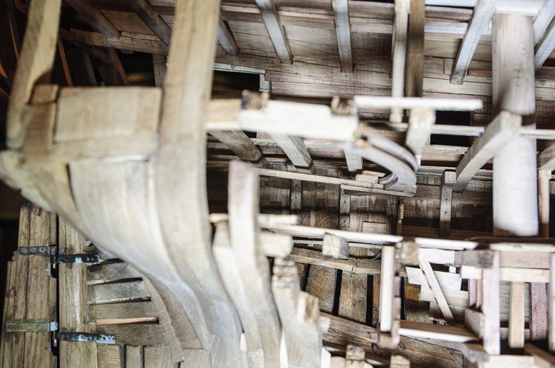

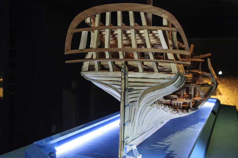

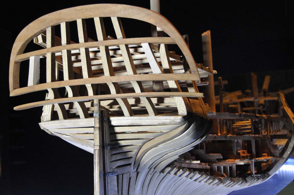

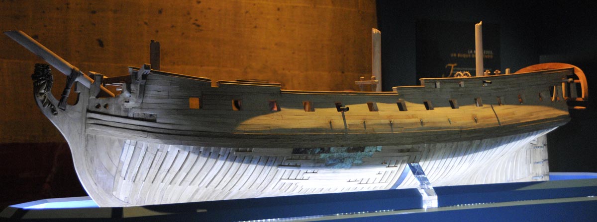

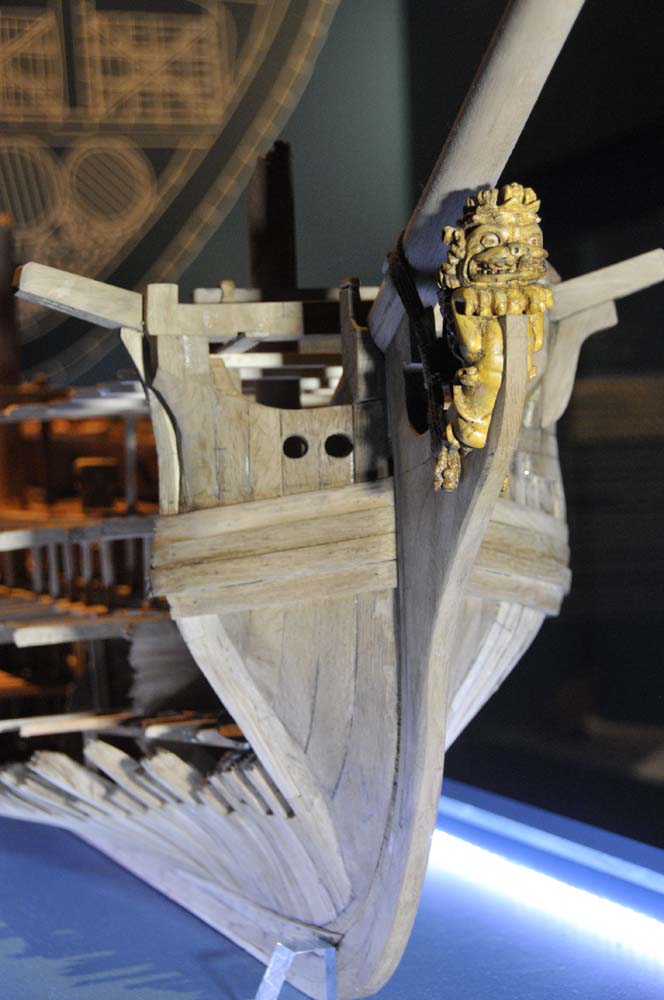

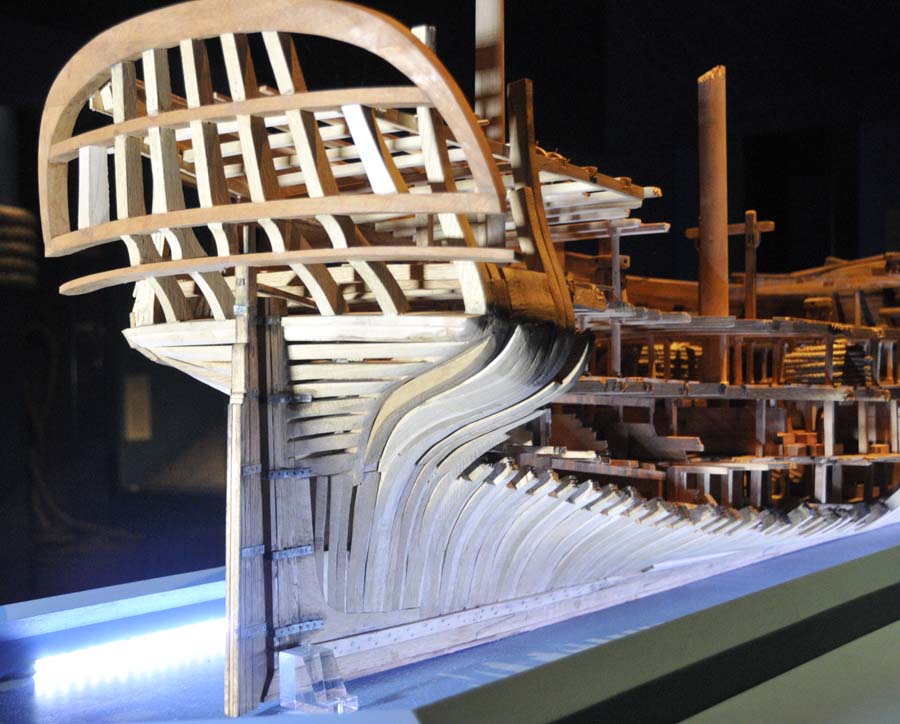

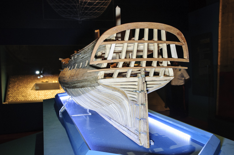

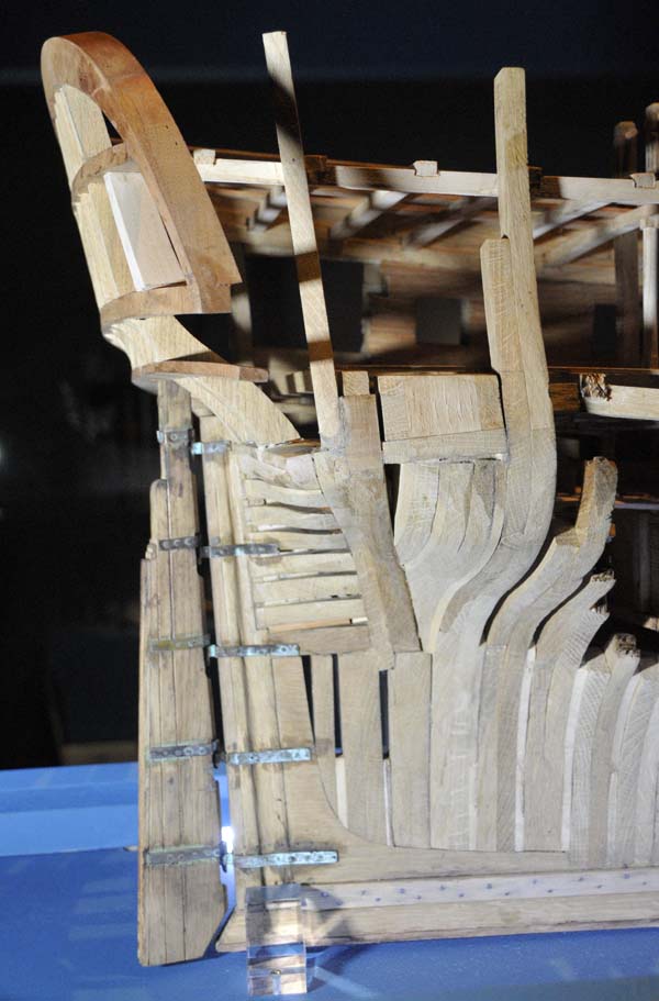

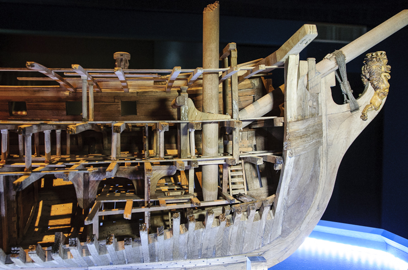

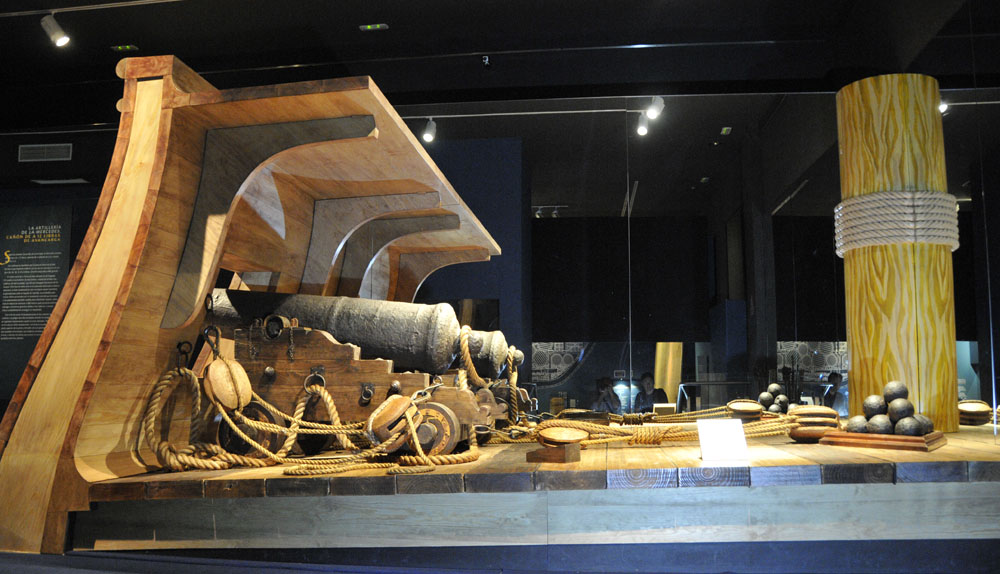

Ayer estuvimos viendo la exposición Pergrino y yo, está muy bien, mal iluminada, pero muy bien.
Al final nos prohibieron usar linternas, menos mal que ya habíamos hecho las fotos.
Debe ser para que no se vean las "peculiaridades" de la construcción de la Mercedes.

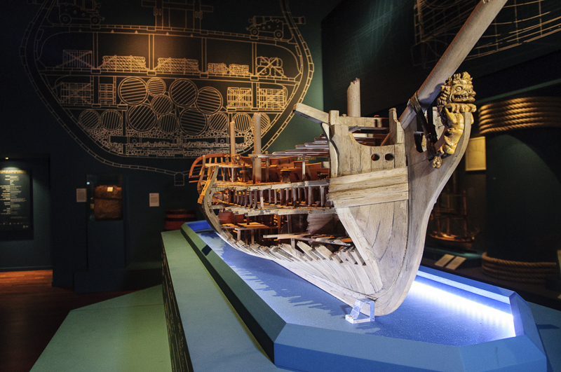

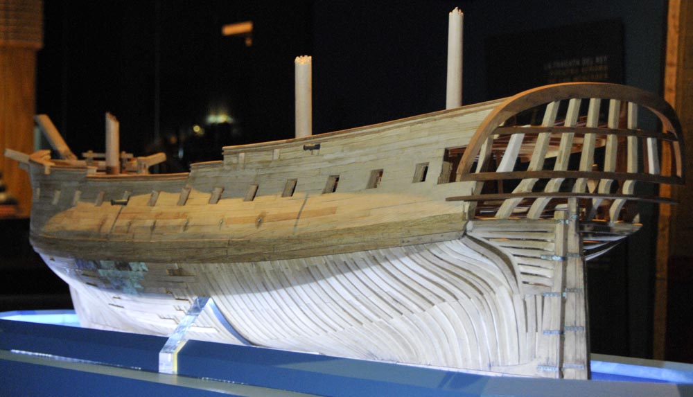

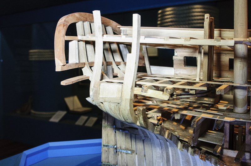

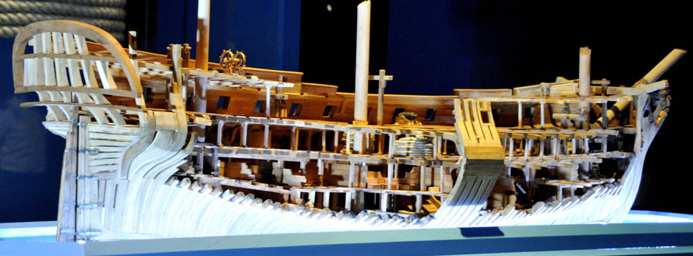

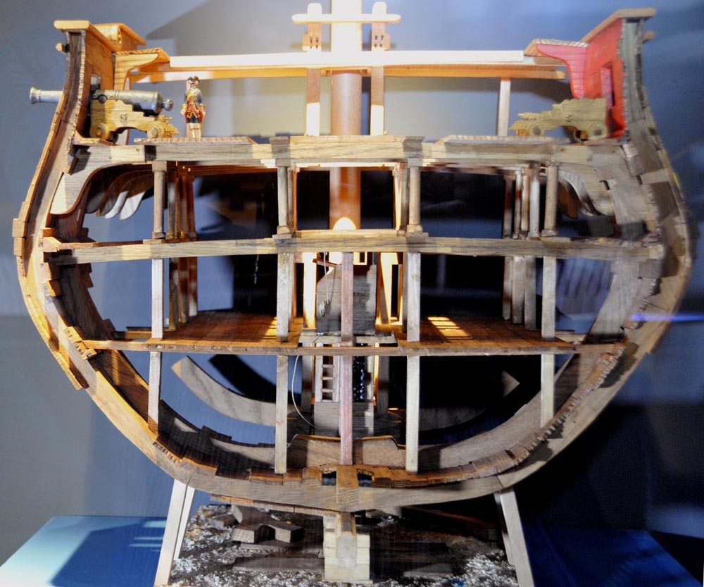

Además del modelo citado hay una "Medea" antigua, en arsenal, muy interesante y desconocida y una Santa Casilda moderna, a 1/48 que me ha gustado mucho, y una seccion de la Mercedes.

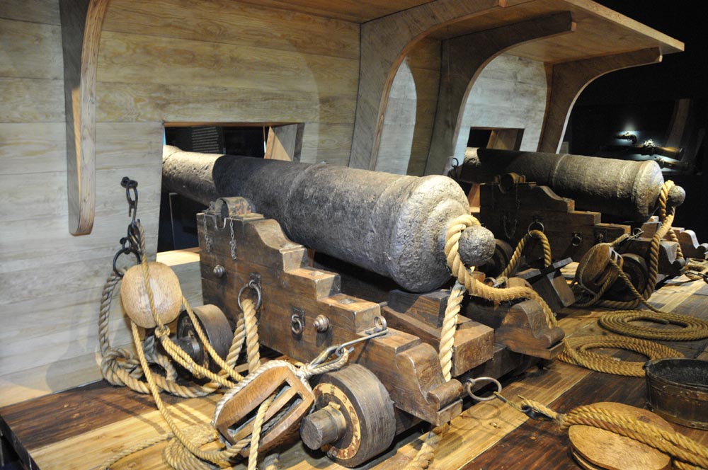

Pero el plato fuerte es un trozo de la batería a tamaño natural que no esperábamos ver, con sus cañones de 12 libras ( comprobadas) y toda la pesca.
Además hay otras cosas interesantes.
Pongo unas fotos sin comentarios, a ver si alguien los pone y se anima esto.

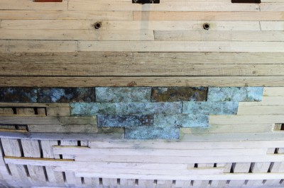

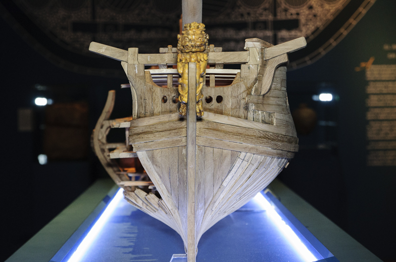

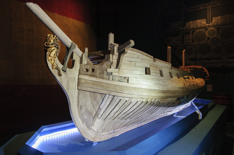

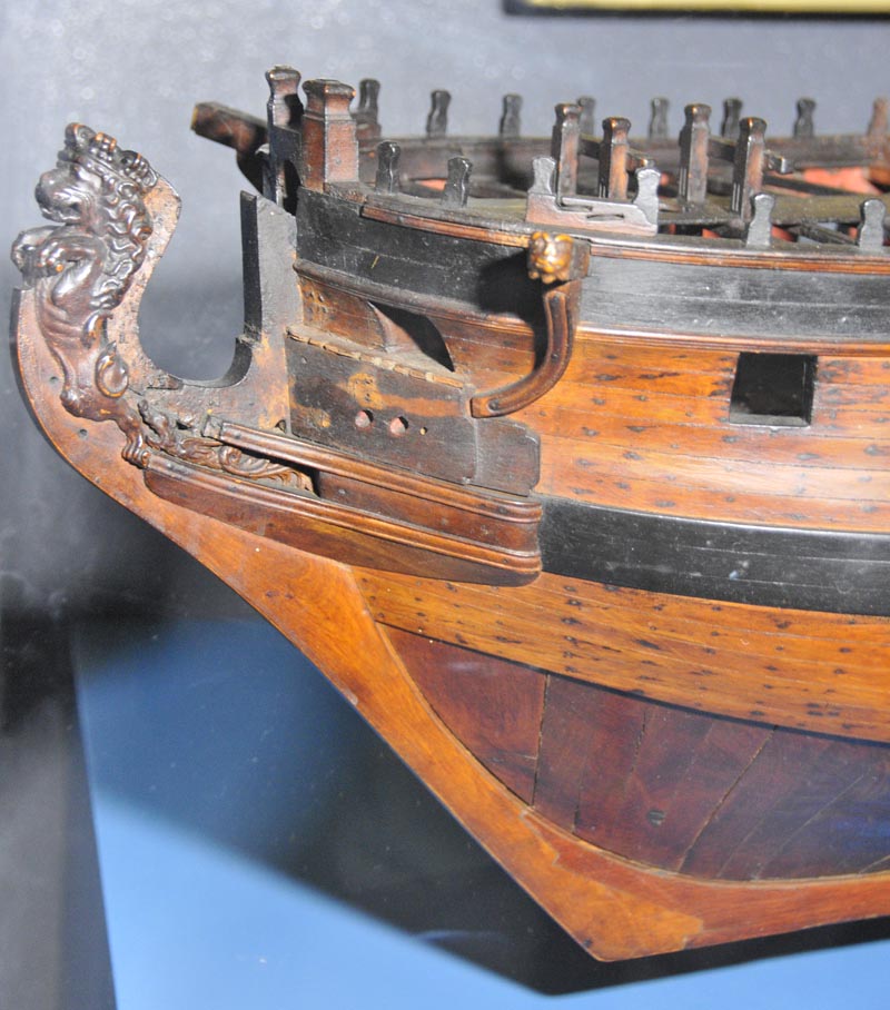

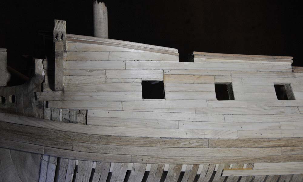

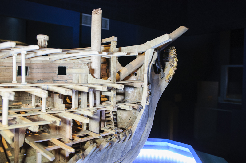

Que guapo esos cañones a tamaño real,son una maravilla.Hay una fotografía de la que has puesto que se ve la obra muerta bastante mal forrada y la verdad es que no se si es correcto o era así como se forraba a parchones y a filo vivo.
Espero pronto visitar el Museo......
Miguel Angel.
Miguel Angel.

Preciosas fotografías. Gracias por compartirlas.
Sería la repera si se "tiraran el moco" y publicasen los planos y un libro sobre el "como se hizo"

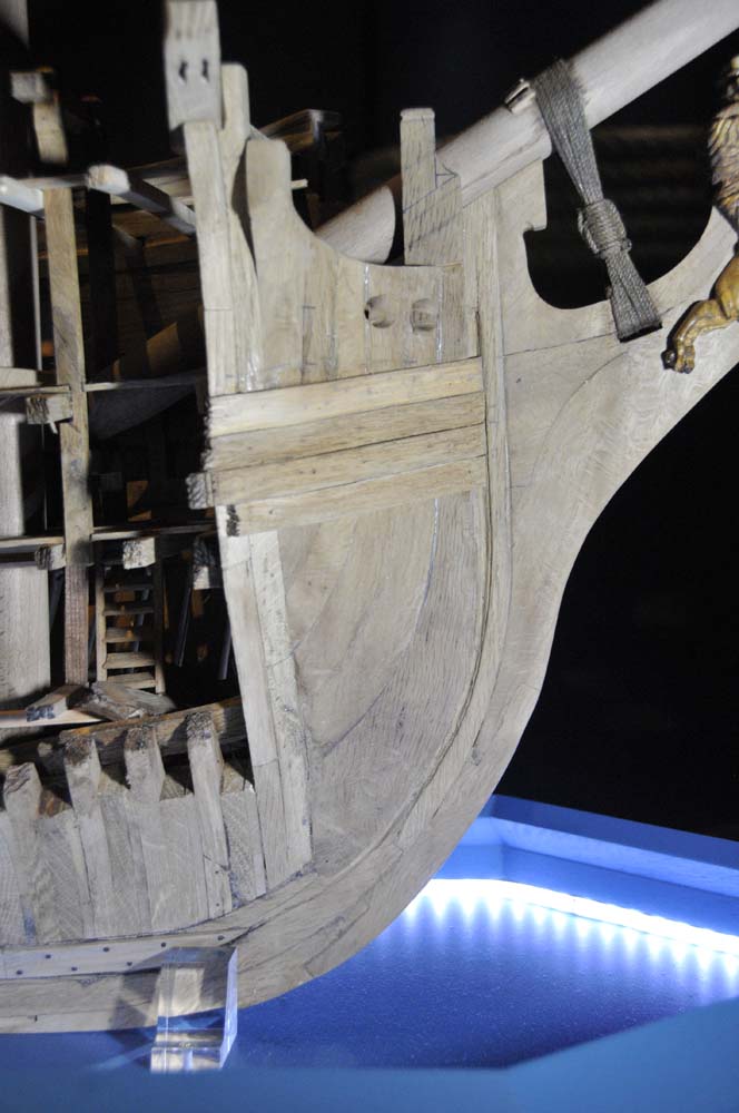

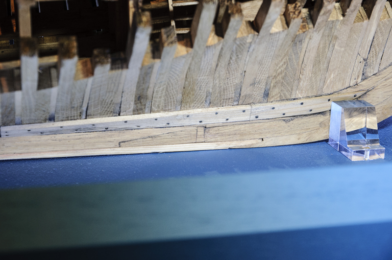

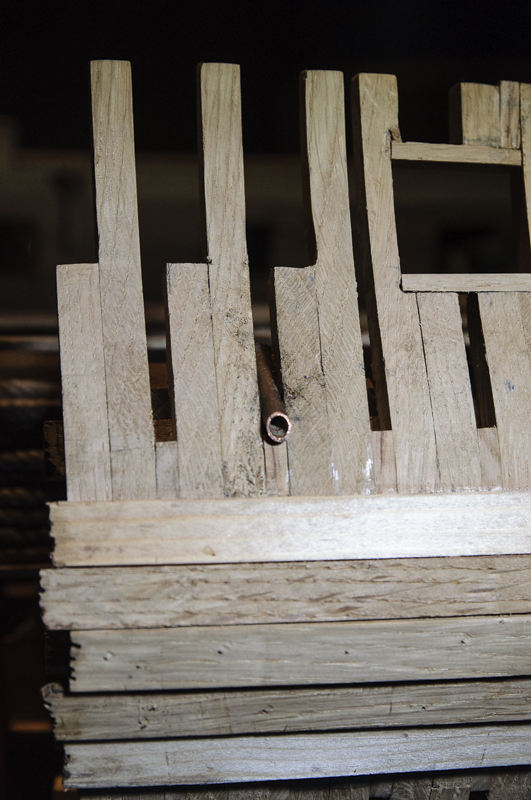

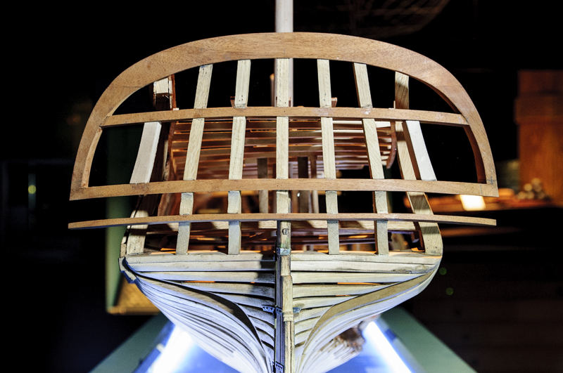

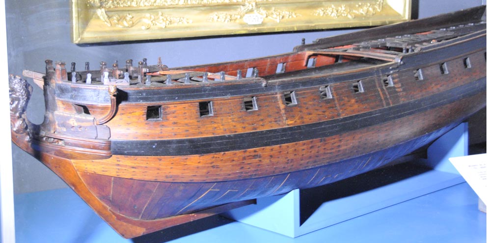

Michael, no se forraba así, no puede haber una traca en cuña y menos ahí, pero es que tampoco es así la subida de la regala hacia proa que es mucho menos acusada, ni tampoco es así la cinta , que está forzada a bajar casi un metro por debajo de donde iba. No pongo más porque aquellas personas del foro que tengan interés descubrirán otras discrepancias .
Lo curioso es que en las paredes de la sala han puesto unos planos a escala como 1/8 en los que puede conprobarse lo que digo.
Este modelo no está hecho para que lo vean modelistas, para el público en general está bien.
Alejandro, seguro que tienes mejores fotos que yo, pon alguna.
Pongo unas fotos de la Santa Casilda, que es un modelo como los que se ven en el foro, con fallos por todos lados pero en conjunto bonita.

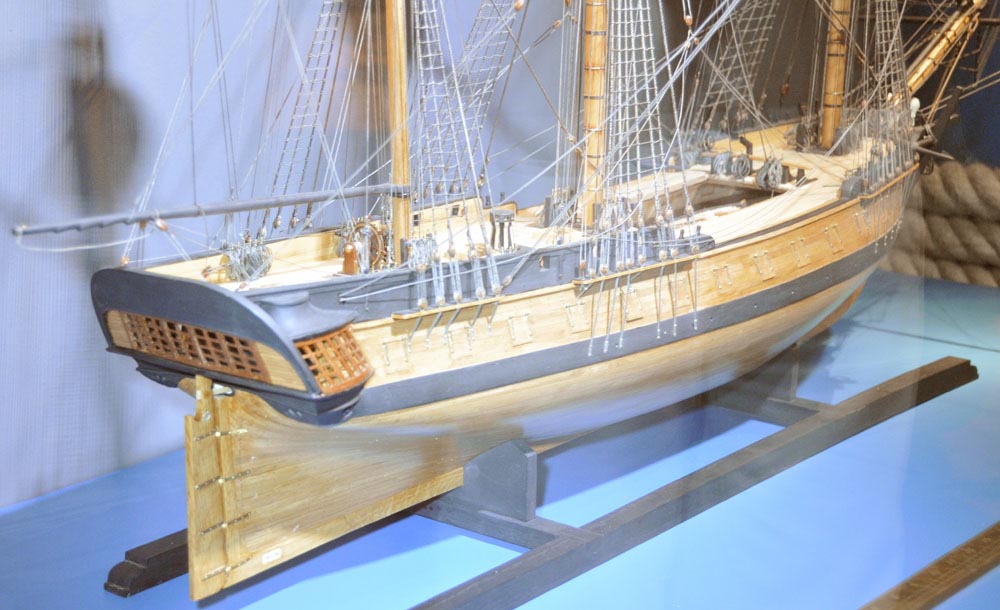

La Medea que presentan no es una fragata de 38 cañones ni de lejos.
Yo creo que es un modelo que está en el museo de Pontevedra por el que pregunté sin éxito hace tiempo, agradecería a quien lo haya visto ( que digo yo que algún gallego que visite museos habrá en el foro) confirme si estoy en lo cierto.
A mí no me parece de Retamosa ni de broma, me parece una fragata ligera de tipo Jorge Juan.

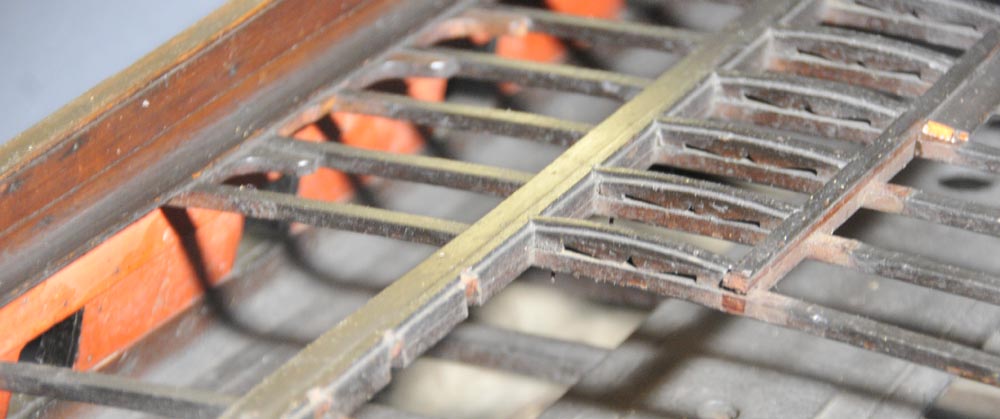

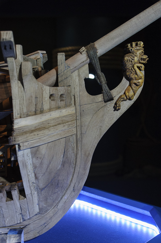

Tiene detalles sumamente interesantes como el anclaje de la serviola y la capa de madera que cubre el bauprés que nunca había visto, o la forma de las brazolas de las escotillas que es sorprendente.
No se si ve en las fotos pero la madre del timón sube hasta la cubierta del alcázar pasando , junto con el codaste, por la cabina, disposición más propia de una corbeta pequeña, a mi modo de ver.

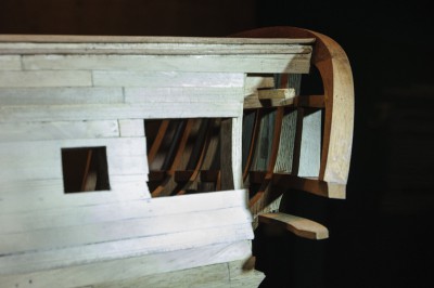

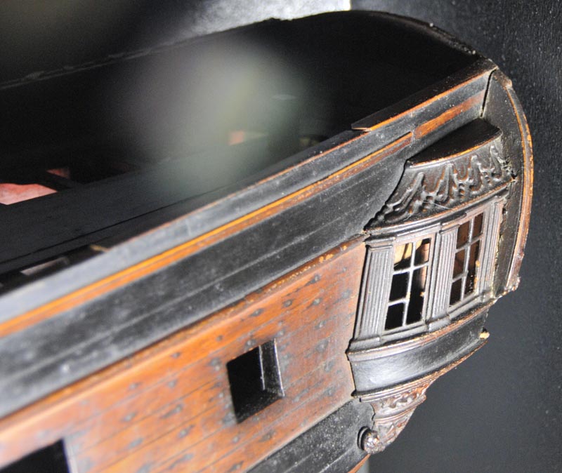

Olvidé la foto en que se ve la forma de las brazolas de las escotillas, no está muy bien, necesitaría una cámara mejor, o mejor pulso.

Hola Leo,me he hecho un poco el novatillo en este asunto que te preguntaba.Ya sabia nada mas ver alguna que otra foto que eso no era así y que tiene muchos errores de construcción.
Entiendo que sea un modelo para que lo vea toda clase de publico en general pero no se supone que al estar en un museo debería de regirse por lo menos que la construcción fuera mas o menos bien realizada? ya que esto podría llevar a equívocos a personas que desconocen como se construyen estos navíos y llevarse una visión errónea de como eran.
Siempre pensé que los modelos que hay en los museos son autenticas joyas tanto por el trabajo en si como el sumo cuidado fiel de como están construidos.

Re: Modelo de la fragata NS de las Mercedes
Saludos a todos,
Al hilo de la fidelidad del modelo, creo recordar que en su día se publicitó que sería fiel al reglamento de maderas y a los usos constructivos de la época. Más aún creo que Godoy y Fernández González no son ningunos aficionados. El mismo esfuerzo les habría costado hacerlo "bien", y no será por falta de datos, y/o medios....
Quizá habrá que darles un voto de confianza...

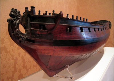

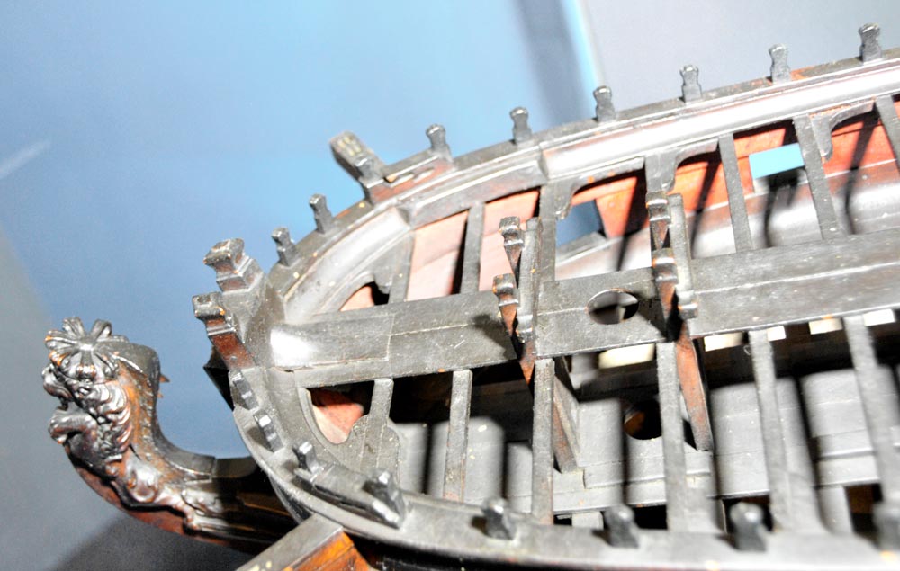

Esta es la Medea que puse la otra vez del museo de Pontevedra, es la misma que la que han puesto en la exposición.
- fragata%20medeacomp[1].jpg (54.07 KiB) Visto 2400 veces
Bueno,
La Medea no parece ser. En este enlace se puede ver el plano de la Anfititre, gemela de la verdadera Medea, y se parecen más bien poco.
http://collections.rmg.co.uk/collection ... 83991.html" onclick="window.open(this.href);return false;
En realidad, esa fragata sea cual sea, tiene un "aire jorgejuanesco"
Saludos a todos,
Alejandro Y
