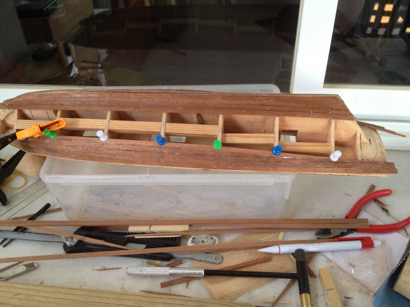

Es difícil reprimir la tentación de hacer fotos a lo que haces cuando hoy en día el teléfono móvil que llevamos en el bolsillo, no solo dispone de una cámara de fotos de relativa calidad sino que además las sube al servidor de Internet con una facilidad pasmosa (casi automáticamente). Por lo cual seguiré explicando mis cuitas para que mis tutores me corrijan antes de que sea demasiado tarde, y por si a alguien le sirve ver mis errores para no caer en los mismos.

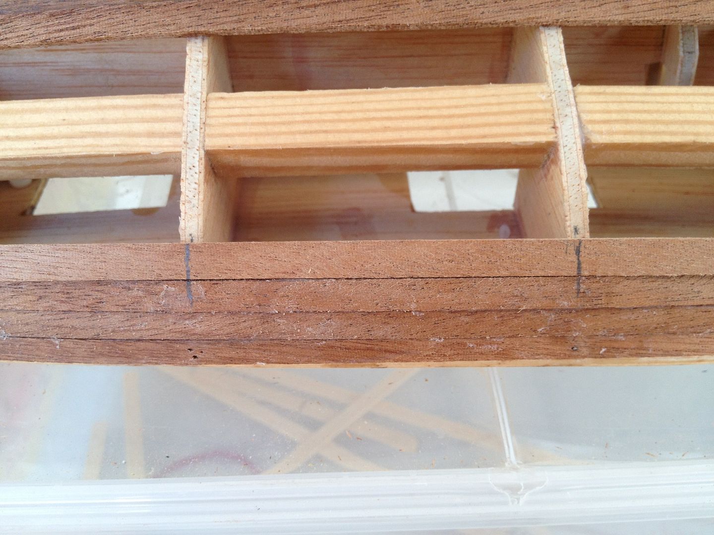

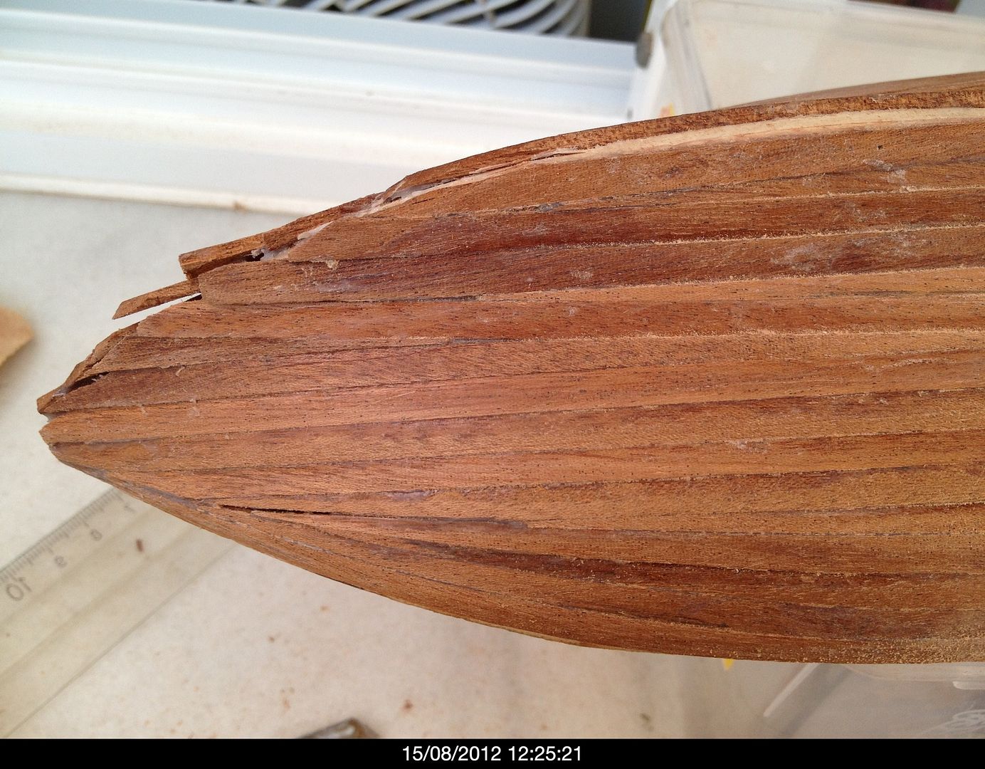

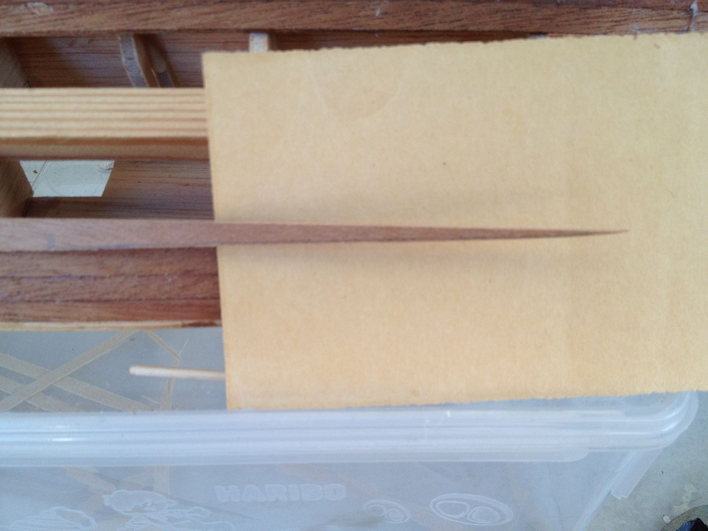

Como veis marco la traca en su situación con respecto a la cuaderna maestra, de esa forma tengo un punto de referencia para las múltiples pruebas que hago a continuación.
Señalo, afilo y lijo en proa y en popa y perfilo a su largo para reducir la separación entre los filos (porque así es necesario en las que ahora me ocupan). Recuerdo que señalo donde la traca, sin forzar torsión, toca con la que ya está situada como he comentado en una mensaje anterior.
Con una pantalla detrás se ve mejor la traca en la que se trabaja en este paso.

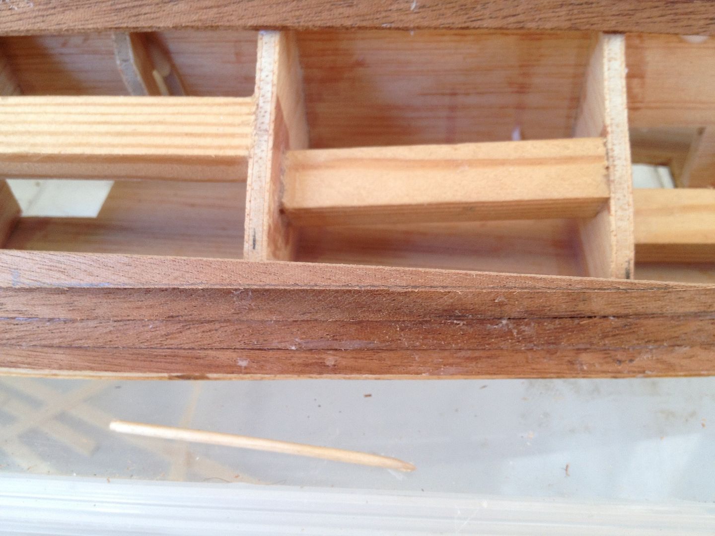

Antes de encolar, realizo un sinfín de pruebas hasta que me aseguro que la traca se situará en su lugar sin esfuerzos. Luego la remojo para que resulte más fácil curvarla y la encolo en su sitio.

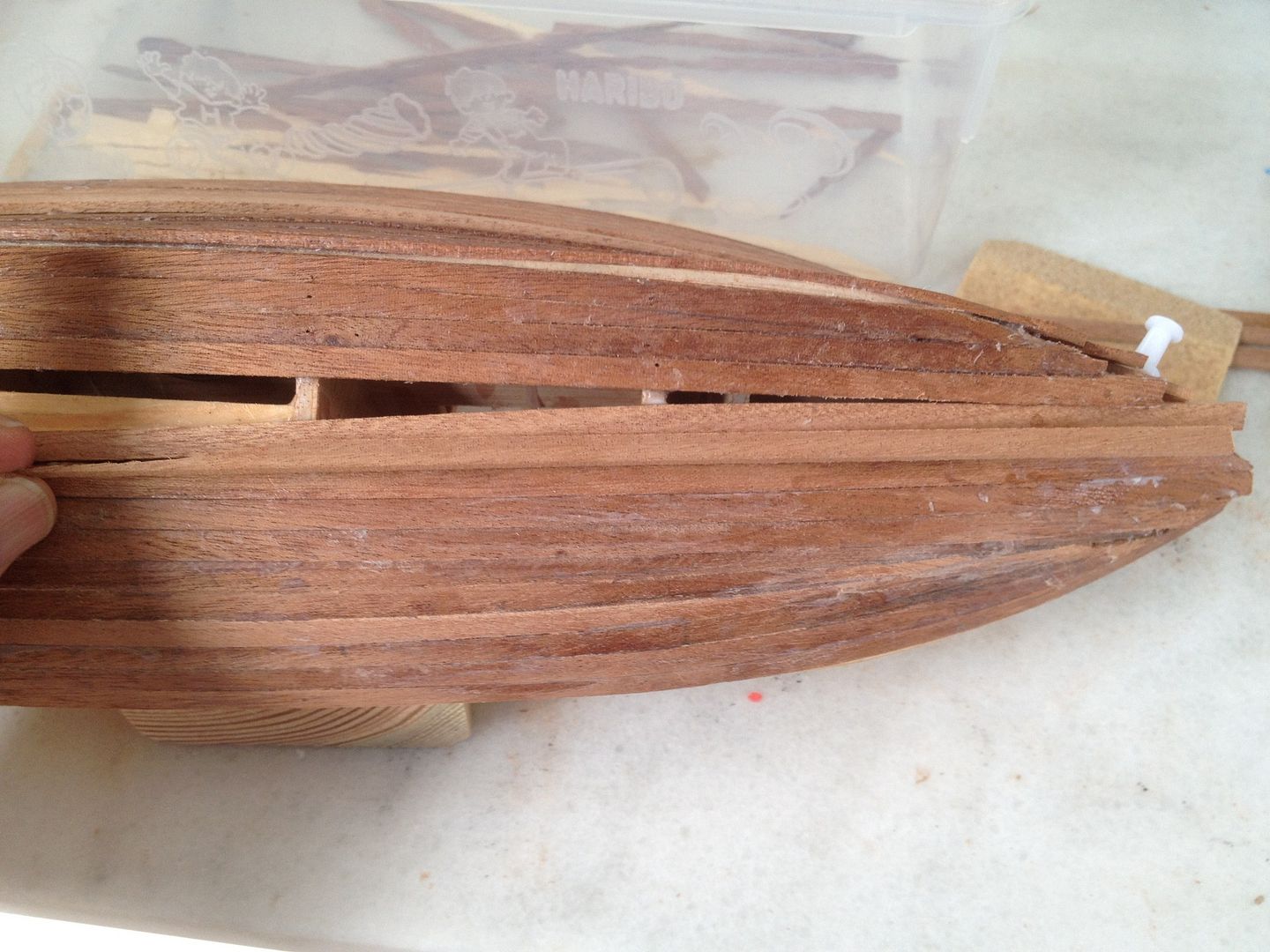

Como se ve en la foto he empezado a usar chinchetas de señalización que clavo en el mamparo para que sujete la traca en su lugar mientras seca la cola, creo que este sistema se lo he visto a Dominique Bantón, otro maestro artesano que ronda por estos foros.

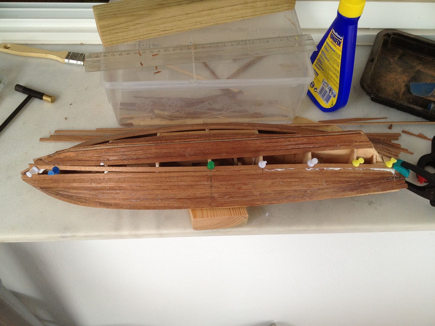

Lo mismo con la traca de estribor

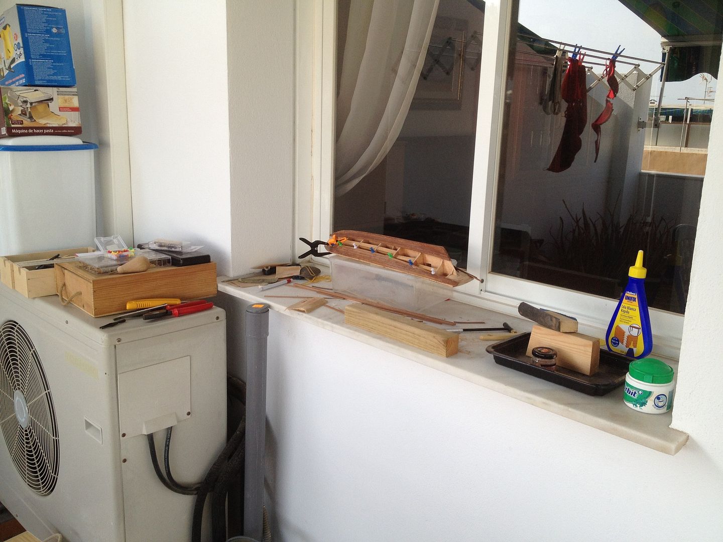

¡Cuanto desorden en el alféizar taller!

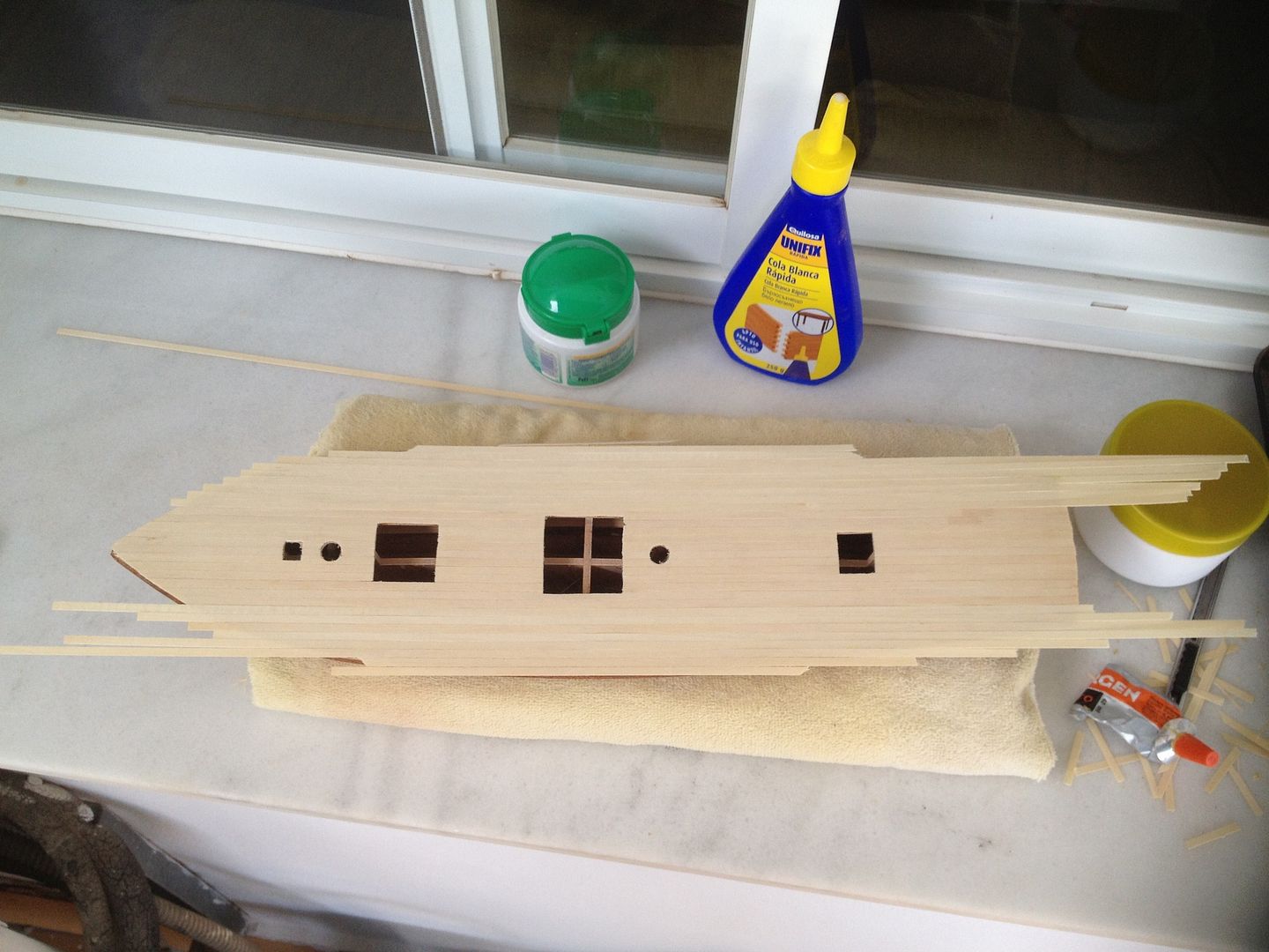

Este es el rincón de hacer serrín, con su recogedor y el tarro para guardarlo. La funda de celofán del paquete de tabaco olía a demonios.
Y para que veáis que mi taller se limita realmente al alféizar de la ventana de la terraza, me gusta trabajar de pie, ahí os pongo la foto con reflejos del bikini de mi mujer tendido a secar

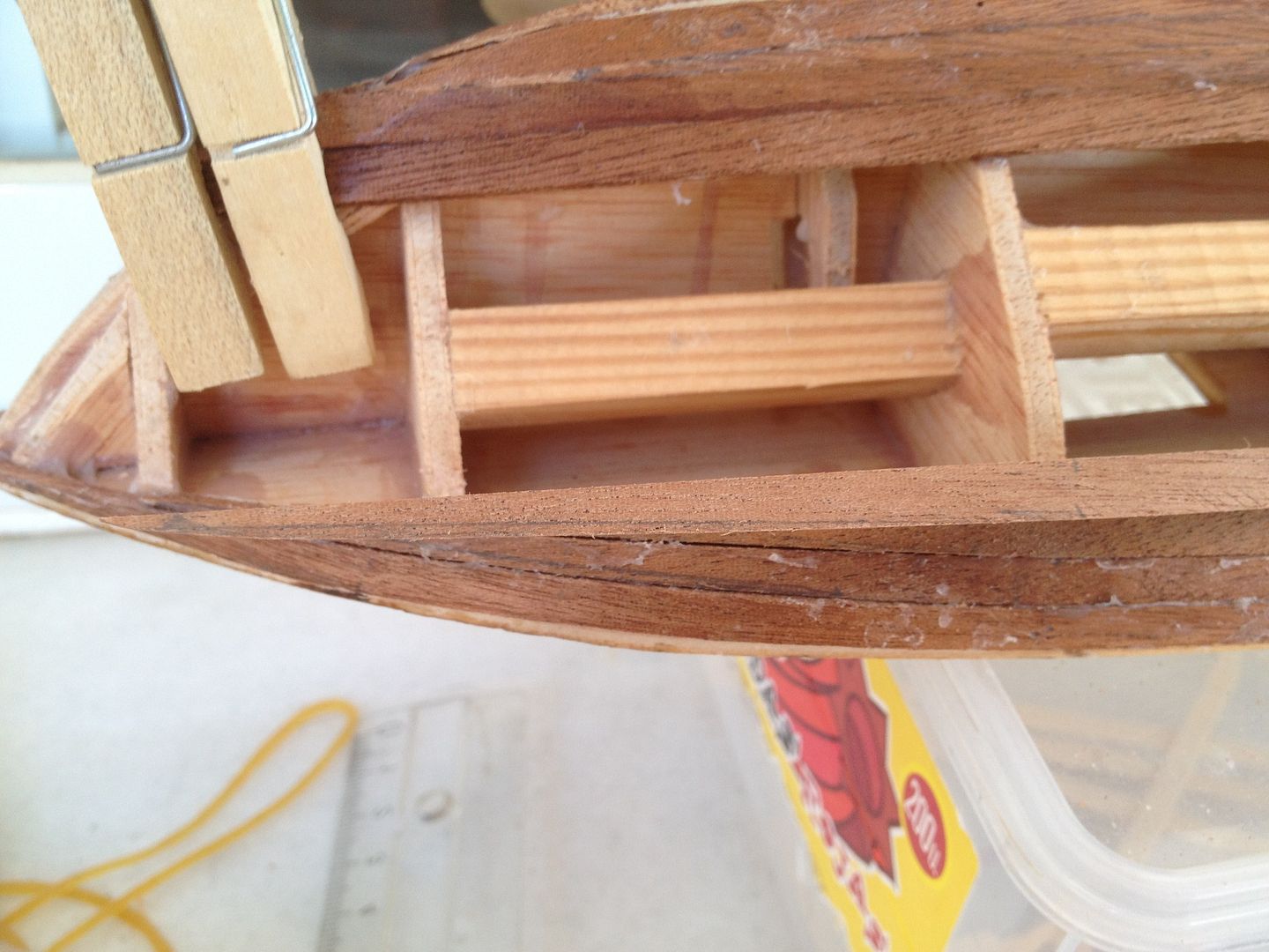

Gracias. Ya estoy cerrando, pero me faltan tracas... :shock:
Es la primera vez que me pasa, siempre me ha sobrado material, estoy usando trozos del cajón de la basura; siempre voy guardando toda la basura que se produce durante el montaje.
No se si tendré que ir a comprar, la tienda la tengo a 100 km. de aquí.
Esa cuña es de la basura

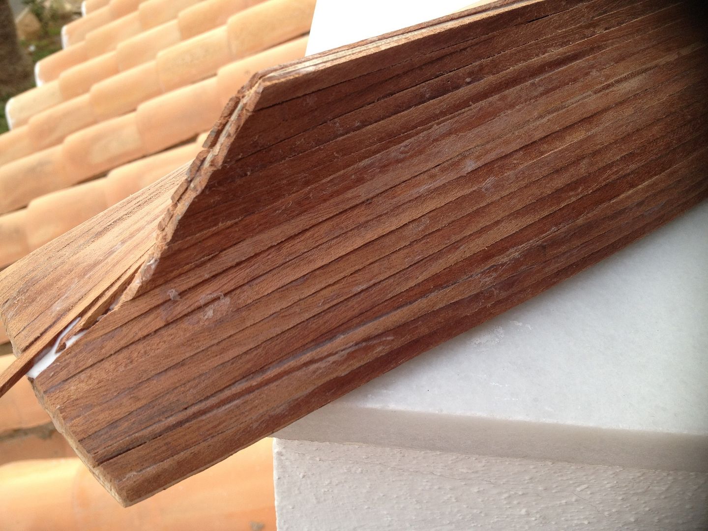

Bueno por fin he podido ir a Granada, de paso llevaba lista de recados, y me he pasado por la tienda habitual que a pesar de estar en agosto, le quedaban tracas de sapeli, además he encontrado una chapa de tilo preciosa para chapar de nuevo la cubierta!!! :wink:

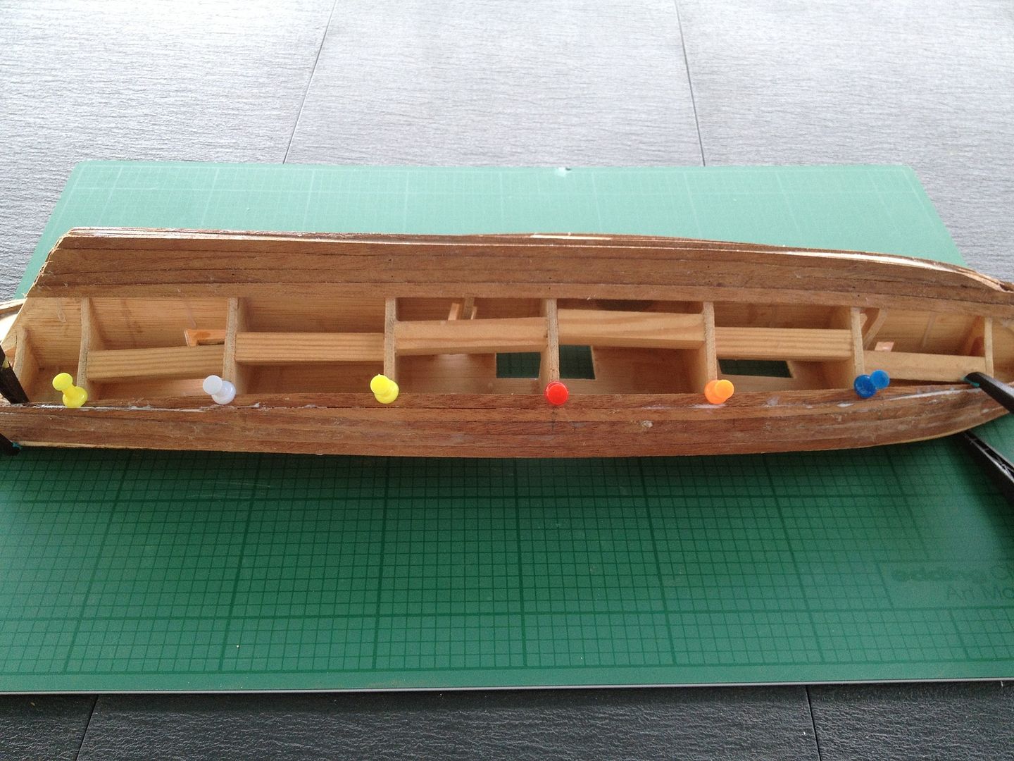

me faltan dos atunes en la cola de popa para cerrar el casco, algo más de lo que se ve en la foto he hecho después.
He empezado a empastar rendijas con cola y serrín y a lijar; la verdad es que tenía curiosidad porque algunas tracas han sufrido un ligero curvado (indebido) y me han hecho escalón, aparte quería conocer la presencia del sapeli acabado.
Creo que me va a quedar muy bonito.

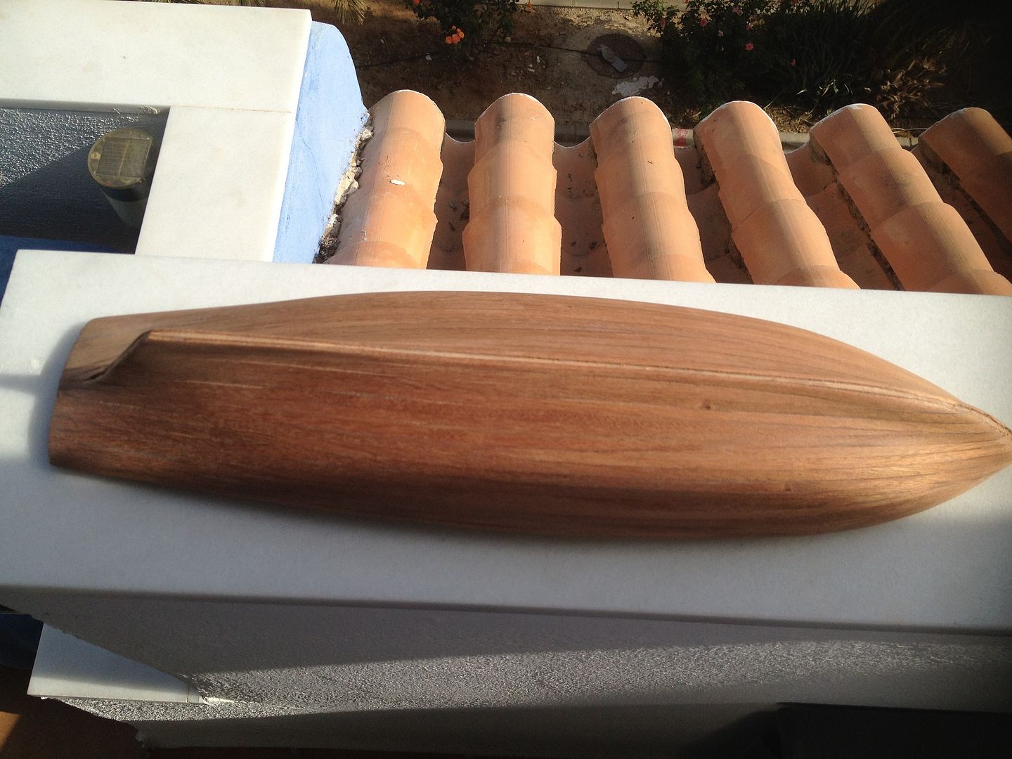

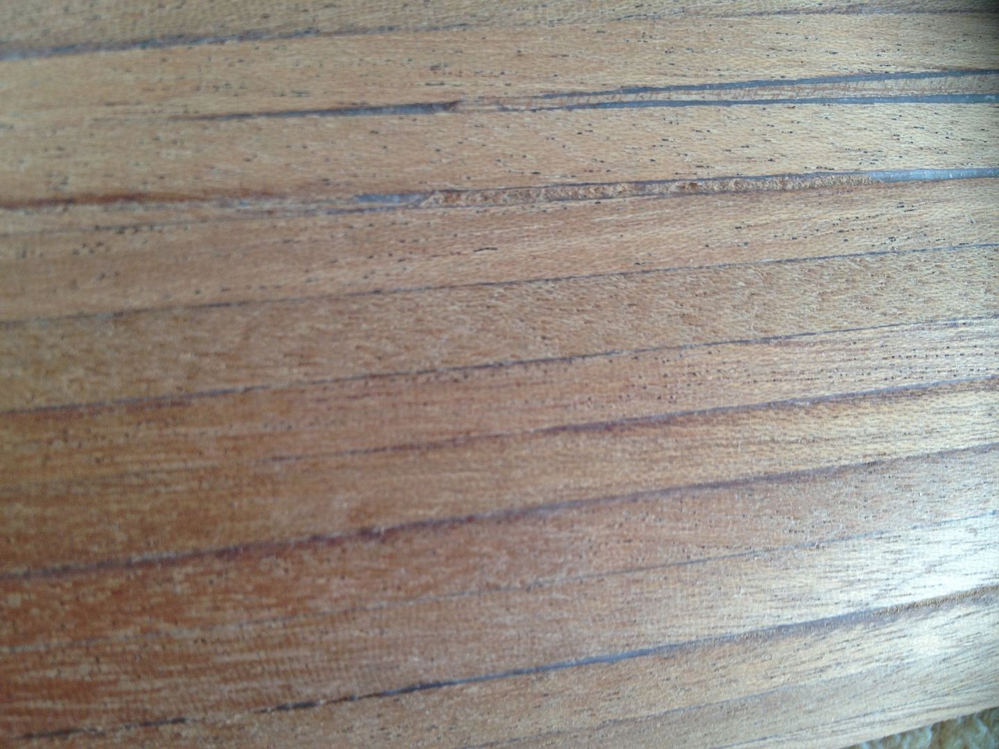

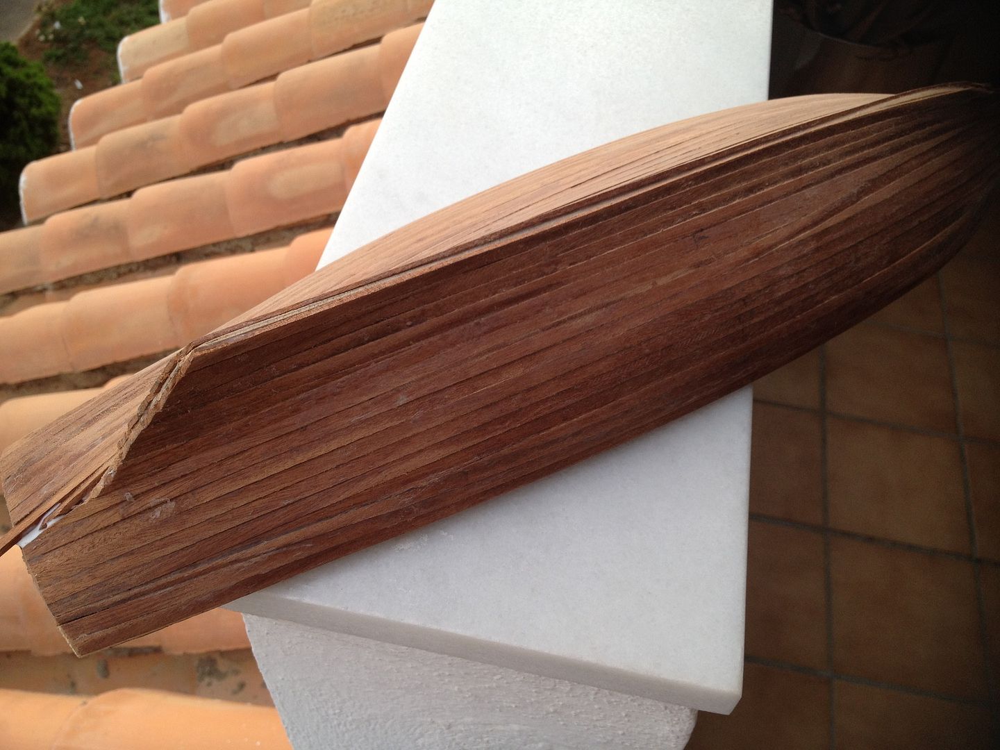

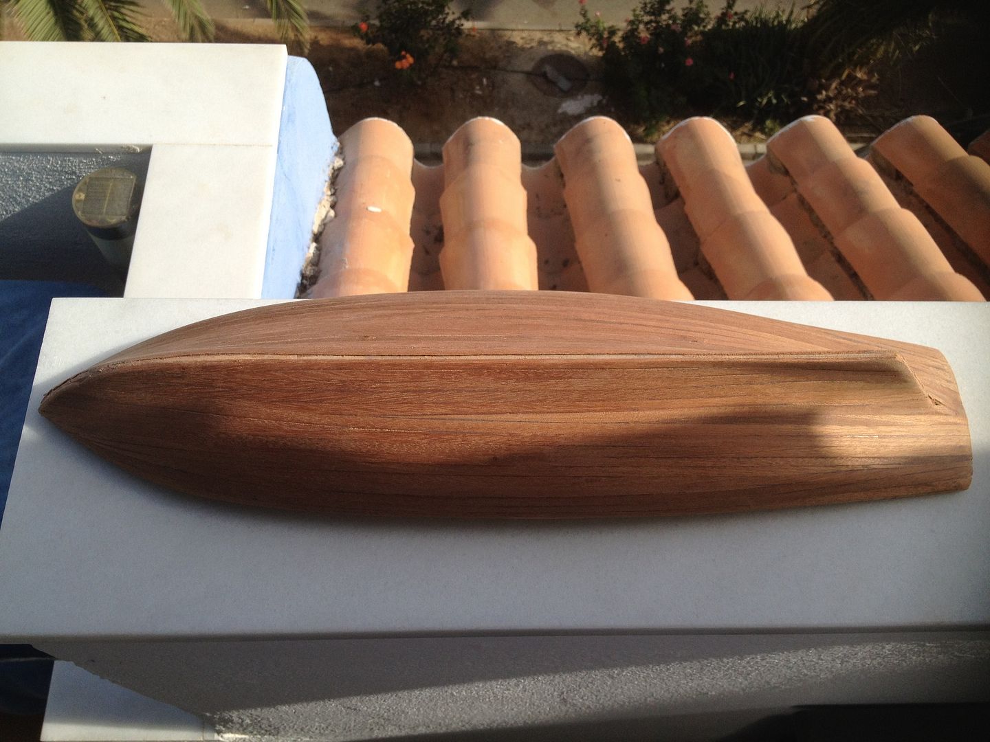

He terminado con el lijado del casco, a falta de los ajustes cuando presente roda, quilla y codaste
la verdad es que a pesar del calor que he padecido y la mano de lija que me he dado, el resultado es muy agradable a la vista, y al tacto!!
pienso que el resultado final ha sido el adecuado y no será preciso un segundo forro de chapa,
El trabajo ha sido lento, cuidadoso y bastante preciso (con experiencia que espero conseguir en el futuro será mejor, sin duda), pero el resultado ha merecido la pena.
Lástima que el calor me haya quitado las ganas de trabajar más intensamente y esta parte ha sido muy lenta para un casco tan pequeño.
Una vez casi terminado este paso os cuento que me he arrepentido de no haber macizado más el casco entre mamparos, pues al tener la cubierta colocada (que no lo volveré a hacer nunca más) y tener que colocar muchos atunes, en algunos puntos me ha faltado apoyo.
Resumiendo:
Aconsejo no colocar la falsa cubierta hasta haber terminado el casco, reforzar los mamparos con travesaños y macizar lo máximo el espacio entre mamparos; estos dos últimos consejos se pueden resumir en uno solo pues si se maciza ya se está reforzando. :roll:

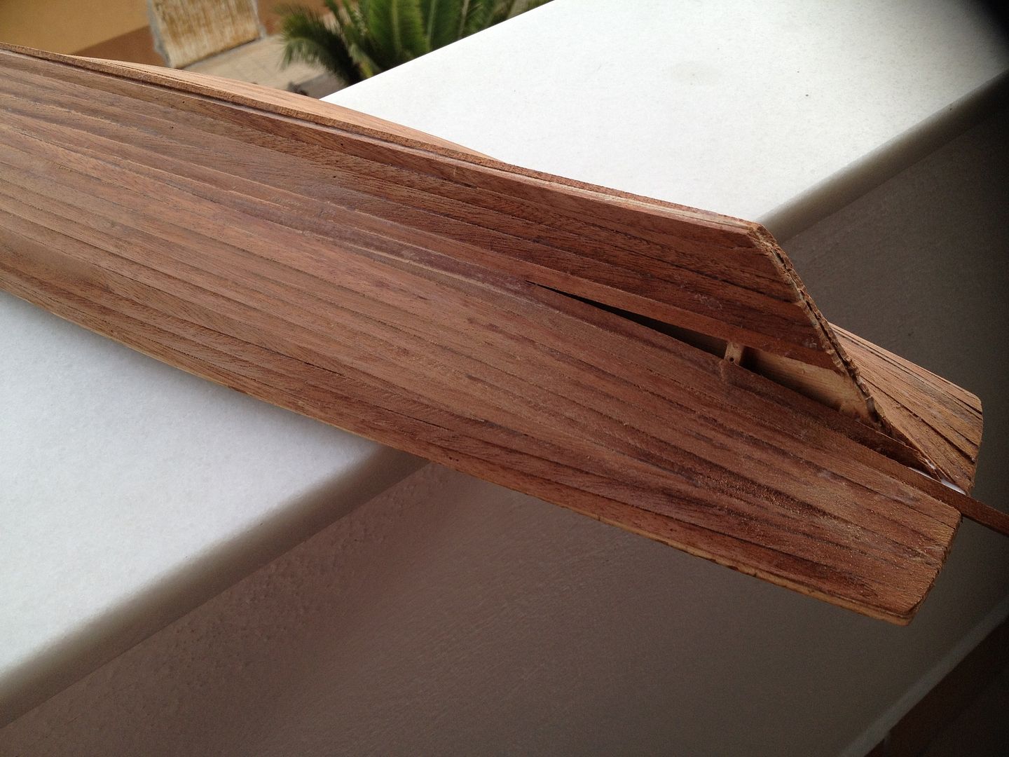

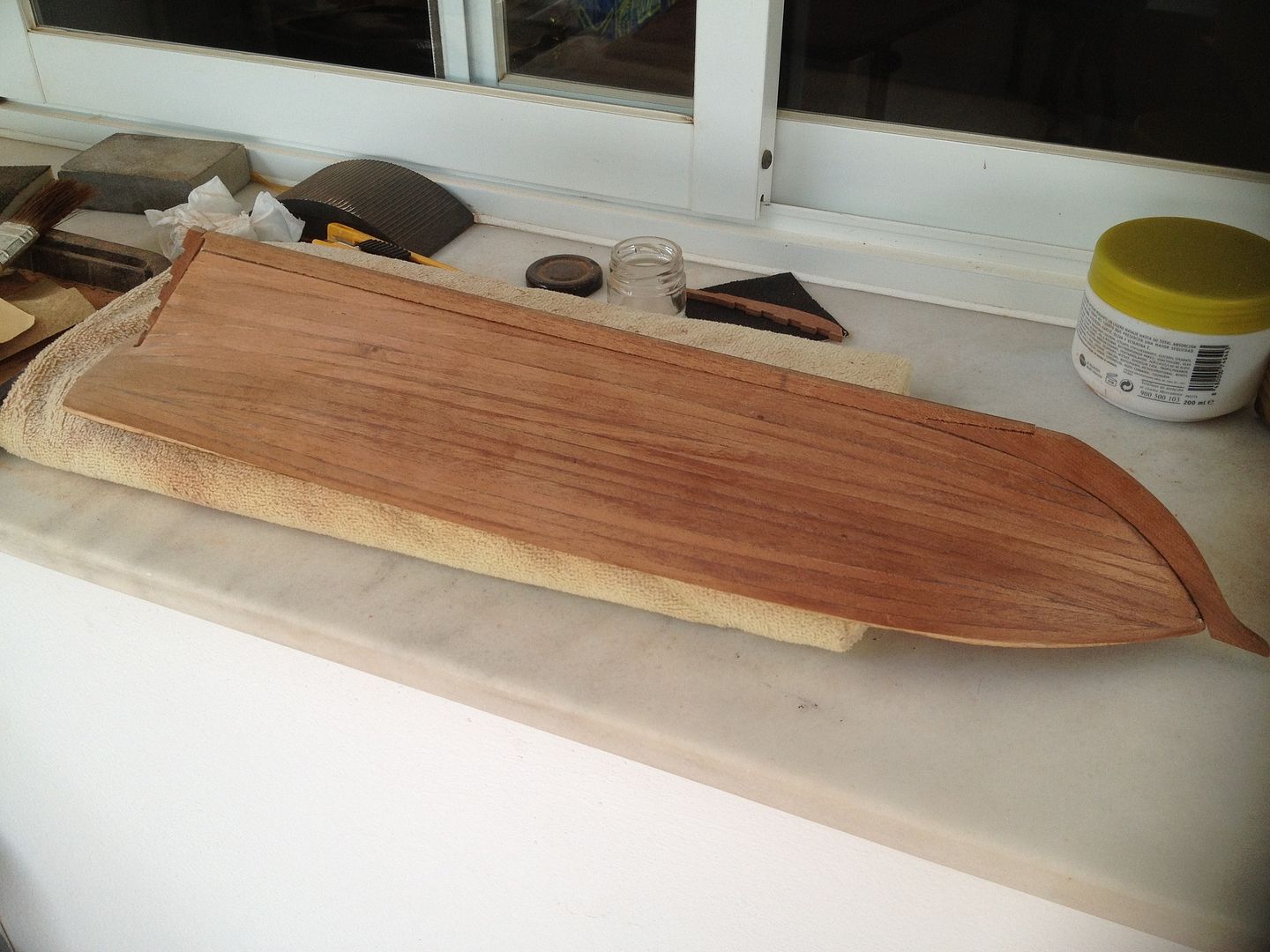

Esta mañana ya he podido ajustar para presentar la roda, quilla y codaste en su sitio. Habrá que empastar algunos huecos, pero eso lo haré cuando las haya pegado.
Digo presentar pues no me interesa colocar estas piezas aún, al menos según el plan de montaje de AL, y además porque voy a rechapar la cubierta con el tilo que compré, antes de colocar las amuradas y los cintones; montaré la cuna que viene en el kit, a ver que impresión me da y veremos que solución tomo. En principio hasta que vaya a barnizar el casco y mientras tenga que trabajar en la cubierta y en amuradas y cintones no es preciso fijar estás piezas que podrían sufrir golpes y esfuerzos inútiles.
He hecho limpieza del alféizar-astillero tras terminar con la sesión de lija de estos últimos días y he guardado el serrín para hacer pasta tapa errores. :roll:

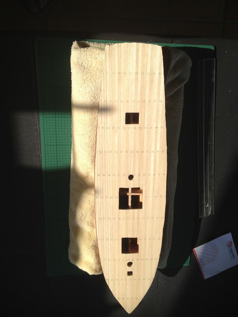

Cubierta de tilo en proceso
Falso claveteado marcado
Mañana le daré unas manos de barniz. :roll:
