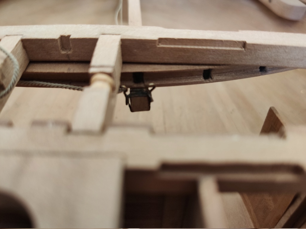

Después de muchos meses he reorganizado un poco el taller lo que me ha permitido continuar con la construcción de la fragata, se trata de la instalación de la barra del timón
Esta funciona, desplazadose por la telera que es una guía en forma de arco de medio-punto, también denominada arco de descanso de la barra.
Los guardines que son el cabo que se utiliza para realizar el movimiento, bajan desde el tambor de la rueda de gobierno, situada en el alcázar y corren por la parte frontal del arco de descaso, unos aparejos en el lateral de la caña, mantienen la tensión de los guardines lo que permite el movimiento de la caña al girar la rueda de gobierno.
Ya he puesto estas fotos en el grupo de WhatsApp de 8 sillones, pero ahora las he subido a servido en la nube, y he pensado que deberían aparecer también aquí.
Con unas fotos, se puede ver el resultado,

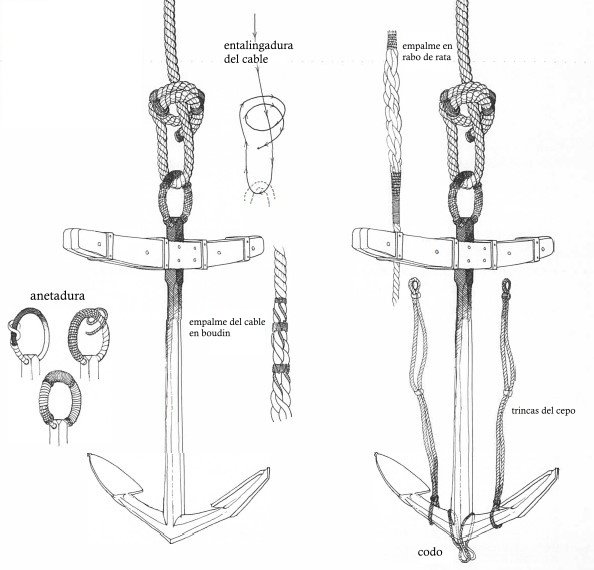

Bueno despues de muchos meses dedicado a otros menesteres en cuanto al tema modelistico se refiere, traducciones, monografias, etc. que el astillero ha estado parado cogiendo polvo, me he puesto en marcha, para adelantar esta fragata, en poco ya pondre fotos de los avances.
Adrián
Extrecto del ultimo trabajo de traducción
