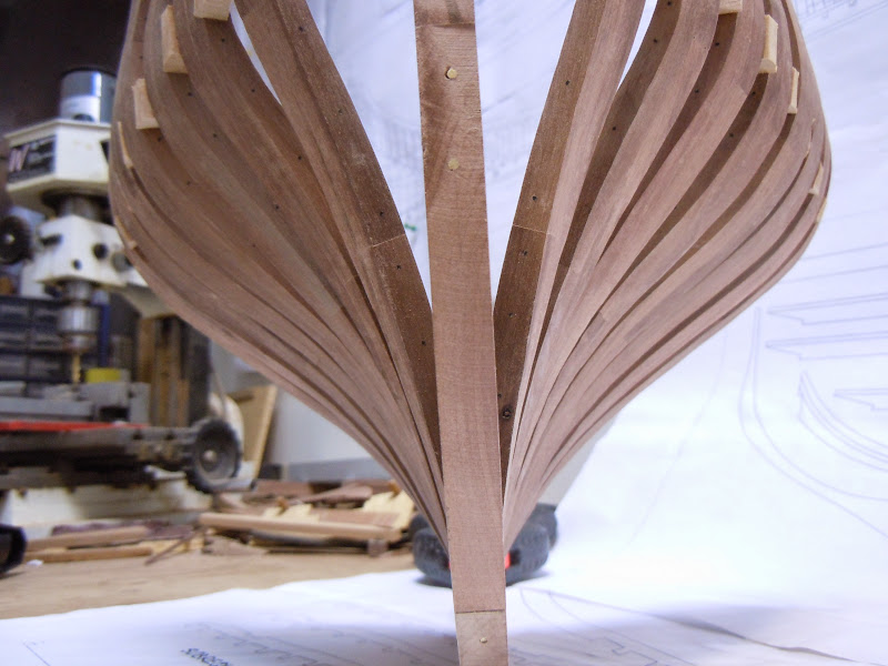

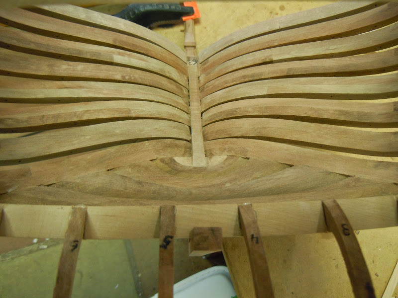

En esta foto se puede apreciar todo el conjunto de estructura axial, quilla codaste, contra-codaste, roda
La realización de esta enramada para mi reviste la dificultad añadida de que los extremos de proa y popa se realizan con cuadernas reviradas no existentes en mis anteriores construcciones, por lo que he decidido comenzar por estos mismos.
Primero la popa, codaste y puercas, a continuación quilla contra-codaste dormido de quilla.
Se pueden ir viendo los resultados y comparándolos con los diseños en 3D de Fermín
Sigue....

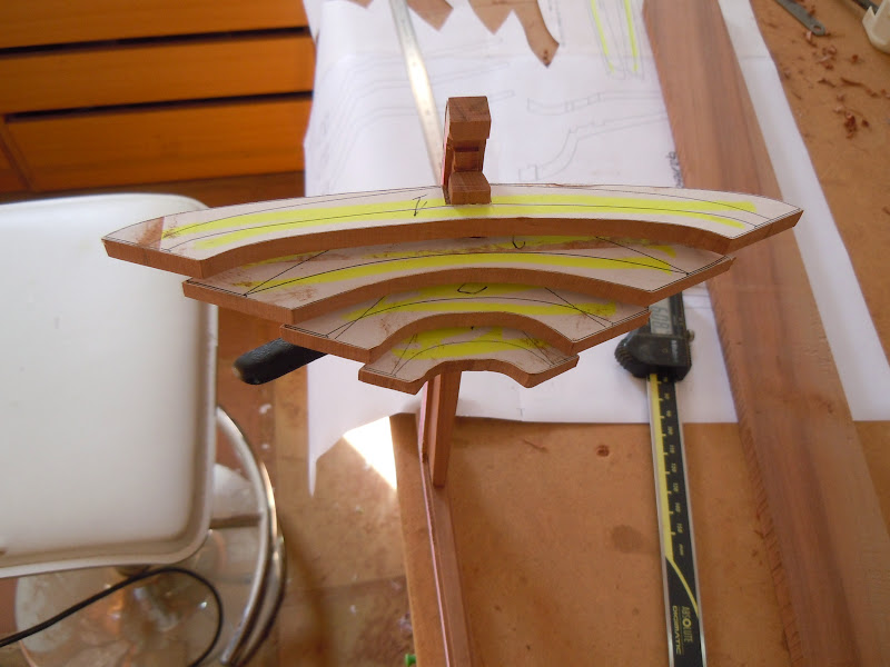

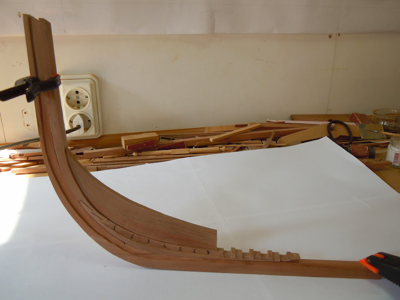

La proa: quilla, braque, pie de roda, contra-braque y dormido de quilla, las tres primeras fotos son diseños en 3D de Fermín y a continuación la realización en madera
Sigue

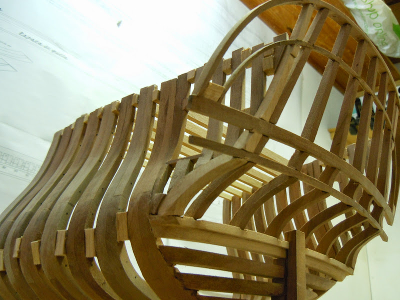

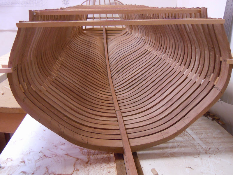

Una vez ya realizados los extremos solo queda que presentarlos en la grada y añadir la parte central de la quilla e instalar las cuadernas, mostrare el proceso que he seguido en unas fotos, primero las digitales y luego el resultado en madera.
Para la realización de las cuadernas he seguido el mismo proceso que en la enramada del "Le Boullongne", por lo que para no repetir todo aquí pongo un enlace para acceder al hilo correspondiente.
Ver la realización de las cuadernas:http://www.modelismonaval.com/foro/view ... 54#p126454

El paso siguiente es instalar los palmejares y forrar los fondos de la bodega,
Es todo
Adrian
