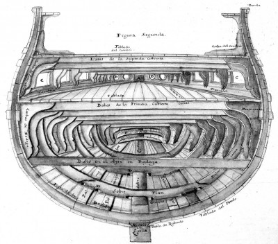

Creo que aquí hay una cuestión de vocabulario.adrian sorolla escribió:
En mi interpretación de la lectura de la nota de la página 326 del libro que se ha reproducido aquí habla de " macizado que se realizaba hasta la cabeza de los sobreplanes" por eso en la prueba lo he levantado hasta donde yo pensaba, más o menos la parte sumergida del casco.
La cuaderna interior que se colocaba como refuerzo constaba de 3 piezas: 1 pieza central a modo de varenga, y dos piezas laterales a modo de genoles.
Es habitual que nos encontremos con que al conjunto de las 3 piezas se les de el nombre de "sobreplán" o "bulárcama" indistintamente, como si fuesen sinónimas.
Sin embargo, en el siglo XVIII nos encontramos con que el Marqués de la Victoria, en la lámina nº 13 de su álbum, denomina sobreplán a la pieza central que hace de varenga interior, y bulárcamas a las piezas laterales que, unidas al sobreplán, hacen la función de ligazones interiores.
Tomando la palabra "sobreplán" en este sentido, coincidiría con lo que decía la ordenanza de 1618 cuando habla de poner mortero en todo el plan hasta el palmejar de la cabeza de las varengas.
Nota: Por cierto que volviendo a visualizar esta lámina del Marqués de la Victoria se puede comprobar que los sobreplanes muestran 6 imbornales cada uno para facilitar el paso de las aguas, en tanto que las varengas no tienen ninguno.
Esto es una prueba indudable de que las claras entre varengas estarían rellenas de mortero de cal y guijarros. Constituye la prueba documental de que eso era así y las aguas circulaban por encima del plan. Dicho de otro modo, se puede poner en un modelo con total tranquilidad, sabiendo que no se comete ninguna tropelía, siempre que la documentación del barco en cuestión no indique lo contrario.
Por cierto: En lo que se refiere a la conservación de las maderas hay que indicar que la réplica de la nao Santa María, obra de Martínez Hidalgo, que estuvo en el puerto de Barcelona un montón de años, tenía el fondo o plan totalmente argamasado. Recuerdo que cuando lo vi me pareció un sacrilegio y pensé que las maderas durarían poco, pero ni una cosa ni otra: Al parecer era una práctica antigua y la nao duró muchos años en el agua hasta que un grupúsculo de homínidos la incendió intencionadamente.

Re: Mahonesa Frag, de34 c, a 1:32 por A.Sorolla, pl.F.Urtizb
Dices que está prevista una tabla de registro junto a la quilla.... Si no me equivoco eso es una pana imbornalera para poder limpiar y desatascar el canal de aguas.adrian sorolla escribió: En los sobre planes se trabajaran los imbornales, simulando que el agua correría por el interior, por tanto los huecos entre varengas pegados a la quilla, ¿que irían argamasados o con un toque de madera de igual grosor que las varengas para así formar la sentina ya que esta prevista una tabla de registro en esta parte?.
Si en el plano hay canal de aguas tradicional parece que no deberían estar argamasados los espacios entre varengas y que, en cambio, sí debería haber groeras en las varengas auténticas, y sobrarían las groeras en los sobreplanes así como las tablas de registro.
En mi opinión, si hay argamasa, el único lugar en que debe quedar un hueco libre entre las varengas es en el pozo de la bomba que ha de estar situado en el punto más bajo del casco.
Véase el dibujo del Marqués de la Victoria que pongo más abajo. En él se pueden apreciar los detalles comentados anteriormente. Lo que no sé es cómo es el plano que estás manejando ni si te quieres ajustar a él o no en este punto.
