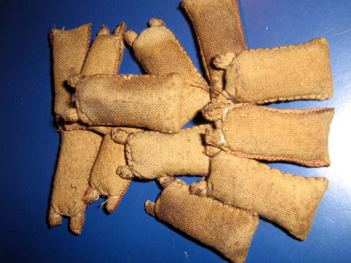

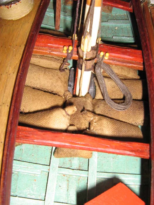

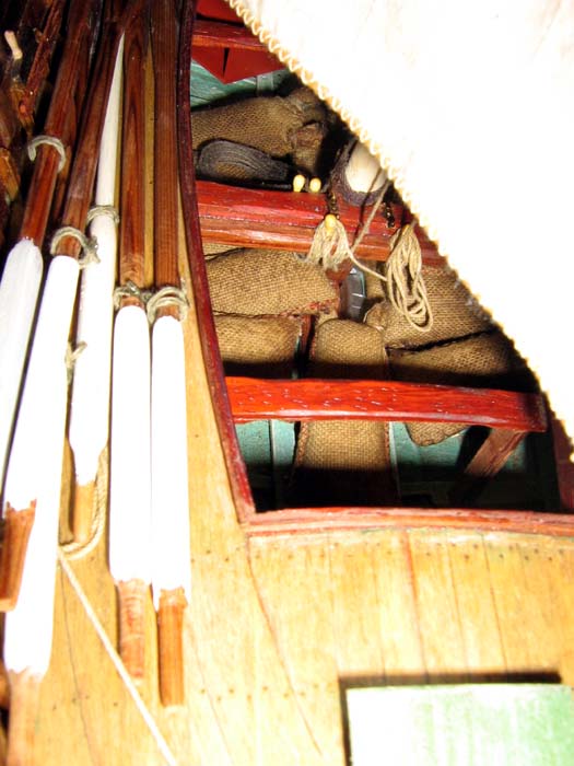

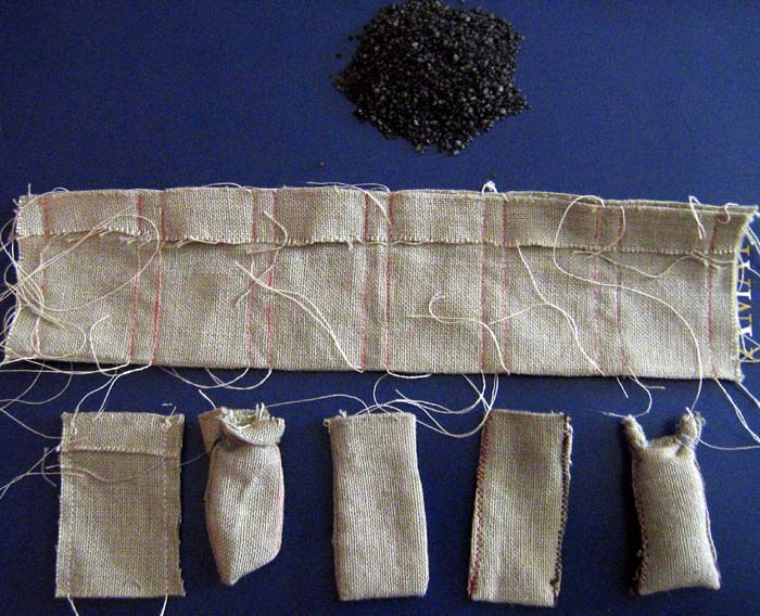

Sigo para completar el lastre.
Según la documentación esta barca debería llevar un lastre total de unos 1.500 Kg.
Ya le hemos puesto un lastre fijo de 500 Kg.
La tripulación será de 8 hombres de 75 Kg = 600 Kg
Falta un lastre móvil de 400 Kg. = 8 sacos de 50 kilos.
He hecho 12 por un mal cálculo inicial, pero eso me permitirá escoger los 8 mejores.

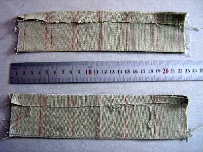

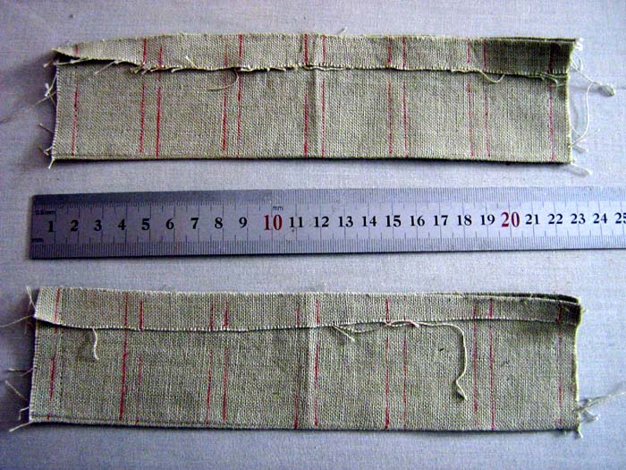

zapalobaco
Mensajes: 2333
Mensaje por zapalobaco »

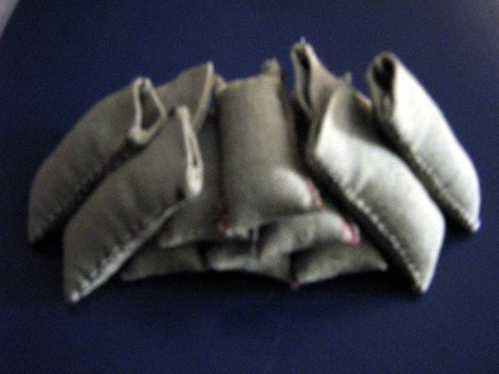

Sigo hasta su finalización.
Los he teñido con café, y bastante sal para mancharlos.

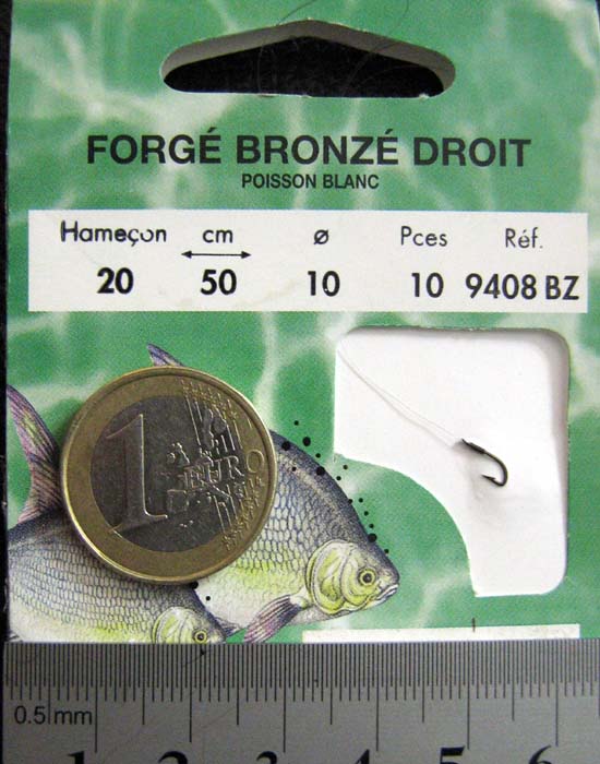

Los encontré, efectivamente los hay y muy pequeños.
Adjunto foto del que voy a usar, pero aún los hay más pequeños, del 22.
Aunque en alguna tienda me dijeron que menores del 12 no existían.
Finalmente y en la cantidad que necesitaba los he encontrado en Decatlhon
Curiosamente el acabado de estos es broce, como reza en el sobre del blister.

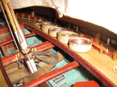

Véase el tamaño relativo de todo.

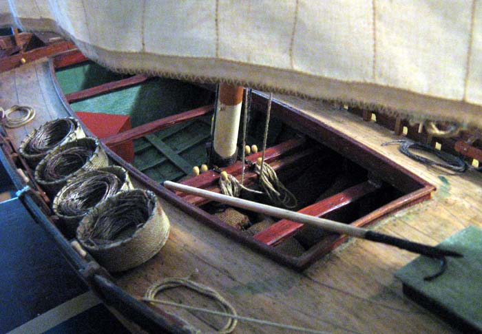

zapalobaco
Mensajes: 2333
Y dos vistas más.
En una de ellas se aprecia el bichero, herramienta imprescindible para poder cobrar los palangres.
El bichero lo he hecho con un tubo de latón, haciendo un corte a lo largo y dando forma a cada rama con martillo y yunque. Estaño para regularizar, lima y pavonador.
Joaquin Yarza
Fundador
Fundador
Mensajes: 2629
Mensaje por Joaquin Yarza »

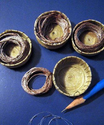

Ahora me gusta mas, las cestas de los palangres ahora son de plastico negro.
Joaquin
zapalobaco
Mensajes: 2333
En eso también me documenté y todas las referencias apuntan a que eran de cáñamo o de mimbre.
La idea la tomé de un modelo del MMB.
Para completar el arte faltan los muertos de piedra, que están en camino y las boyas de corcho, con bandera y campana.

Por aquí tambien, las antiguas son como dices, pero son un poco conicas las paredes.
zapalobaco
Mensajes: 2333
Las que he visto son de ambas formas.
Mi molde, tapón de dentrífico que coincidía con las dimensiones que buscaba, era cilíndrico. El motivo es así de prosaico.

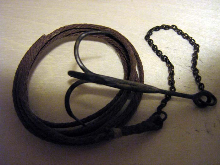

zapalobaco
Mensajes: 2333

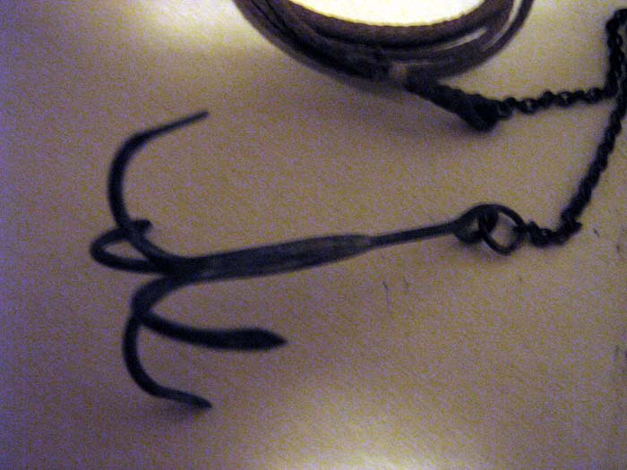

Una vez solucionados mis problemas con las soldaduras, os pongo un par del rezón definitivo.
Está hecho con alambre galvanizado soldado con soplete y estaño/plata.
Martillo, yunque, limas y fresas de la Dremel

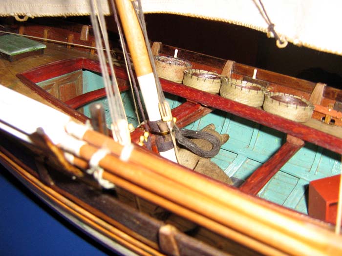

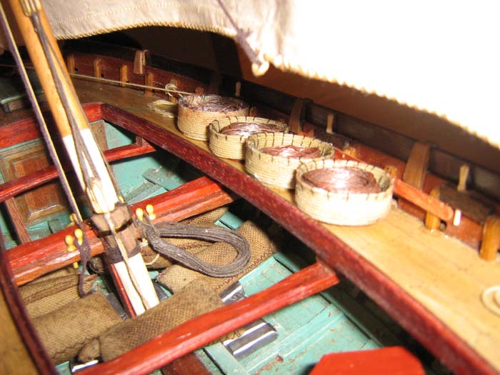

zapalobaco
Mensajes: 2333

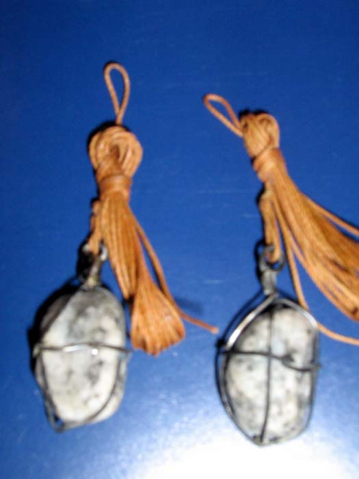

Ya están acabados los muertos para fondear los palangres. Su mayor problema es decidir el tamaño de la piedra, para lo cual he supuesto una densidad de 3 Kg/dm3 (la arena de machaca de granito tiene 2,6) y he cubicado la más regular, luego por comparación he escogido las ocho piedras, dos por arte.
Finalmente he dispuesto un cabillero en el frente anterior del tambucho para poder ordenar todos los cabos.
Creo que el desorden es muy peligroso en el mar, por lo que aunque no dispongo de referencias ciertas, un cabillero en un de los bancos o en los costados es posible, seguro que habría algún patrón más ordenado que otro y en la mar, pescando, se necesitan muchos cabos para diversas cosas. Sustitución, remolques, aseguramiento de bultos, etc...
Es machaca de granito para jardinería.
