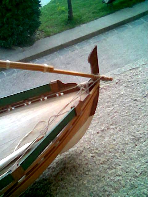

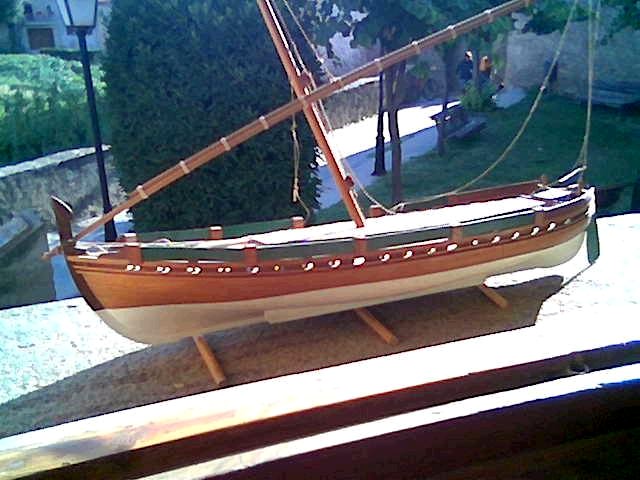

Os expongo unas fotos del estado en que la encontré. Como vereis es un muy b uen trabajo de modelismo. Quien la hizo habia alcanzado un buen nivel en la construcción de maquetas.
Espero que entre todos consigamos una restauración al nivel de lo hecho.

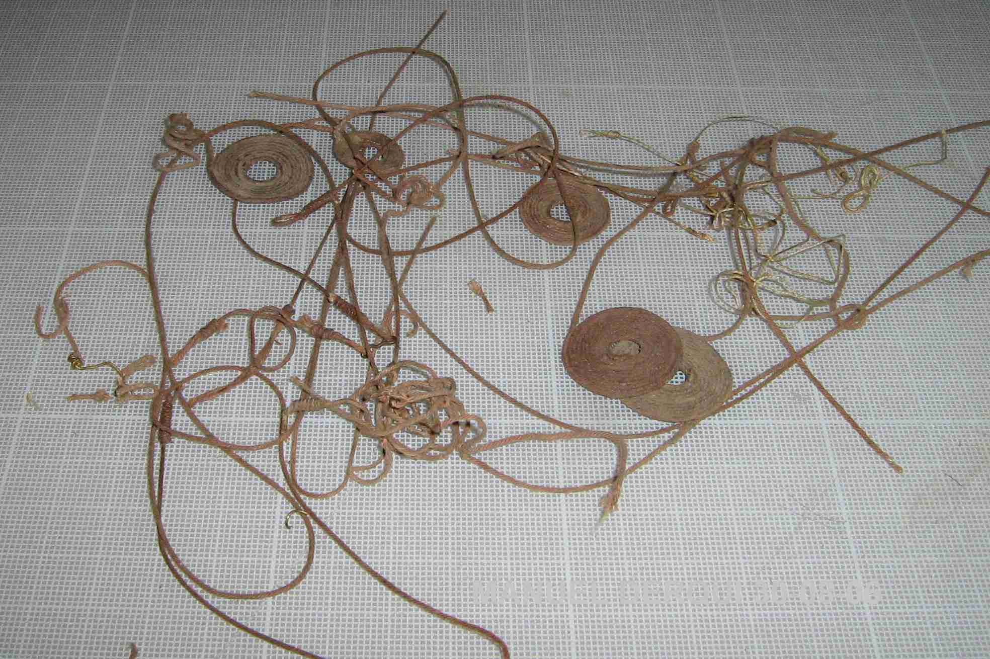

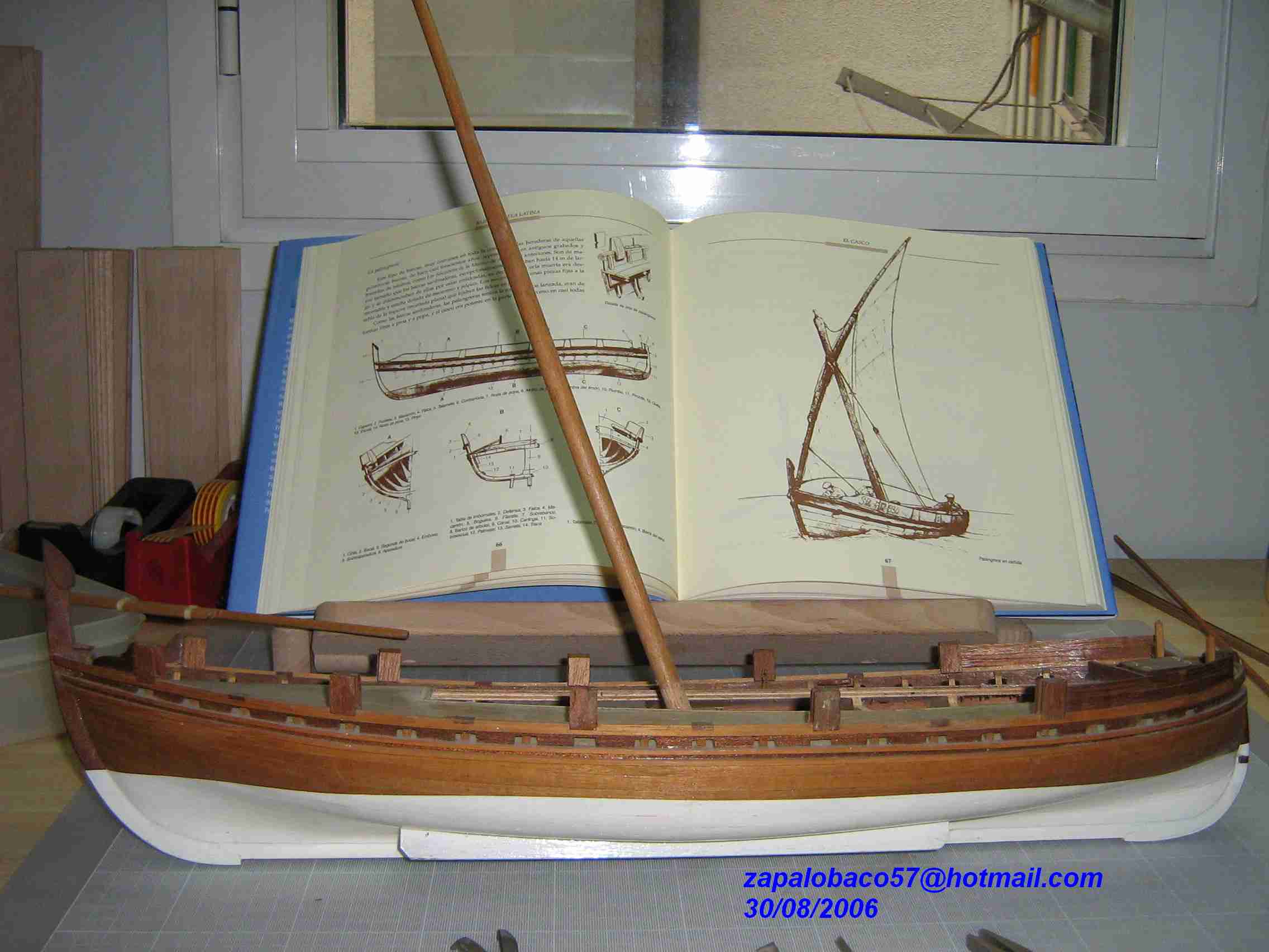

He quitado el polvo y retirado toda la jarcia.
Lista para iniciar la reconversión

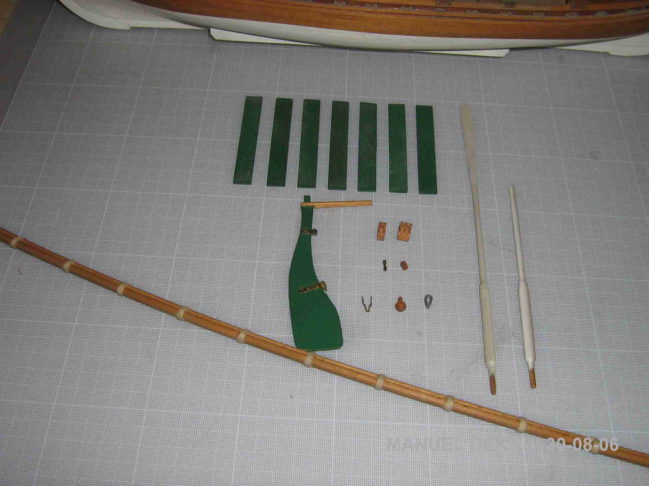

Tambien las falcas, falta una, el timón, la antena, los remos y poco más

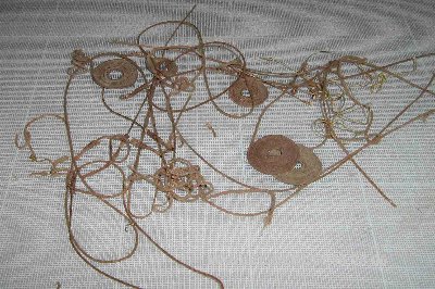

Restos de la jarcia retirada. Puede apreciarse que casi todo es de la misma mena y color.

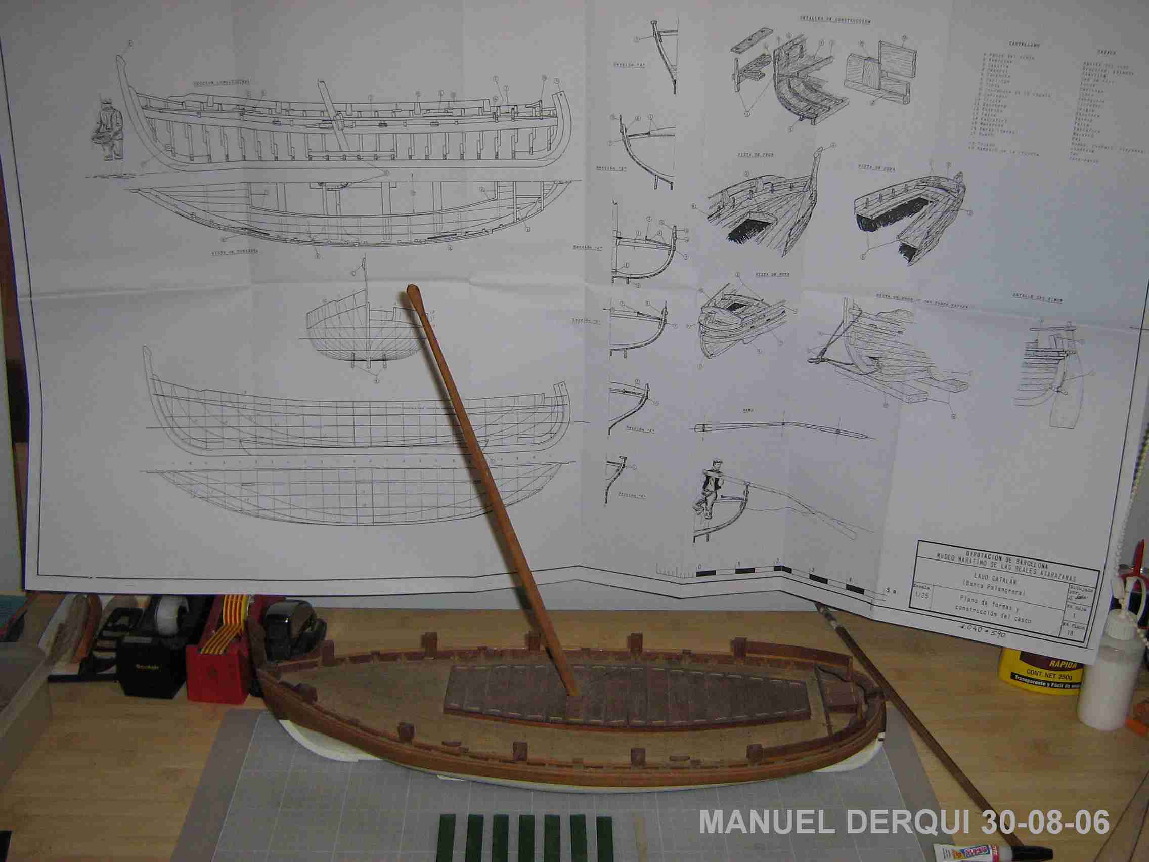

El plano de las fotos anteriores es el de la Barca Palangrera, plano nº 18 del Museo Maritim de Barcelona.
Os pongo algunos detalles del estado del casco y de los puntos que creo deben mejorarse y repararse

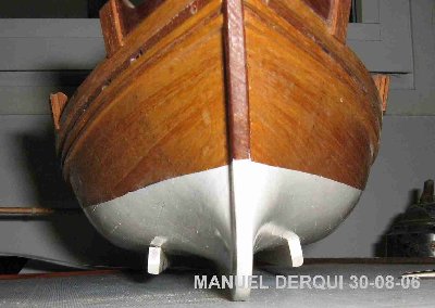

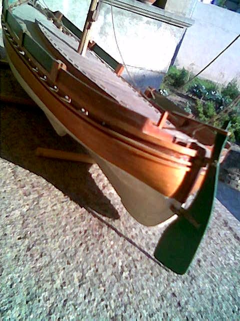

Los carenotes (escues) no llegan al mismo nivel que la quilla y, por lo tanto, no se mantiene derecha sobre un plano.

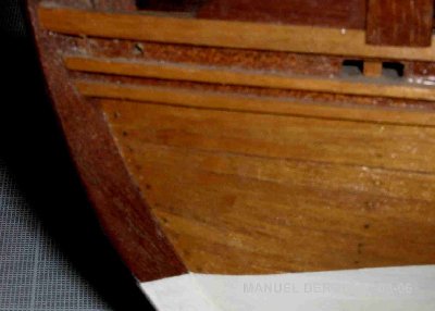

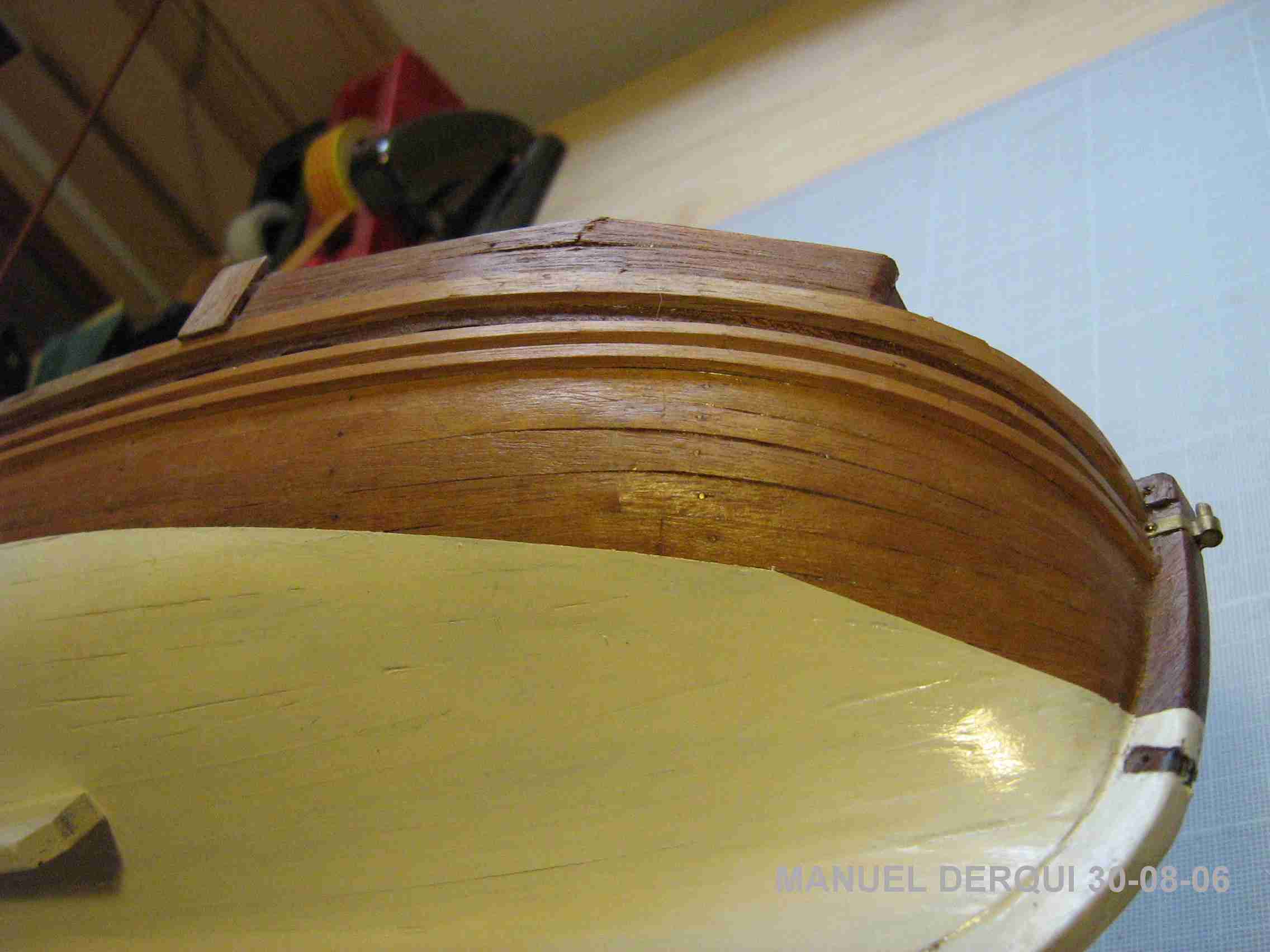

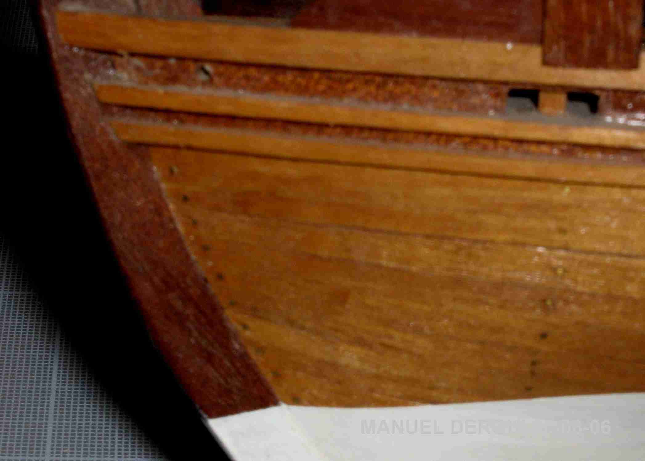

El único ligero fallo del forro son esas dos pequeñas grietas en la aleta de babor.

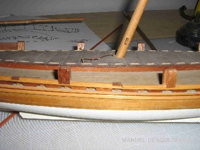

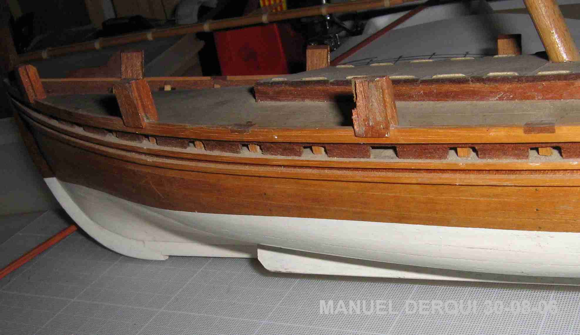

Además de faltar una falca, todas las demás son completamente rectas, sin seguir la banda.  Tambien tiene un par de Macarrones rotos

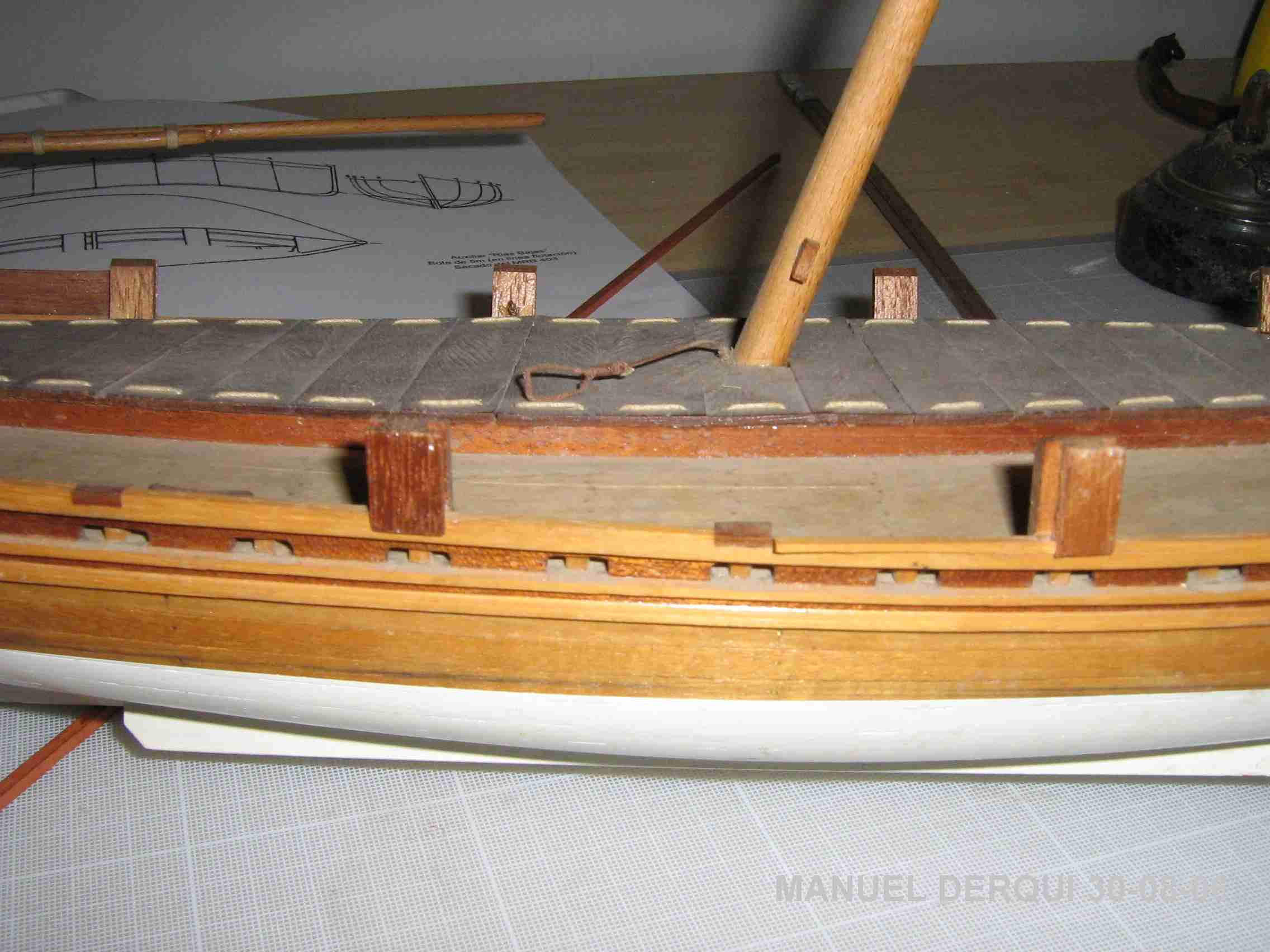

Pero en general la "Charpentre" es buena
Otra vista general de la construcción

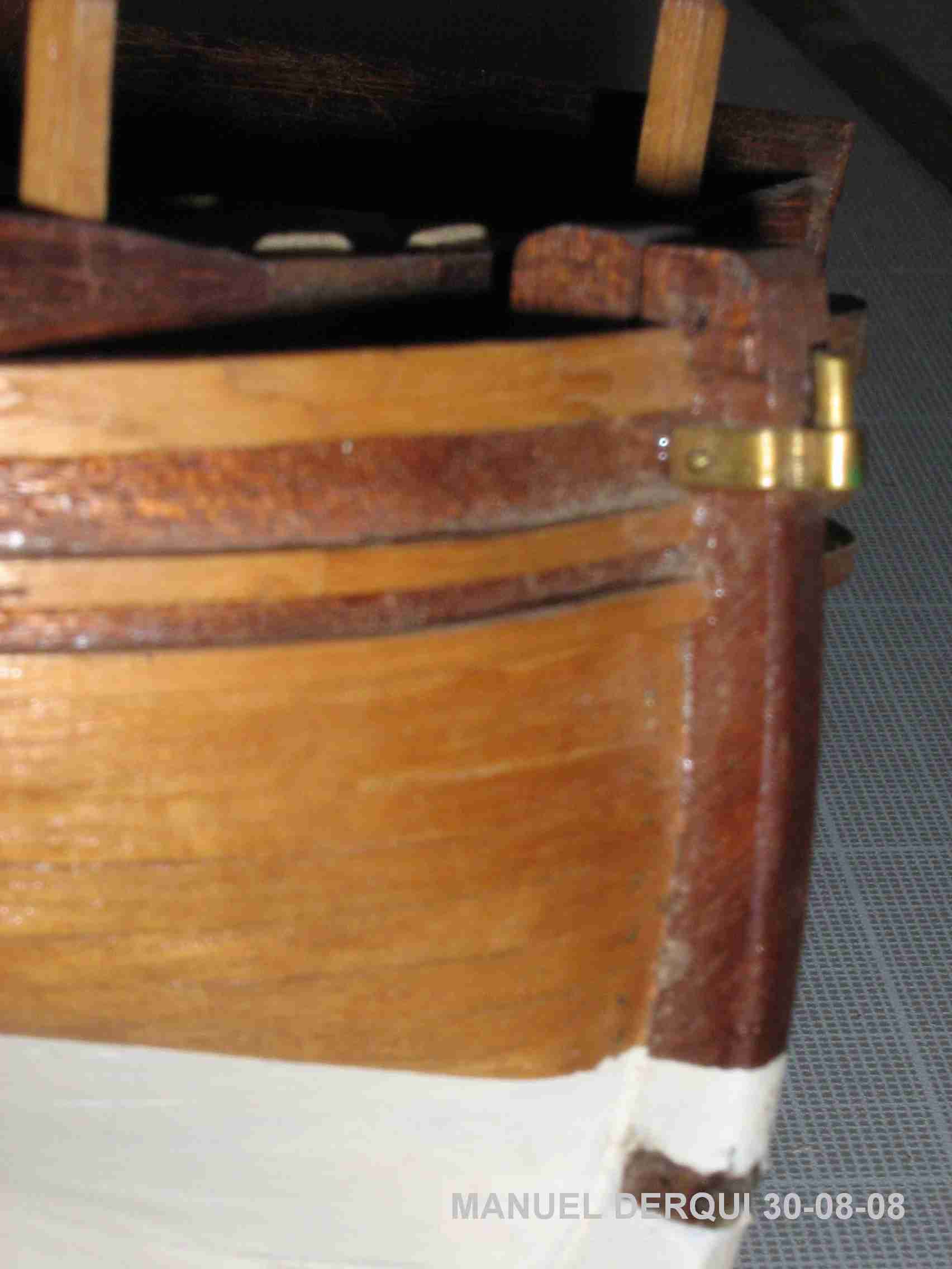

Hay que reponer un herraje del timón
Las tracas entregan muy bien en las rodas

Que me corrija alguno con mas conocimientos sobre las embarcaciones catalanas pero creo que los escues no tienen por qué llegar a la quilla para que quede totalmente plana la embarcación una vez varada

Espero que los expertos nos lo aclaren, pero en la documentación de que dispongo, todos los planos ajustan las alturas al mismo nivel.

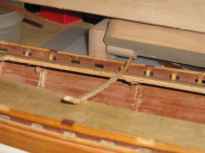

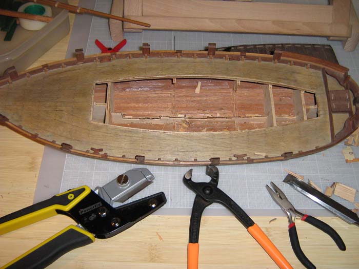

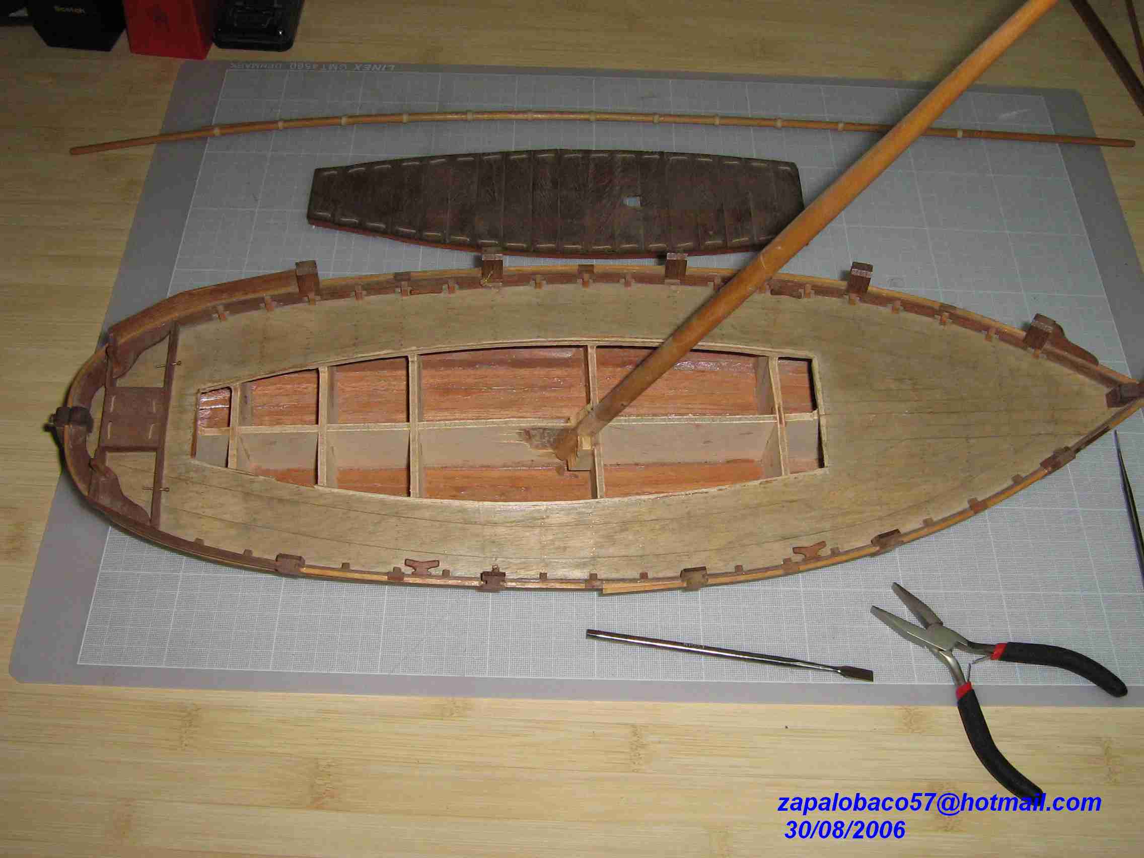

Siguiendo con el trabajo, por fin se abrió el melón. Está hecho con cuadernas cortadas, he visto en algún sitio llamarlas mamparos.
También se aprecia que tiene doble forro. El interior es de diferente color que el exterior.
Siendo así, y con la estabilidad que ha de haber adquirido con el tiempo. ¿se podrían sustituir las cuadernas por otras dobladas?. Al menos en alguna zona que dejemos descubierta, una o dos cuadernas.
En Carpintería de ribera, en restauraciones y reparaciones auténticas, he visto sustituir una cuaderna entera, tras sufrir un abordaje, haciendo un laminado "in situ". Voy ha estudiarlo y a ver si me atrevo.
¿Alguien tiene alguna experiencia al respecto?
El melón abierto
El melón abierto

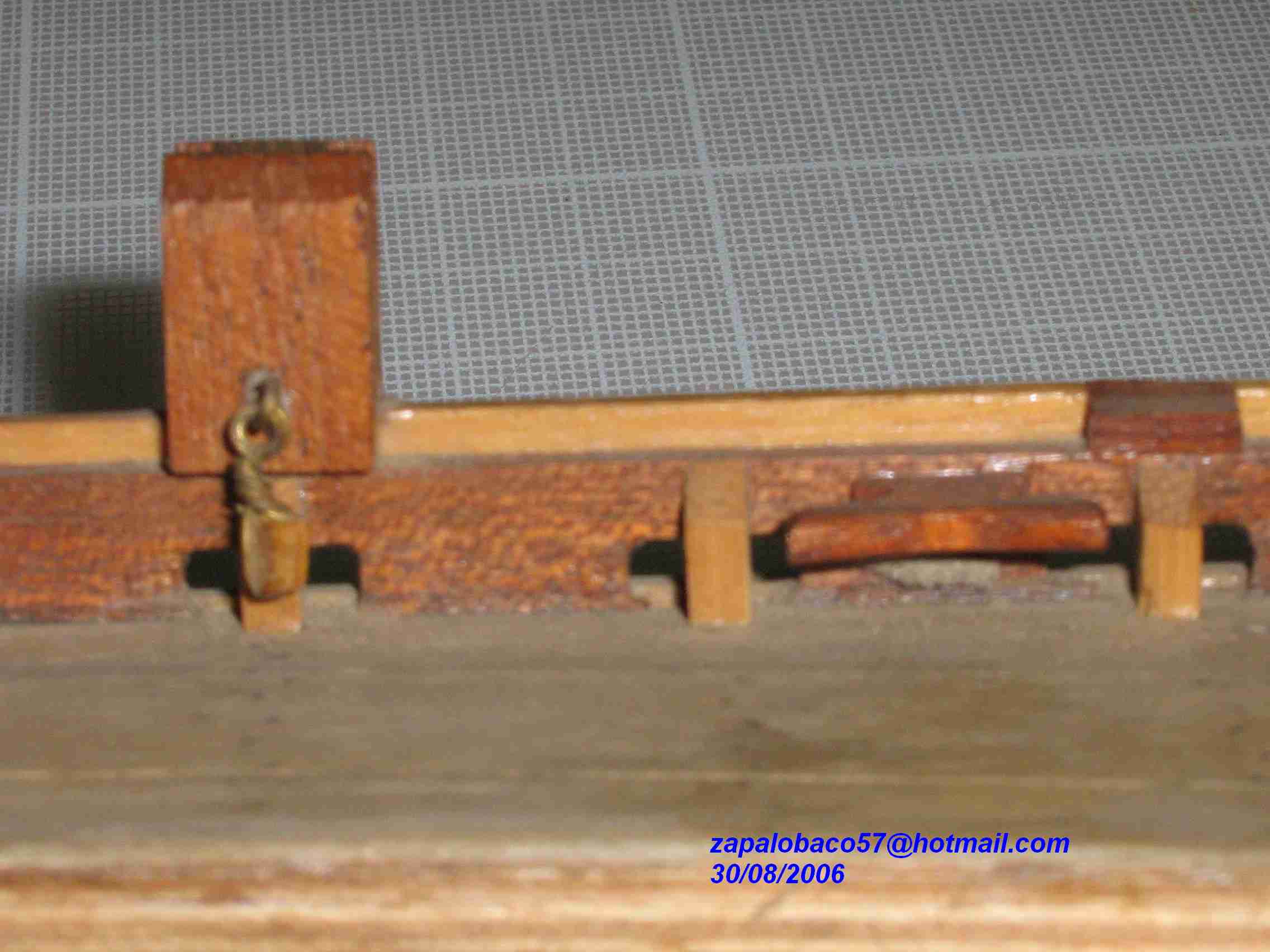

Otros detalles que cambiaré. No creo que se fijase un cuadernal al macarrón, existen los refuerzos para las toleteras pero no los toletes y las cornamusas las sustituiré por berlingas

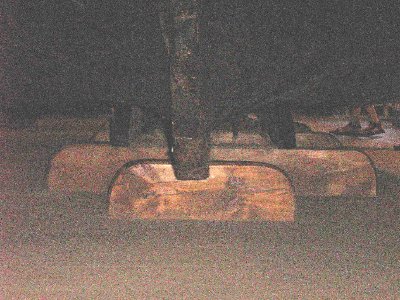

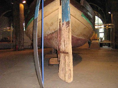

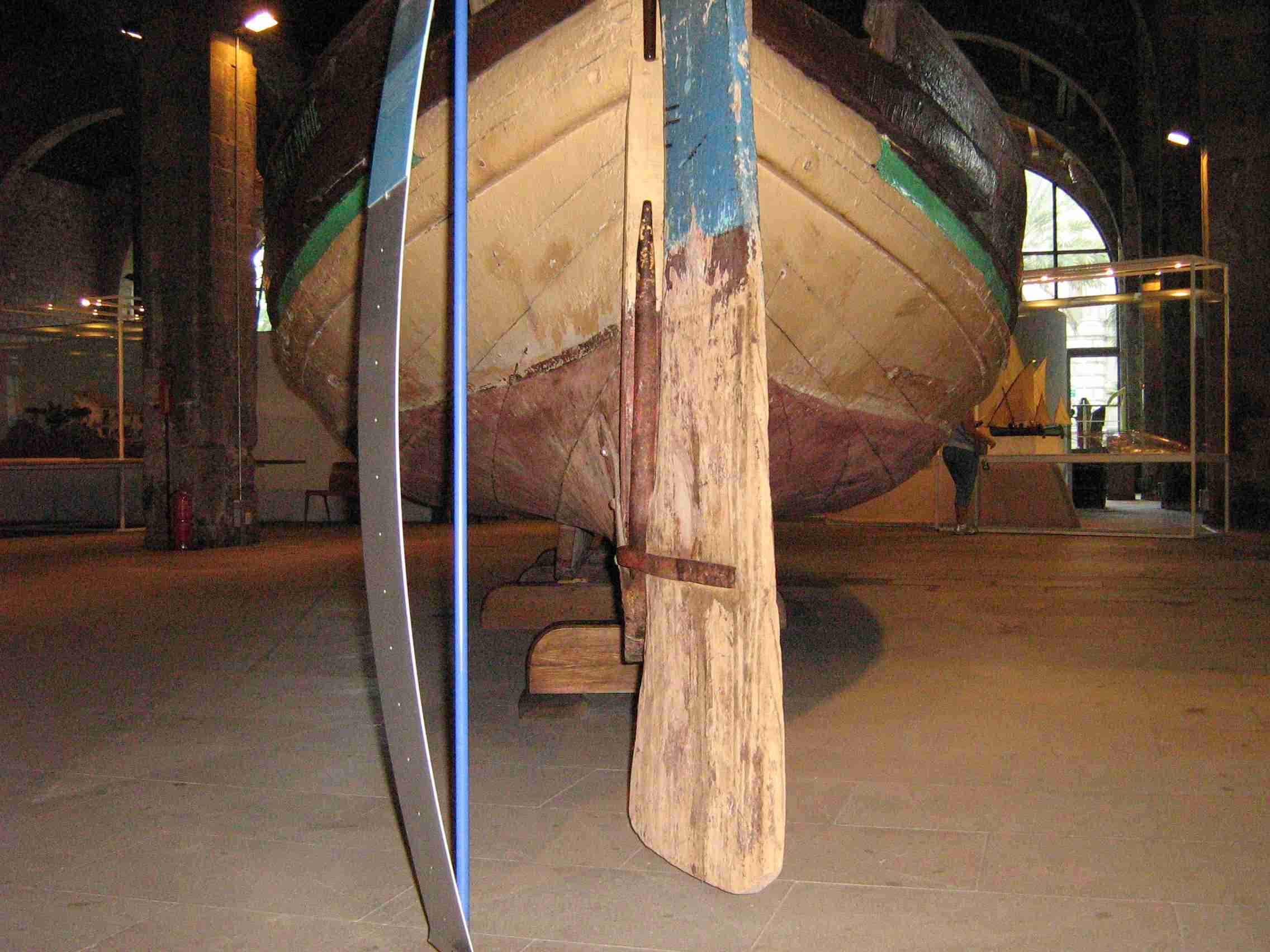

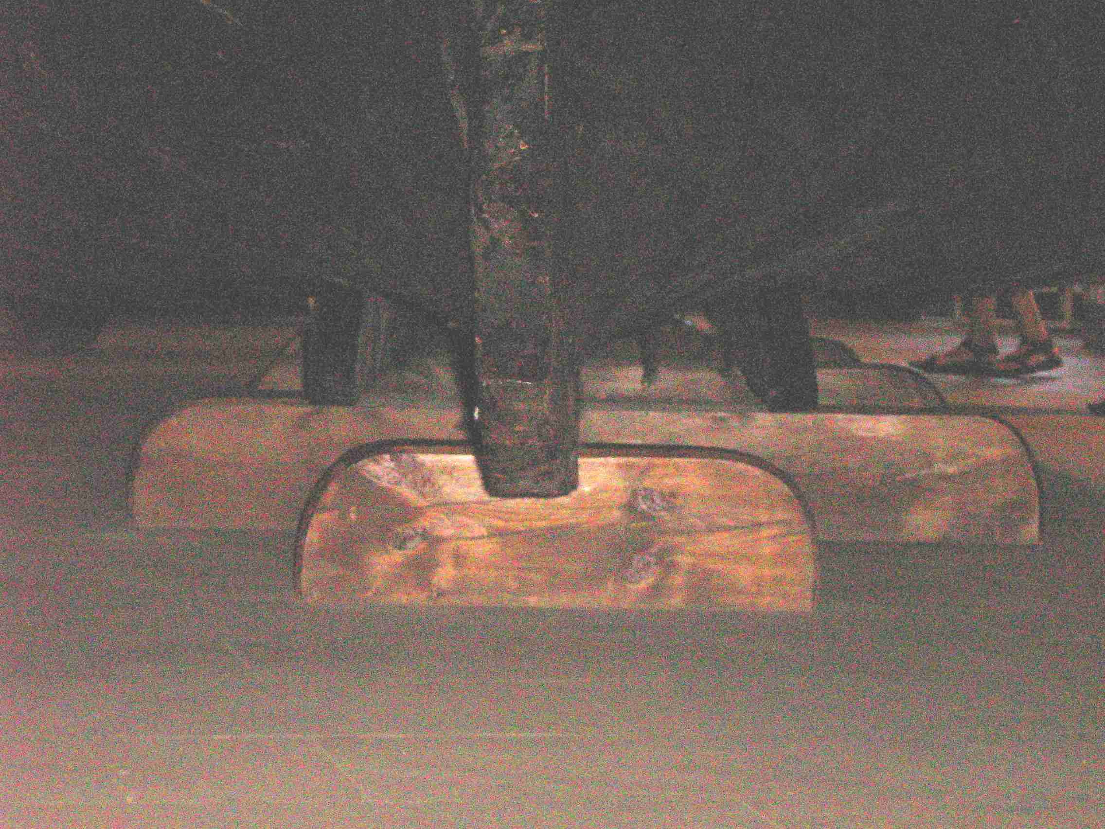

A falta de mejor opinión, hoy he pasado un a gran mañana en el Museo Maritim de Barcelona, y las barcas que tirnen expuestas, todas las escuas (carenotes) llegan a la misma altura, practicamente.
No me atreví a poner el flash
Están expuestas apoyadas únicamente en los carenotes, y al alcance del público.

Es que la información que tenía procedía de un carpintero de ribera que estaba reparando una barca en 1981 con un porrazo en el costado (por cierto cortaba con una motosierra) y le pregunté si no estaban muy juntos (pensaba que eran estabilizadores de balance) y me informó que eran para varar y que no en todos los casos llegaban a la quilla.

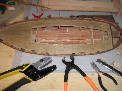

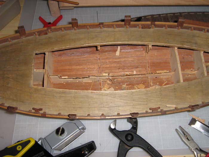

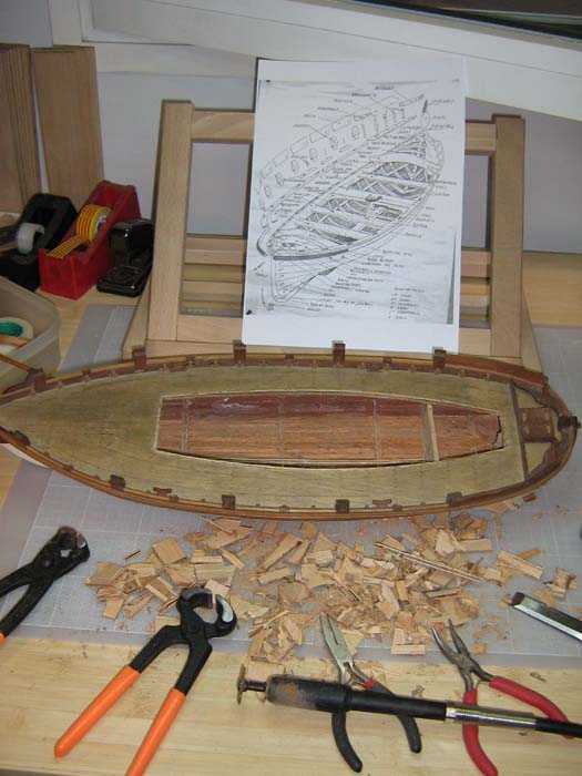

Bueno, ya la he vaciado.
Ahora lijar un poco y comenzar a colocar cuadernas.
No se si en la realidad extraían con las salvedades que yo le voy a dejar.
En proa existirá un sollao separado, con tambucho para anclas, rezones, cabos, velas, etc.
Con tambucho propio construiré una especie de bañera para tripular, con armario al tambucho de popa.
Por eso mantengo el mamparo que divide el interior.
Además me simplificará la reconstrucción. Y "si no e vero e ven trobato"
Mientras la vaciaba me acordaba de los dentistas.
<br />Hay que emplearse a fondo, hacer fuerza, pero al tiempo controlar e ir con muchísimo cuidado.
Más detallada
Más detallada
¿Sabéis por que lo llamas astillero?

Las cuadernas las haré de arce blando. Dispongo de algunas tablas de 3 mm de grueso, por lo que cortaré cuadradillos de 3 x 3 mm. Que coinciden con la escala del barco.
¿Es correcto?
Me refiero tanto a las dimensiones de las cuadernas, como a dividir el espacio bajo cubierta.
¿Por cierto, estas barcas tenían algún alojamiento para carnada viva?
Espero la respuesta con mucha impaciencia ya que no me gustaría cometer ningún anacronismo demasiado evidente.
