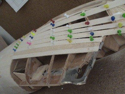

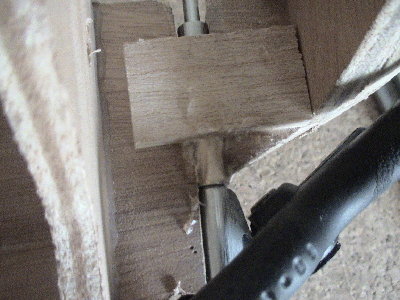

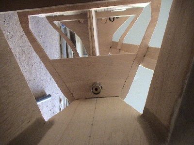

He encolado una cartela y devido a la gravedad he tenido que poner el titanic en esta postura.
Estaba acostumbrado a verlo encima del banco de trabajo y me parecia normal, pero al colocarlo asi me ha impresionado tanto que le he hecho estas fotos.
Espero que os guste a y MARTIN lo dicho mandame un mensaje privado y entramos en contacto.

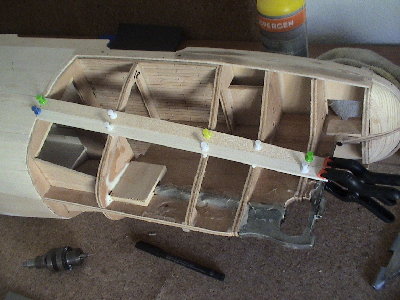

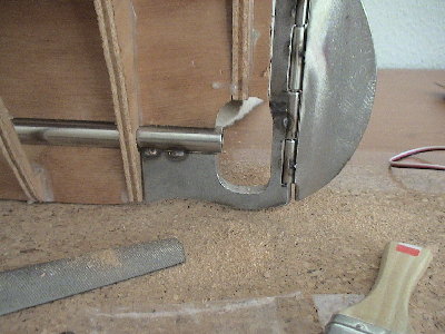

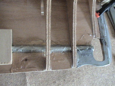

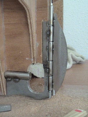

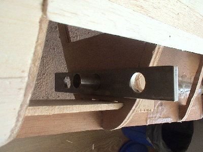

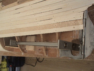

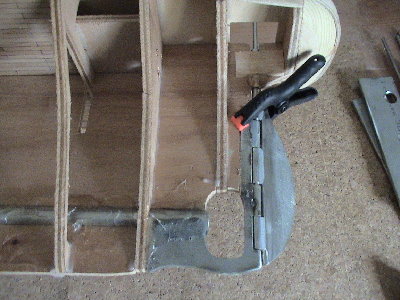

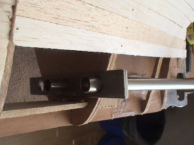

Asi es como alineo las bocinas con esas dos pletinas a las cuales le he hecho unos agujeros de patron, luego evidentemente se las quito.

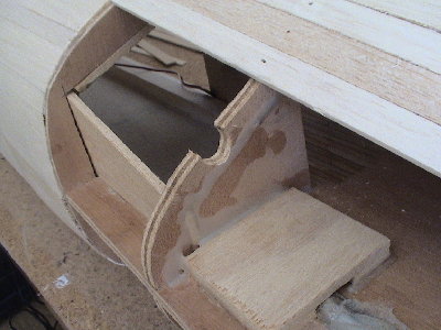

Luego os enseñare el problemilla con las bocinas, es que los ejes pasan muy cerca de la pared del barco, lo mas seguro le tendre que poner reductoras ya que los motores no se podrian colocar.
Bueno ya os pondre fotos en tenerlo.
- Manolofsky
- Mensajes: 496
Las reductoras que yo conozco ocupan incluso más espacio que los propios motores, una solución quizás estaría en usar ejes flexibles. O también podría estar en usar bocinas mucho más largas, de manera que se alejen del casco del barco.edcovi escribió:Es que los ejes pasan muy cerca de la pared del barco, lo mas seguro le tendre que poner reductoras ya que los motores no se podrian colocar.

¿Cuanto se puede girar?¿teneis alguna foto? otra pregunta ¿es necesario poner reductora?
Ya empiezo a hacer preguntas, pero esque estoy barajando varias posibilidades y no se algunos detalles tecnicos ahora si que me teneis que ayudar mucho.

Bueno, no me acuerdo del diametro de las helices, pero si las de los lados son de tres palas y grandes, si tu lo dices las pondre.
En cuanto a lo der cardan tambien de memoria te digo que 5 o 6 grados tendre mas que de sobra y no es una tonteria juaquin, soy mecanico de profesion y he visto fotos de cardans y soy de la opinion que debe de ir completamente recto ya que solo es para las vibraciones y girarlos un poco creo que hara que se rompan a menudo.
Dame tu opinion ya que tu experiencia vale mucho.
Edu y si pones dos cardanes por eje,conseguirías más grados,y la reductora es necesaria a no ser que tengas buenos motores con un par elevado,me gusta la foto del titanic de pie que pedazo de barco
