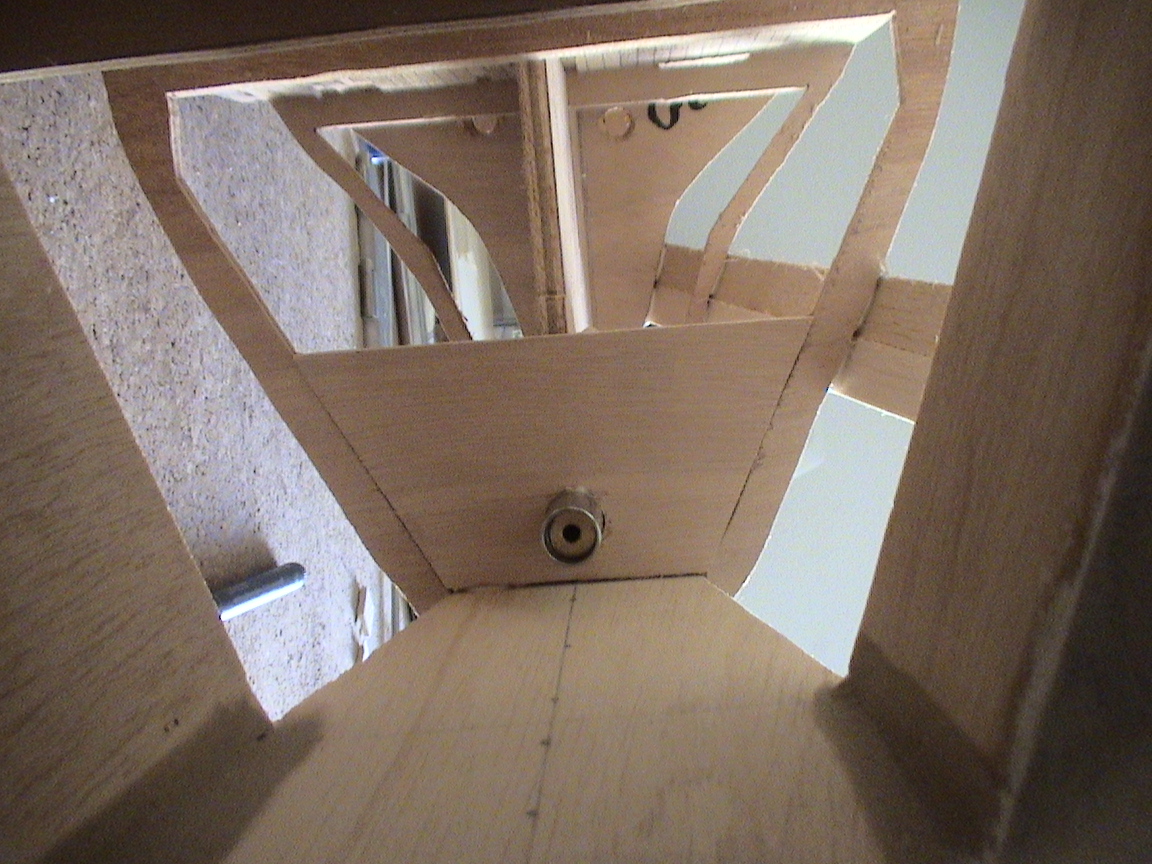

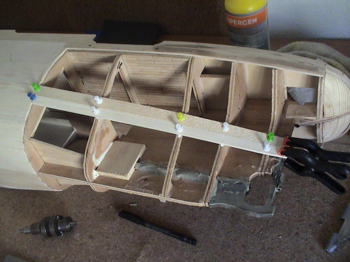

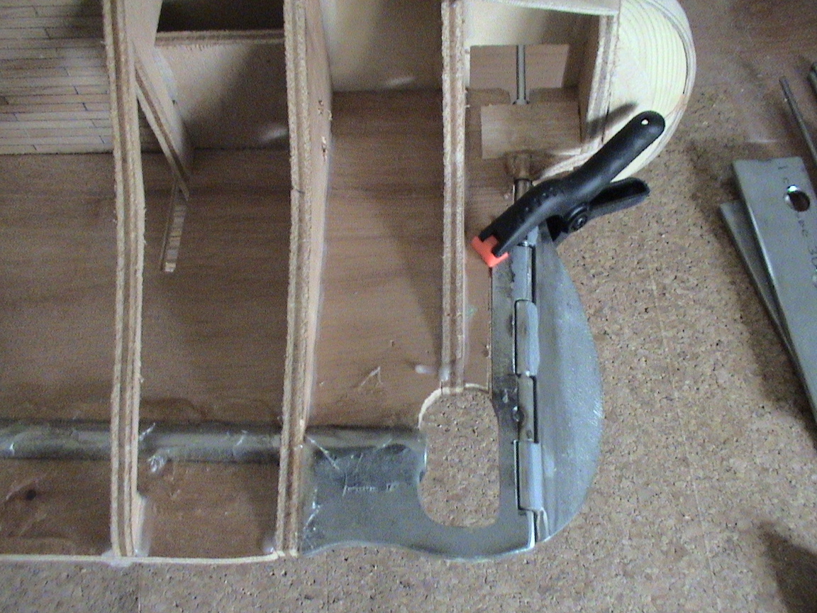

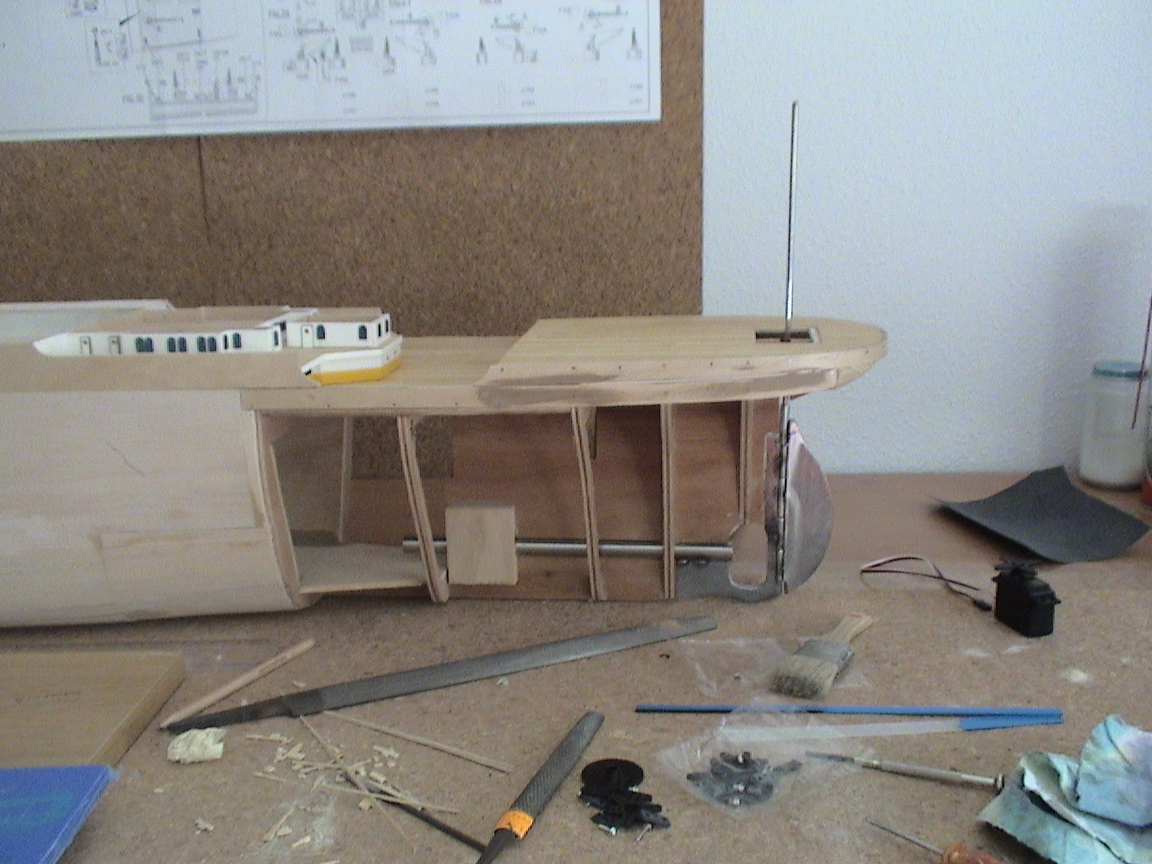

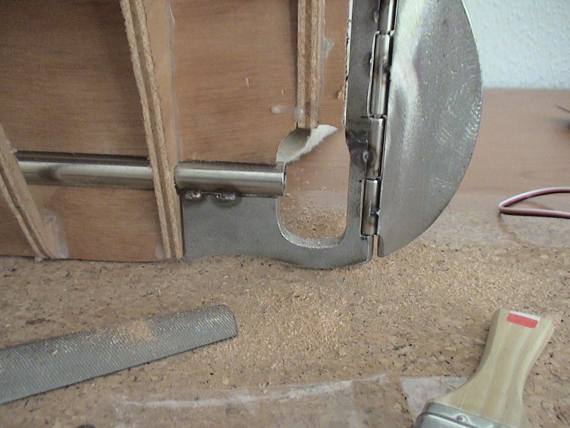

bueno fotos del codastre y del timon

He estado encolando las piezas y este es mas o menos el resultado

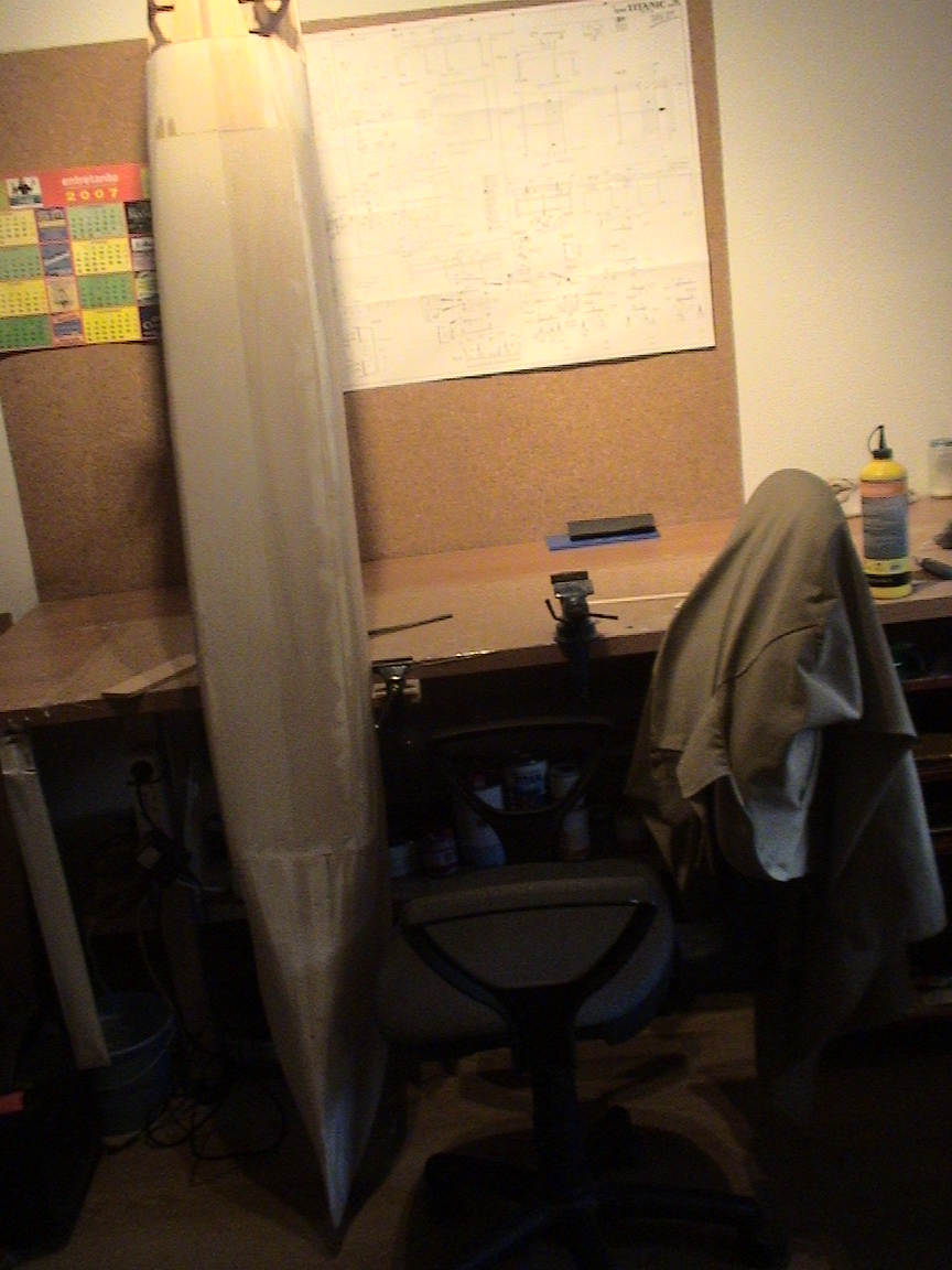

He encolado una cartela y devido a la gravedad he tenido que poner el titanic en esta postura.
Estaba acostumbrado a verlo encima del banco de trabajo y me parecia normal, pero al colocarlo asi me ha impresionado tanto que le he hecho estas fotos.

Hola Manolo, ese timon es a escala luego le hare uno mas grande.
Donde veo complicaciones es en el alojamiento de las bocinas.
Estoy haciendo un util para alojarlas, entonces os enseñare mi preocupacion.

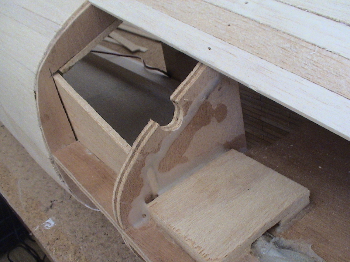

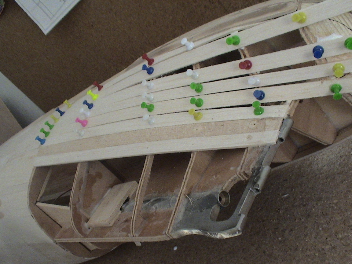

Ahora ya estoy cubriendo la popa, espero que os guste mi sistema, siendo madera de balsa es facil.
Primero la planteo sobre el sitio, luego le hago unos agujeros a las cartelas de 1mm y a encolar
Y ahora a poner listones
he reforzado la cartela donde salen las bocinas

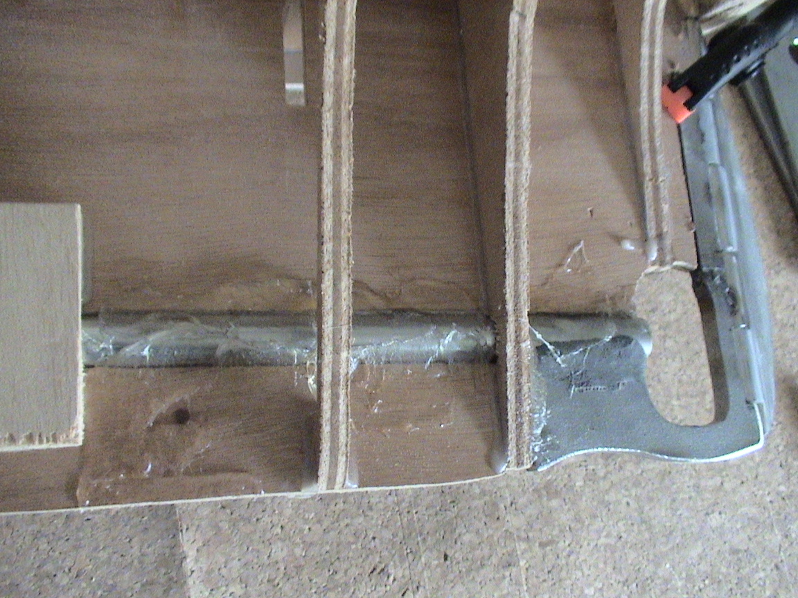

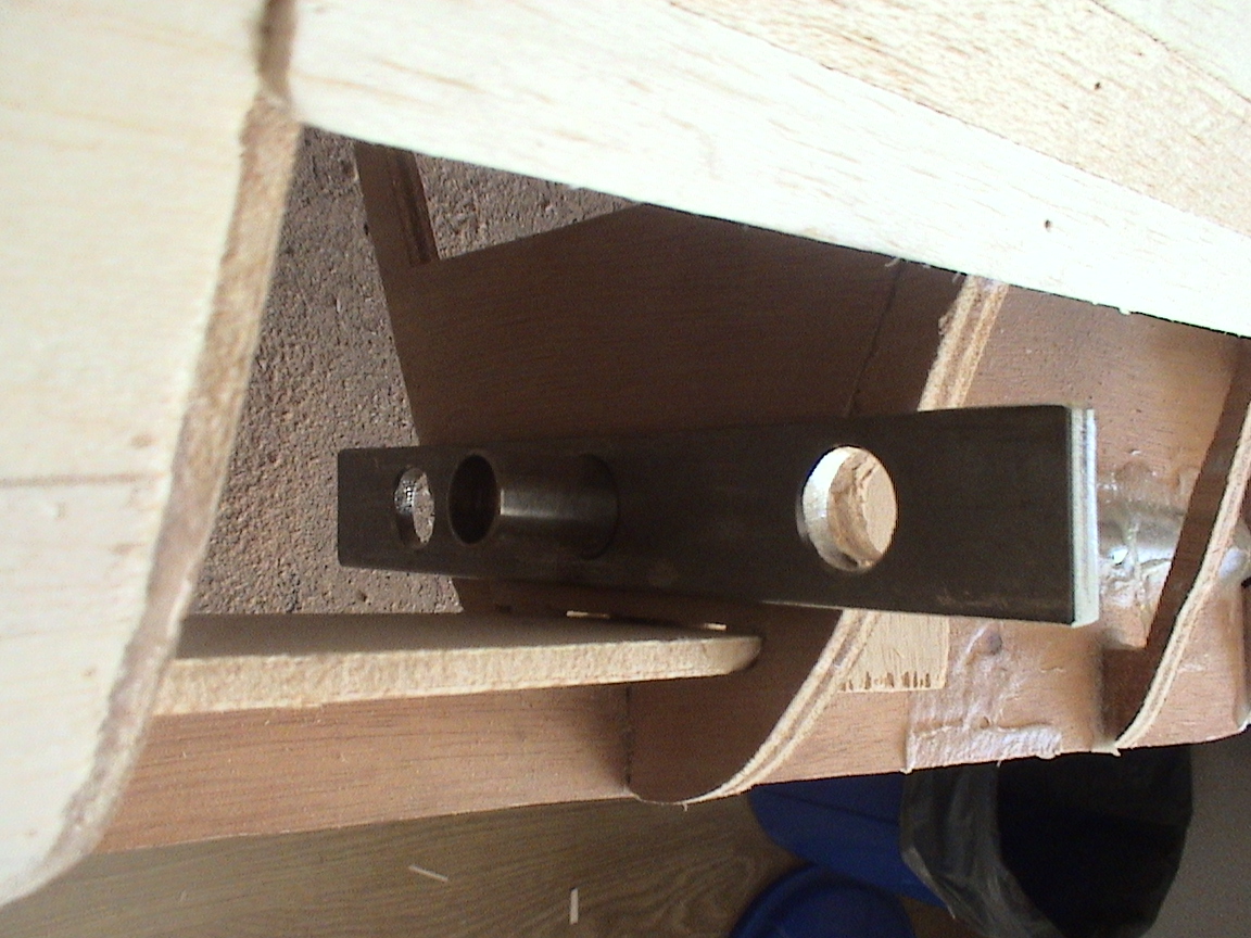

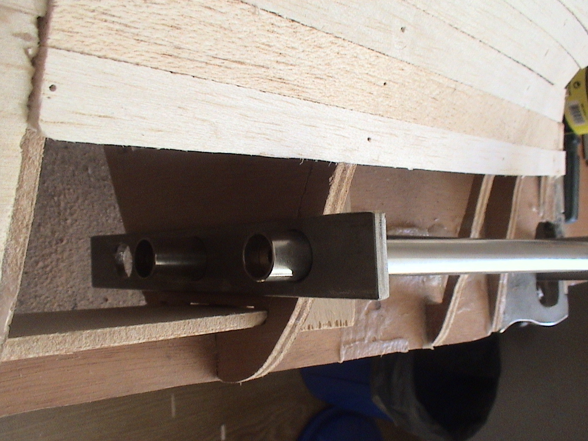

Asi es como alineo las bocinas con esas dos pletinas a las cuales le he hecho unos agujeros de patron, luego evidentemente se las quito.
Luego os enseñare el problemilla con las bocinas, es que los ejes pasan muy cerca de la pared del barco, lo mas seguro le tendre que poner reductoras ya que los motores no se podrian colocar.

edcovi escribió:Es que los ejes pasan muy cerca de la pared del barco, lo mas seguro le tendre que poner reductoras ya que los motores no se podrian colocar.
Las reductoras que yo conozco ocupan incluso más espacio que los propios motores, una solución quizás estaría en usar ejes flexibles. O también podría estar en usar bocinas mucho más largas, de manera que se alejen del casco del barco.
