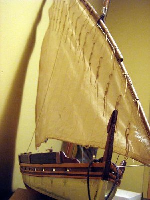

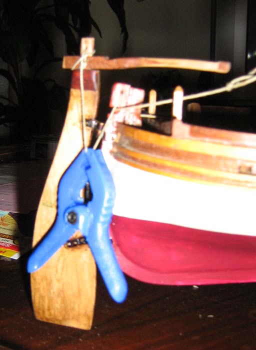

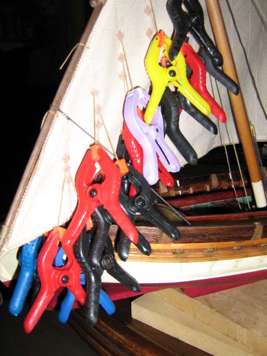

Ahora tengo que peinar los matafiones de la vela, tienen la mala costumbre de pesar demasiado poco para el apresto que llevan y parece un puerco espín.
Los mojo en cola blanca licuada al 50% y les cuelgo un pinza.
Con el guardí hago algo parecido, para simular su caída natural.
Por cierto, el guardí es el cabo que asegura no perder el timón.
Lo mismo a sotavento
Gracias a los chinos, hoy disponemos de cantidades ingentes de pinzas.

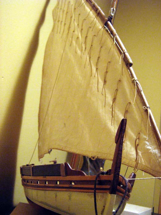

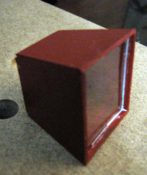

Maestro Ricard, el mirall ha sido reparado. Y en rojo inglés como habia pedido jomaal88.

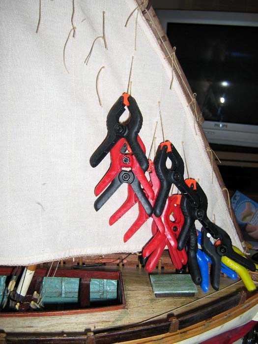

También os enseño el resultado del peinado de los Matafiones.
Lo más difícil es darles un aire de caída natural
Esta vez si que se aprecia el cristal y la masilla de impermeabilización

La verdad es que lo he acabado casi a las 12 de la noche. Entre que la pintura estaba fresca y no puedo hacer ruido.......Mañana acabado, ya se verá de fondo en alguna otra foto.
¡Gracias por la información!

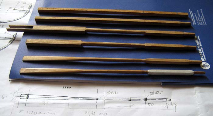

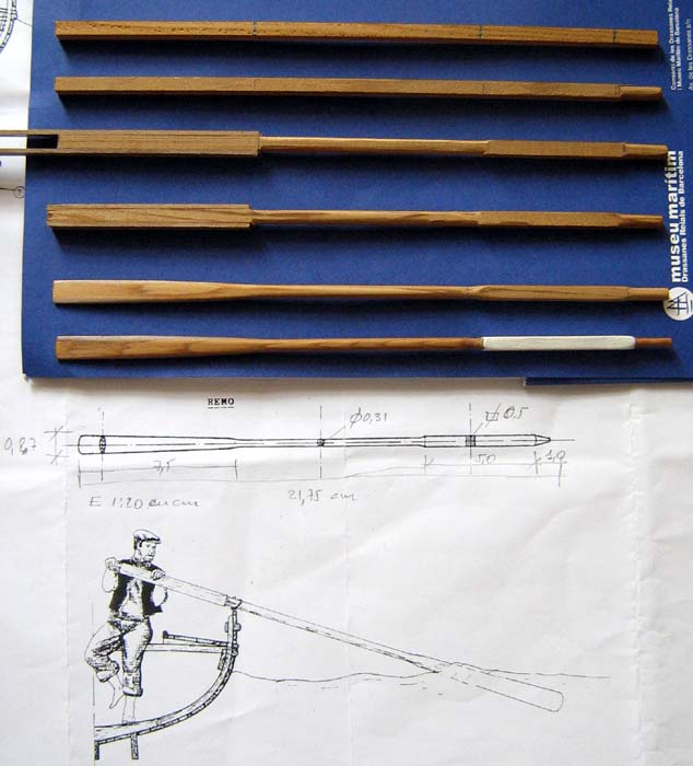

Vamos a por los remos.
Los he hecho con un cuadradillo de 5 X 5 mm, de pino. He encontrado unos listoncillos en la tienda con un veteado muy recto, muy fino y muy junto, lo cual realzará el trabajo pues se verán las aguas del veteado.
Los suplementos son de nogal de 5 X 2 mm
Taladro / destornillador con control de velocidad, limas y papel de lija, 180 primero, 300 y 600 para pulir.
La pintura, esta vez, es blanca, no marfil. Vi unos remos así en en MMB.
Otra perpestiva.
<br />Solo haré 6.
Otra perpestiva.
Solo haré 6.
En vez de abrir una adenda, como otras veces, creo que se aprecia perfectamente la evolución del proceso.

los remos son preciosos,los has hecho a mano????''
zapalobaco
Mensajes: 2333
Mensaje por zapalobaco »
Usando un taladro/destornillador con control de velocidad, limas y papel de lija, como dije antes.
Y mucha, mucha paciencia. Al final, ya están acabados, a falta de pintura. Se rompieron tres, que tuvieron de ser sustituidos.

zapalobaco los remos de las embarcaciones tradicionales, son todos iguales en Cataluña?

La he visto, la he tenido en mis manos, he jugueteado con ella, un verdadero regalo para la vista, que maravilla esta palangrera, y que conste Manuel (Zapa para los del foro), que no te estoy haciendo la pelota, lo digo de verdad, una autentica joya de la vela latina. Los remos son a su vez muy logrados, de una sóla pieza, y cuando coloque los palangres, seguro que dara ganas de salir a pesacar, ah!! creo que me he adelantado, perdona Manuel. :wink:

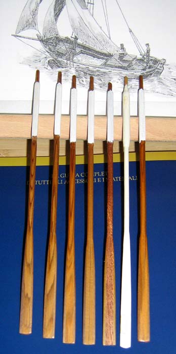

zapalobaco
Mensajes: 2333
Admin escribió:zapalobaco los remos de las embarcaciones tradicionales, son todos iguales en Cataluña?
Supongo que lo que preguntas es si son todos iguales, en cada barca.
Pues no sé, pero me imagino que cuando salen nuevecitas del<astillero, si deben ser todos iguales. Luego el tiempo, la mar, los puertos, las otras barcas, los pecios, los marineros, las manos....., se irán rompiendo y reemplazando, y, entonces, comenzarán a variar.
De hecho, como había hecho una prueba con sapelly, uno de los 6 remos no será de pino, sino de sapelly. Incluso incorporaré el único que queda de la original, creo que la variedad le dará más autenticidad.
Ignasi escribió:La he visto, la he tenido en mis manos, he jugueteado con ella,..................................................ah!! creo que me he adelantado, perdona Manuel.
Ignasi
Bueno, no era un secreto. Tal y como avanza, la voy poniendo en la red.
Lo que si auguro es un mes más de hilo.¡Por lo menos!
Como veis, no son idénticos
