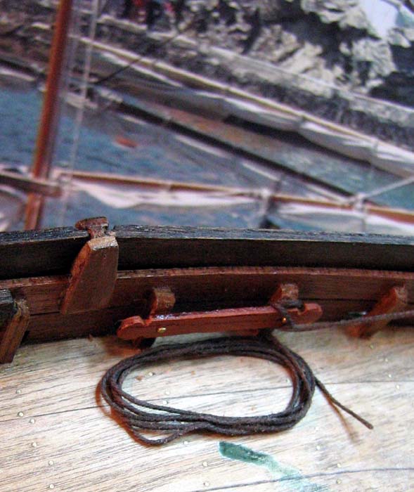

Comencemos con la cabullería
El banco de arbolar visto desde proa contiene las cabillas donde afirmo la Traba de la antena y la Amantita. Ambas están cobradas, es decir al estar la vela izada, las dos maniobras están al máximo de su posición de tesado, por lo que deben tener una cierta cantidad de adujado.
La siguiente es el banco desde popa, se ven la driza y el Cenal. En este caso la driza está tomada, además como va por un cuadernal, su longitud es cuatro veces el palo, por lo que su adujado es muy importante. Sin embargo el Cenal está dado al máximo, por lo tanto el chicote es mínimo.
La tercera es la fijación de la Ostaga y su chicote. Está tomado al máximo y el sobrante reposa en cubierta. No tiene por que ser demasiado largo, pues aunque esta tomado al máximo, esta maniobra tira de la antena hacia abajo, por lo tanto no puede subir más.
