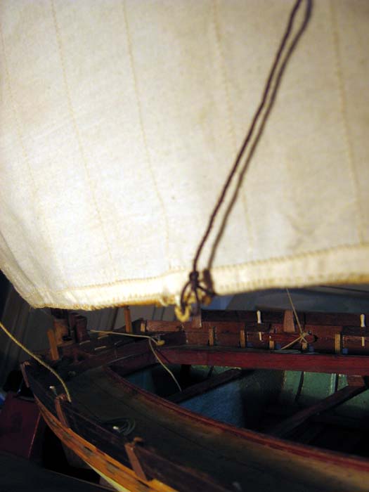

Bien, vamos a seguir con algunos detalles de la vela.
Detalle de la Gaza del Cenal. Tiene por misión afirmar el Cenal a la vela. Está situado a un tercio de la longitud del pujamen, por el lado del puño de escota. Su forma es circular, dado que solo ha de dejar pasar el cabo, que se afirma en él mediante un as de guia.
