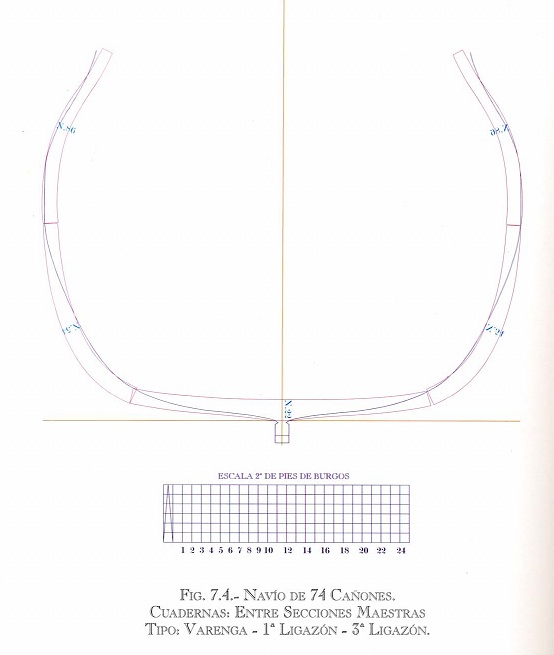

Repasando la monografía59 de la Universidad de la Coruña, escrita por José Mª de Juan-Garcia Aguado,. titulada "José Romero Fernández de Landa, Un ingeniero de marina en el siglo XVIII" aparece el siguiente párrafo en el capítulo dedicado a su biografía y que nos interesa en este hilo.
Como se puede ver, la incidéncia de Romero landa en el diseño de las corbetas no fue tan importante como podia parecer en principio, cuando únicamente sabíamos de su aprobación.
También copio la imagen de una cuaderna maestra de un navio de su diseño porque no diferirá mucho de los fondos planos que sabemos que se buscaron en las corbetas.
Acabo mostrando las imágenes identificativas de la monografía en cuestión que es fácil de encontrar en internet, en los libros de Google.

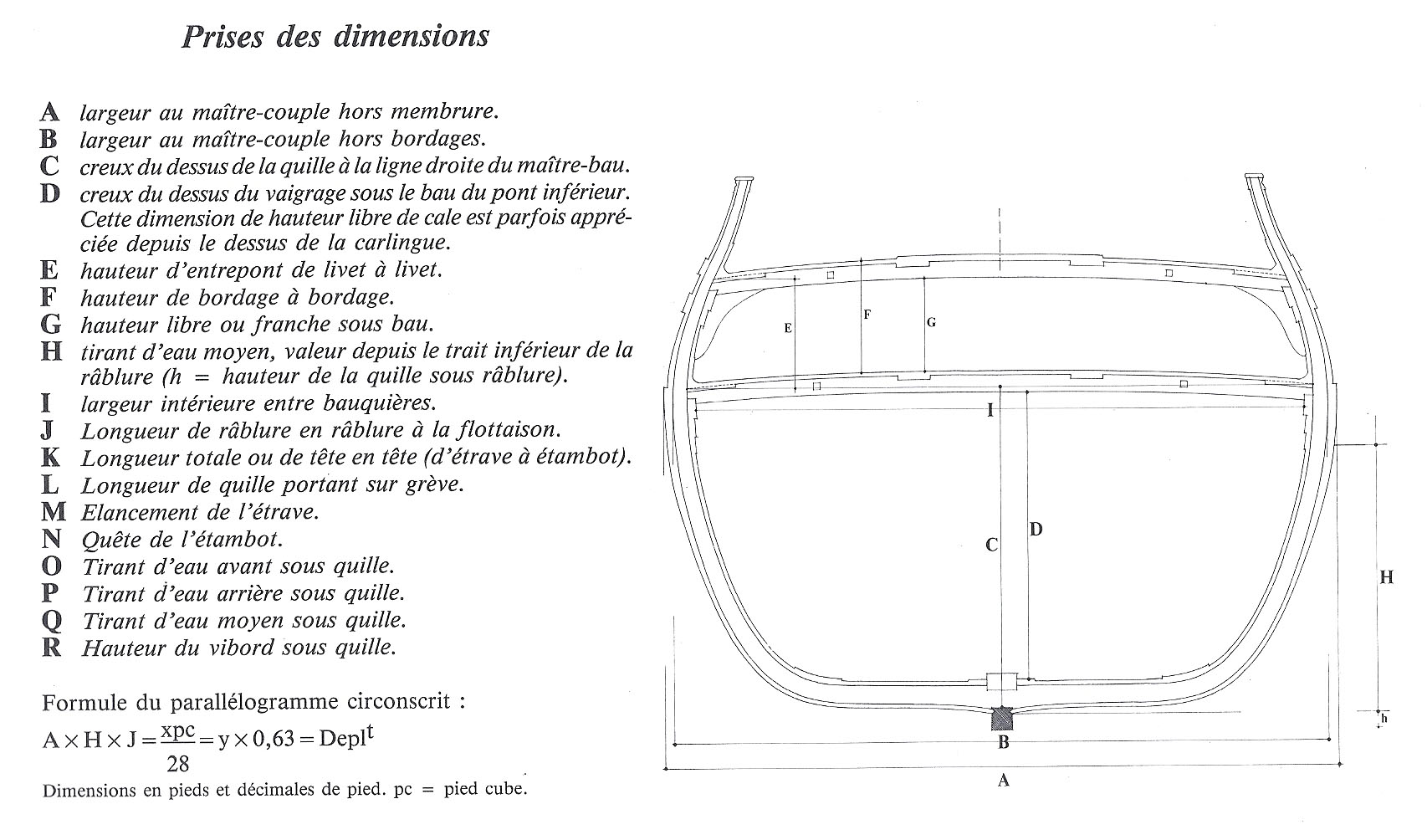

isidro escribió: si tuviera que buscar un plano parecido a la atrevida y descubierta, mi objetivo prioritario sería una urca del tipo afragatado de Gautier...

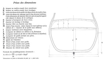

Estoy de acuerdo, creo que por ahí deberían de ir los tiros. Por eso he hecho referencia anteriormente a LE NAVIRE MARCHAND, de Boudriot, porque es un mercante francés de dimensiones parecidas, aunque de la primera mitad del siglo.
Fijaos la forma de esta cuaderna maestra que dibuja Boudriot, tiene unas proporciones muy parecidas a las proporciones que estamos manejando nosotros.

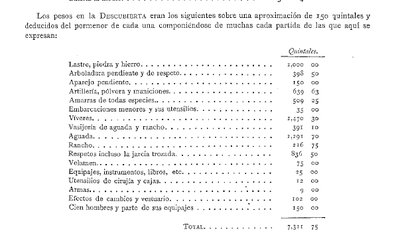

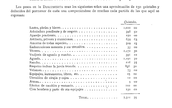

Hola Cayetano, el peso de los equipos lo puso Zapalobaco en el post del martes pasado creo, son 73122.75 Qt que como muy bien explicaste , a 46 kg por puntal son 336340 kg o 336 Tm. ( de 1000Kg) Puedes verlo en el libro " Viaje alrededor del mundo de las corbetas...." de Pedro de Novo, pág 23 .
Sorprende el valor de la aguada, que es muy alto, parece ser que Malaspina pensaba compensar el no dar aguardiente a la tripulación dejándoles lavar la ropa con agua dulce !!! si lo supiera el inglés!!!
Isidro, las toneladas pueden ser de peso y de volumen ( arqueo). Para evitar líos yo paso las de peso a Tm. de 1000Kg. El valor de la tonelada de peso es distinto según los países, para España en esa época eran 920 kg. aprox.
De la de arqueo ni te cuento.
Mensajes: 6060
Re: Planos Corbeta Descubierta (Malaspina)
Perdón, me confundí, el peso era de 7311,75 quintales.
Desglose de los 7311,75 quintales.
Marengo
