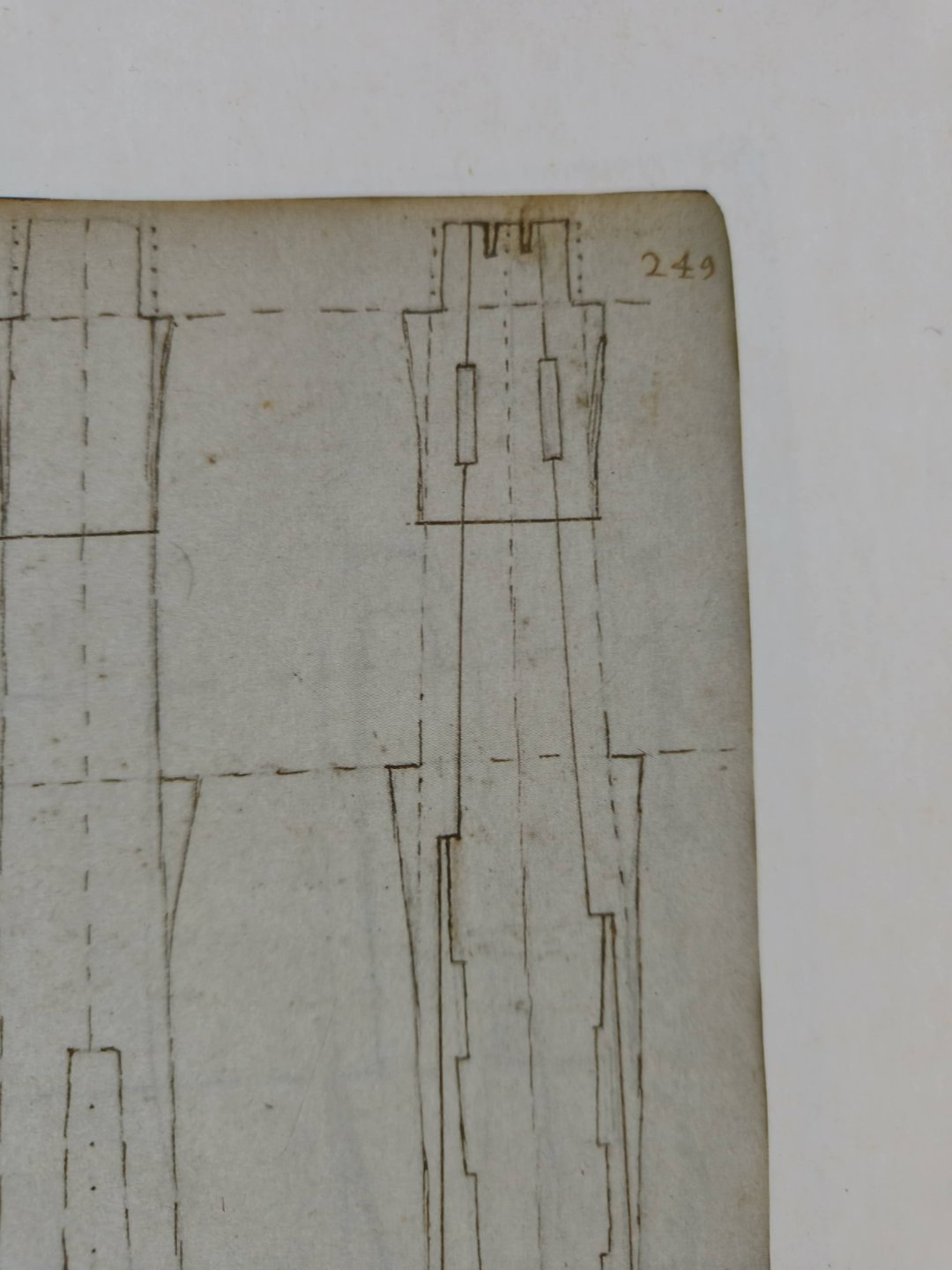

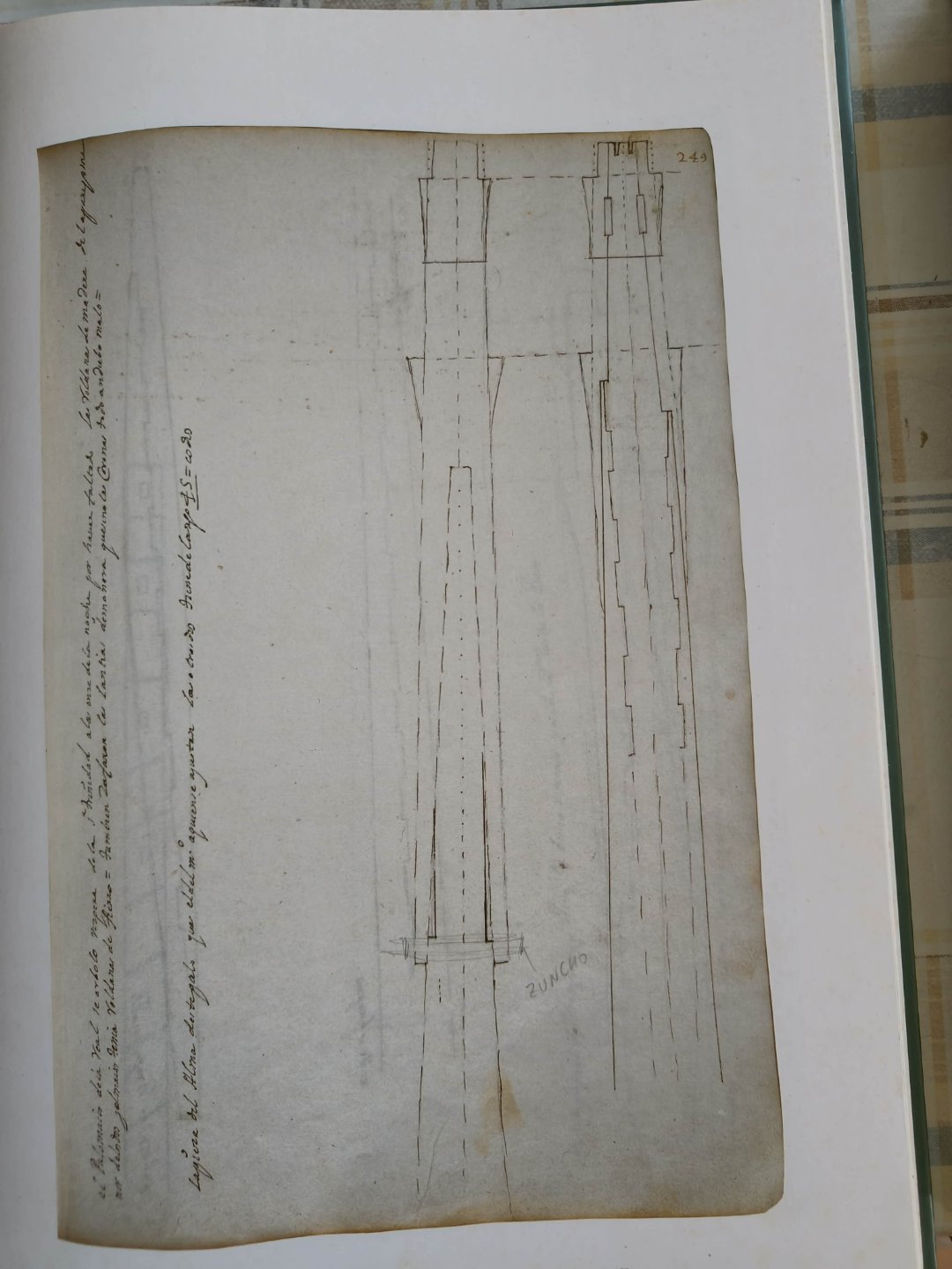

No estoy muy ducho en las maniobras y sus nombres por lo tanto no te puedo contestar si se guindaba con el amante del virador, aunque supongo que la respuesta es afirmativa. En cuanto al motón en el tamborete creo que implican maniobras posteriores, a comienzos y mediados del XVIII creo suponer.
En el caso que nos ocupa el guindado del mastelero puedo decir, aunque podría equivocarme, se realizaba por medio de dos roldanas que se ubicaban justo debajo del tamborete, en la espiga del palo, en este caso palo mayor. En el libro "Los galeones españoles del siglo XVII" Tomo II, de Cayetano et At. describen perfectamente lo que estaba escrito en las ordenanzas en las páginas 18-22. En la pag. 20 queda bastante claro como definen sus interpretaciones y el que presenta los chapuces por encima de los baos barrotes puede ser el que nos concierne. Ademas como bien se determinaba en las ordenanzas "a la flamenca"
Para dar credibilidad, hasta cierto punto se adjuntan dos fotografías realizadas al manuscrito, facsimil del original de Gaztañeta, en el que aprecian, en el montaje del palo mayor, la posición de las dos roldanas por donde laborearían las dos "ustagas" del mastelero mayor y en su parte superior dos canales por donde laborearían la o las drizas de la vela de gavia, que serían por encima del tamborete, que éste quedaría ajustado a la parte superior de la espiga del palo mayor y dichas drizas atravesarían de arriba a abajo el tamborete para dar paso a dichas drizas. La figura más clara se puede ver en el dibujo de la pag. 22 de "Los galeones..." de Cayetano Et At.
En esta primera fotografía se puede apreciar lo que se comentó con anterioridad al respecto de que el palo mayor estaba conformado por un pie y dos plumas. Se puede apreciar que, en principio, esta unión de las tres piezas es suficiente para conformar el palo, con sus rebajes para los baos barrotes de la gavia y el del tamborete.
En esta segunda fotografía se puede distinguir los ojos realizados en la parte superior de la espiga para el alojamiento de las roldanas de la "ustagas". Además en su parte superior, con los dientes realizados para el asentamiento del tamborete, se ven dos acanaladuras que si encajamos el tamborete hasta los dientes de la espiga, quedarían enrasados con dicho tamborete por lo que pueden ser perfectamente las guías del "virador" del mastelero mayor.
Por otra parte en la primera fotografía, en la figura de la parte derecha, se puede apreciar como se definen lo que podrían ser los chapuces del palo mayor para asentar la cofa y generar las cajeras de las roldanas de las ostagas.
Esta parte no la tengo totalmente clara pero podría ajustarse al sistema constructivo español de la época
En cuanto a los malletes no he podido constatar lo de los malletes del encarcelado del mastelero y de la espiga del palo pero ya lo comenta Cayetano Et At. en la pag. 23 de "Los galeones..." y presenta una copia de un dibujo de la lámina 42 del AMV (perdonar por no saber el significado de este acrónimo) , pero no conozco cual es el documento por lo que en principio he ajustado las piezas de acuerdo a interpretación de otras informaciones, pero que se pueden cambiar teniendo en cuenta otros documentos que sean más correctos.

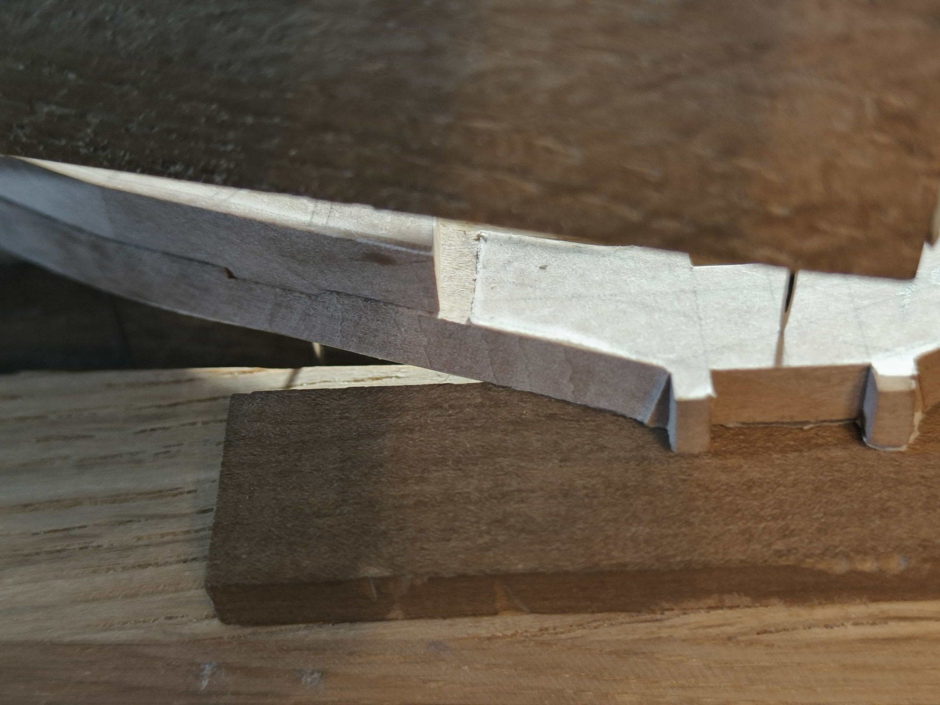

Se han completado los conjuntos varenga-genol 2 de Pr y Pp.
Se han unido temporalmente a la varenga-genol maestra con el fin de ajustarlos al perfil del casco en esa zona.
Para el encolado, con una cola ennegrecida, para poder ver la unión de las piezas se unen las piezas varenga-genol. Se muestra el encolado de una de ellas a continuación.
Una vez encolados se unen al la maestra y conforman un conjunto que se lima hasta que se vea la uniformidad de lineas entre todas las partes.
Para la unión de las piezas varenga-genol se han medido distancias entre la varenga y los genoles ccn un instrumento, de andar por casa, y verificar la simetría del conjunto y su manga en los puntos más anchos de los genoles.
Las distancias para dicha medición se toman de los dibujos realizados con anterioridad. en la siguiente fotografía se indican las medidas y las del modelo a escala. Esta medición pertenece a la varenga-genol 19 Pr como indica el dibujo a mano alzada de dicha varenga.

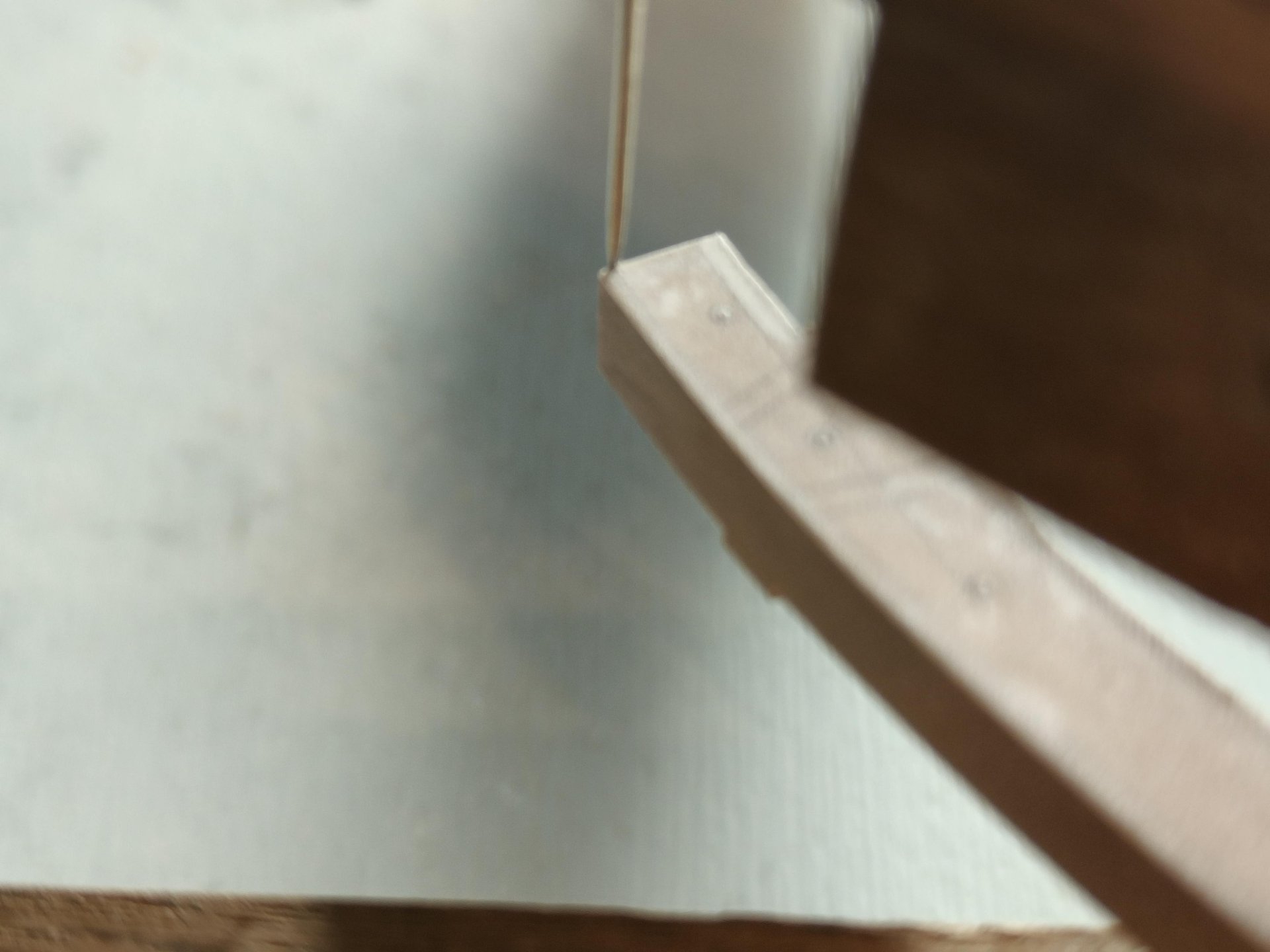

Josu, mides el ancho, pero no el alto. Seguro que lo tienes controlado pero no se ve cómo.
Re: Construcción de la Capitana de 1688 según el estudio del facs. y trans. E:1/60
Buenos días a todos.
Buenos días Leopoldo.
En el dibujo a mano alzada se pueden ver dos medidas una la que va del centro de la varenga a los lados exteriores de los dos genoles y la otra medida entre los lados de los dos genoles entre sí. Lo que hago es triangular con las dos medidas y la posición de los genoles queda determinada.
No he explicado la colocación de la segunda medida debido a que realiza de la misma manera que la de los genoles, teniendo en cuenta que esta última medida se mide entre los extremos de los dos genoles, como se representa en el dibujo. La medida es de 0,18426 metros a escala 1/60. Los genoles quedan simétricos con respecto a la vertical en el punto medio de la varenga o crujía.
Espero que lo haya explicado correctamente, al menos para entender el proceso. Pongo algunas fotografías de dicha medición.
En las dos últimas no se si se aprecian los dos agujeritos realizados con la pinta de la aguja para colocar el "medidor". En la antepenúltima no he podido colocar en su lugar el "medidor", debido a que la otra mano está sujetando el móvil, pero se puede ver como se mide la distancia entre los dos agujeritos, más bien picadas, de los dos genoles.
Una imagen vale más que mil explicaciones, si se ve bien.

Gracias Josu, está claro, no veia la triangulación. tiene muy buen aspecto.

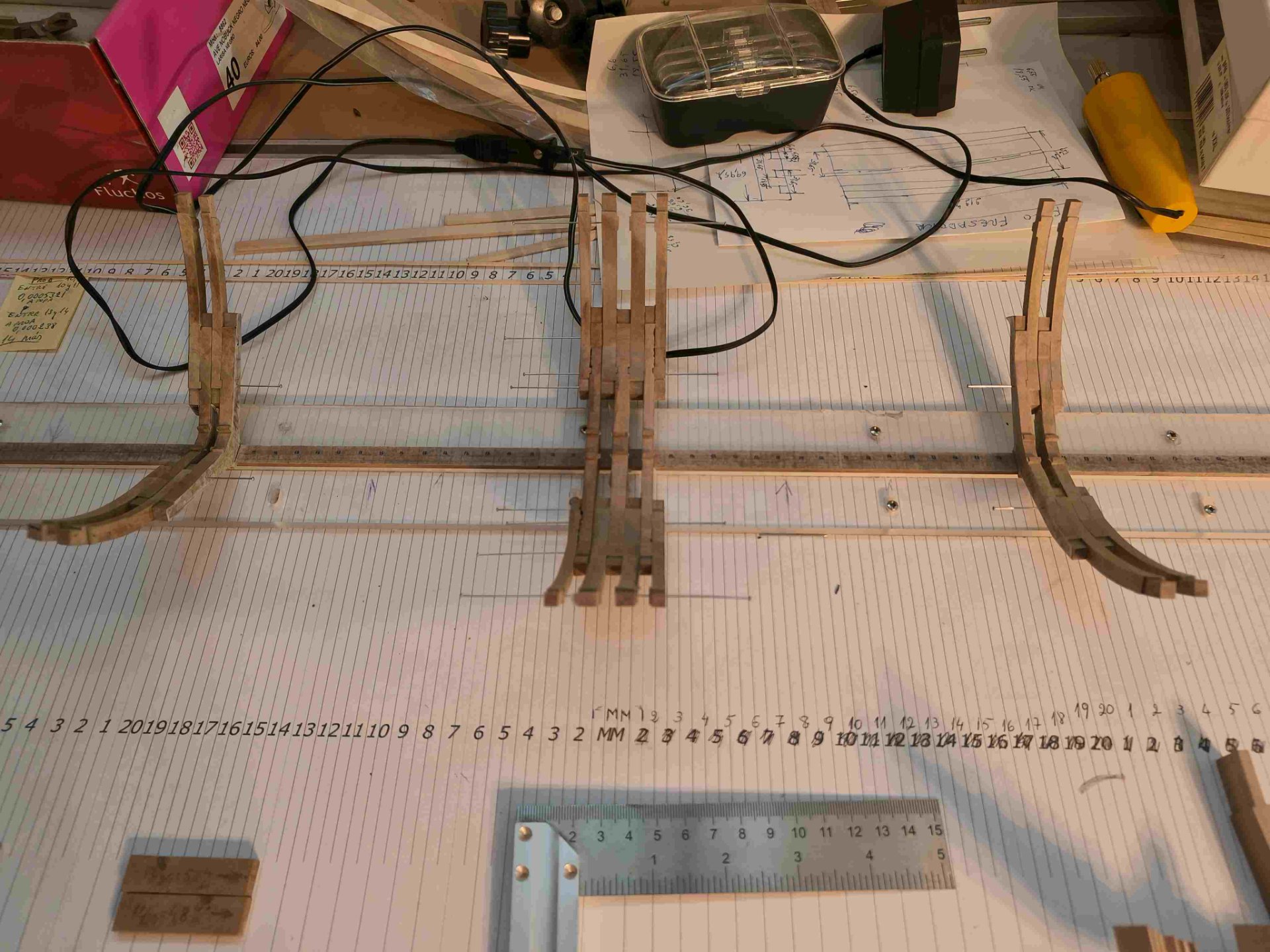

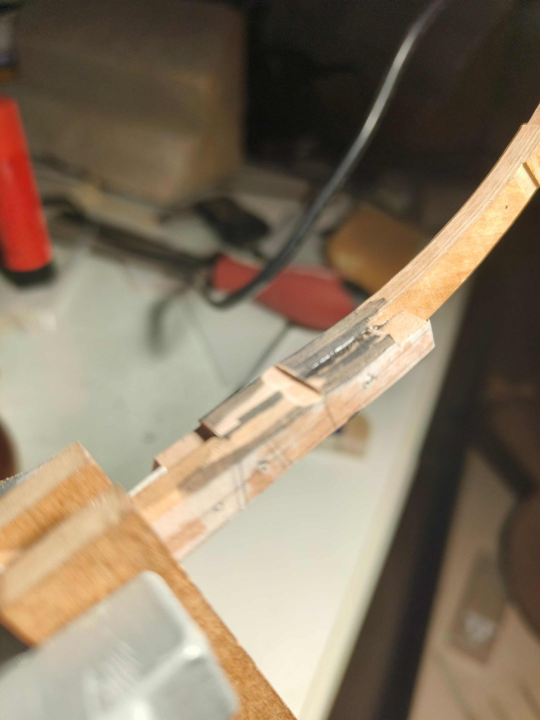

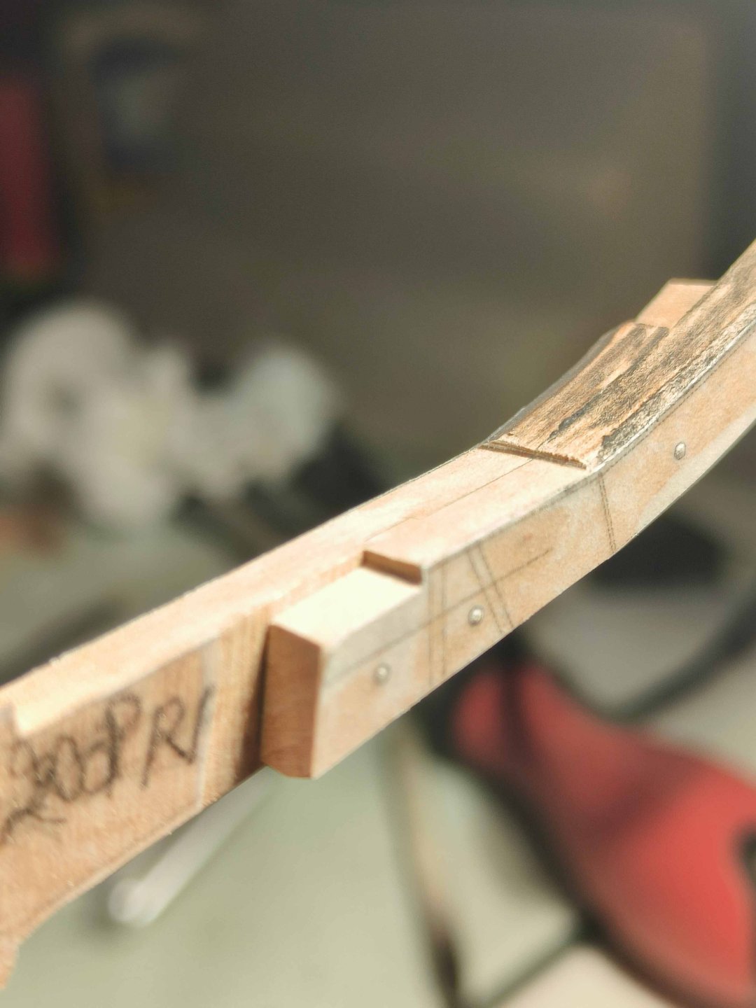

Se continúa trabajando aunque como se suele comentar "no me da la vida". Se acaba de estropear el cortacesped. Tendremos que echarle una mirada y ver que le ha pasado esta vez aunque estoy seguro que es la transmisión de las ruedas para su desplazamiento.
En fin. Se continúa con el refinado de las varengas-genoles que se habían lijado, con un taladro vertical, hasta la cercanía del límite tanto interior como exterior. Después se ha pasado a realizar el ajuste de los mismos para conseguir el "banceo", no se si será el término correcto pero se trata de darle a las cuadernas la forma del casco para que el forro, tanto interior como exterior, se adapte a las cuadernas, en este caso a las unidades varenga-genol.
El ajuste de los perímetros se consigue a mano con limas de cola de ratón del tipo de forma mas adecuado.
En la siguiente fotografía se muestra el inicio del proceso que sería "pintarlo" de negro, con un carboncillo, para ver donde se va limando y finalizarlo cuando se elimine todo el color del carboncillo. Es el mismo sistema, o parecido, al que usan los ajustadores con el azul prusia.
En la siguiente fotografía se aprecia el proceso intermedio de la limada sobre el conjunto varenga-genol.
En la siguiente fotografía se pueden ver limadas las piezas en la parte común de varenga y genol, que en este caso es recto. En la parte derecha de la fotografía se puede apreciar la parte curva del genol, aún con carboncillo, el cual tiene parte en la varenga y el resto en el genol, desde el punto de escoa de la varenga.
Siguiendo con las fotografías, en la siguiente se pueden ver las dos varengas-genoles 19 y 20 de Pp. con el "banceo" trabajado.
En la siguiente la maestra y el conjunto 2 de Pr. y Pp. también ajustados.
En la siguiente el 19 y el 20 de Pr.
En las dos siguiente se perfilan donde van a ir colocados los conjuntos varengas-genoles.
Se están preparando nuevas remesas de varengas-genoles que van a ser los 9 y 10 de Pr. y de Pp. Se están formando parejas para que cuando se tengan que montar las vagras de los puntos de escoa se puedan sujetar entre las dualidad de varengas-genoles.
Se irá viendo a medida que se avance, aunque éste es lento.
- IMG20250610111909 (2).jpg (131.87 KiB) Visto 6288 veces
- IMG20250606111547 (2).jpg (140.19 KiB) Visto 6288 veces
- IMG20250611182642 (2).jpg (327.97 KiB) Visto 6288 veces
- IMG20250611182649 (2).jpg (350.5 KiB) Visto 6288 veces

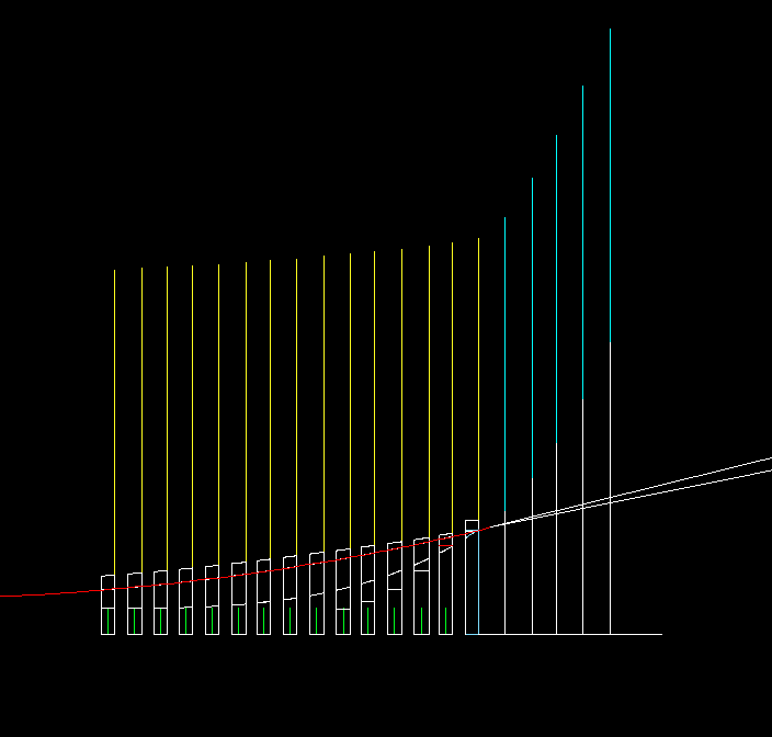

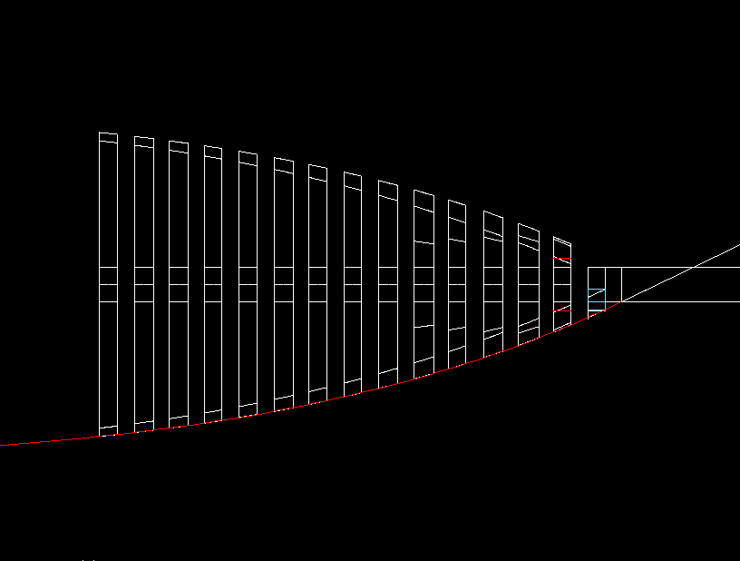

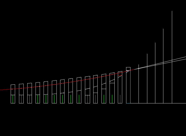

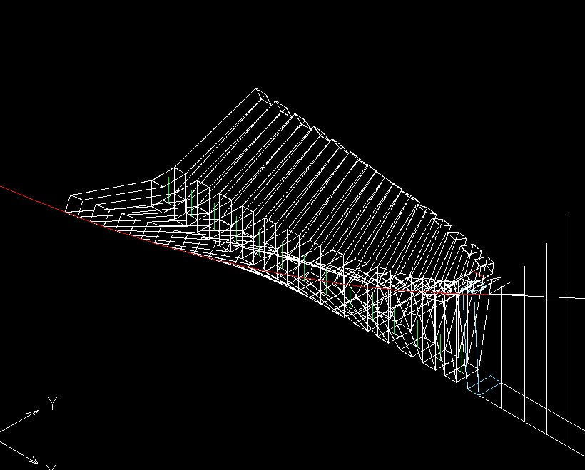

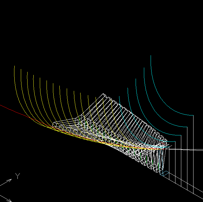

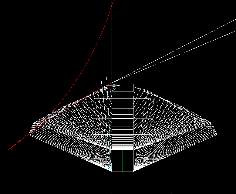

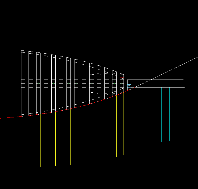

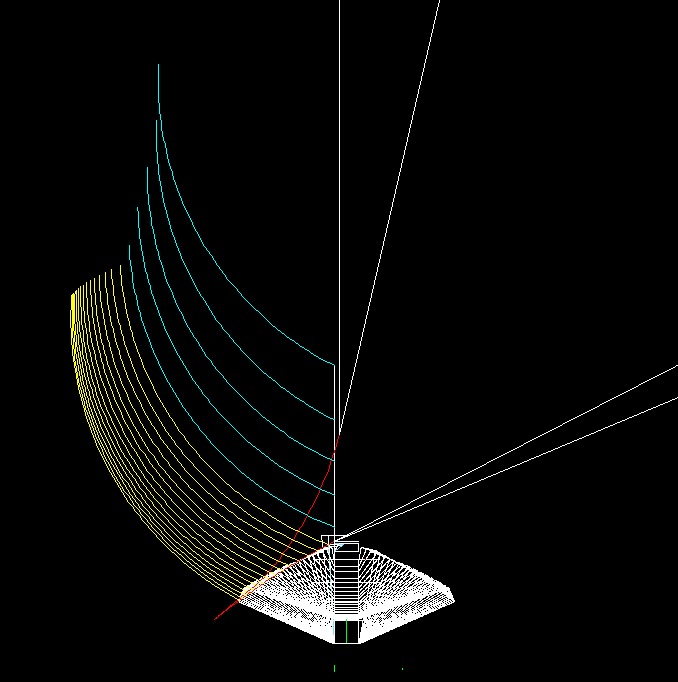

Como se va avanzando con las varengas-genoles "de cuenta" se está intentando descifrar cómo serían las picas de proa, que serán las siguientes en el proceso constructivo. Se tiene, solo, la indicación de las "cuadernas de cuenta" que nos definen el cuerpo central del buque, la mitad del mismo. A partir de aquí las cuartas partes que faltarían, una a Pr. y otra a Pp. las definía el maestro y por lo tanto también la forma que iba a tomar esa parte del buque. Las lineas a seguir serían, en proa, desde la varenga-genol 20 Pr. hasta el rasel de proa y en popa desde la varenga-genol 20Pp. hasta el rasel de popa. Estas lineas las conformaba el maestro de ribera que, al final, tenia potestad de cubrir estas formas. Ésto no es baladí debido a que en 20 picas en proa y 20 picas en popa significaban la mitad del bajel y por lo tanto las partes más importantes del buque para que el bajel tuviera suficiente "substento" y en la parte de popa para que las aguas fueran fluidas al timón "para su mejor y más pronto gobierno".
Se ha intentado reconstruir la linea de raseles desde el cuerpo cilíndrico hasta los raseles, pero podrían existir infinitas soluciones para estas lineas. Se ha estimado una posible.
En las siguientes fotografías se pueden ver las picas de proa en relación a la linea de raseles estudiada.
La linea roja muestra la linea de raseles que se ha estimado.
Por otra parte, y tal y como preconiza Garrote las siguientes piezas, "espaldones" y "reveses" se conforman con el gálibo maestro. Se entiende que el gálibo de la maestra, para realizar el genol y el fiel, tenía que ser el mismo que se utilizaba para "espaldones" y "reveses". Se ha utilizado la misma "plantilla" para está función.
En las siguientes fotografías se puede ver el resultado de dicho montaje.
Las curvas de color amarillas son las piezas a añadir a las picas para conformar la forma de la proa. Las curvas de color cian son las piezas que no tienen composición con picas y que se asientan en la albitana.
Se puede ver que utilizando el "gálibo" de la maestra se consigue una continuidad clara de las formas del bajel.
Todavía habrá que realizar más ajustes antes de que se puedan definir las formas más correctas.
P.D. La forma de la linea roja, indicadora de los raseles, es una SPLINE, a la que se le ha intentado dar la forma más continuada posible ajustando sus tanjentes etc.
