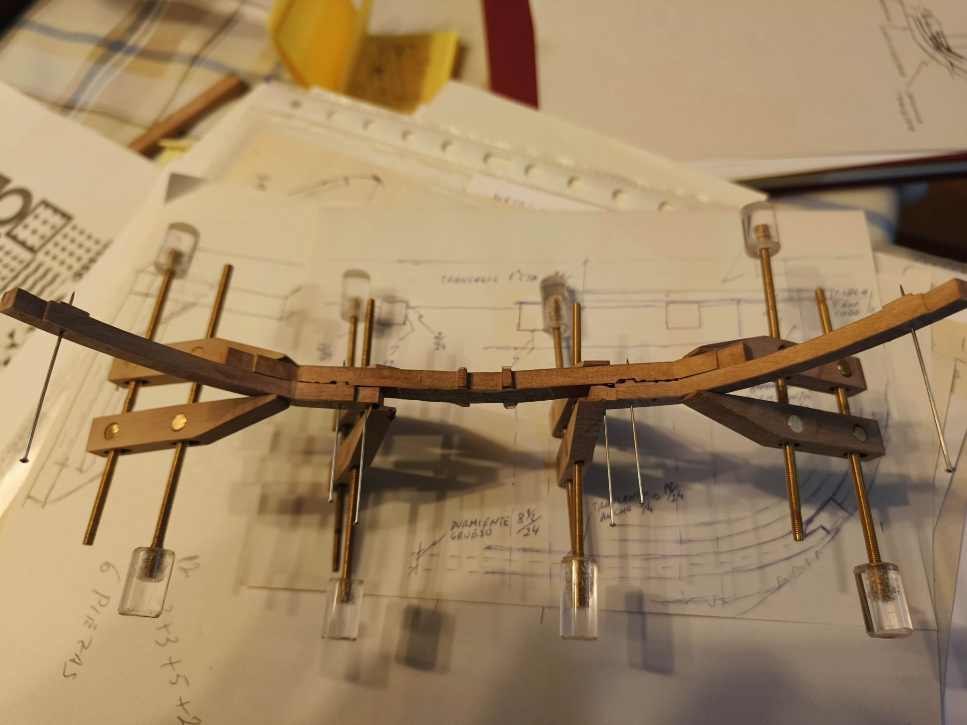

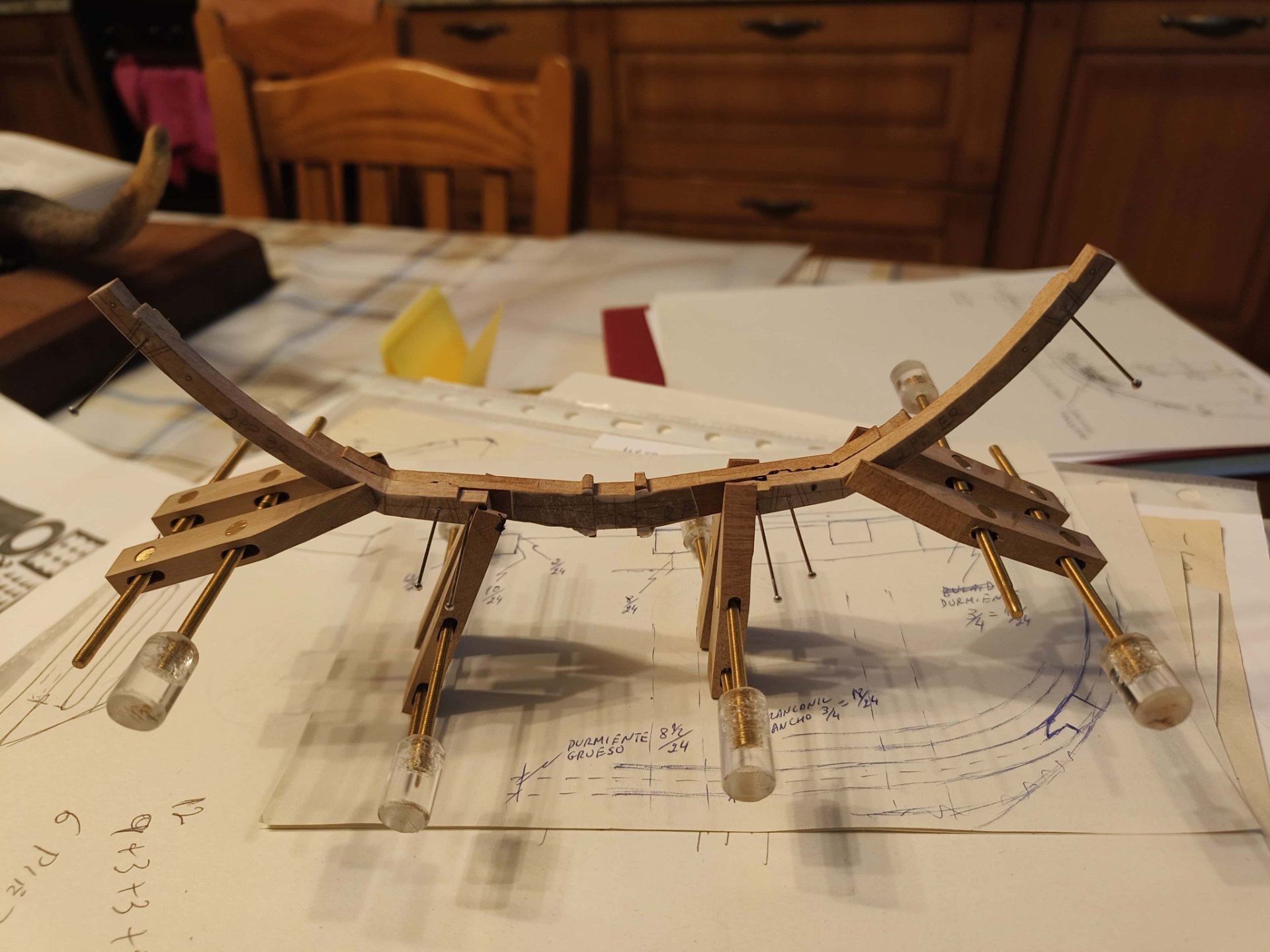

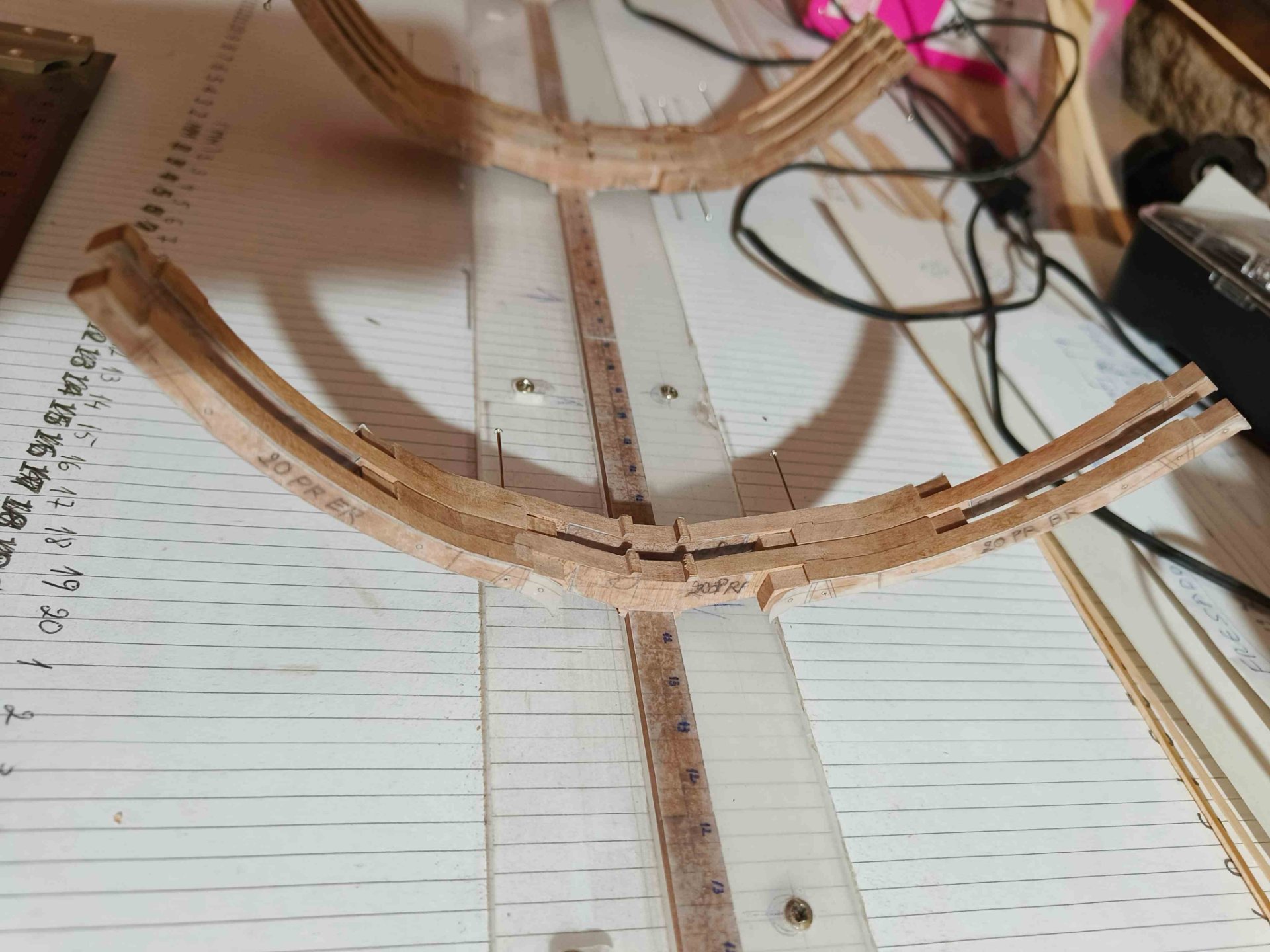

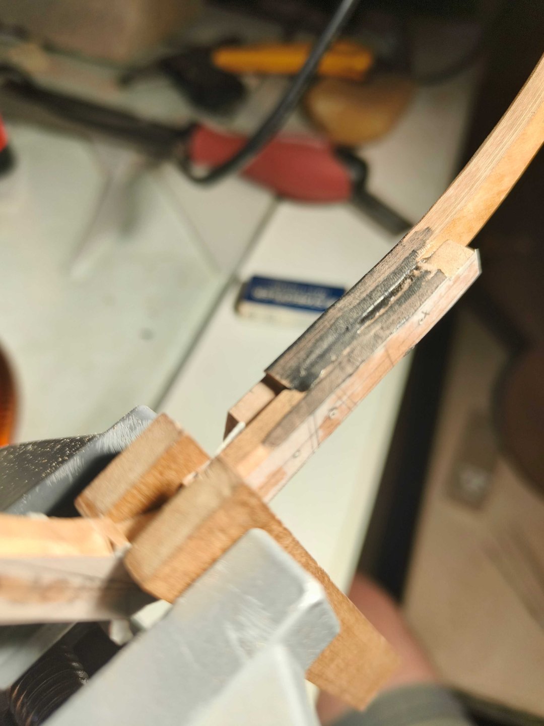

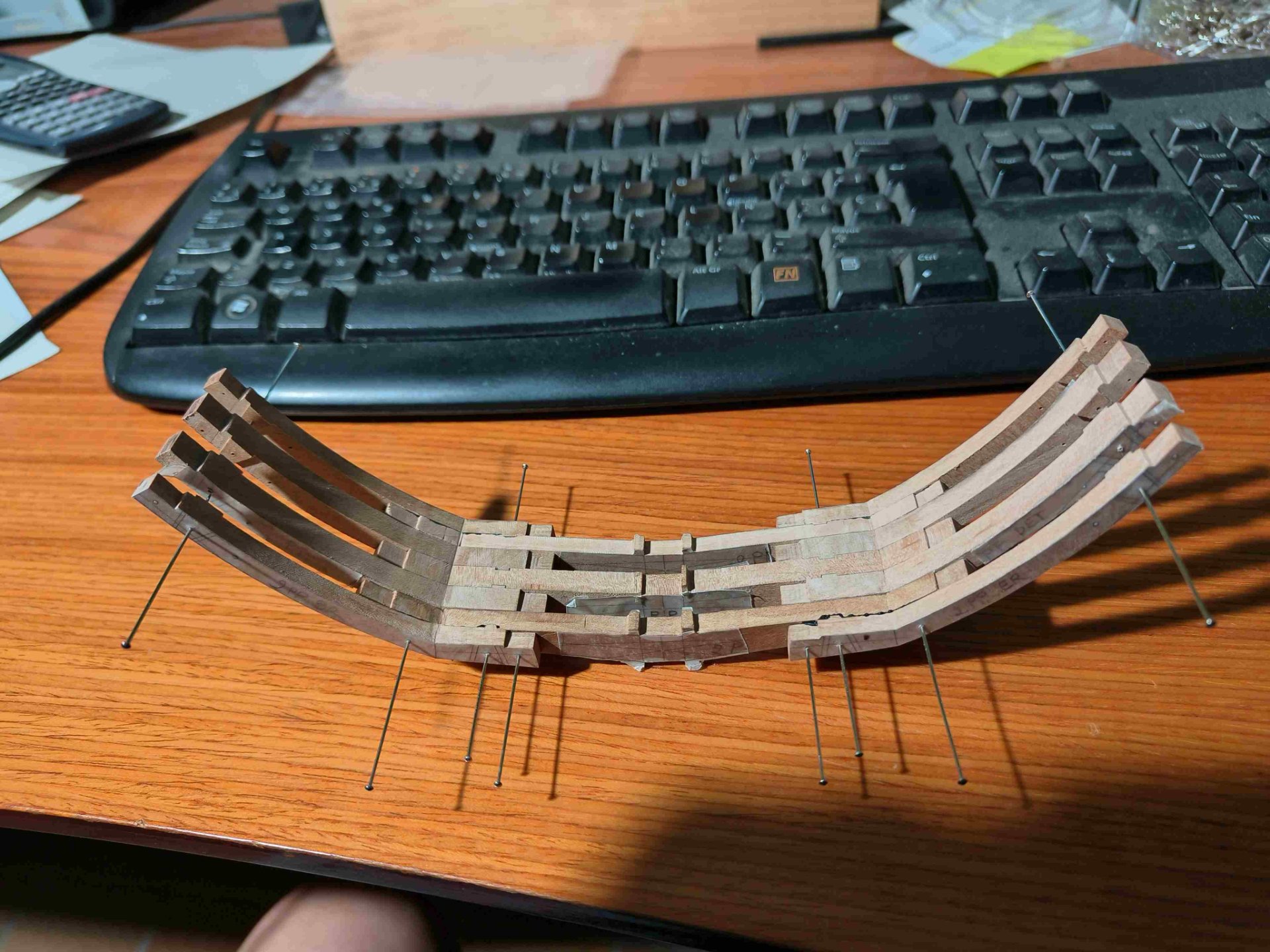

Se han completado los conjuntos varenga-genol 2 de Pr y Pp.
Se han unido temporalmente a la varenga-genol maestra con el fin de ajustarlos al perfil del casco en esa zona.
Para el encolado, con una cola ennegrecida, para poder ver la unión de las piezas se unen las piezas varenga-genol. Se muestra el encolado de una de ellas a continuación.
Una vez encolados se unen al la maestra y conforman un conjunto que se lima hasta que se vea la uniformidad de lineas entre todas las partes.

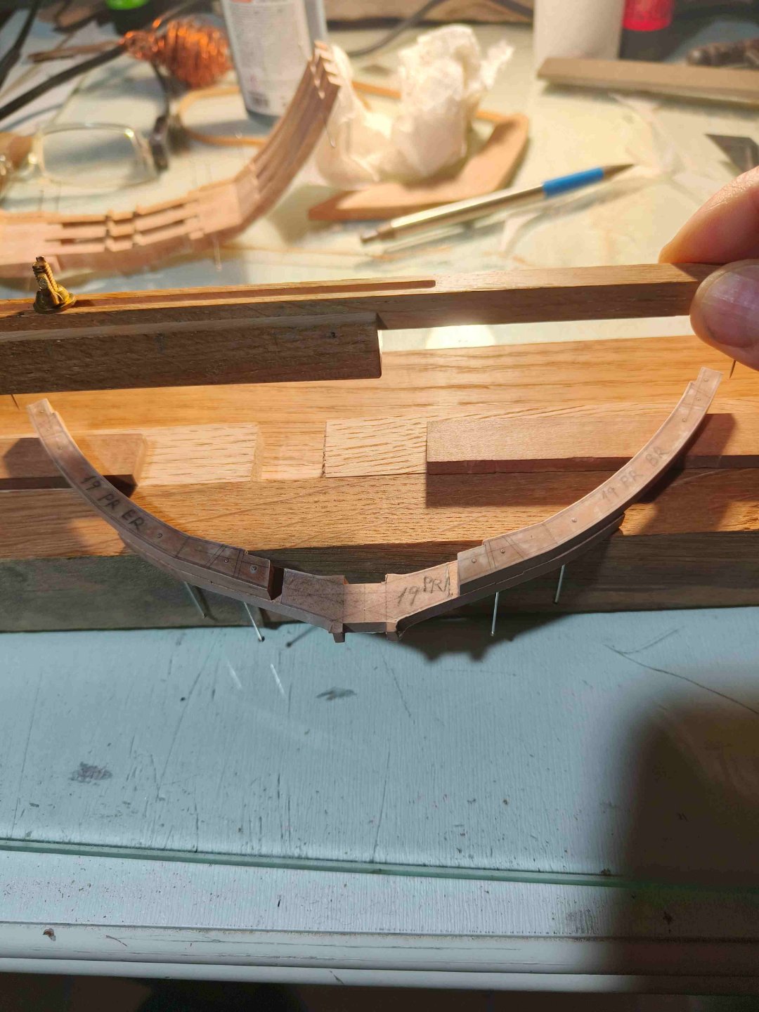

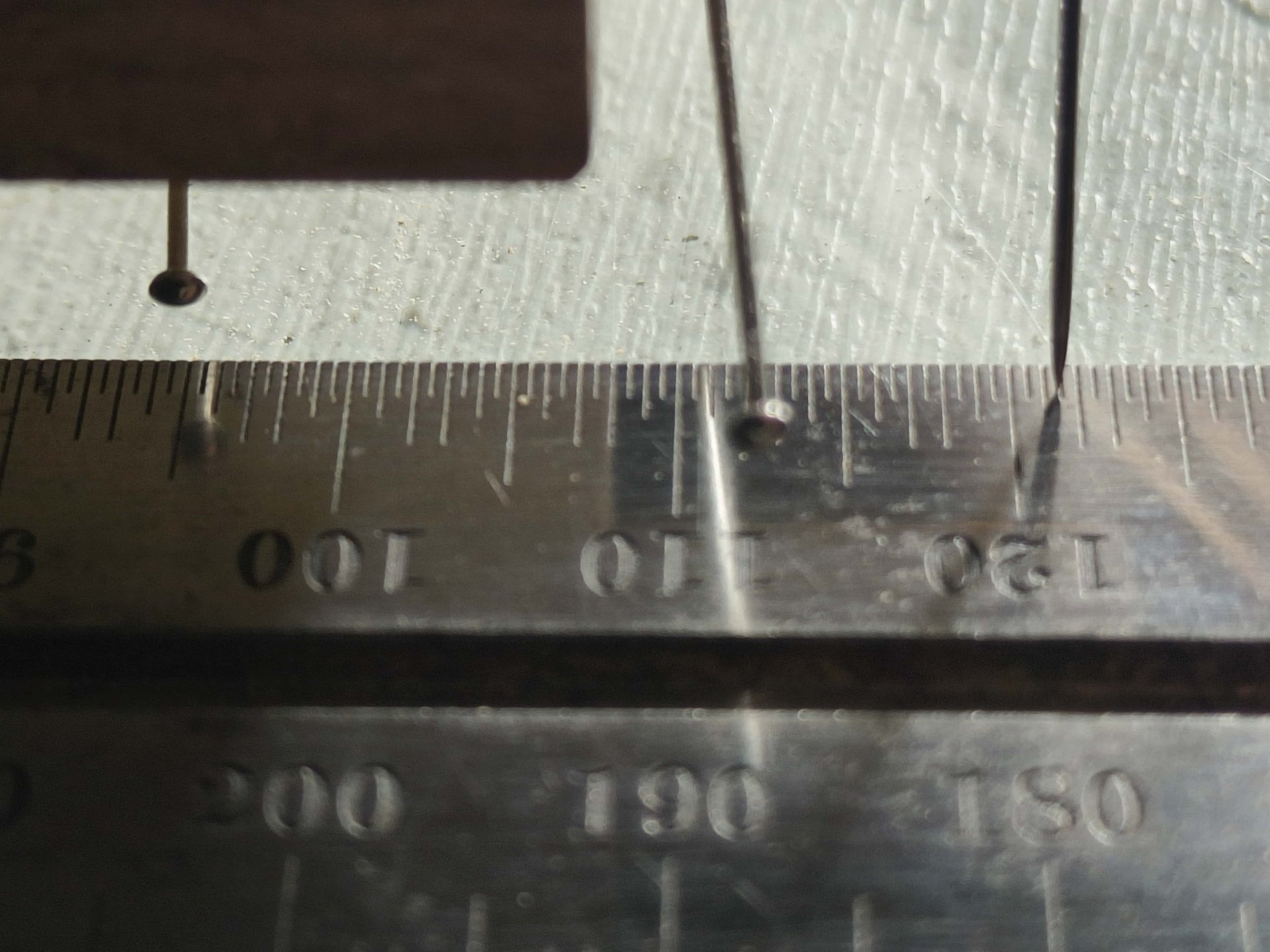

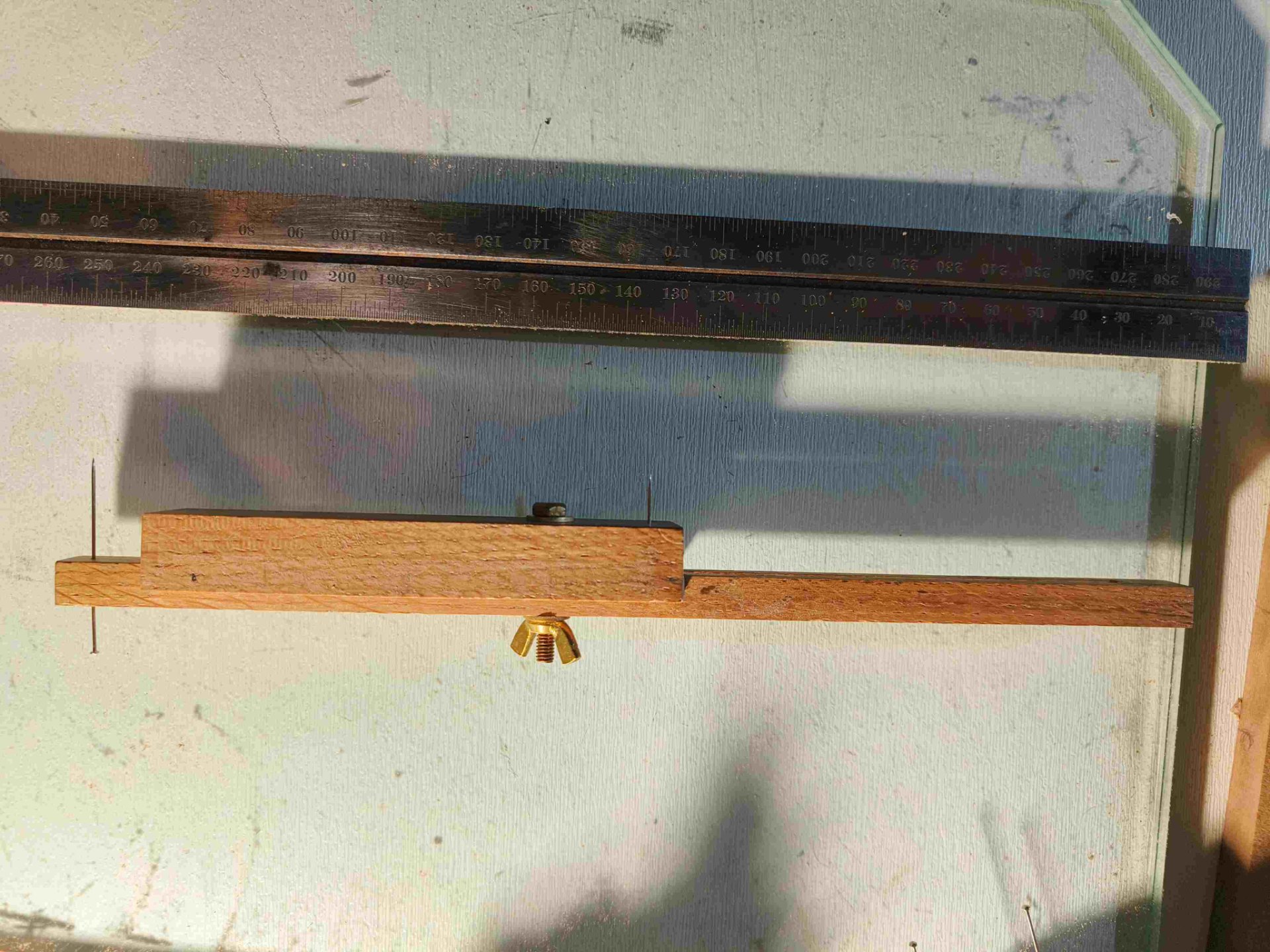

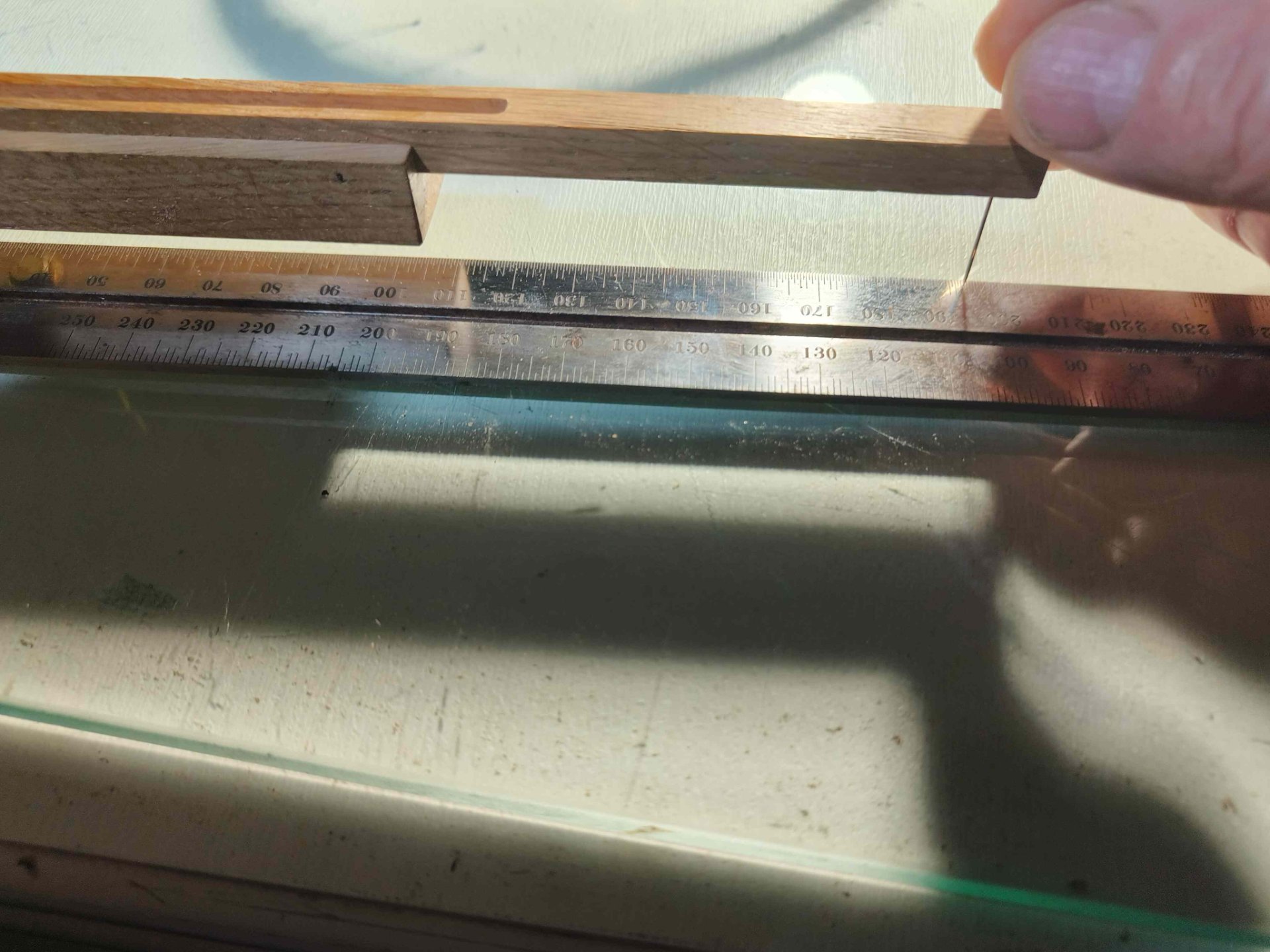

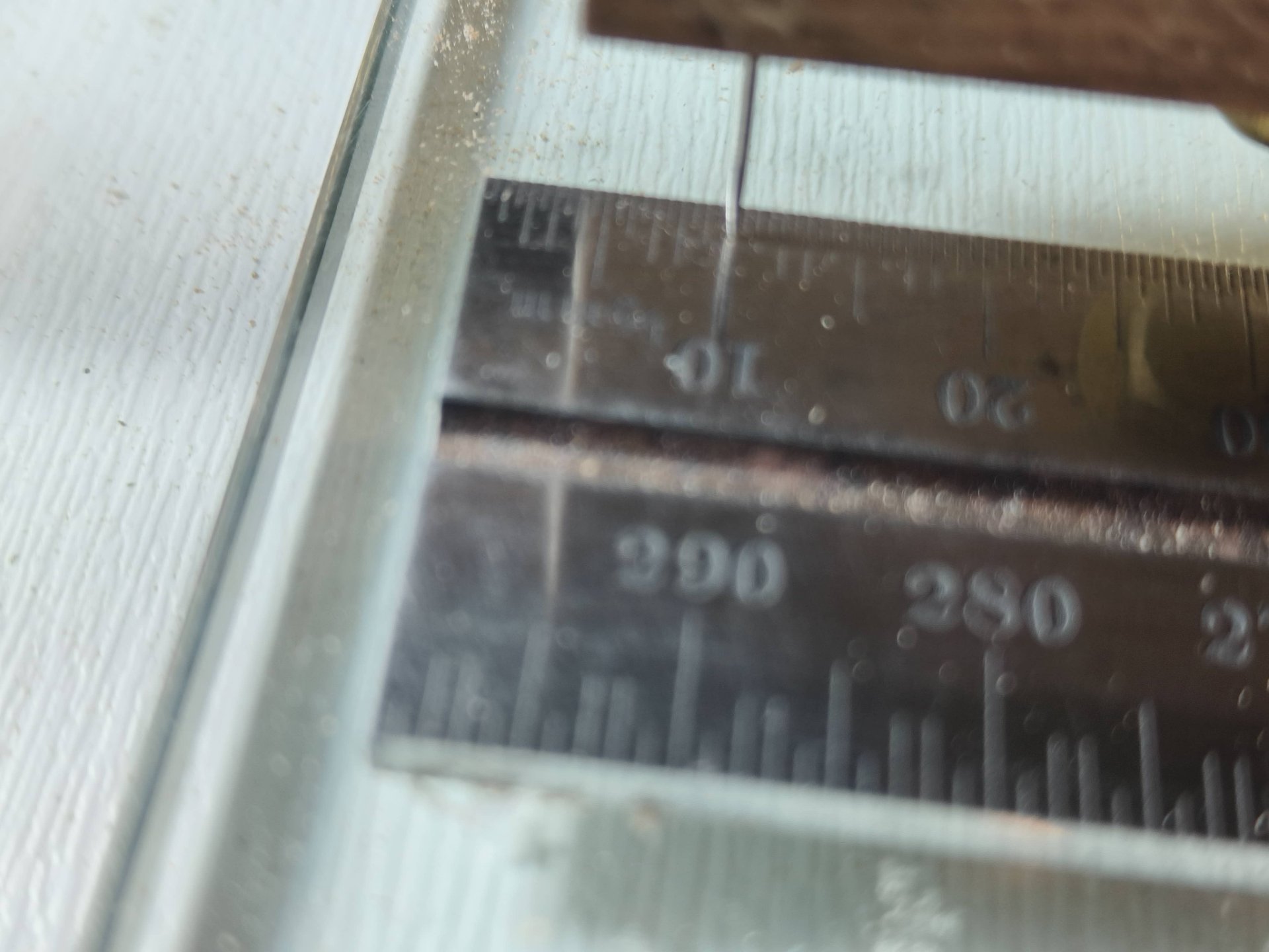

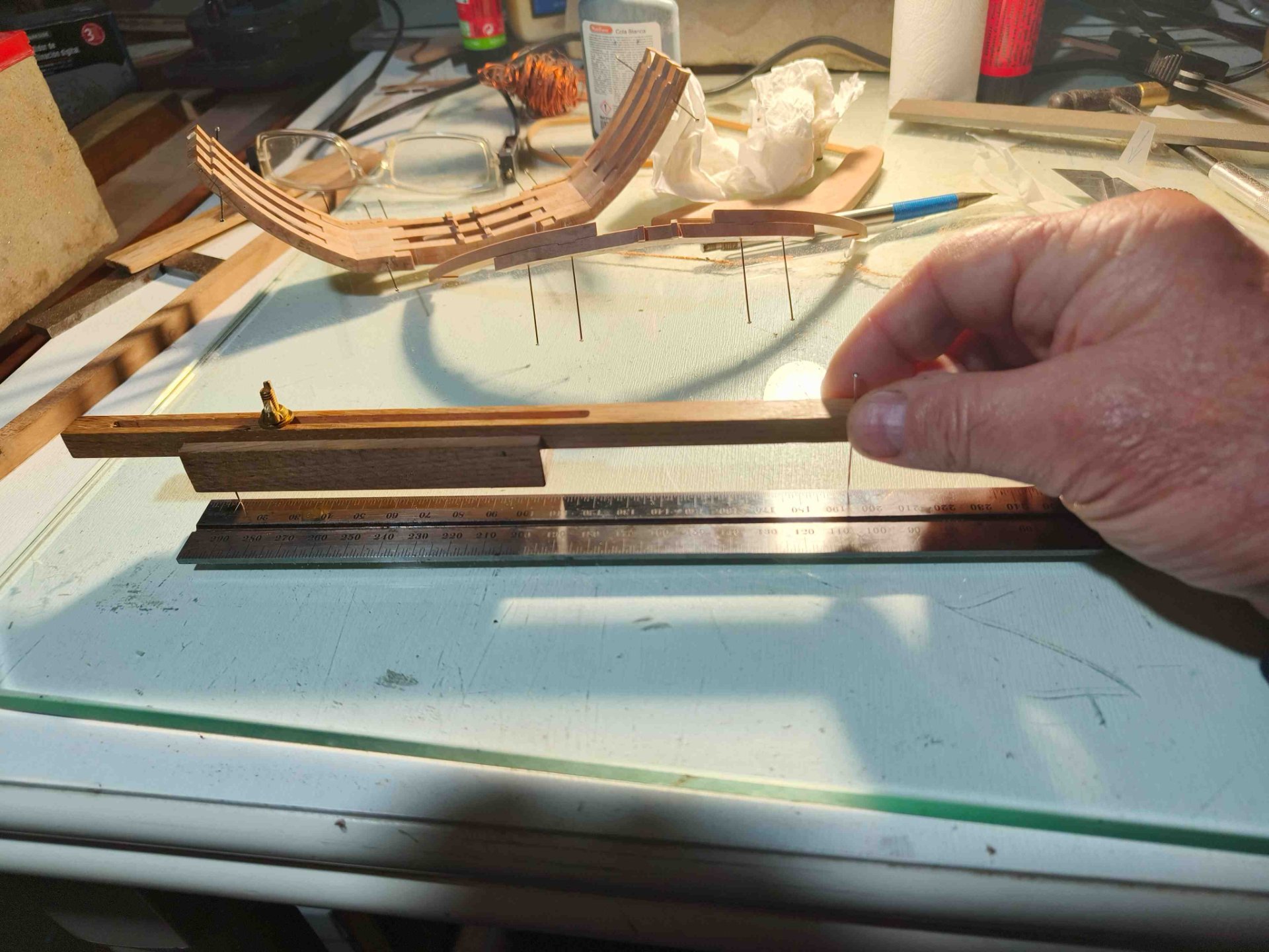

Para la unión de las piezas varenga-genol se han medido distancias entre la varenga y los genoles ccn un instrumento, de andar por casa, y verificar la simetría del conjunto y su manga en los puntos más anchos de los genoles.
Las distancias para dicha medición se toman de los dibujos realizados con anterioridad. en la siguiente fotografía se indican las medidas y las del modelo a escala. Esta medición pertenece a la varenga-genol 19 Pr como indica el dibujo a mano alzada de dicha varenga.
El instrumento de andar por casa es el que se muestra a continuación.
Es una pieza de madera en "U" al que se le coloca un listón con un canal central para poder deslizar el listón dentro de la pieza en "U". en un extremo de la pieza en "U" se fija una aguja que sirve para el punto de inicio de la medición. en el otro extremo, más alejado del primero, y fijado en el listón móvil, se coloca otra aguja que indicará el otro extremo de la medición.

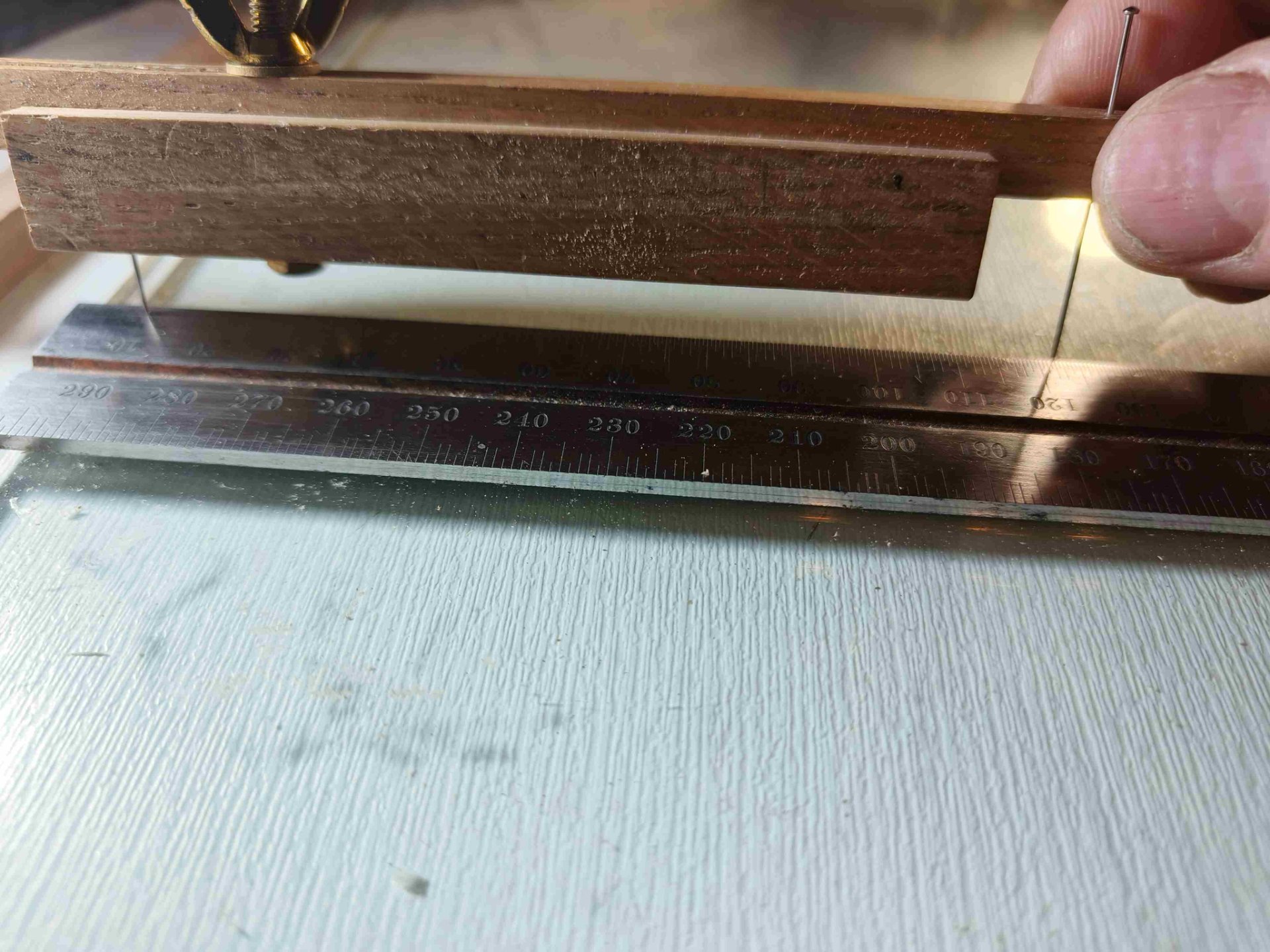

En las siguiente fotografías se muestra la medición tomada en una regla metálica, y la medida en la pieza varenga-genol a medir.
IMG20250602192306 (2).jpg (311.67 KiB) Visto 6928 veces
Se comienza a medir en el 10 debido a que no se puede fijar la aguja base en el borde por no existir posición para ello.
En la otra parte se fija la medida que tiene que dar, que, según el dibujo tiene que ser 0,11142 metros, a escala 1/60. Como hemos colocado el inicio en 10 la medida se deberá fijar en 0,12142.

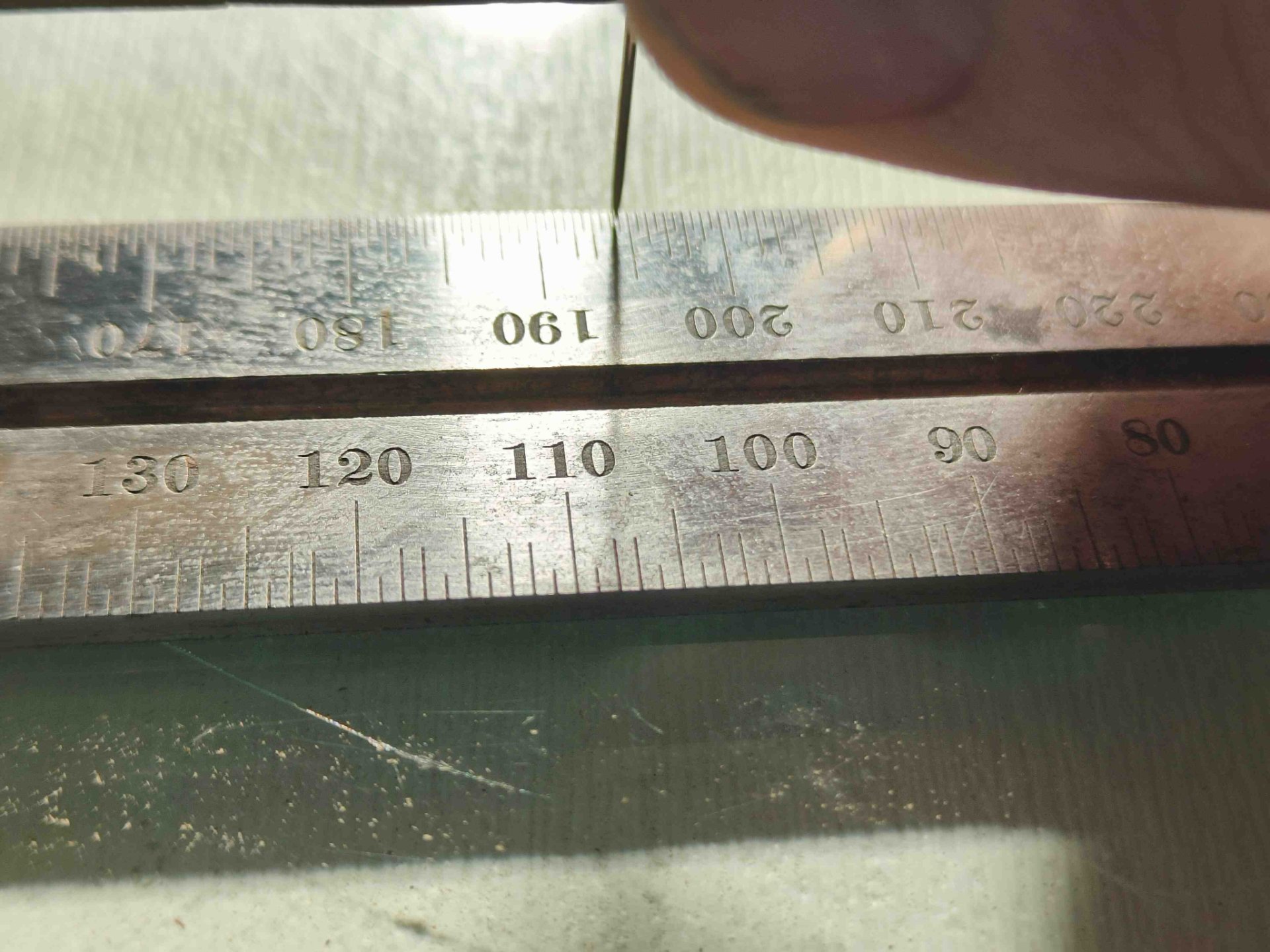

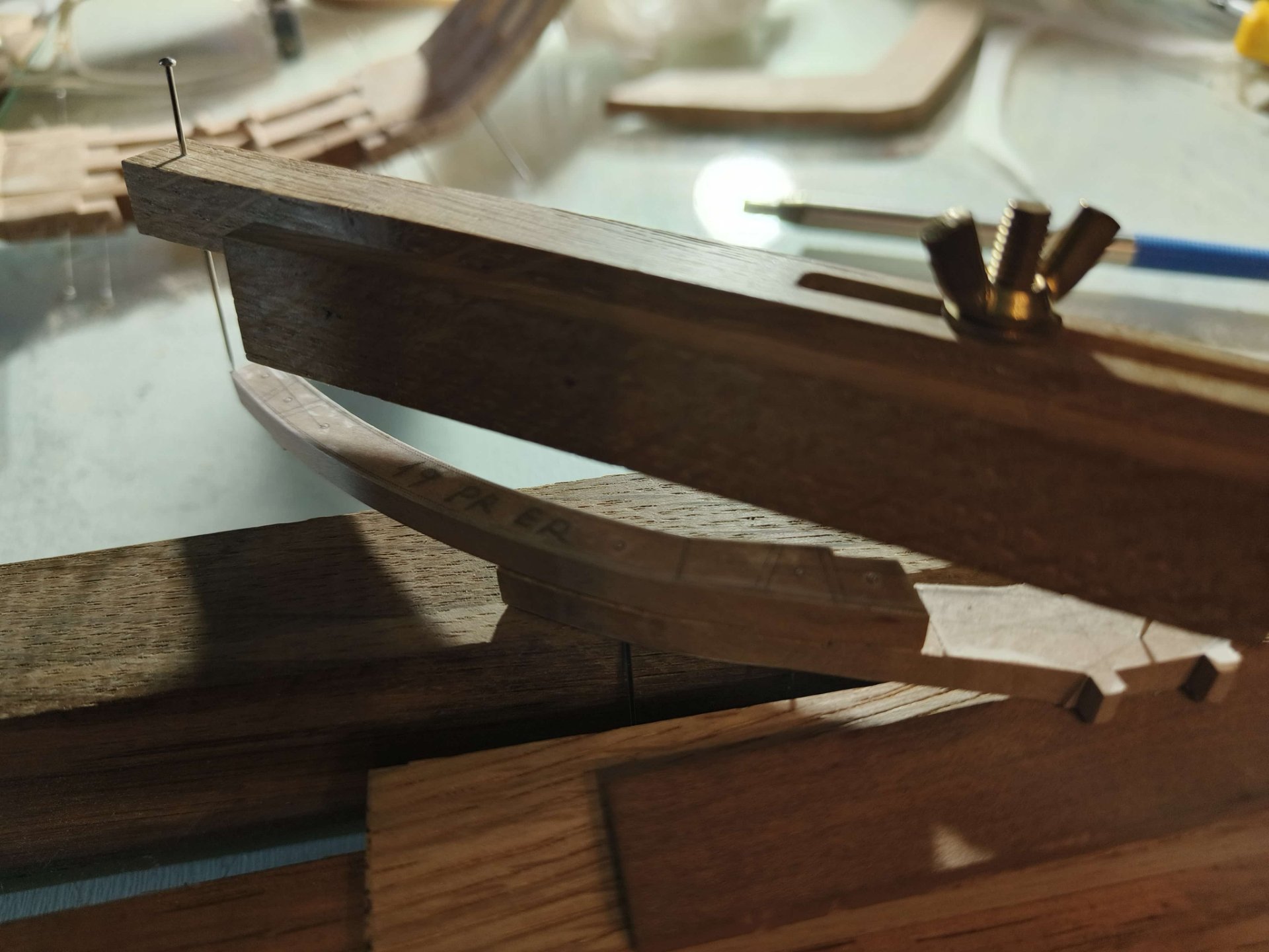

Con el instrumento calibrado a la medida se coloca sobre la unión de las piezas varenga-genol, antes de encolarlas, para ver si están correctas.
IMG20250602192357 (4).jpg (478.64 KiB) Visto 6926 veces
IMG20250602192324 (4).jpg (403.26 KiB) Visto 6926 veces
Una vez comprobadas las medidas se procede a encolar las piezas, como se muestran en la primera fotografía de la entrada anterior. Una vez colocada la cola y las piezas en su posición se vuelve a comprobar que las mismas están donde deben de fijarse. Con posterioridad, y cuando se seque la cola, se procederá a limar y lijar el conjunto para que se acomode a su perfil final o casi final.

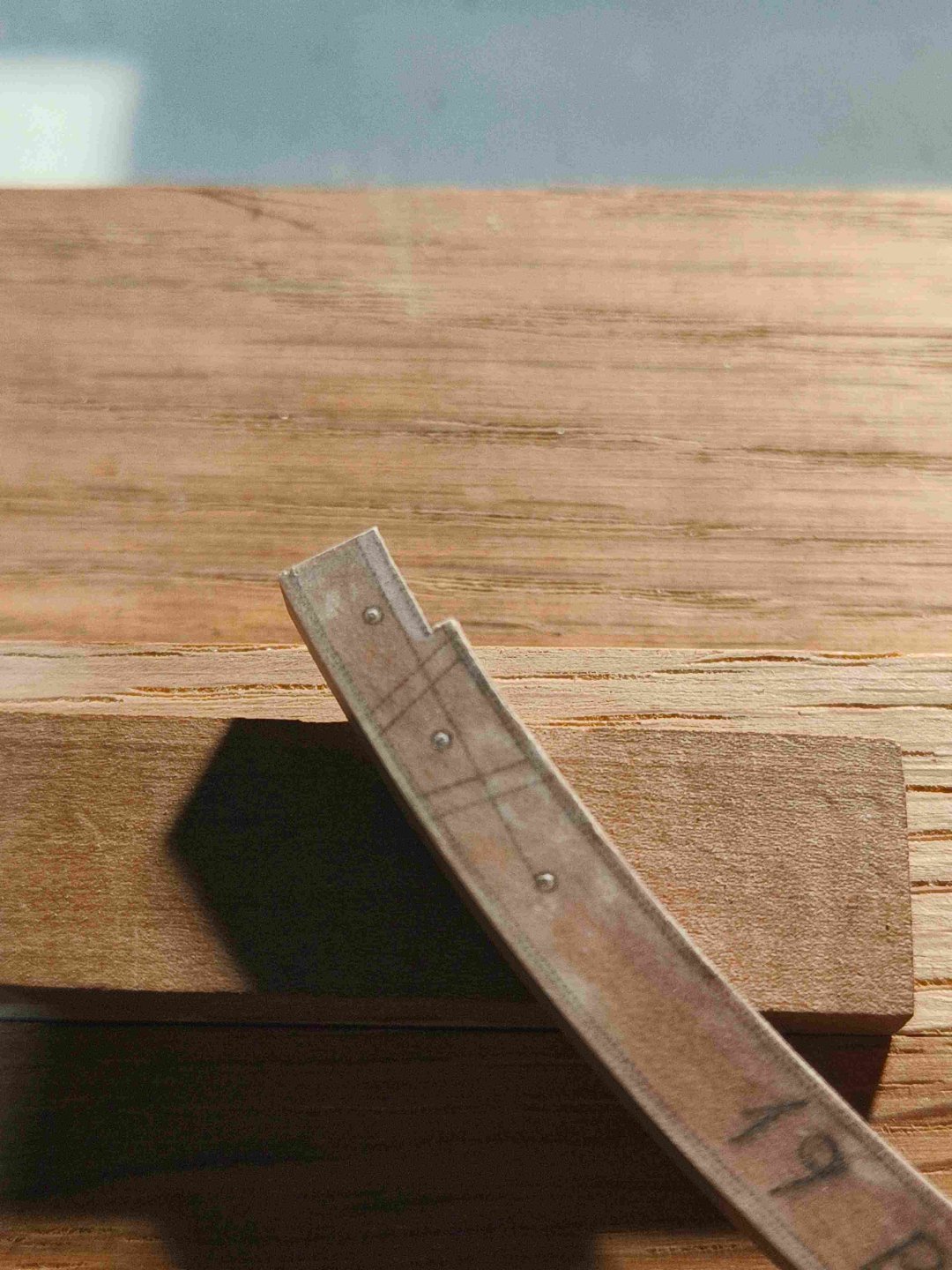

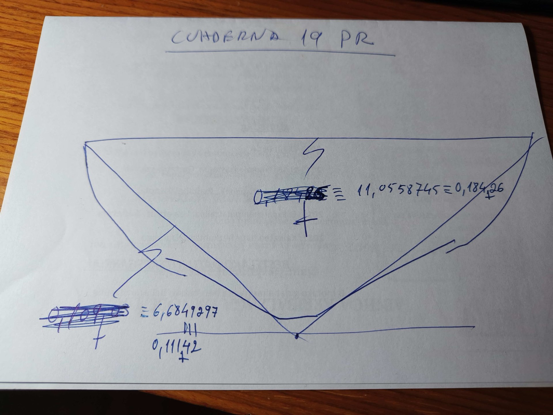

Josu, mides el ancho, pero no el alto. Seguro que lo tienes controlado pero no se ve cómo.
josu1
Mensajes: 488
Re: Construcción de la Capitana de 1688 según el estudio del facs. y trans. E:1/60
Mensaje por josu1 »
Buenos días a todos.
Buenos días Leopoldo.

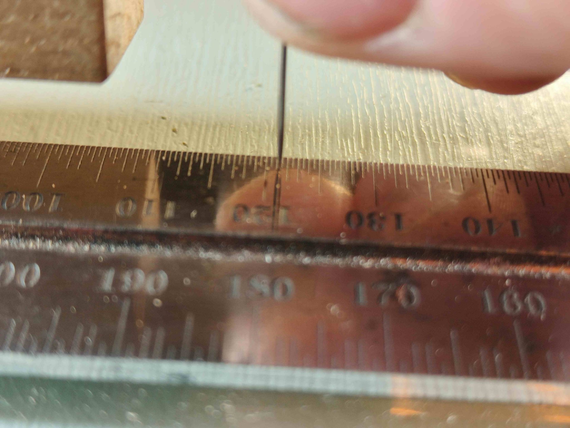

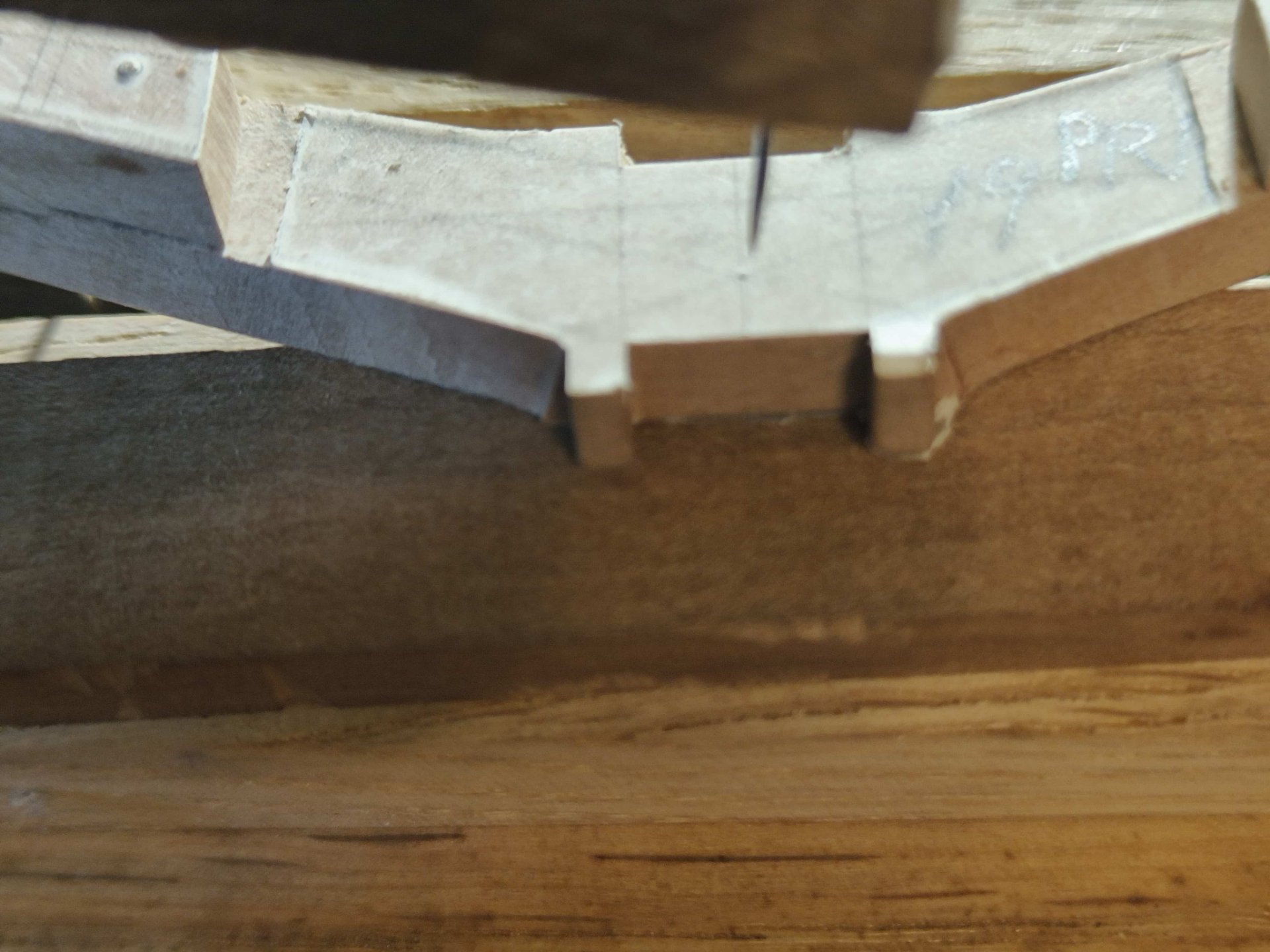

En el dibujo a mano alzada se pueden ver dos medidas una la que va del centro de la varenga a los lados exteriores de los dos genoles y la otra medida entre los lados de los dos genoles entre sí. Lo que hago es triangular con las dos medidas y la posición de los genoles queda determinada.
No he explicado la colocación de la segunda medida debido a que realiza de la misma manera que la de los genoles, teniendo en cuenta que esta última medida se mide entre los extremos de los dos genoles, como se representa en el dibujo. La medida es de 0,18426 metros a escala 1/60. Los genoles quedan simétricos con respecto a la vertical en el punto medio de la varenga o crujía.
Espero que lo haya explicado correctamente, al menos para entender el proceso. Pongo algunas fotografías de dicha medición.
IMG20250603092531 (2).jpg (348.64 KiB) Visto 6857 veces
IMG20250603092551 (2).jpg (358.86 KiB) Visto 6857 veces
IMG20250603092927 (2).jpg (228.46 KiB) Visto 6857 veces
IMG20250603092949_BURST000_COVER (2).jpg (286.25 KiB) Visto 6857 veces
IMG20250603093020 (2).jpg (176.24 KiB) Visto 6857 veces
En las dos últimas no se si se aprecian los dos agujeritos realizados con la pinta de la aguja para colocar el "medidor". En la antepenúltima no he podido colocar en su lugar el "medidor", debido a que la otra mano está sujetando el móvil, pero se puede ver como se mide la distancia entre los dos agujeritos, más bien picadas, de los dos genoles.
Una imagen vale más que mil explicaciones, si se ve bien.
Mensajes: 6012
Gracias Josu, está claro, no veia la triangulación. tiene muy buen aspecto.

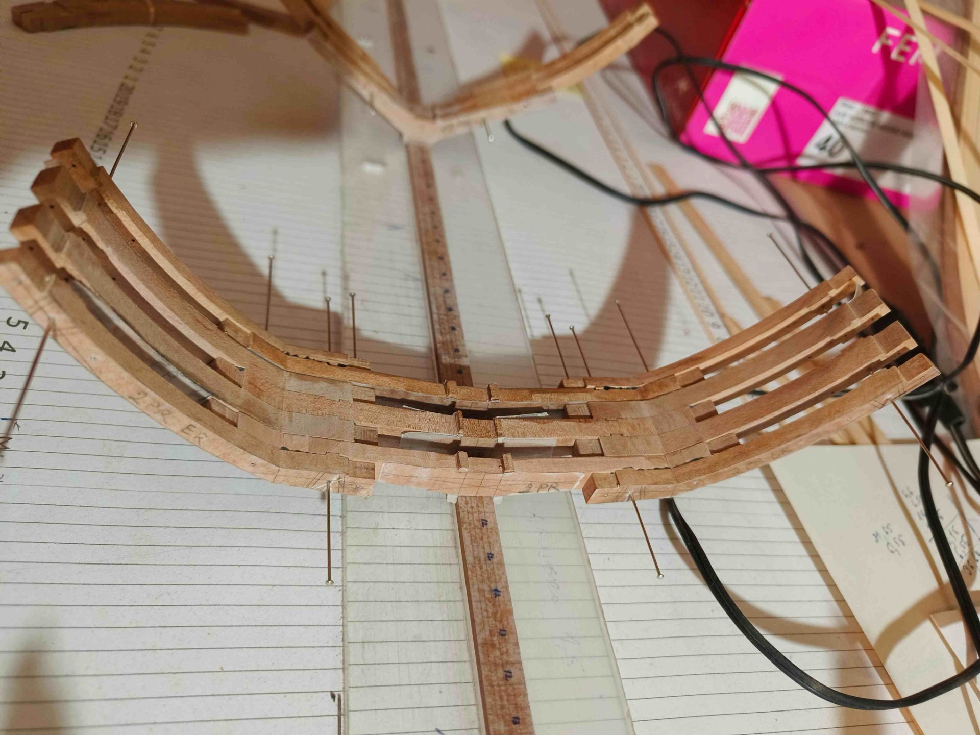

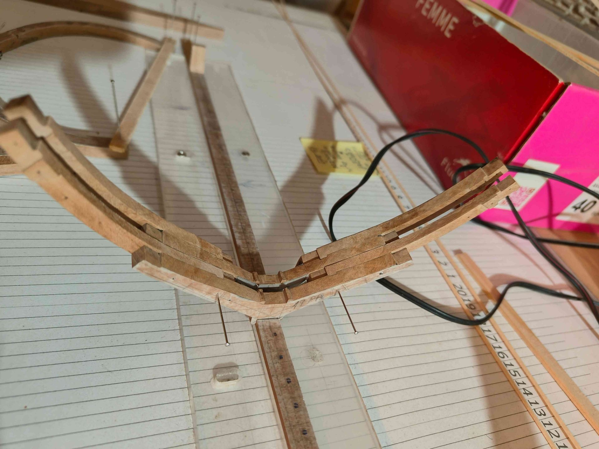

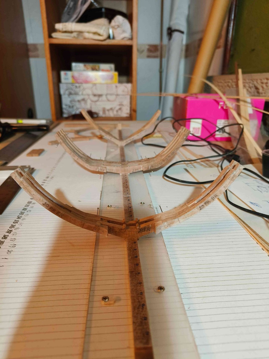

Se continúa trabajando aunque como se suele comentar "no me da la vida". Se acaba de estropear el cortacesped. Tendremos que echarle una mirada y ver que le ha pasado esta vez aunque estoy seguro que es la transmisión de las ruedas para su desplazamiento.
En fin. Se continúa con el refinado de las varengas-genoles que se habían lijado, con un taladro vertical, hasta la cercanía del límite tanto interior como exterior. Después se ha pasado a realizar el ajuste de los mismos para conseguir el "banceo", no se si será el término correcto pero se trata de darle a las cuadernas la forma del casco para que el forro, tanto interior como exterior, se adapte a las cuadernas, en este caso a las unidades varenga-genol.
El ajuste de los perímetros se consigue a mano con limas de cola de ratón del tipo de forma mas adecuado.
En la siguiente fotografía se muestra el inicio del proceso que sería "pintarlo" de negro, con un carboncillo, para ver donde se va limando y finalizarlo cuando se elimine todo el color del carboncillo. Es el mismo sistema, o parecido, al que usan los ajustadores con el azul prusia.
IMG20250610111314 (2).jpg (141.57 KiB) Visto 6308 veces
En la siguiente fotografía se aprecia el proceso intermedio de la limada sobre el conjunto varenga-genol.
En la siguiente fotografía se pueden ver limadas las piezas en la parte común de varenga y genol, que en este caso es recto. En la parte derecha de la fotografía se puede apreciar la parte curva del genol, aún con carboncillo, el cual tiene parte en la varenga y el resto en el genol, desde el punto de escoa de la varenga.
Siguiendo con las fotografías, en la siguiente se pueden ver las dos varengas-genoles 19 y 20 de Pp. con el "banceo" trabajado.
En la siguiente la maestra y el conjunto 2 de Pr. y Pp. también ajustados.
En la siguiente el 19 y el 20 de Pr.
IMG20250611182656 (2).jpg (327.9 KiB) Visto 6308 veces
En las dos siguiente se perfilan donde van a ir colocados los conjuntos varengas-genoles.
IMG20250611182624 (2).jpg (209.6 KiB) Visto 6308 veces
IMG20250611182737 (2).jpg (457.72 KiB) Visto 6308 veces
Se están preparando nuevas remesas de varengas-genoles que van a ser los 9 y 10 de Pr. y de Pp. Se están formando parejas para que cuando se tengan que montar las vagras de los puntos de escoa se puedan sujetar entre las dualidad de varengas-genoles.

montaje de picas y espaldones en planta.PNG (25.68 KiB) Visto 6023 veces
montaje de picas y espaldones desde Er..PNG (24.47 KiB) Visto 6023 veces
Las curvas de color amarillas son las piezas a añadir a las picas para conformar la forma de la proa. Las curvas de color cian son las piezas que no tienen composición con picas y que se asientan en la albitana.
Se puede ver que utilizando el "gálibo" de la maestra se consigue una continuidad clara de las formas del bajel.
Todavía habrá que realizar más ajustes antes de que se puedan definir las formas más correctas.
P.D. La forma de la linea roja, indicadora de los raseles, es una SPLINE, a la que se le ha intentado dar la forma más continuada posible ajustando sus tanjentes etc.
