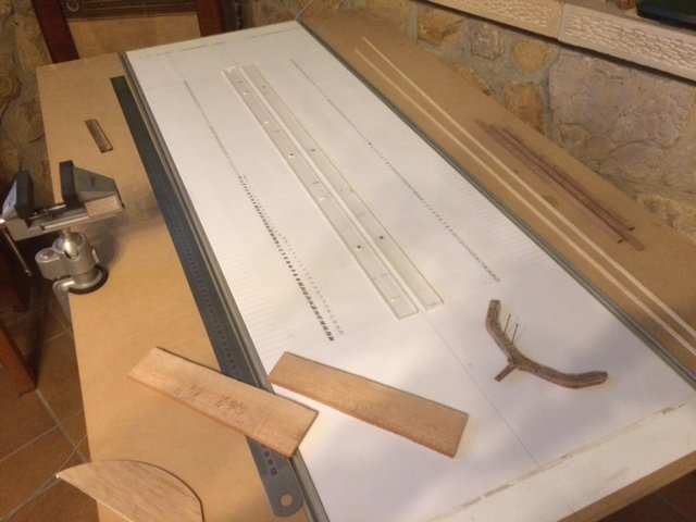

Re: Construcción de la Capitana de 1688 según el estudio del facs. y trans. E:1/60
Buenos días a todos.

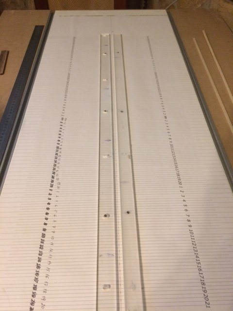

Primeramente he estado preparando la base, "astillero", donde ubicar el modelo. Es una superficie de DM que la he reforzado por debajo con dos listones para evitar el combado de la superficie, debido a que el total del mismo es mayor de 1m de longitud y lo he apoyado en dos caballetes.
Como se puede ver en la fotografía se ha colocado una base donde aparece la distribución longitudinal de las cuadernas para su correcta ubicación.
Esta base no es de invención propia sino que lo utilizan o han utilizado en otro foro en el que lo ha desarrollado un compañero. El foro es MSW y el compañero es un Sr. llamado Ed Tosti.
La base incluye dos raíles laterales, en el límite del plan, para de alguna manera ir acoplando diferentes estructuras para alinear y fijar correctamente todas las piezas que se vayan construyendo.
En el centro también se aprecian dos piezas de metacrilato que son las que soportarán la estructura sujetando desde la quilla. Uno de los metacrilatos esta alineado y fijo y la otra permite su apertura y ajuste de fijación, contra la quilla, por si hiciera falta desmontarlo por alguna razón.

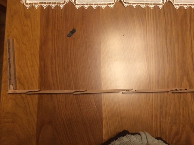

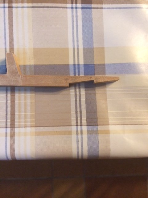

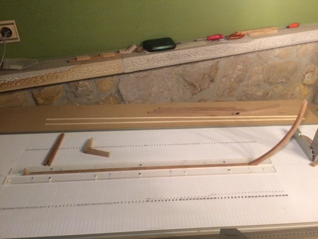

En primer lugar, de esto hace ya algún tiempo, construí la pieza, que denomino zapato, con un trozo de madera de manzano que tenía esa forma parecida para su construcción.
Como ya he comentado en el estudio, la quilla se compone de un zapato y 5 piezas de quilla para conformarlo completamente.

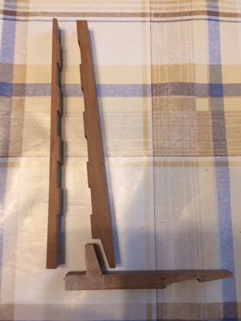

Buenas tardes a todos.

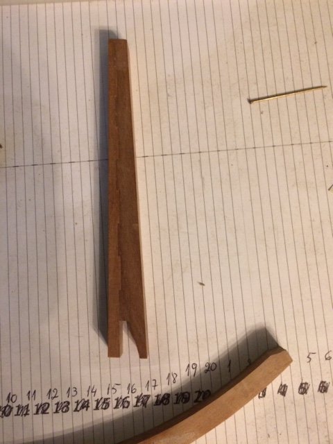

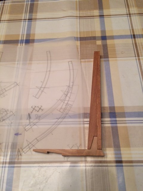

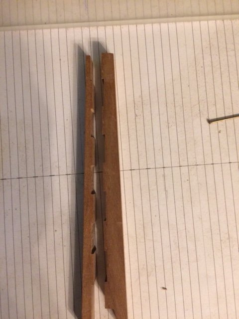

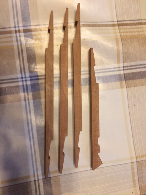

La siguiente operación sería montar el codaste en tierra. esta parte se compone de dos piezas codaste y contracodaste exterior.
Las piezas una vez encoladas y unidas

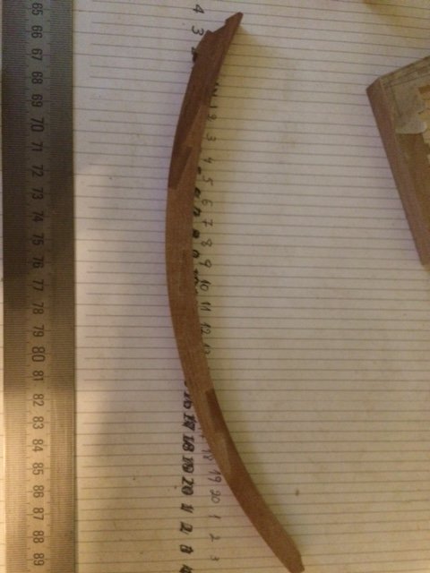

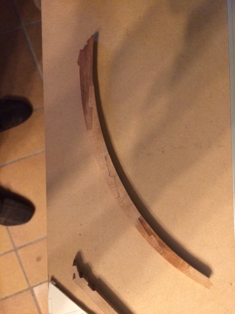

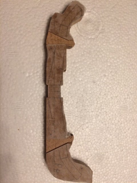

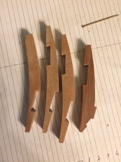

Por otra parte en el facs. se especifica, además, que la roda, branque, se compondría de 4 piezas de madera derecha.
Las piezas una vez encoladas y unidas formando el branque.

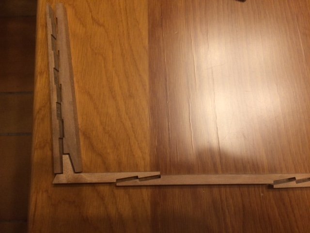

En este momento se tienen encoladas las piezas para arbolarlas sobre la quilla.

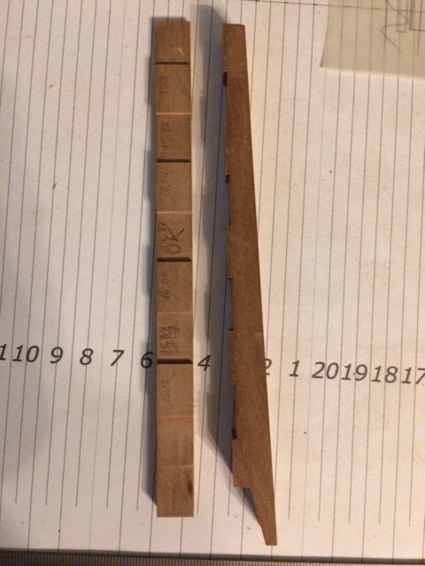

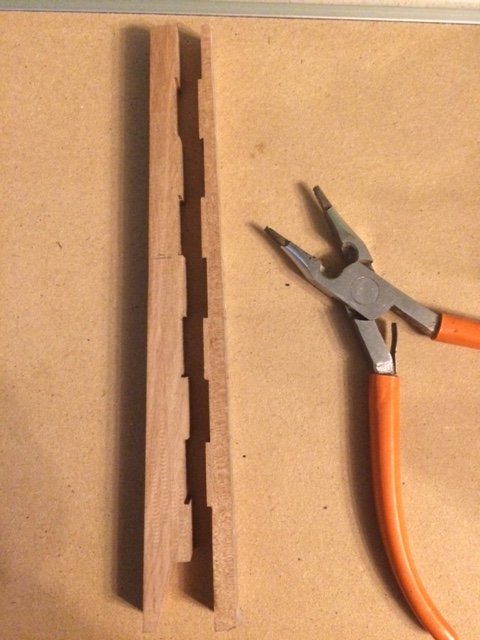

En el mensaje anterior, las piezas de la quilla se han unido, pegado, de dos en dos para poder manipularlas con mayor facilidad en caso de tener que manipularlas fuera de la base.
el conjunto de quilla y roda/branque colocados en la base.

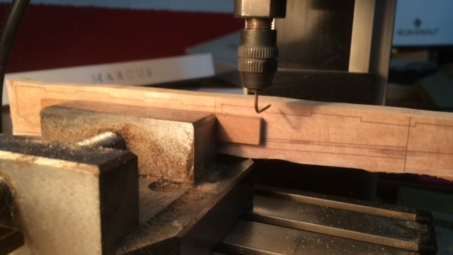

Las piezas las fabrico con fresadora, pero es la de proxxon y manipulación manual, no automática CNC. Mirando en la red tuve oportunidad de comprar la fresadora de segunda mano. Es una maravilla, no tiene capacidad para grandes longitudes ni grandes piezas pero para todo lo que se pueda construir en despiece funciona perfectamente, lo único que hay que tener una vista muy afinada para la ejecución de estas piezas. Al igual que muchos compañeros saco la pieza en papel pero no blanco si no papel cebolla con lo que las lineas se suelen apreciar más nítidas, y pegadas con el pegamento de barra sobre la pieza de madera.

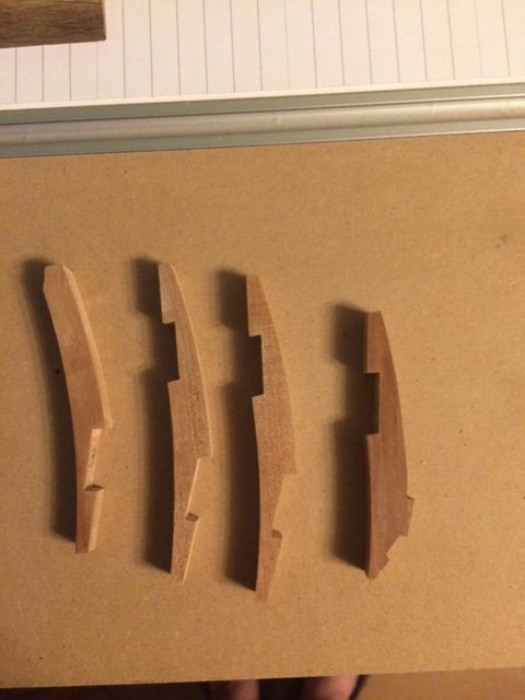

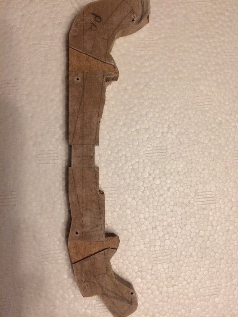

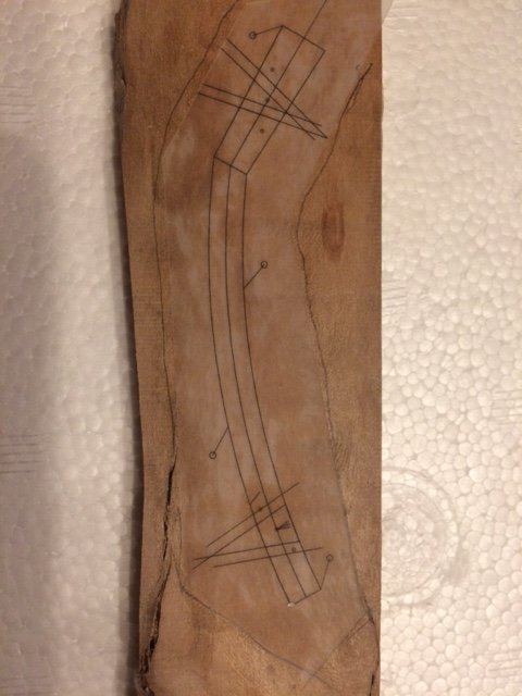

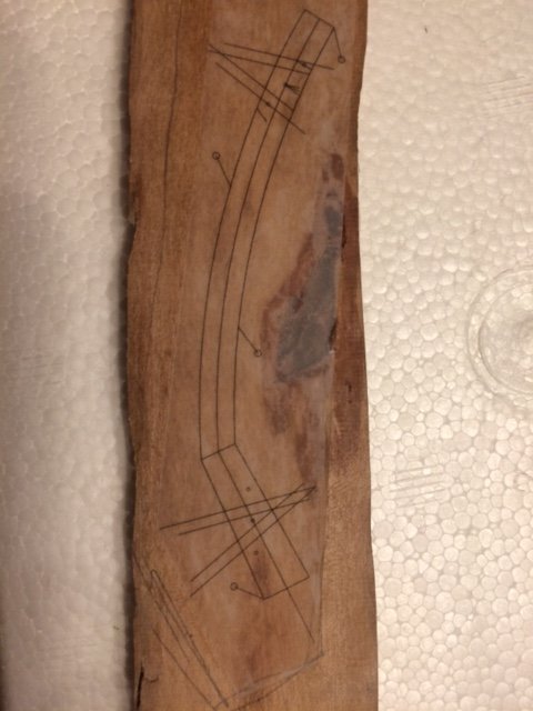

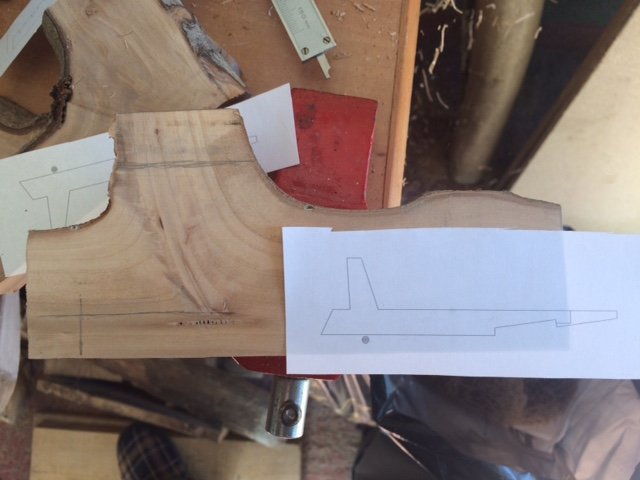

Dejo una muestra de como realizo las piezas. Como ya he comentado realizo la impresión en papel cebolla que me parece más nítido que el papel blanco estandar. En la siguiente fotografía muestro una impresión en la que se ven los dos genoles de popa de la maestra. Los genoles de proa ya los he colocado en la madera.

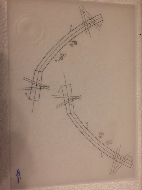

En la siguiente fotografía se aprecia el calco de la varenga maestra, por la parte de proa, con sus dos dientes en los que se embutirán los dientes machos de los genoles.
En la fotografía que acompaña se ve la misma varenga maestra por la parte de popa, también con sus dientes para colocar los genoles. Solo recordar que la maestra la he desarrollado a partir del comentario de manuscrito que dice que la principal es de 2/3 de grosor, aunque este comentario lo hace para la maestra de la Almiranta, por lo que puedo conjeturar que, si hay material, el de la Capitana también puede ser de 2/3 de codo es decir 16" pulgadas.

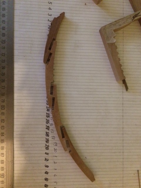

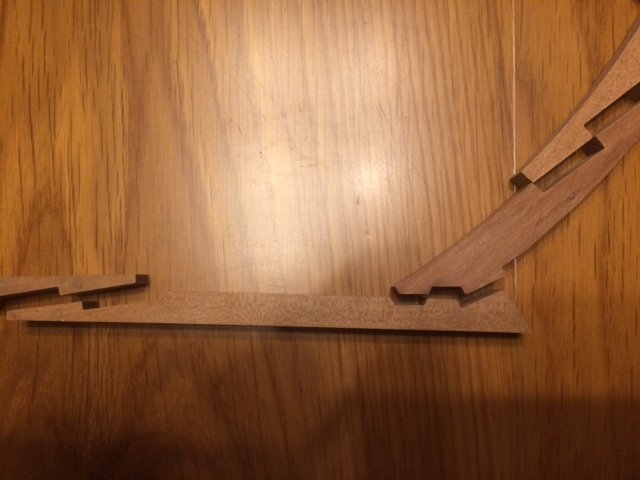

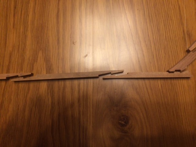

Para completar y montar la maestra, varenga-genol, en tierra he conjeturado que los genoles también sean de 2/3 de codo con lo que entre la varenga y los dos genoles de proa y popa validen una dimensión de dos codos.
Se podría haber hecho, ya que no se especifica en parte alguna, que se conforme una varenga y dos genoles hacia proa y una varenga y dos genoles hacia popa, con una dimensión cada conjunto de un codo, con lo que también tendríamos una maestra conformada por dos conjuntos varenga-genol que sumarían dos codos, con la salvedad que al juntar las varenga hacia proa y hacia popa nos daría como resultado un conjunto completo de dos codos pero con un espesor de genoles de medio codo hacia proa y medio codo hacia popa, siendo la unión de dos varengas maestras de 1 codo. Al hablar en general de "la doble" se podría entender de las dos maneras, pero como digo, en el manuscrito clarifica, para la Almiranta, una varenga maestra de 2/3 de codo que yo asumo para la Capitana, y los genoles hacia proa y hacia popa también de 2/3 cada par.
En la fotografía que aparece a continuación se ve el calco del genol de proa estriboro colocado en la madera correspondiente que tiene un espesor de 2/3 de codo más 2 pulgadas, es decir un espesor total de la madera de 18" para generar los dientes macho de 2".
En la última el genol de proa babor en la pieza de madera.

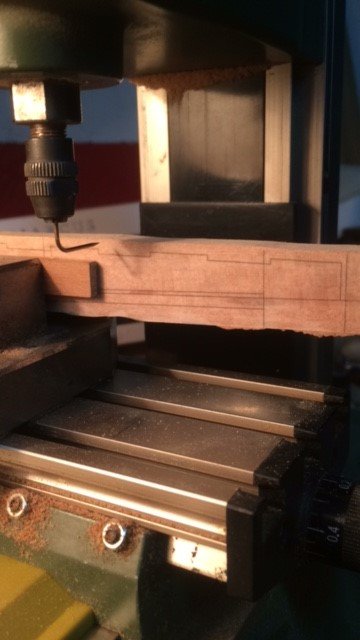

Más mérito todavía por el peral. Supongo que la fresadora proxxon no será la Mf 70 sino una mayor. Porque la mf 70 tiene poca potencia y duración. Hay en el foro un hilo para ponerle un motor más potente pero no tuve valor para hacerlo..
Los ajustes entre piezas que se ven en las fotos están muy bien hechos, parecen de un profesional.
Buenas tardes Leopoldo.
Afirmativo el la MF70. Bonita máquina para esta escala. Lo que ocurre es que las fresas son de diámetro pequeño y hay que hacer muchas pasada para llanear.
En cuanto a los ajustes, si el dibujo está bien solo hay que desbastar hasta las lineas. A veces ajustar un poco con la lima. Para alinear correctamente utilizo una metodología muy rústica. Genero una linea paralela a la que tengo que realizar y alineo con un alfiler doblado y lo re-coloco a lo largo de todo el recorrido de la linea a trabajar. luego quito la aguja y coloco la fresa, con lo que el llaneo sale correcto.
Muy bueno lo del alfiler doblado. Cuida la Mf 70 , a mí me duró poco y la sustitución del motor fué económicamente inviable así que después de un año con Unimat uno tuneada me compré otra Mf 70, no espabilo.
Buenos días Leopoldo.
Si lo del alfiler es muy efectivo y se podría decir que muy exacto teniendo en cuenta la salvedad de la utilización de algún sistema micrométrico con palpador etc. pero me parece demasiado exagerado cuando tenemos errores mayores que tener en cuenta.
También suelo utilizar otra aguja en vertical para centrar los agujeros que se vayan a perforar, para evitar descentrados etc.
Estoy de acuerdo contigo en lo de cuidar la MF70 es una máquina "multiporpose" para mí. Siempre tengo miedo de que se estropee o que se le gasten las escobillas del motor ya que no sé si sería capaz de desmontar la máquina para completar el cambio.
Hola Josu 1.josu1 escribió: Mié Jul 05, 2023 8:21 pm Buenas tardes Leopoldo.
Tienes razón que con las fresas de proxon hay que dar muchas pasadas para llanear y esto es muy pesado.
Yo lo solucioné utilizando la fresa Dremel de 6,4 mm de corte y 3,2 mm de espiga. La diferencia en rendimiento es enorme.
Lo que no sé es si, trabando con maderas muy duras, puede sobrecalentarse el motor. Por si acaso no voy a hacer la prueba.
Con el peral no he tenido ningún problema.
