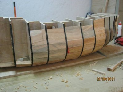

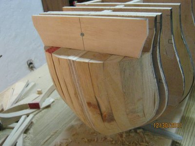

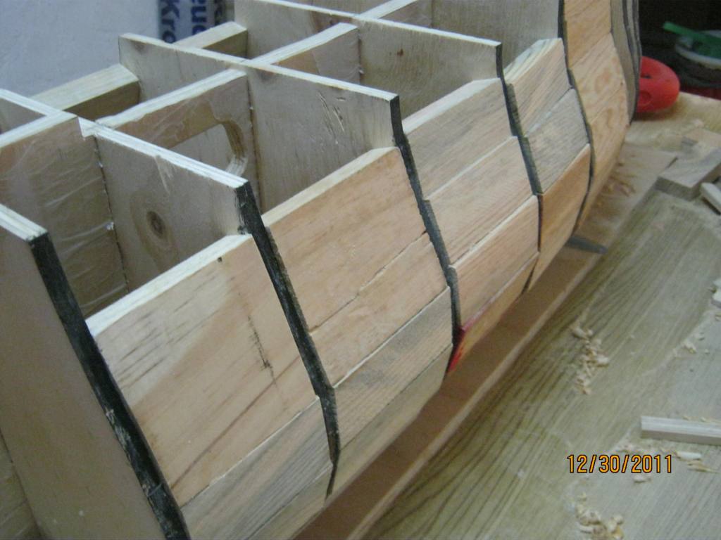

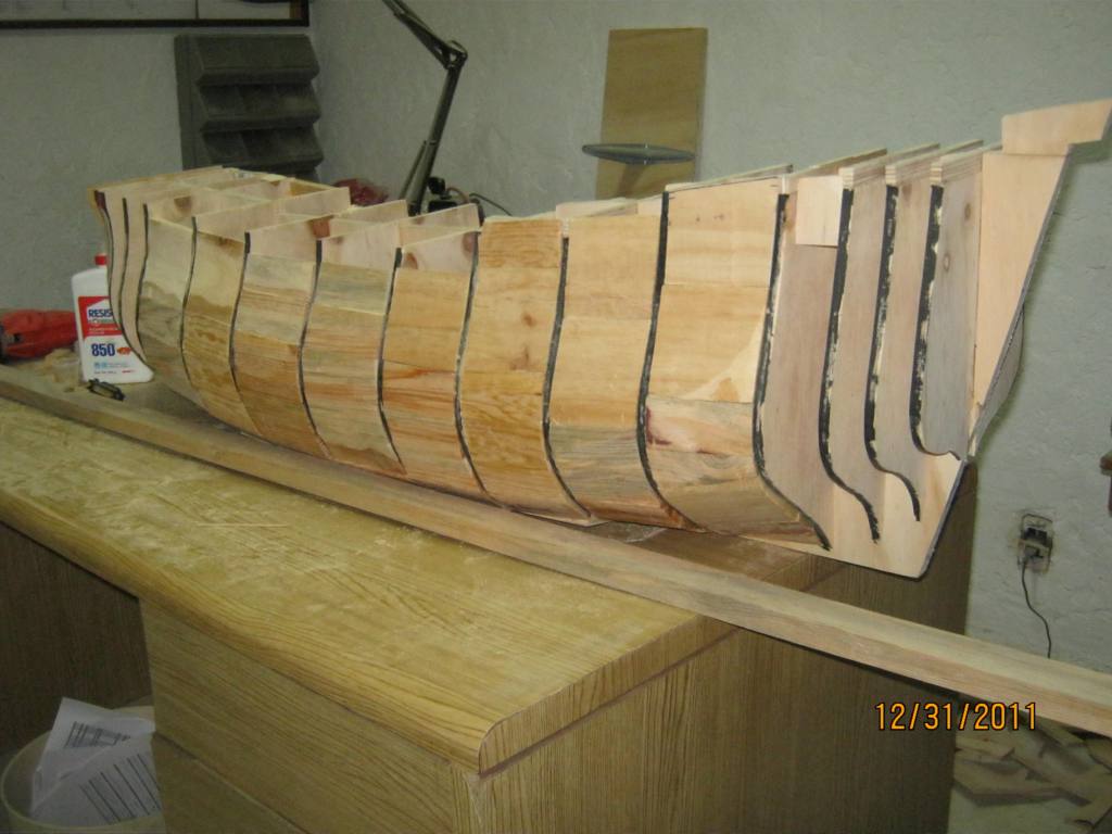

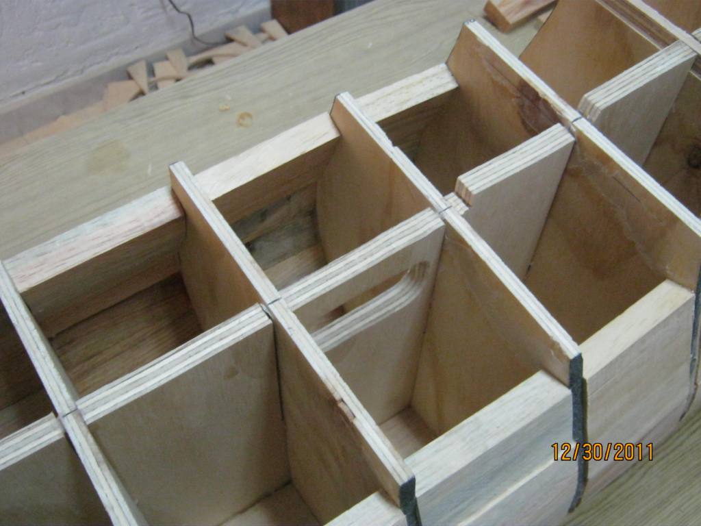

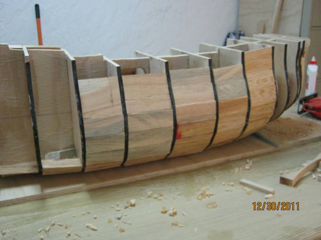

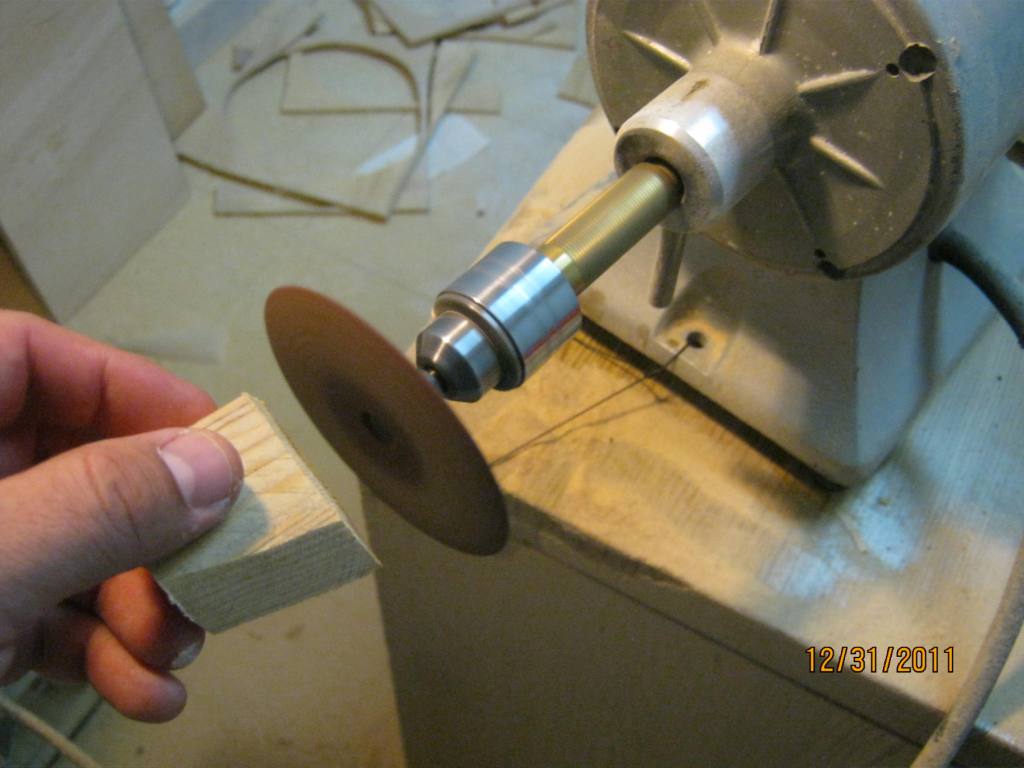

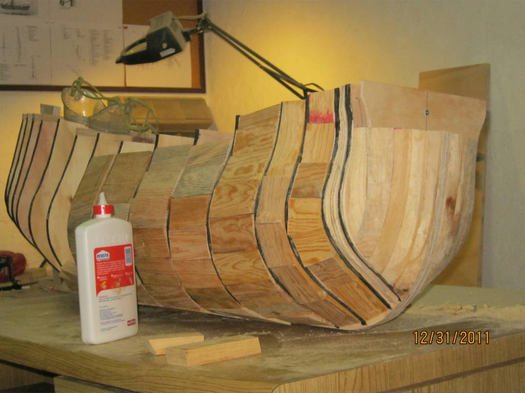

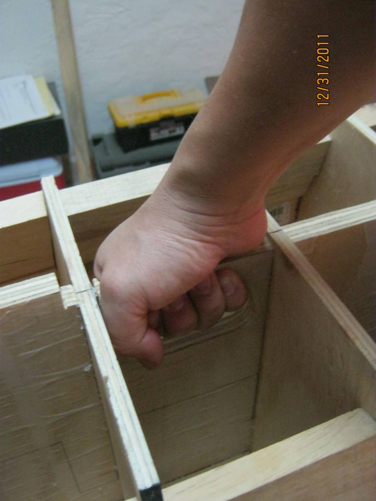

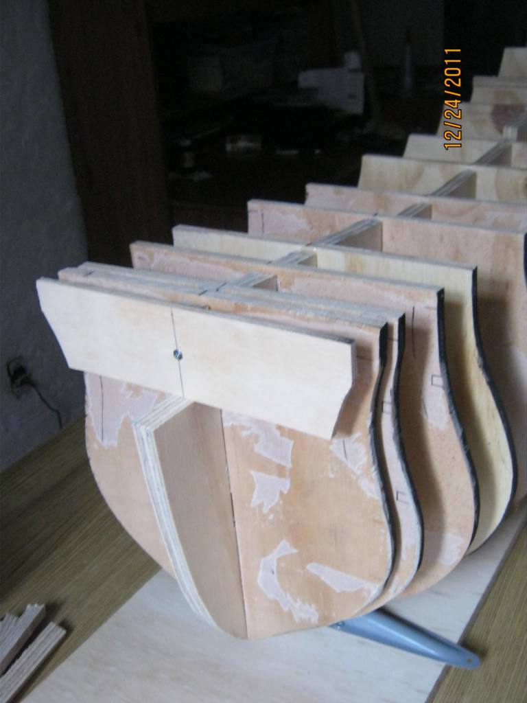

Hola a todos, avances de la semana. Perdón por la gran cantidad de polvo que se ve, es el serrín resultado de lijar con el motor los bloques de madera (mis pulmones han de estar más o menos igual que el escritorio por todo lo que he respirado).
Nota: en las fotos adjunte unos comentarios, los escribí con mayúscula para que fueran más visibles.
PLANTILLA DEL MAMPARO DE PROA
RELLENO DE LA PROA A FALTA DE LIJAR
SIGO RELLENANDO LOS ESPACIOS ENTRE CUADERNAS
LIJADO DE CADA BLOQUE PARA QUE AJUSTE EN EL MOLDE Y CAUSA DE TODO EL POLVO
MÁS AVANCES
MÁS AVANCES
PARA FACILITAR EL MANEJO DEL CASCO-MOLDE LE HICE UNA ASA
Última edición por Manuel Carballo el Mar Ene 03, 2012 11:53 pm, editado 1 vez en total.

Me gusta esa técnica del "casco molde", pero siendo un modelo tan grande, ¿que madera vas a usar para forrar el molde?

Te va a quedar bien el casco pero creo que va a resultar un poco pesado.
Mensajes: 6496
Re: Royal William escala 1/48
tiene mas trabajo, pero queda mas robusto y parejo sin irregularidades el casco... eres buen carpintero manuel...
Saludos.. :mrgreen: :mrgreen:

cjmoreno escribió:Buenas Manuel.
Que tal CJ para armar el casco en lo que vendría siendo el primer forro considero usar pino, para el forro que quedara a la vista todavía no estoy seguro, probablemente use cedro.
En lugar de pino me gustaría usar tilo o sapeli, pero en México no se con que nombre buscarlo, si alguien me puede ayudar se lo agradecería
Manuel Carballo
Mensajes: 1001
Ubicación: Cd. de Mexico
Mensaje por Manuel Carballo »
LuisQ escribió:Te va a quedar bien el casco pero creo que va a resultar un poco pesado.
De hecho esta quedando considerablemente pesado, pero el casco definitivo va a quedar muy ligero, incluso estoy pensando en lastrarlo para que el modelo este equilibrado cuando ya tenga la arboladura y aparejo
Última edición por Manuel Carballo el Lun Ene 02, 2012 1:29 am, editado 1 vez en total.
Manuel Carballo
Mensajes: 1001
gerardo navarro escribió:tiene mas trabajo, pero queda mas robusto y parejo sin irregularidades el casco... eres buen carpintero manuel...
Gracias Gerardo, necesito terminar de macizar y después a darle lija para emparejar todo el conjunto.

Muy bueno ese macizado y lo de el asa es de lo más práctico, estoy de acuerdo que el peso final será considerable pero seguro que hace que gane en robustez.
