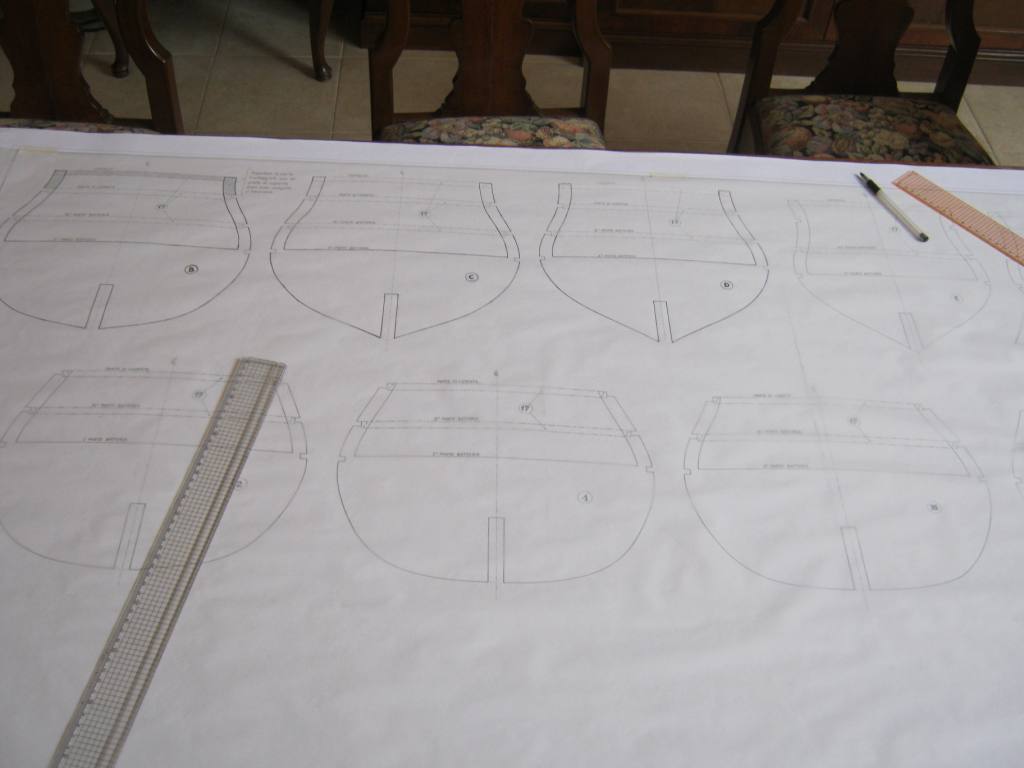

Hola a todos, llevo algunas semanas trabajando en un nuevo proyecto, se trata del Royal William, navío ingles de primera clase construido en 1719. Es un barco que desde hace varios años he querido realizar y por fin me he decidido. Adquirí los planos con la firma italiana Euromodel y de hecho es su modelo de bandera. Euromodel comercializa el kit a escala 1/72 por lo que los planos también están a esta escala, hice las ampliaciones para construirlo en escala 1/48, con lo que el casco tendrá 137 cm desde el coronamiento de popa al mascarón de proa.

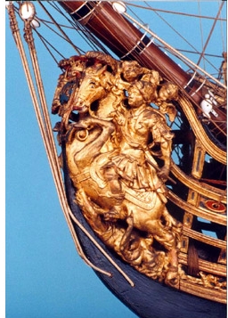

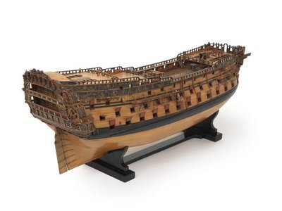

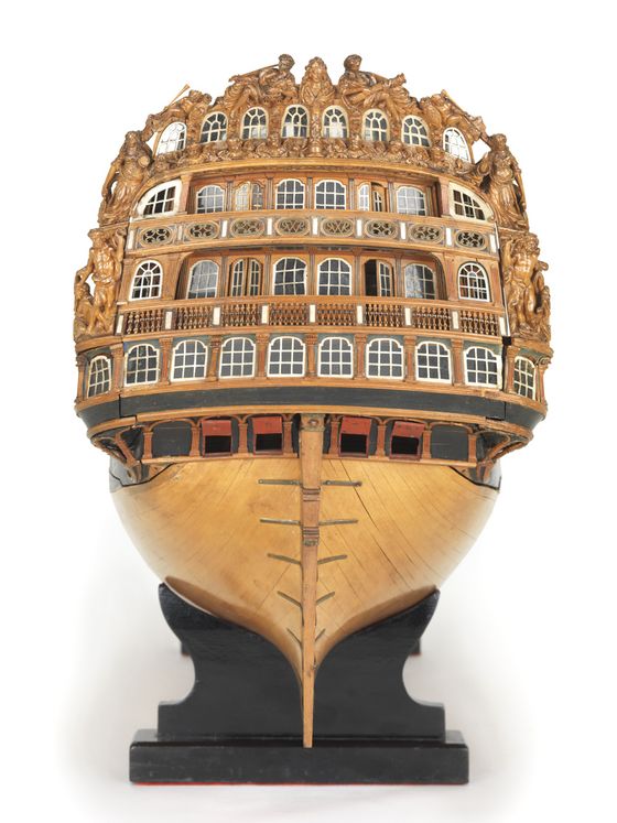

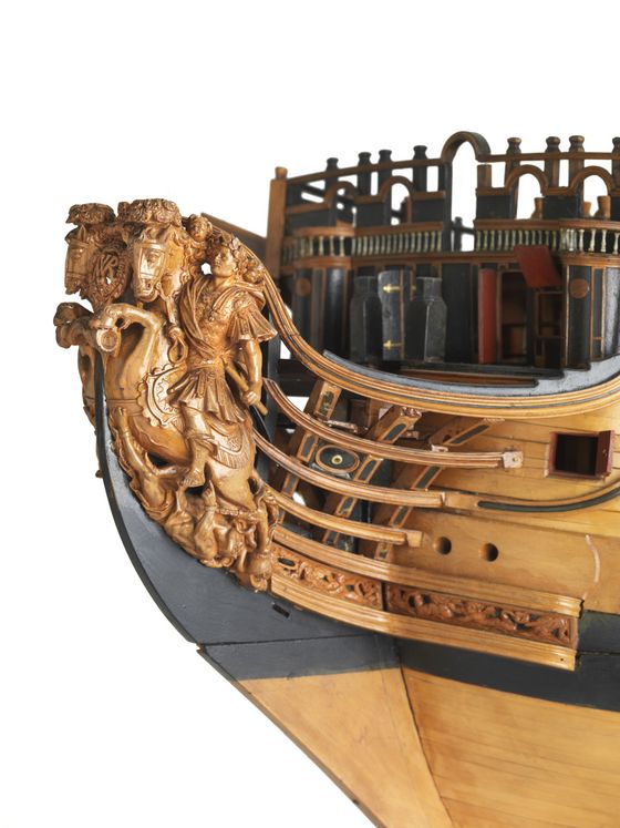

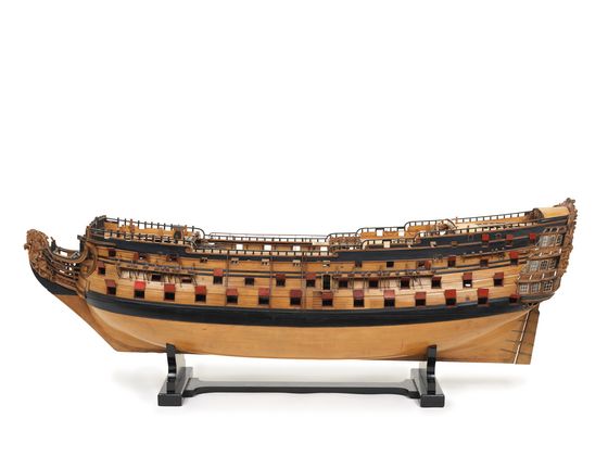

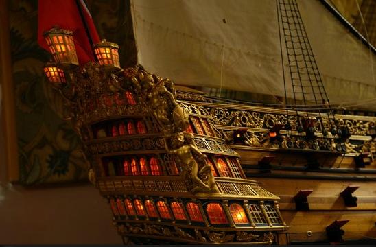

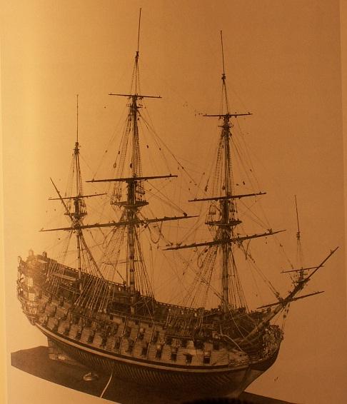

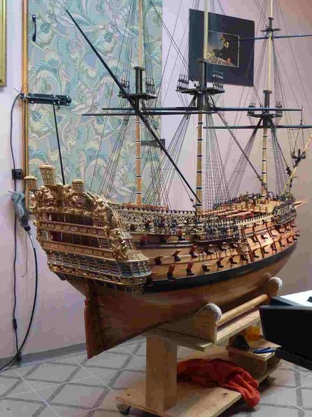

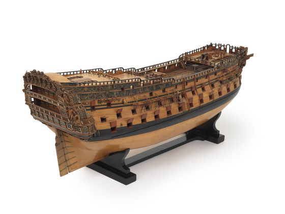

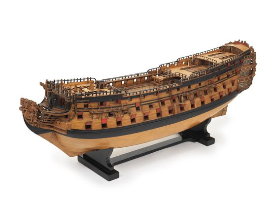

Pongo unas fotos tomadas de Internet, las primeras son de uno de los modelos de museo en Inglaterra y un par de pinturas del barco:

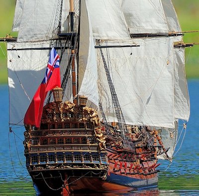

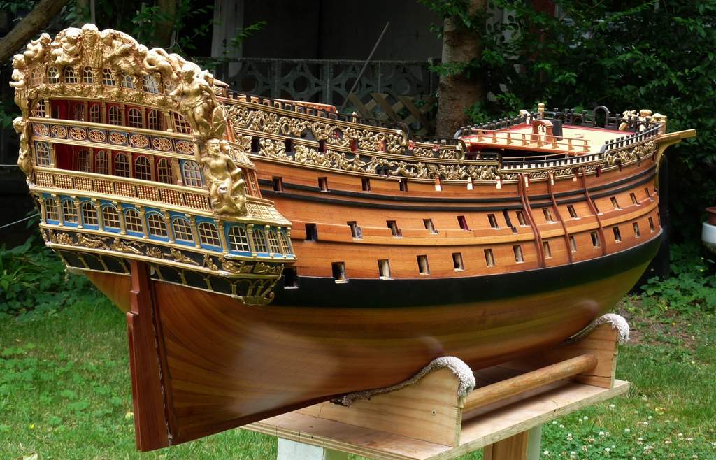

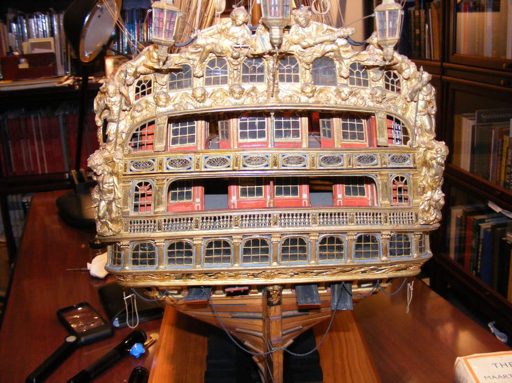

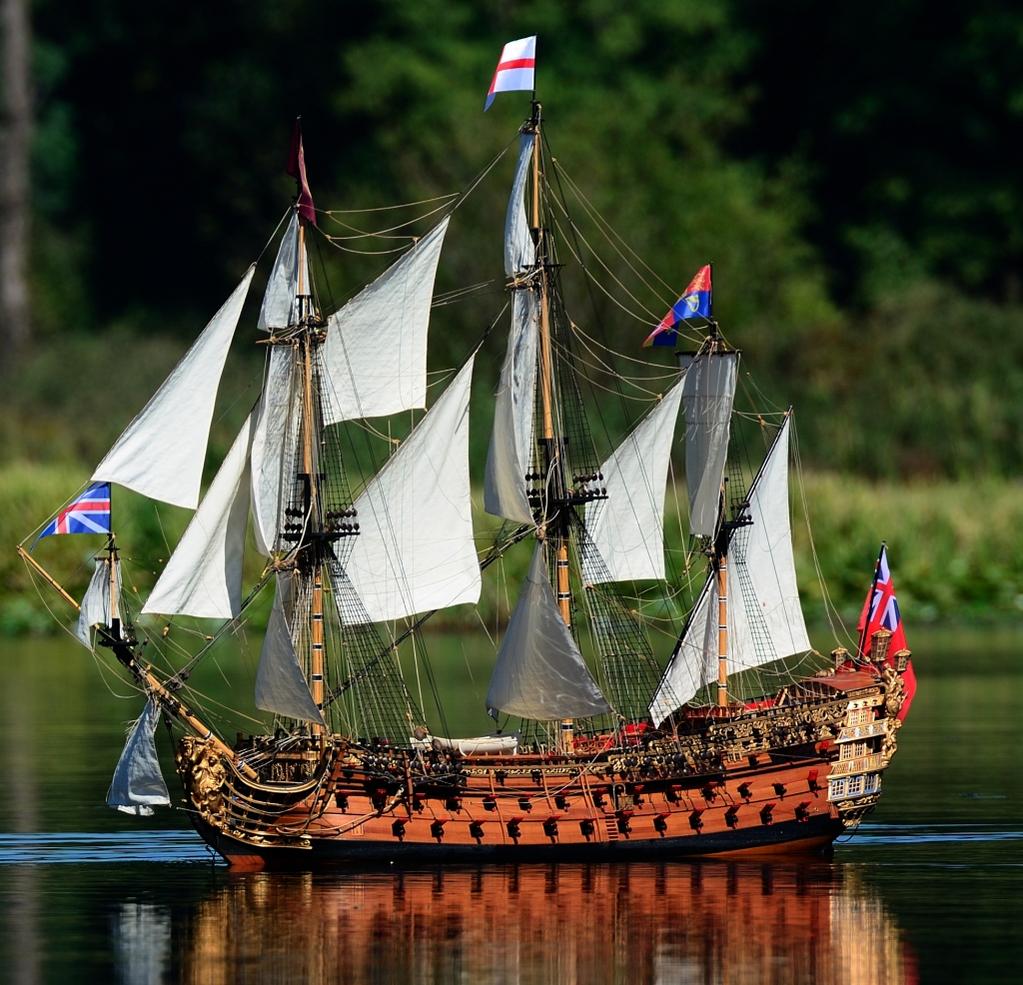

Fotos de unos modelos encontrados en Internet (pido disculpas por no contar con los nombres de los modelistas que los realizaron). El primero es un modelo navegable con un par de fotos del proceso de construcción y el otro es un modelo del casco con un acabado verdaderamente sorprendente en las esculturas.

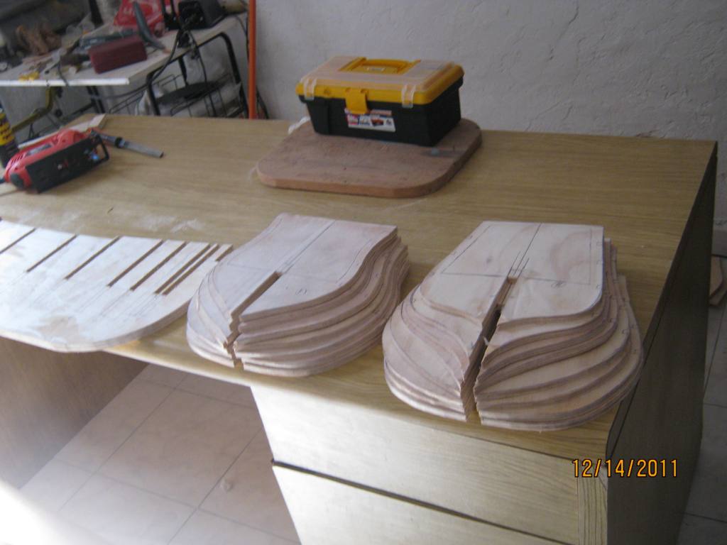

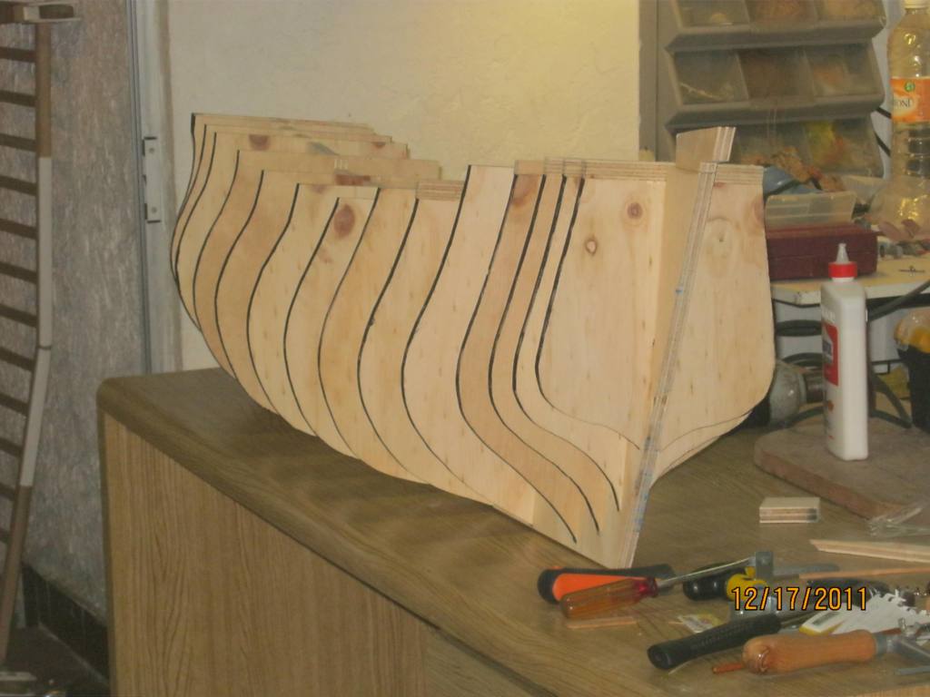

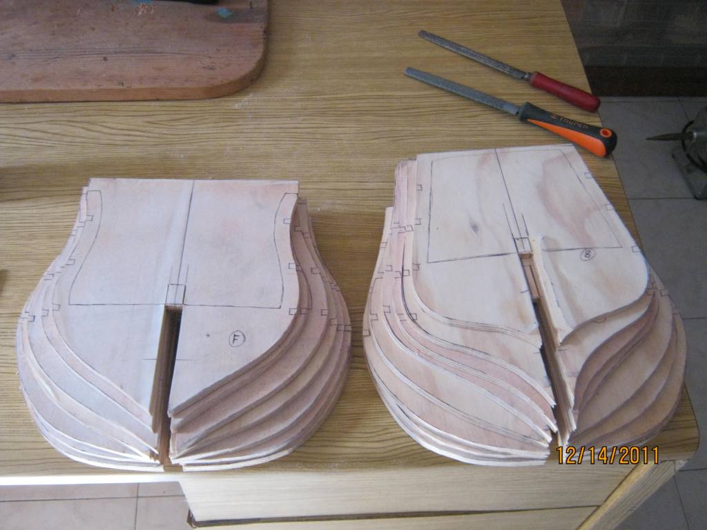

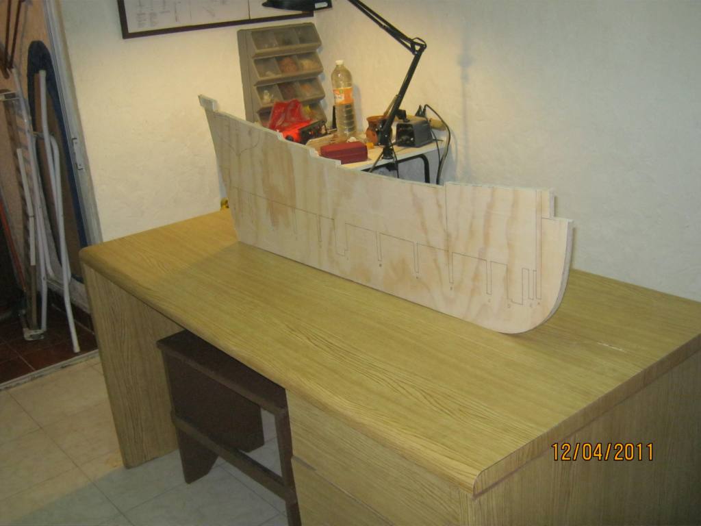

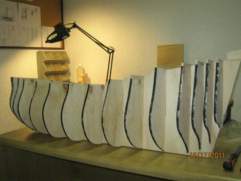

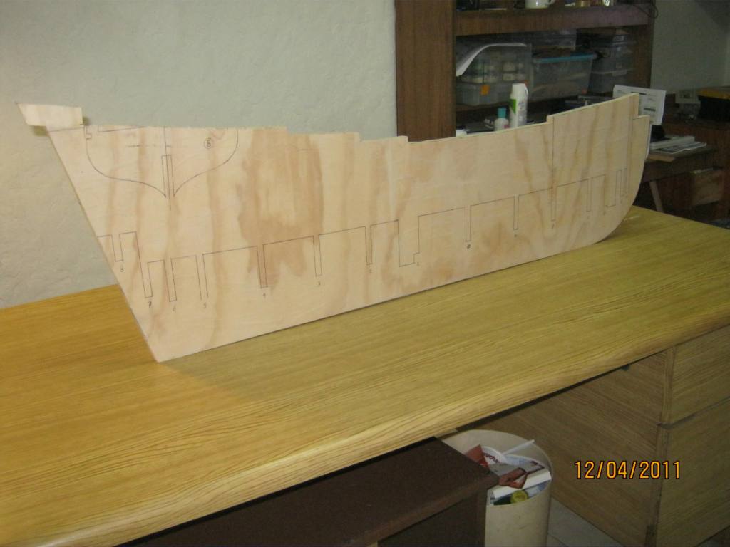

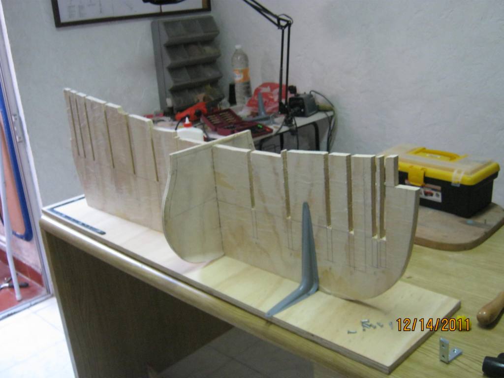

Para la construcción del casco de este modelo voy a utilizar la técnica que mi compatriota Joya nos explico con su modelo de la goleta "Iguala". Voy a hacer un molde del casco y a partir de el obtener un casco que por la forma del mismo es necesario hacer en dos partes divididas por la linea de crujia. pongo los avances que llevo al momento.

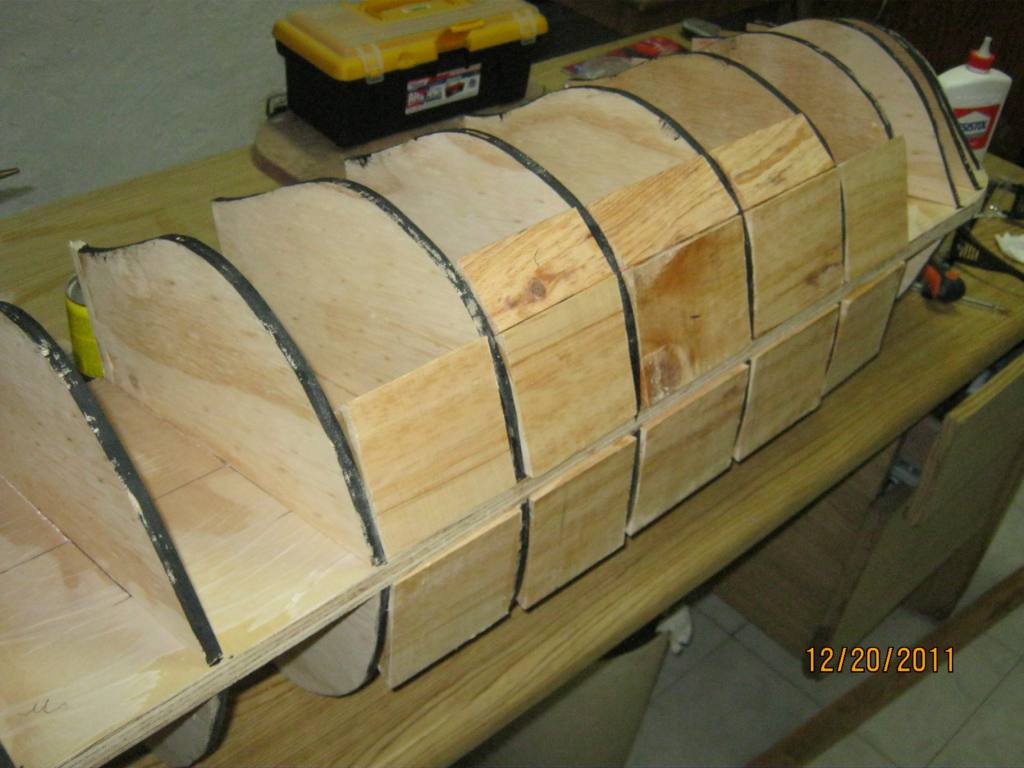

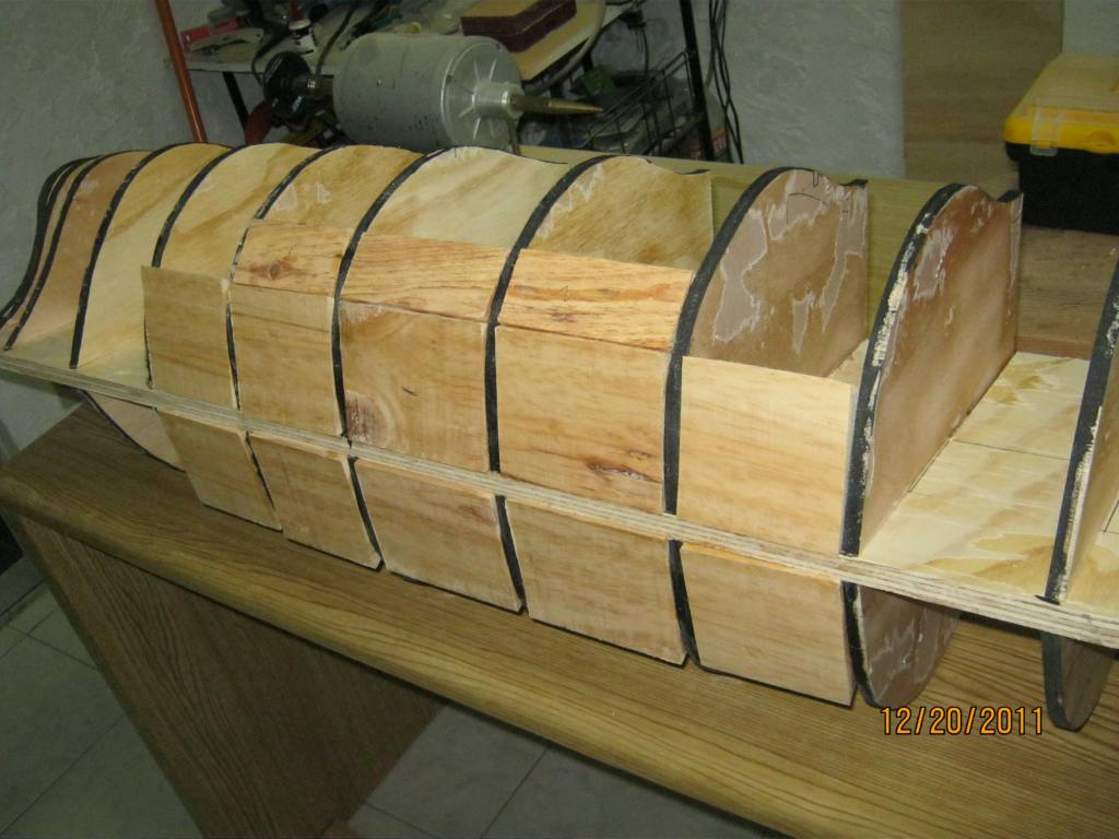

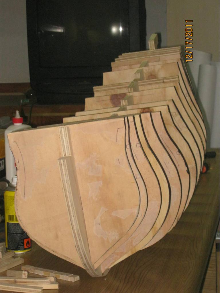

Ahora estoy en el proceso de macizar con bloques de madera los espacios entre cuadernas para completar el molde.
Espero contar con su compañía durante la construcción de este modelo, que estoy seguro me va a llevar algunos años terminarlo.

Te comento que las fotos que has subido pertenecen algunas de ellas al modelo de Victor Yanckovich escala 1:36.
Una autentica obra de museo.

Viendo las plantillas de las cuadernas y el montaje ya se me enchinó el pellejo de emoción !!!

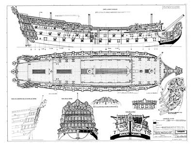

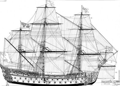

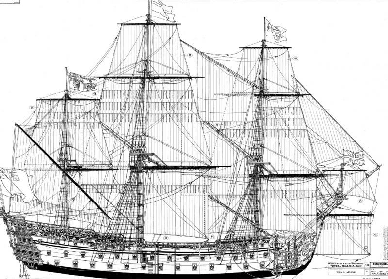

Los planos los compre via internet en Euromodel-ship, en la sección de productos viene la sección de planos, el costo fue de 75 euros más gastos de envío, despues de realizar el pedido con el correspondiente pago me los enviaron a México sin ningun problema. Estan desarrollados con muy buena calidad, por una parte explica como armar el kit, pero incluyen bastante más información para poderlo armar con mucho más detalle, por ejemplo viene información sobre las cubiertas inferiores incluso del sollado y la quilla, información completa sobre la artilleria de todas las baterias cuando el kit solo incluye las bocas de fuego de las cubiertas inferiores, etc.
Por ser planos comerciales y con registro lamento no poder poner imagenes de los mismos, pero incluyo esta imagen que aparece en la misma pagina de euromodel.
