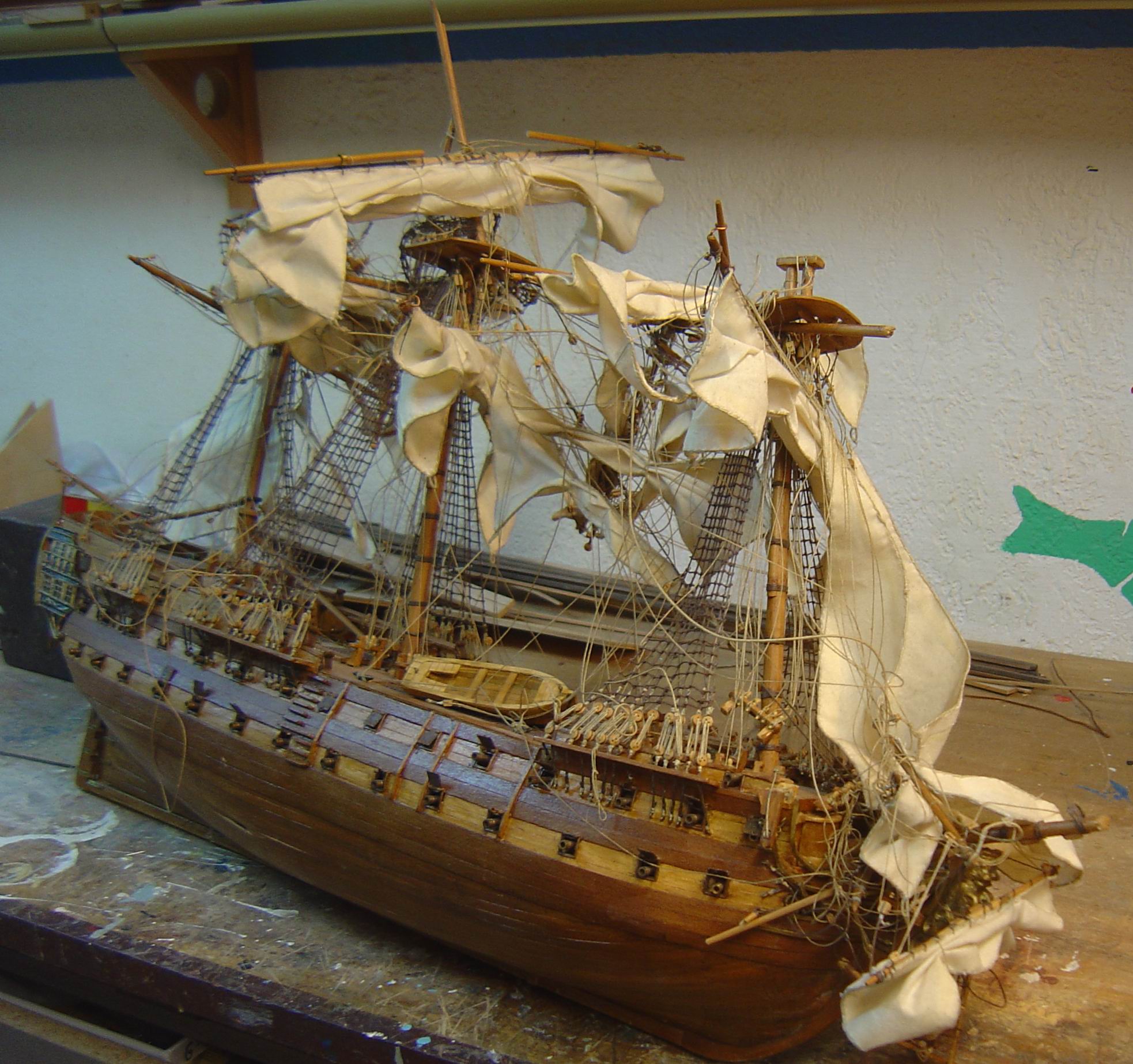

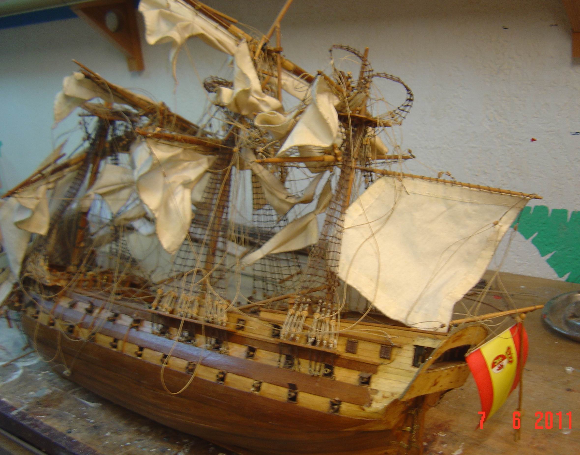

Por unos días aparco el Giralda para reparar un San Juan Nepomuceno que entro al astillero por urgencias después de haber librado una dura batalla, pondré detalles de la reparación en un hilo propio

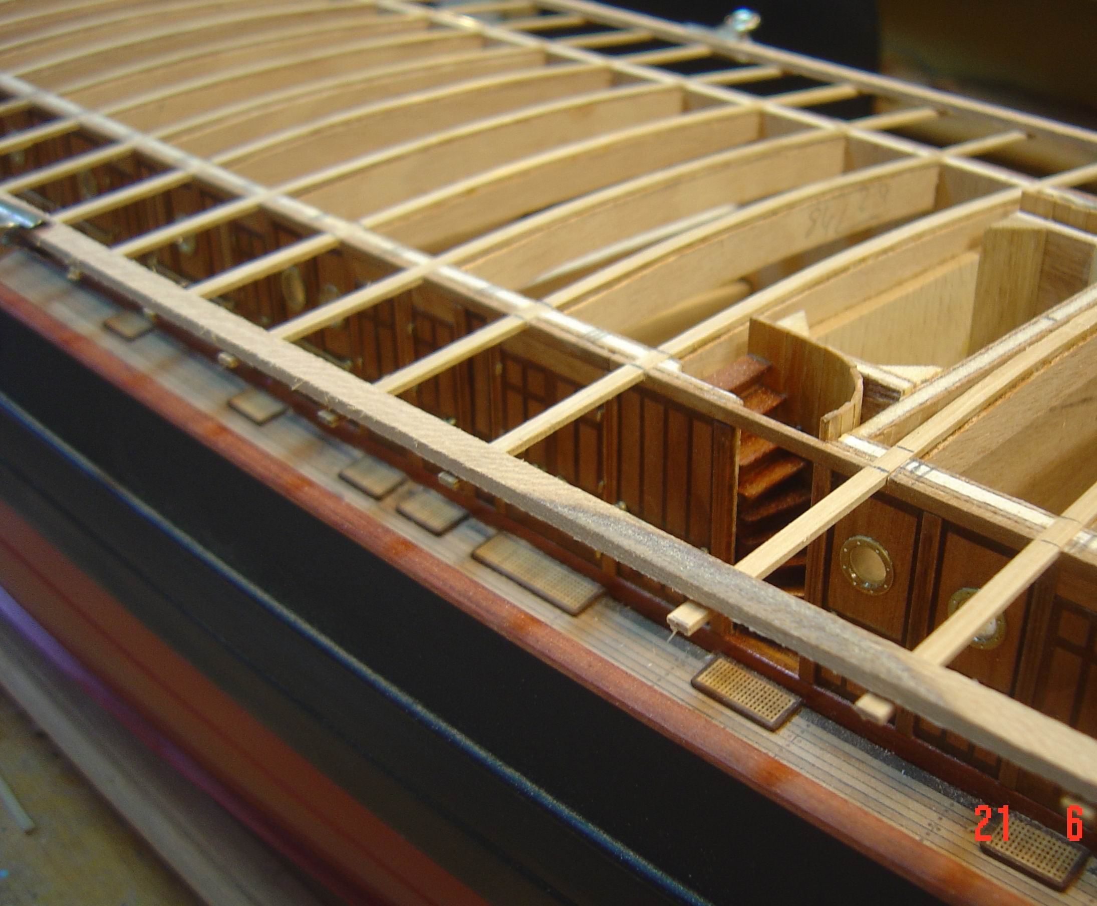

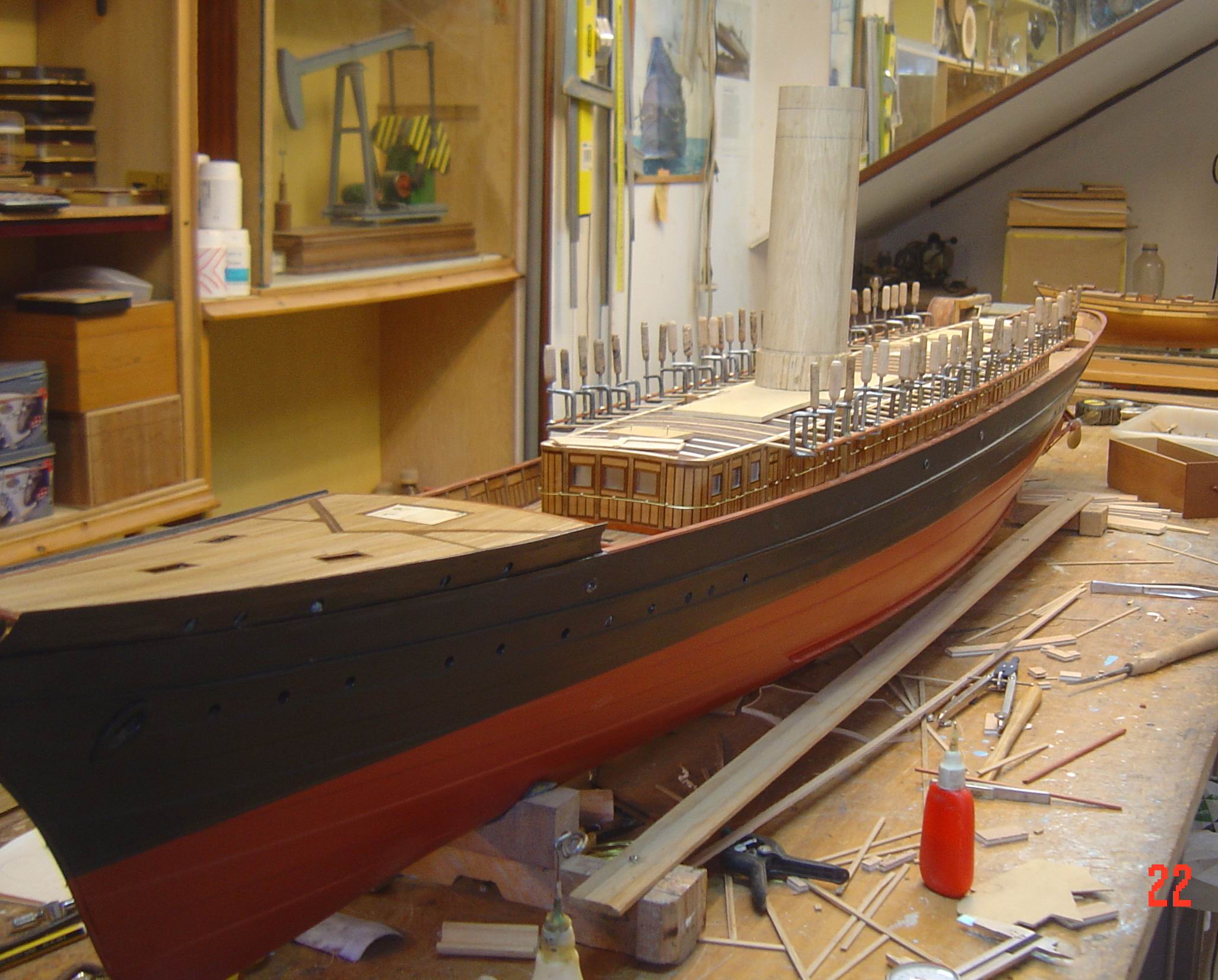

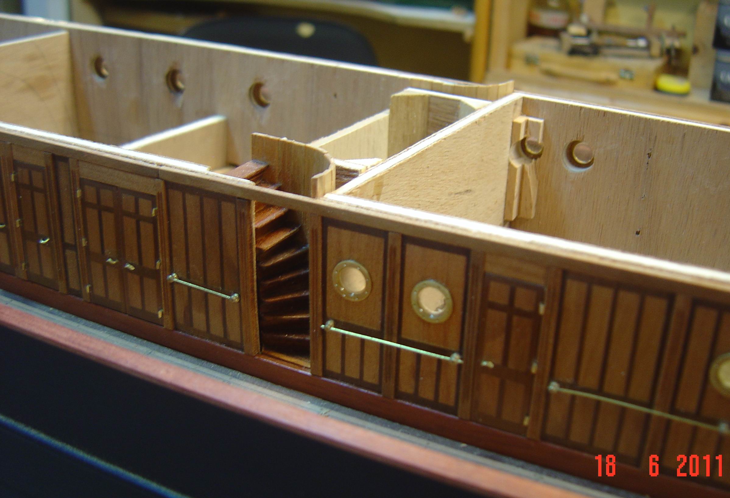

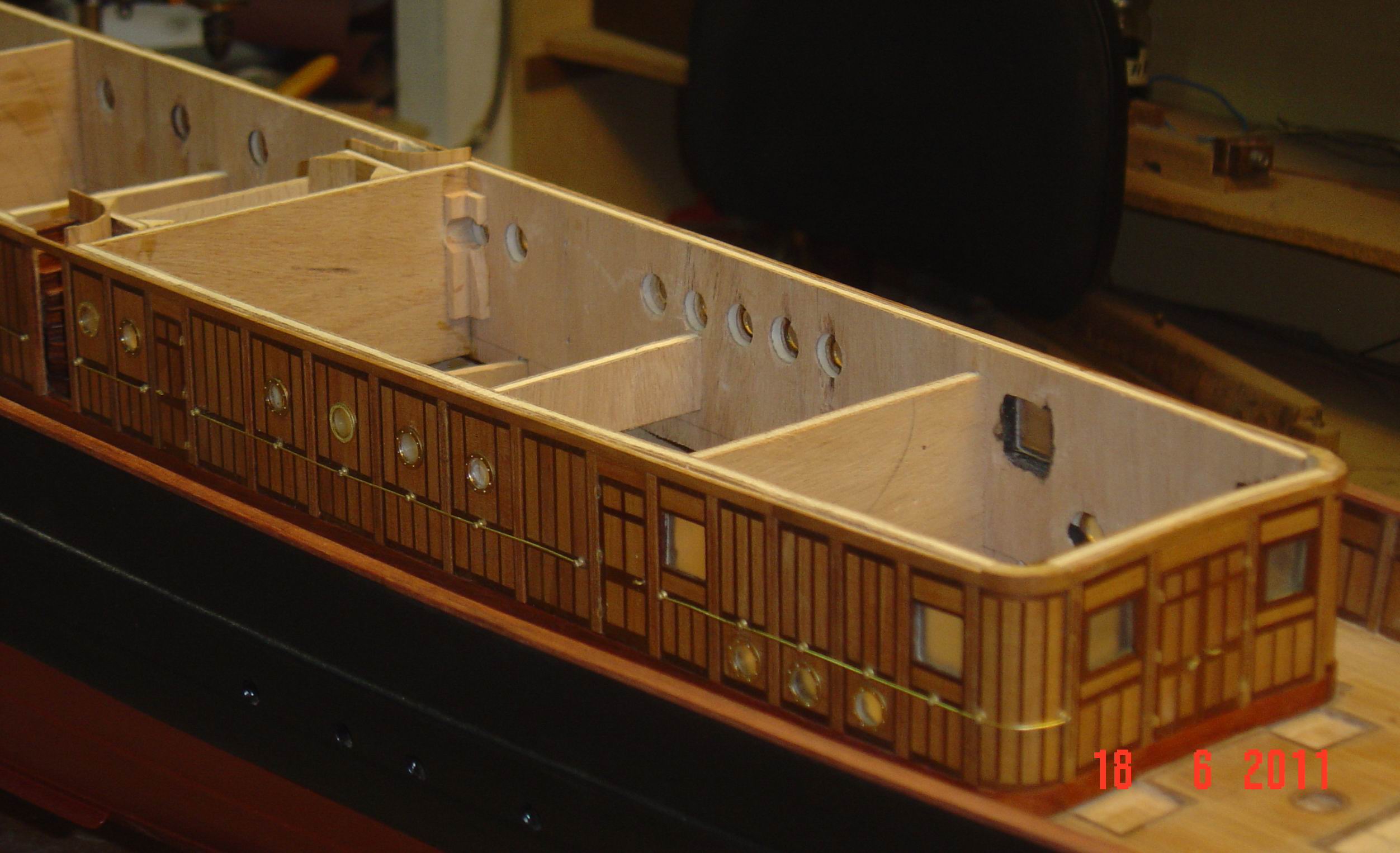

Una vez finalizada la reparación de San Juan Nepomuceno vuelvo al Giralda, en las fotos muestro como hago los soportes para los pasamanos, piezas muy pequeñas y que necesito unas ochenta, con los pasamanos termino la parte baja del habitáculo/guarda calor, las puertas ya están con los herrajes, manillas y bisagras, los portillos y ventanas con cristales, ahora ya me puedo meter con la cubierta de botes
Así quedo el San Juan Nepomuceno

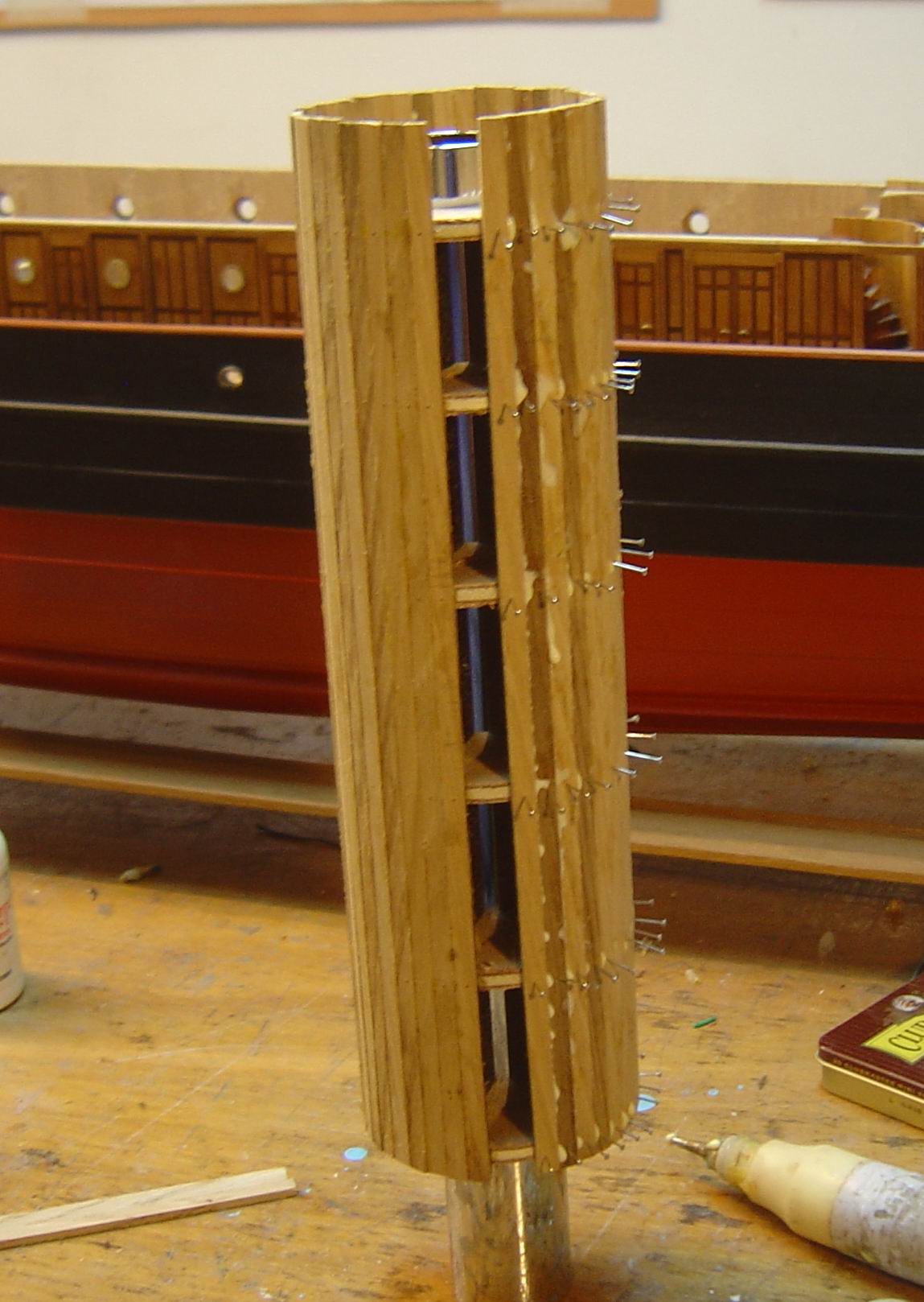

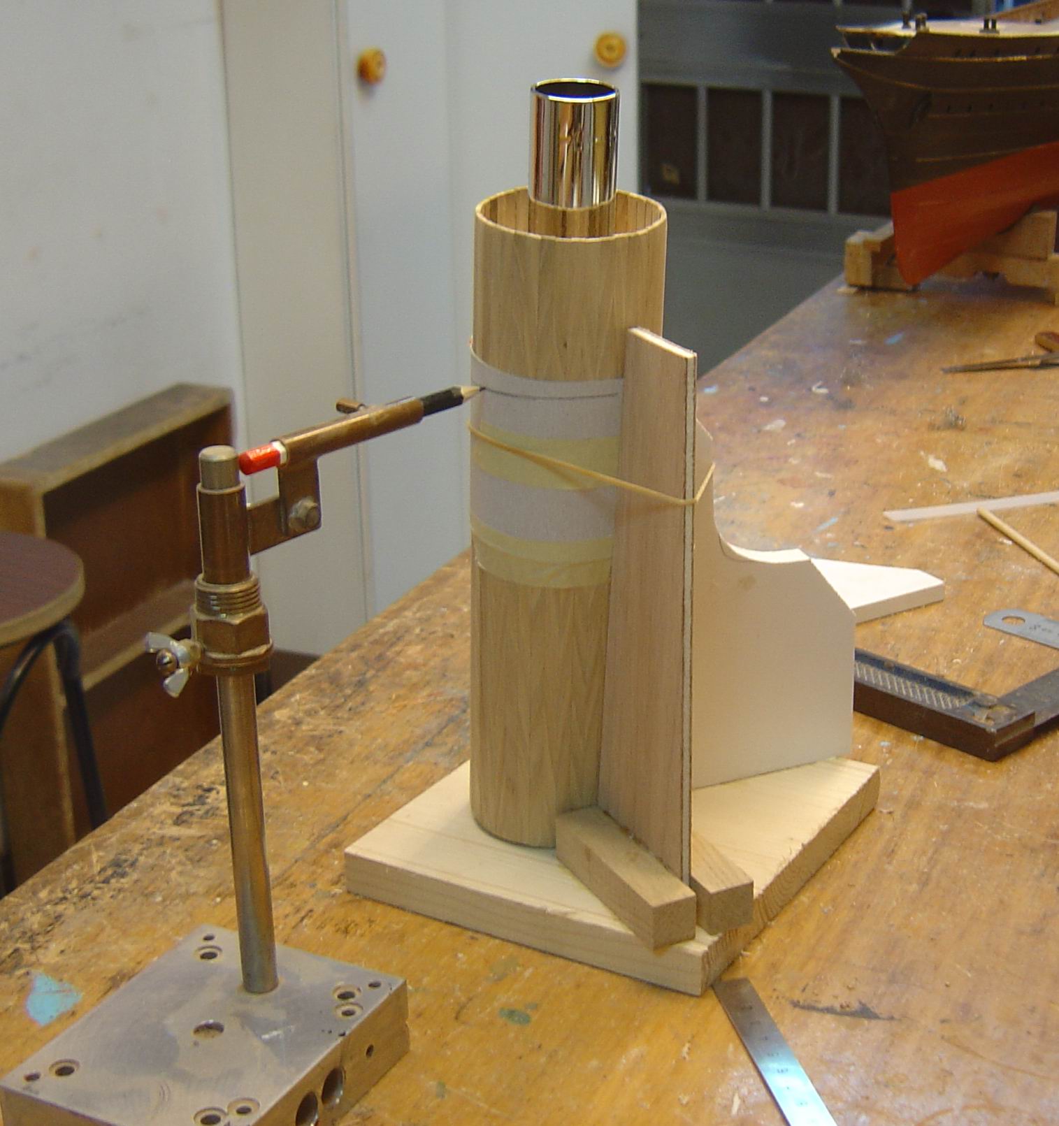

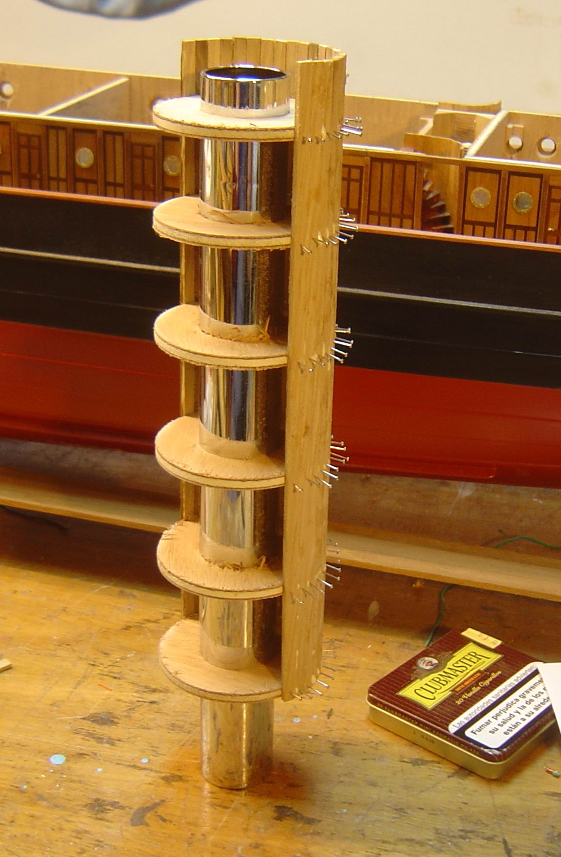

Chimenea, la hago de la misma forma que la del pesquero de vapor
Plantilla con el ángulo de inclinación para marcar los cortes

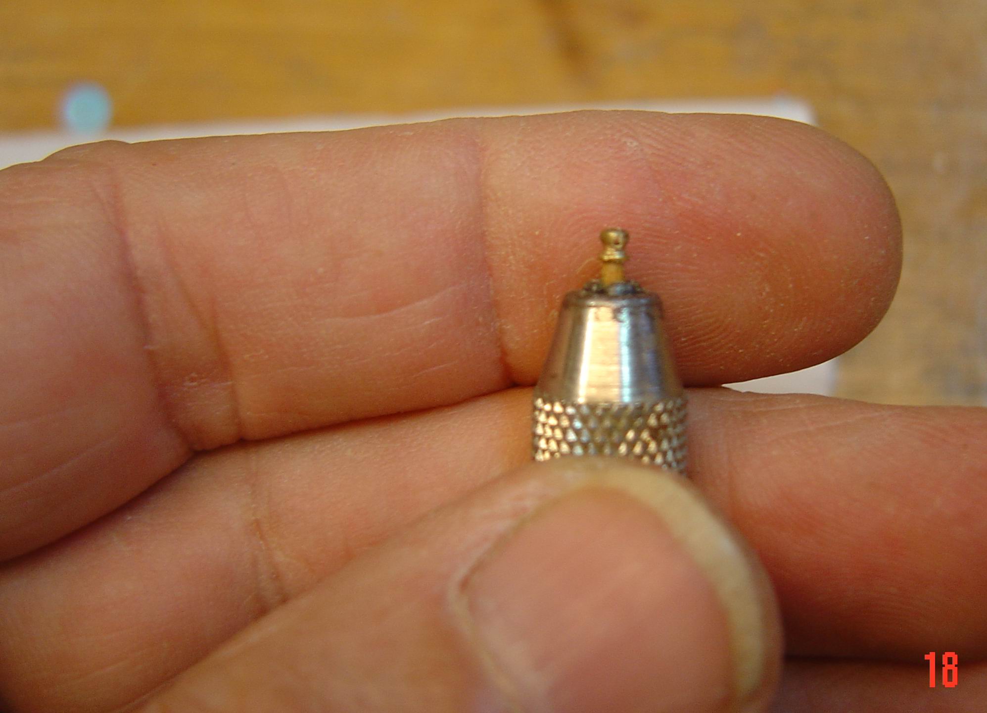

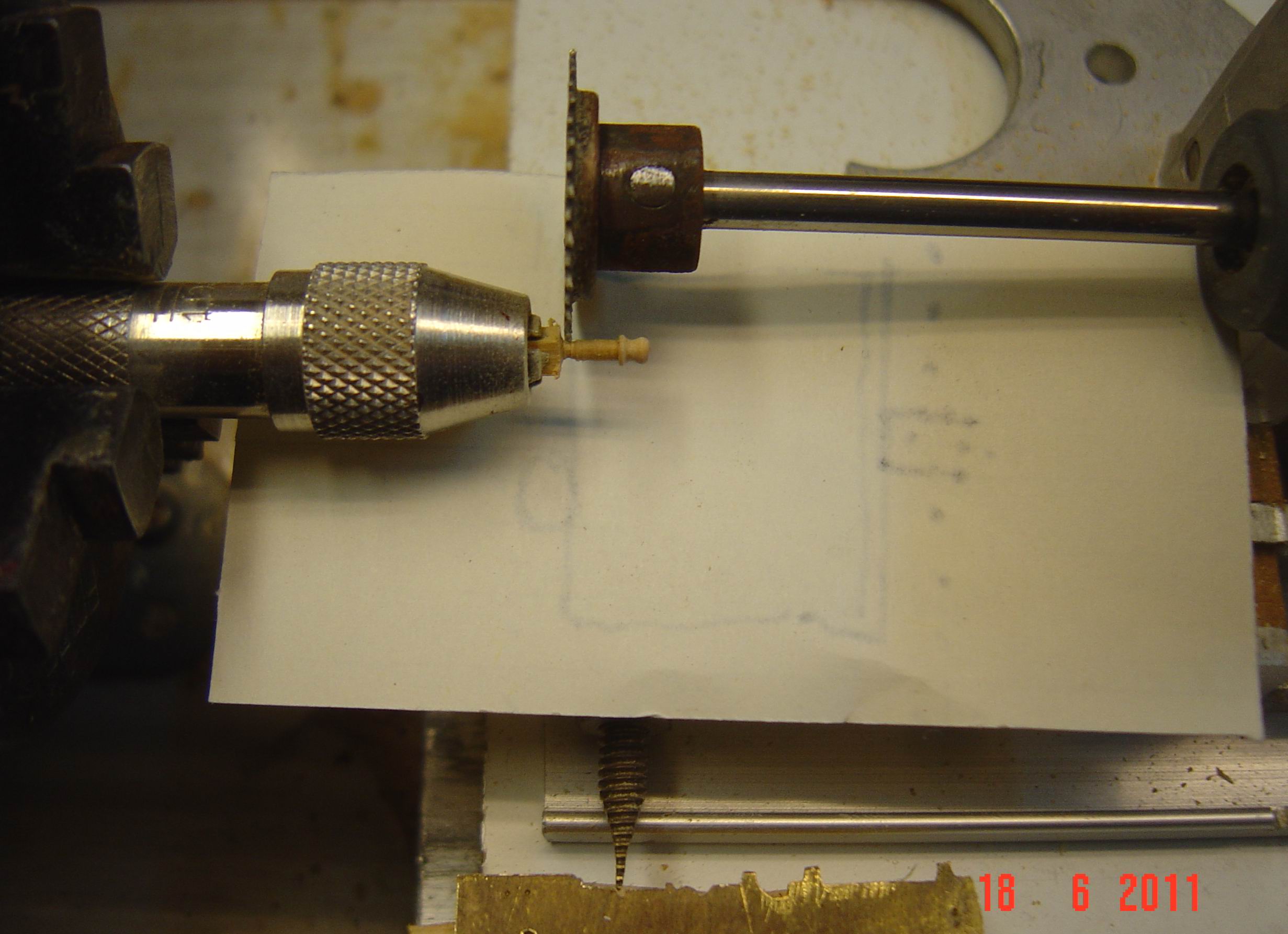

Soportes para los pasamanos, los hago de boj con el torno copiador, tengo  que hacer más de ochenta

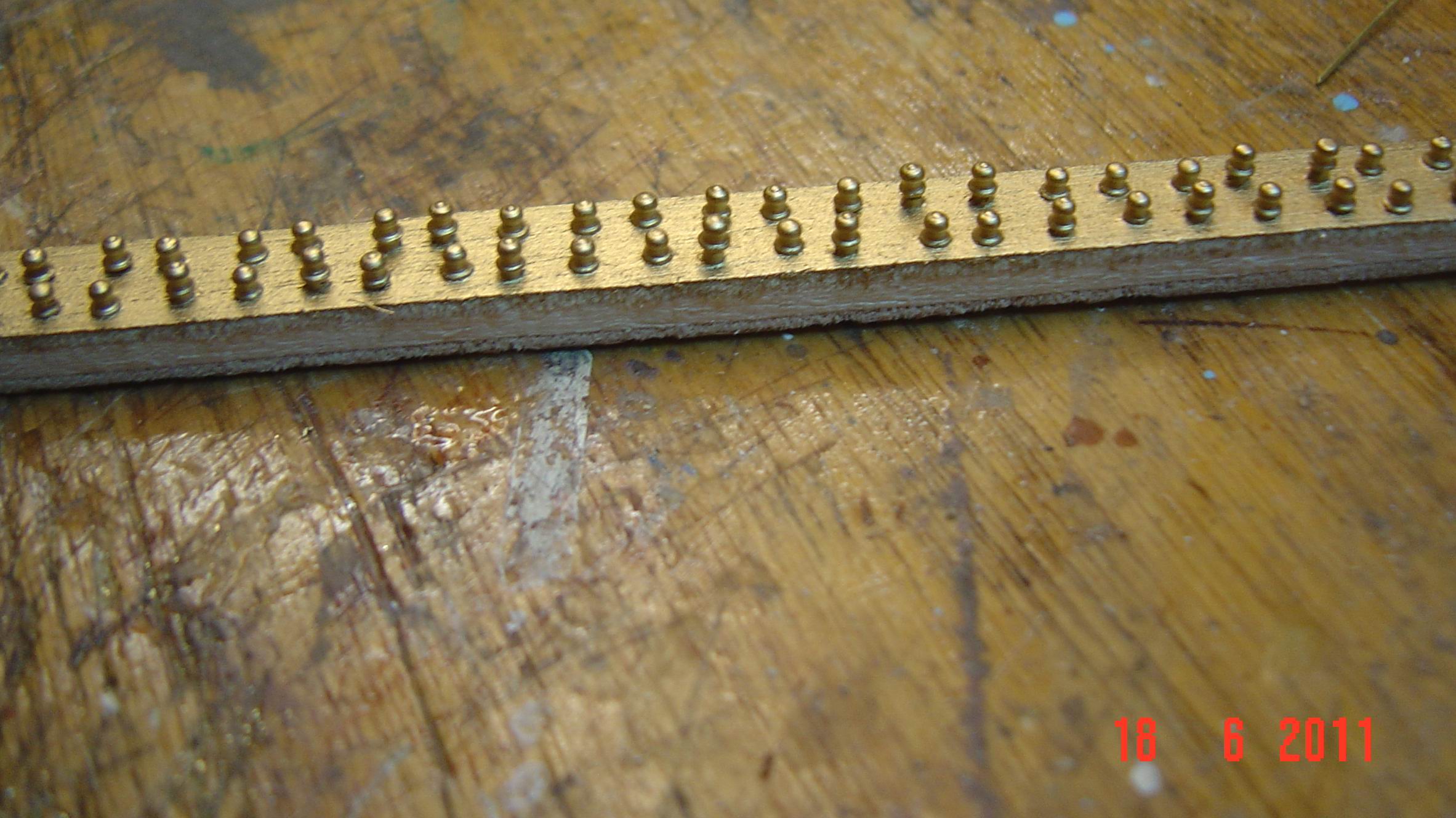

Pinto con purpurina dorada para imitar el latón antes de taladrar para que la pintura no me tape el orificio

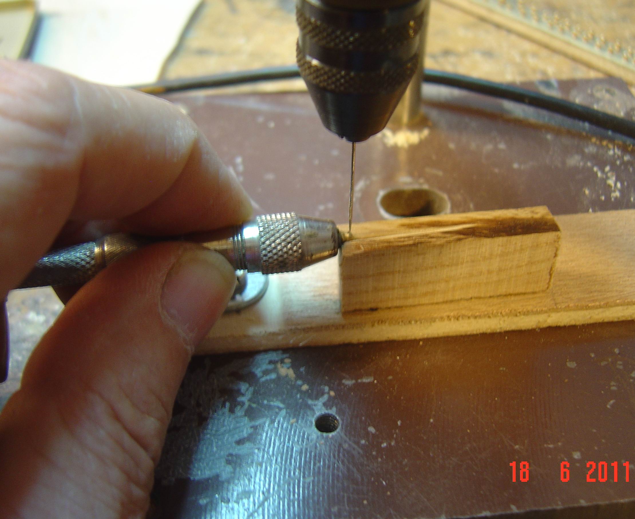

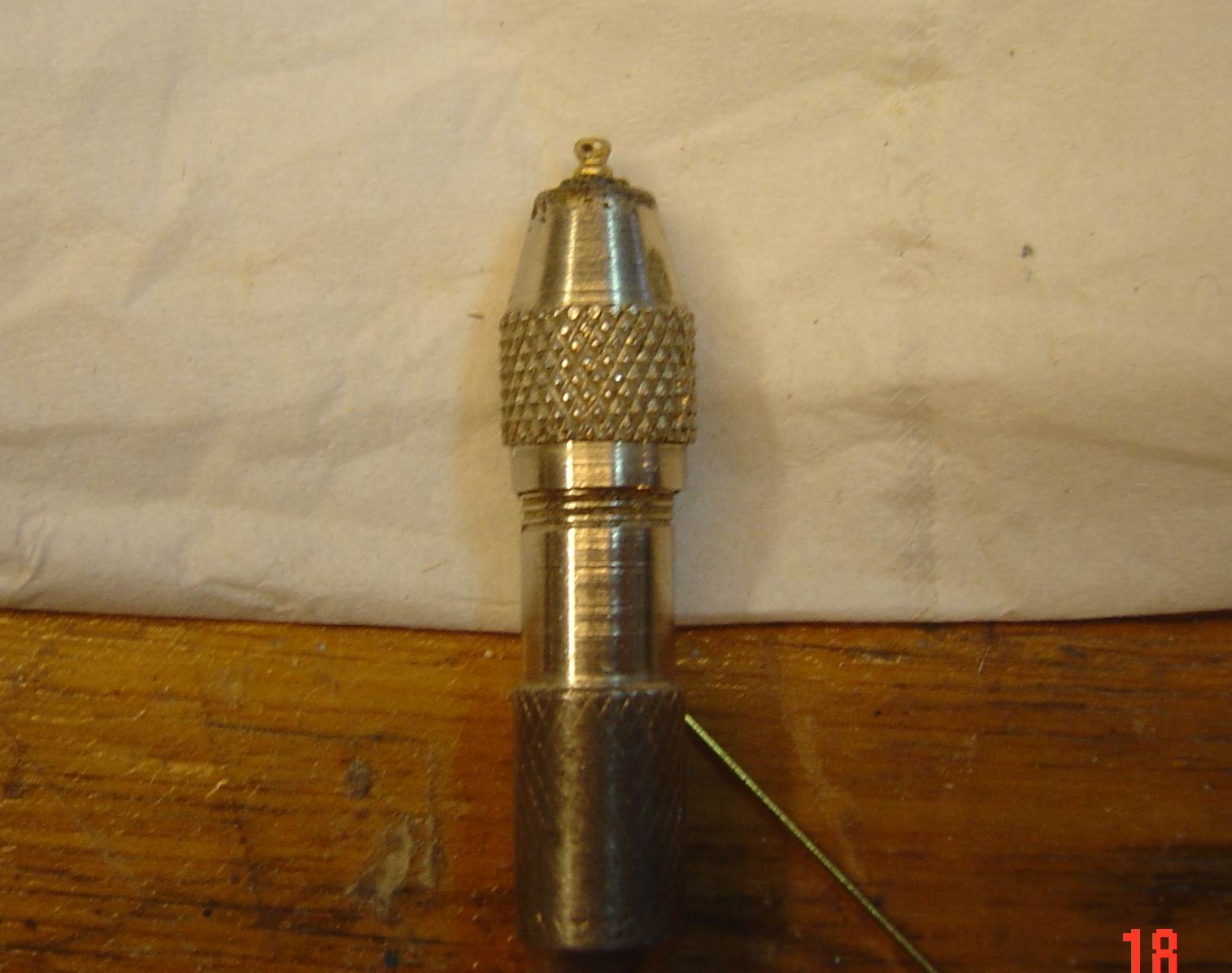

Taladro con barrena de aguja de coser de 0,6mm (afilada como ya he explicado en otros hilos) para pasar el alambre de latón

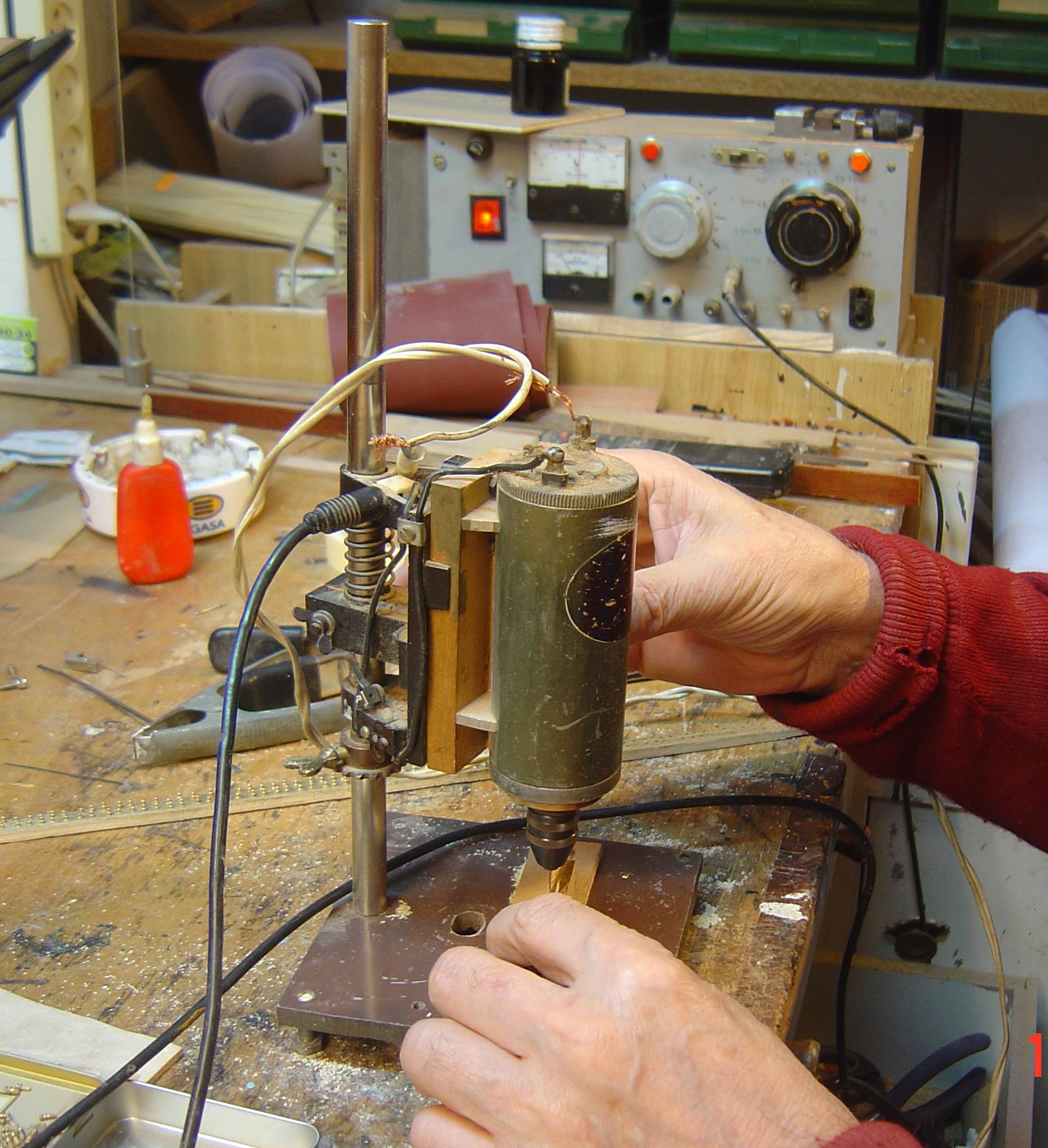

Con el taladro parado pincho con la aguja donde tengo que taladrar y luego arranco el taladro con un interruptor de pie, (tengo las dos manos ocupadas) de esta forma el taladro se hace exactamente donde se pincha
Una pieza terminada
Una pieza terminada
Aquí se aprecia el tamaño
Pasamanos montados
Pasamanos montados

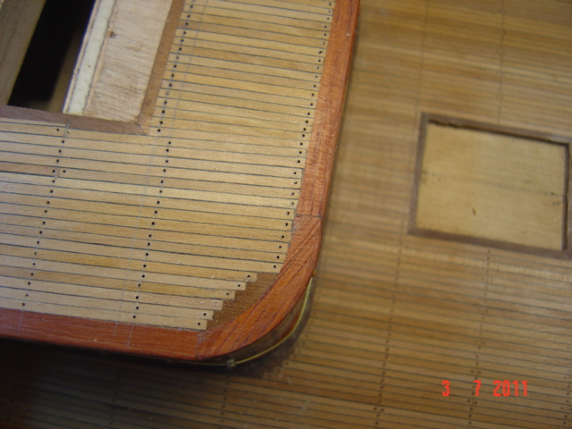

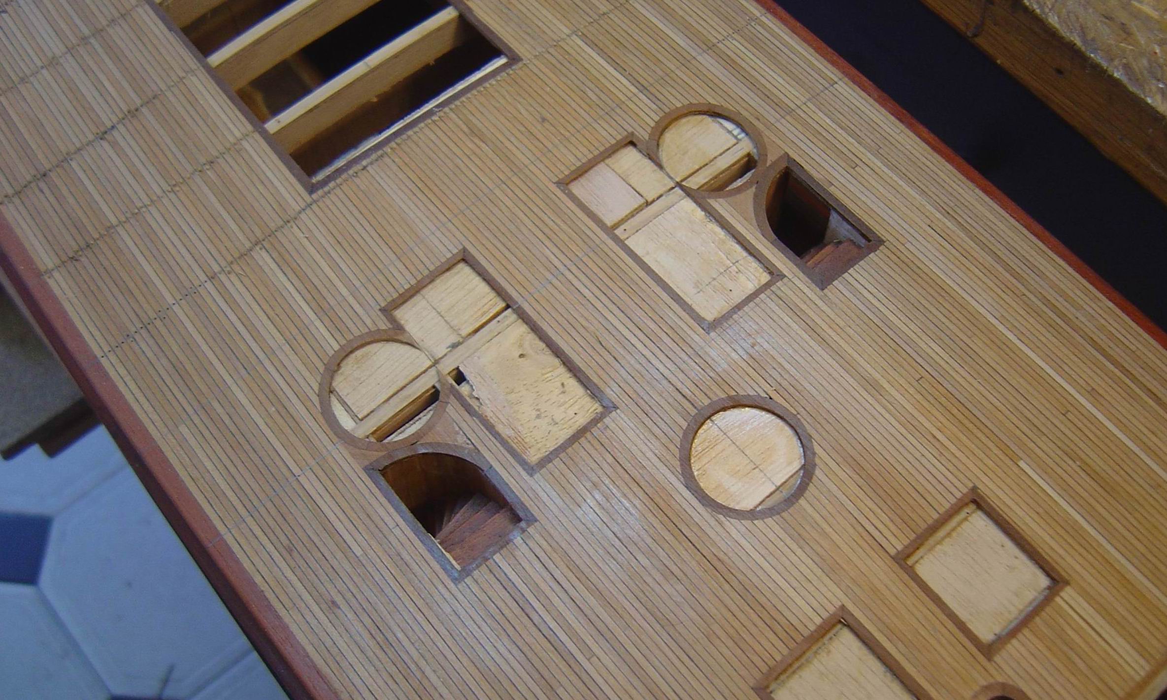

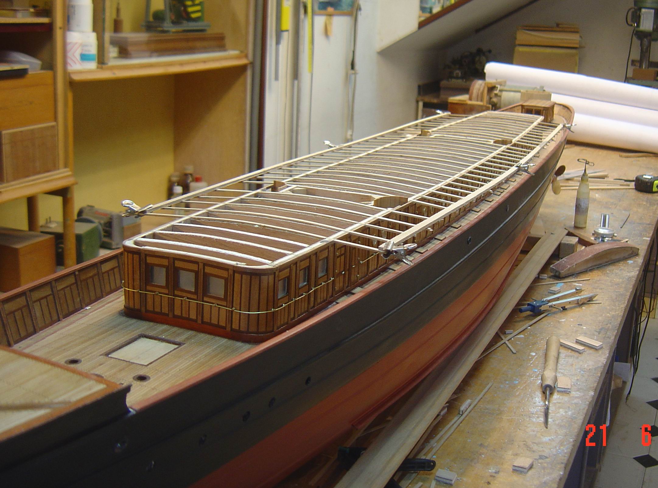

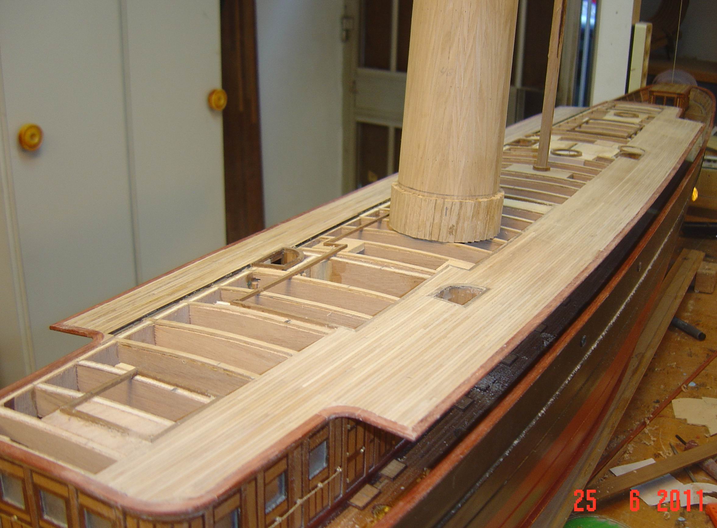

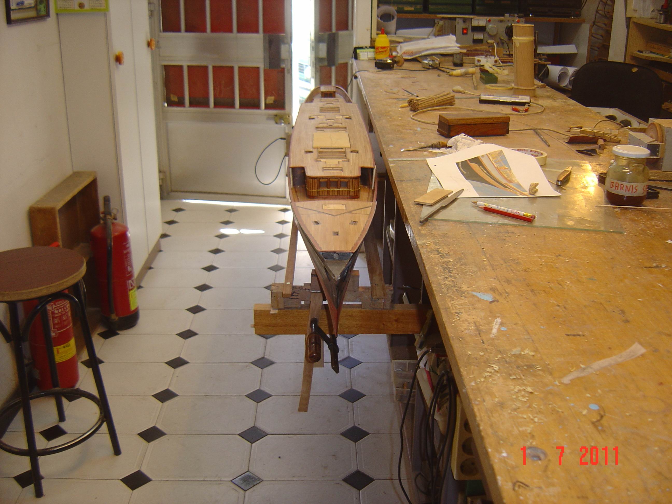

Muestro el trabajo de la semana, estoy con la cubierta de botes, la cubierta da bastante trabajo por lo estrechas que son las tablas, de esta parte creo que no hace falta explicación

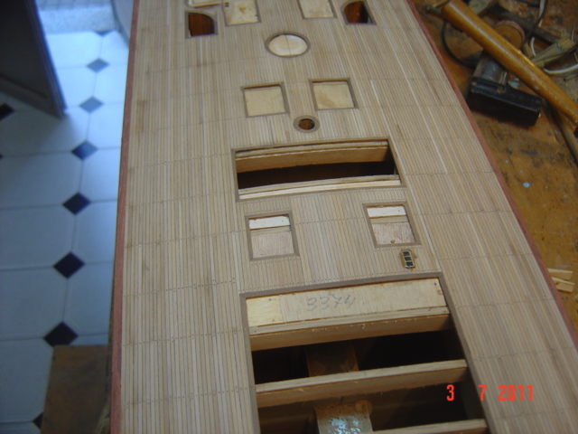

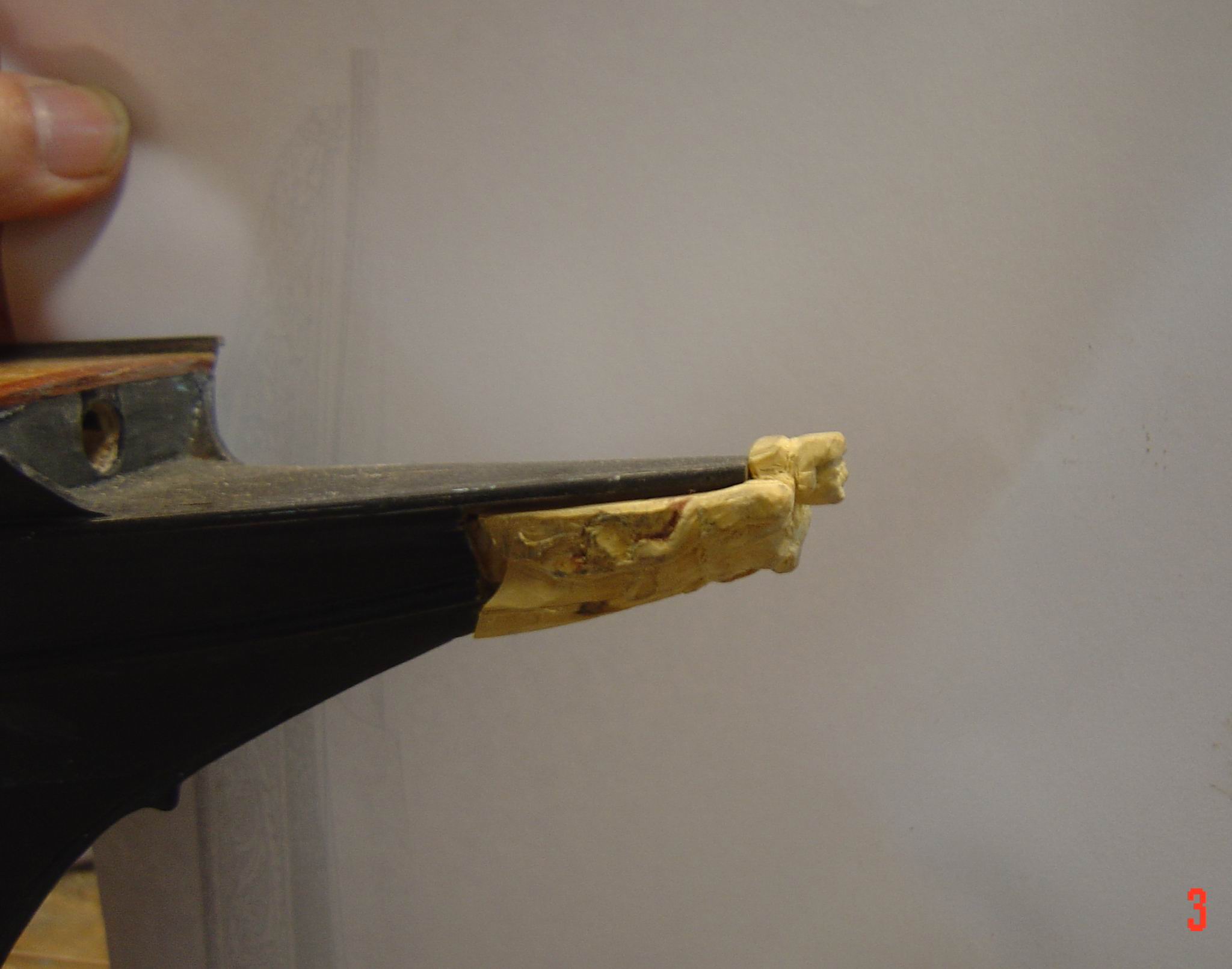

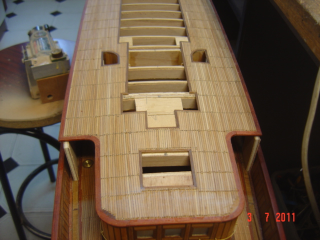

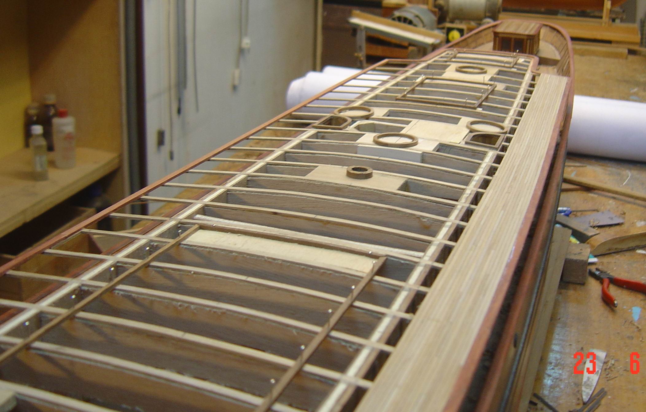

Cubierta de botes terminada con sus 3374 tapines, comienzo con el mascaron de proa, sacando la madera sobrante y dejar al descubierto la figura que esta dentro, creo.
Saludos cordiales
José Rodríguez
Pongo el barco bajo para poder trabajar sentado, fueron 3774 taladros de 0,5mm. y 3774 tapines.
Falta un pulido final y un par de manos de barniz satinado muy diluido.
Esbozando el mascarón de proa, de momento esta muy basto, madera de boj
