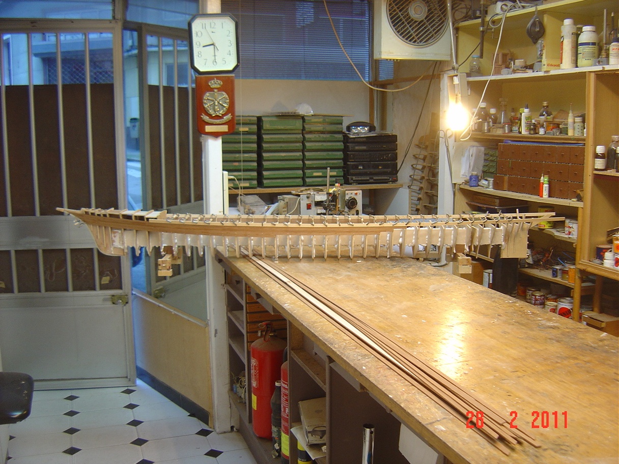

Pues bien comienzo el paso a paso, tiempo estimado año y medio
La escala 1/48, eslora dos metros sin el bauprés

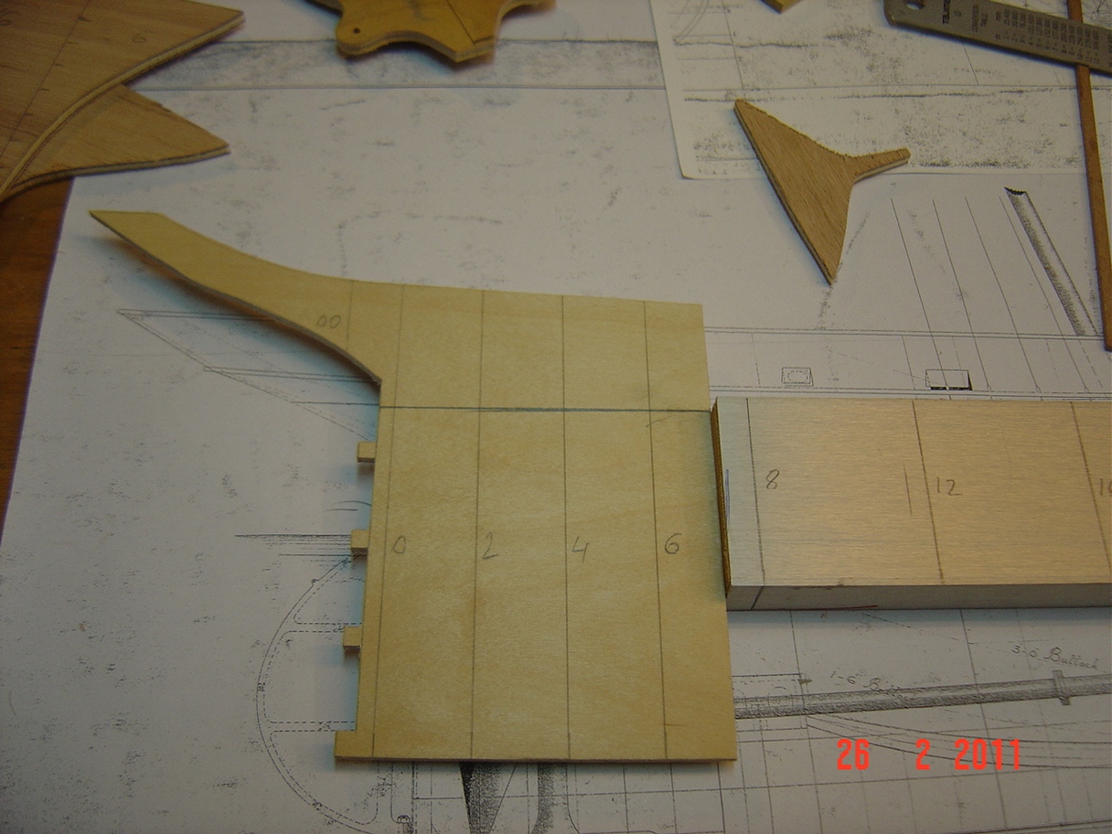

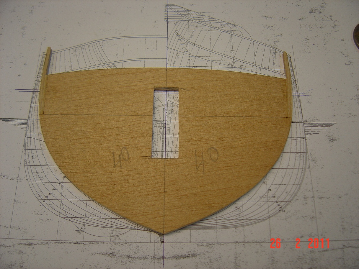

Una de las cuadernas de contrachapado de 5mm con los barraganetes de madera dura (fresno) y la abertura central para la barra de aluminio
Son 42 cuadernas
Son 42 cuadernas

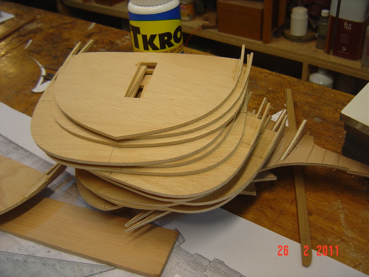

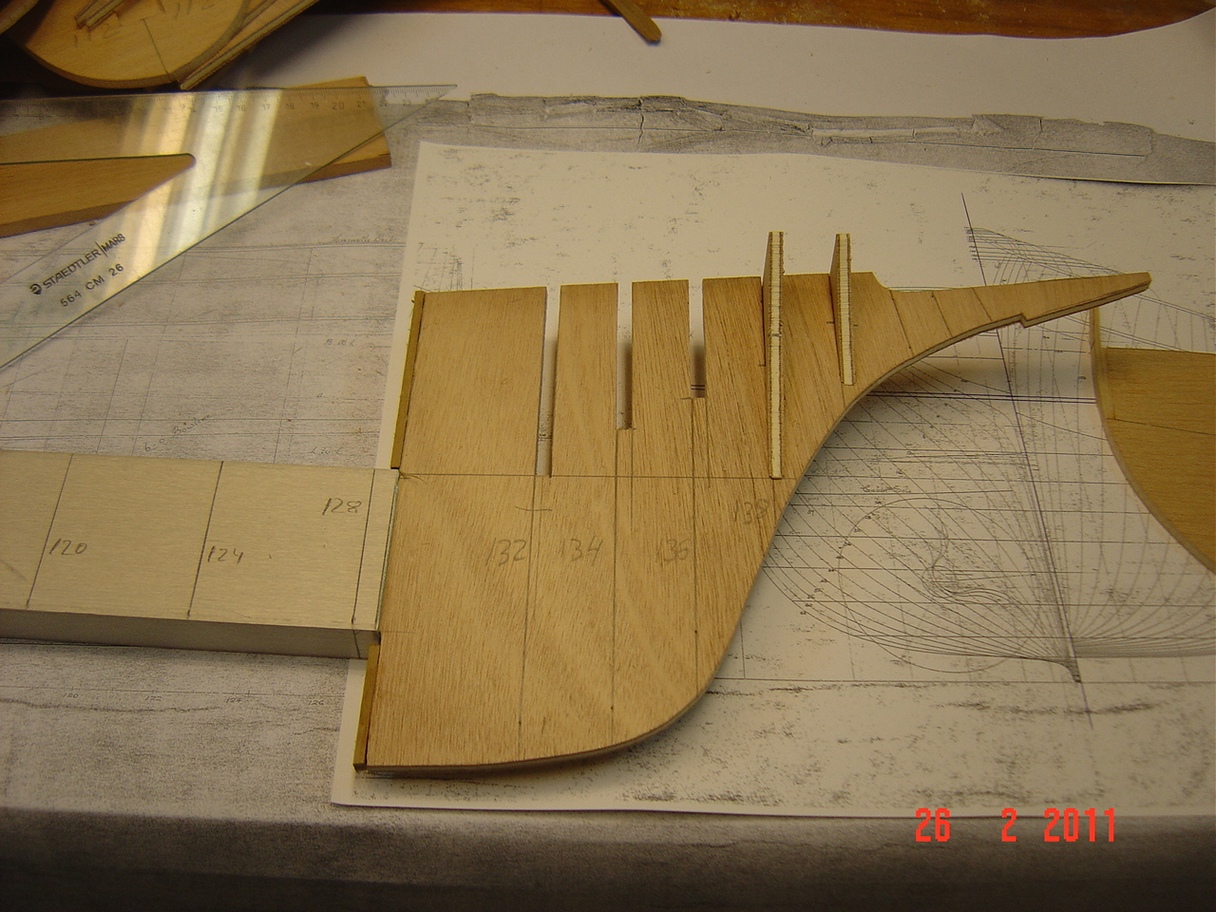

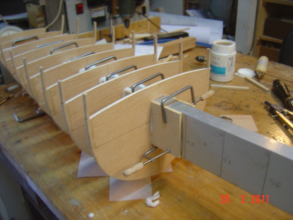

En la proa y la popa para hacer los finos paso de la barra de aluminio a contrachapado de 5mm en la proa y   3mm en la popa

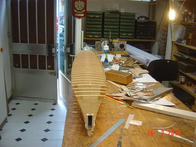

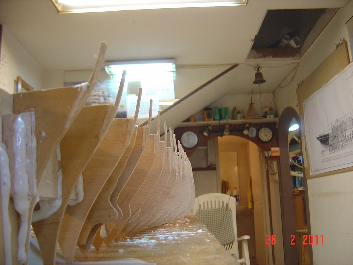

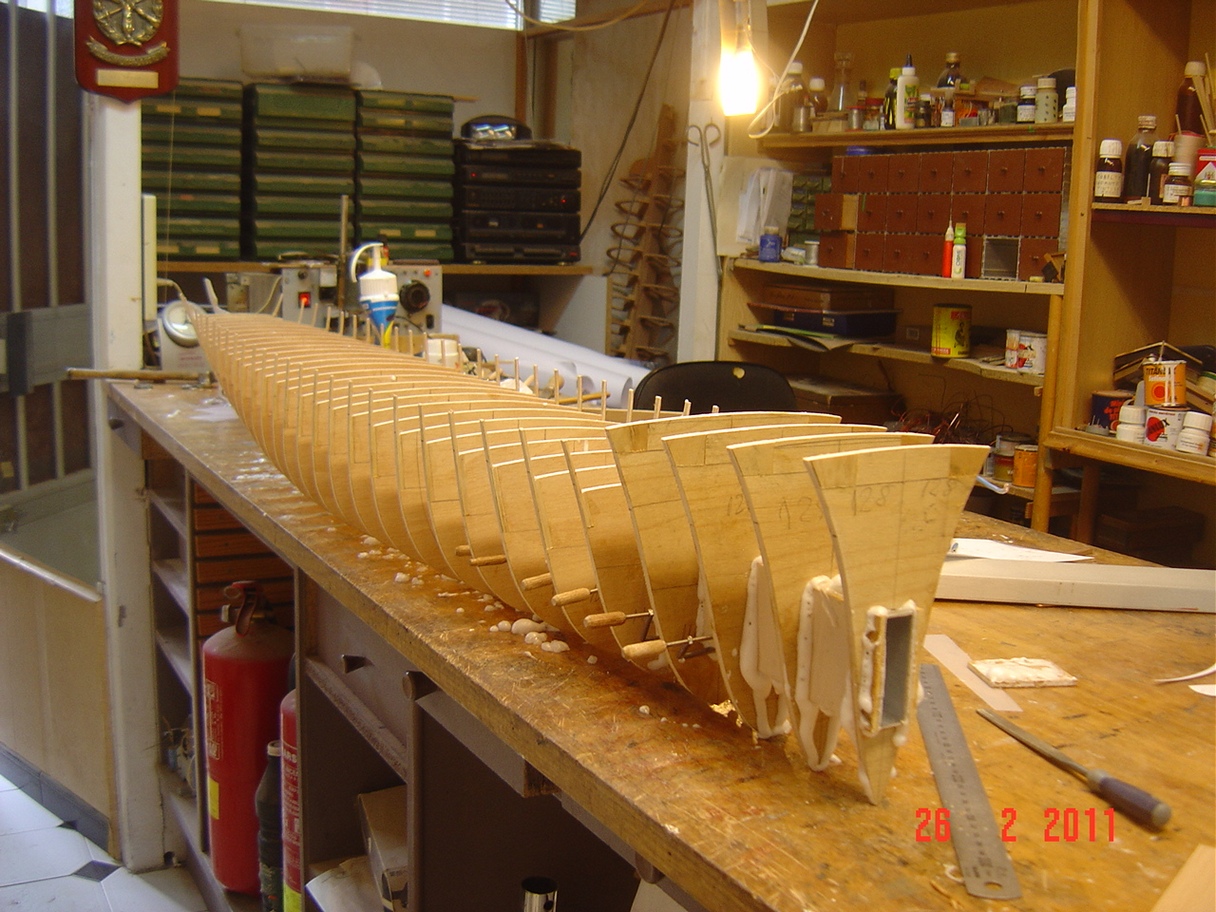

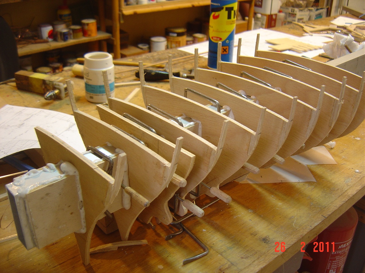

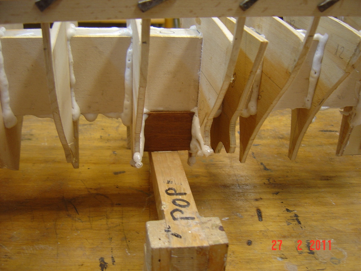

Pego la madera contra el aluminio con pegamento de poliuretano, metiendo unos separadores pora mantener las separaciones y la alineación
Este pegamento es muy bueno pero hace espuma en los reboses

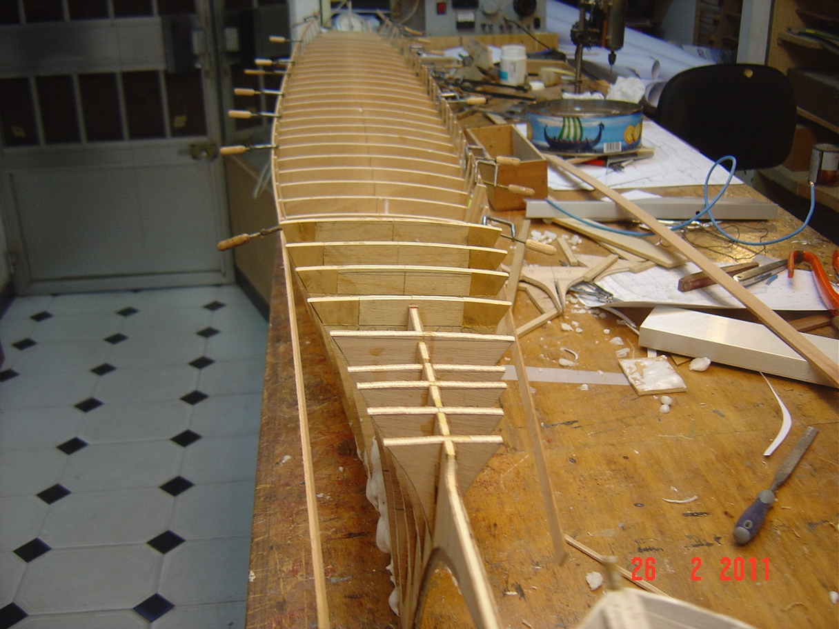

Casi todas las cuadernas montadas

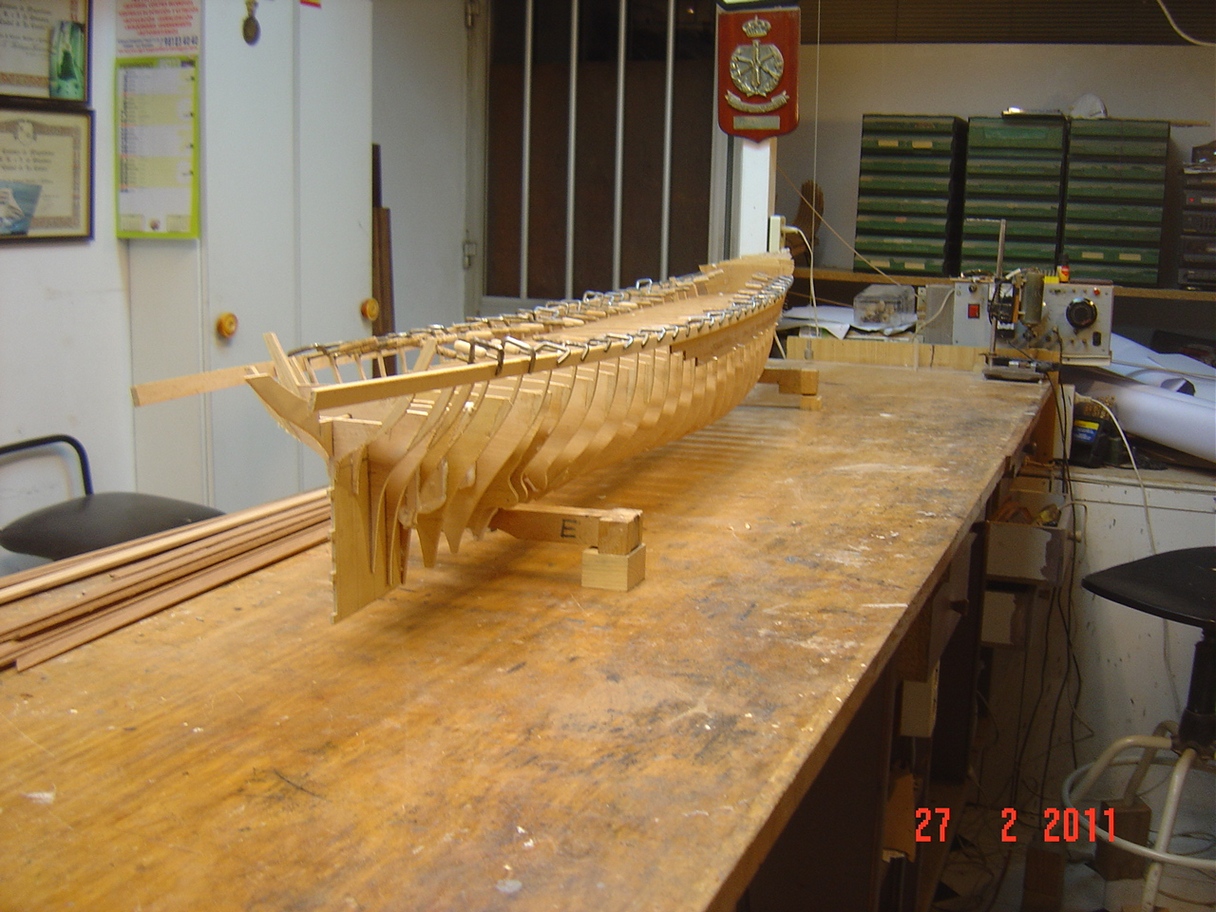

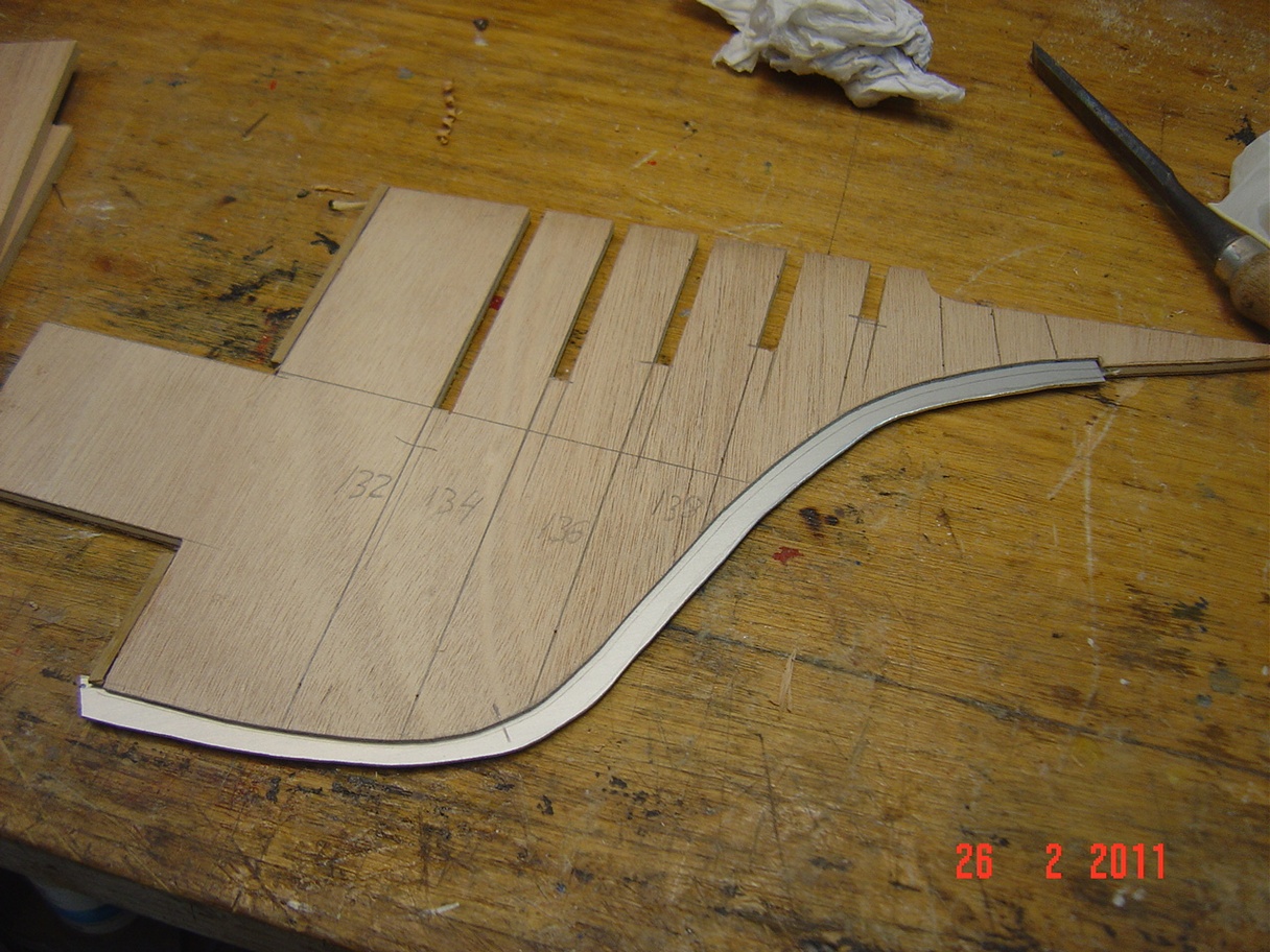

La roda como es tan fina la hago de chapa de aluminio de 1mm, haciendo una ranura en el contrachapado para introducir la roda y pegándola con pegamento epoxi
Además de la espuma se pueden ver las protuberancias para los ejes de las hélices, lleva dos

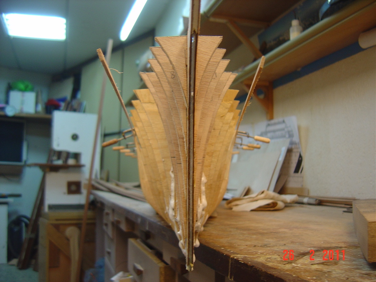

Aquí se aprecia lo afinada que va a ser la proa.

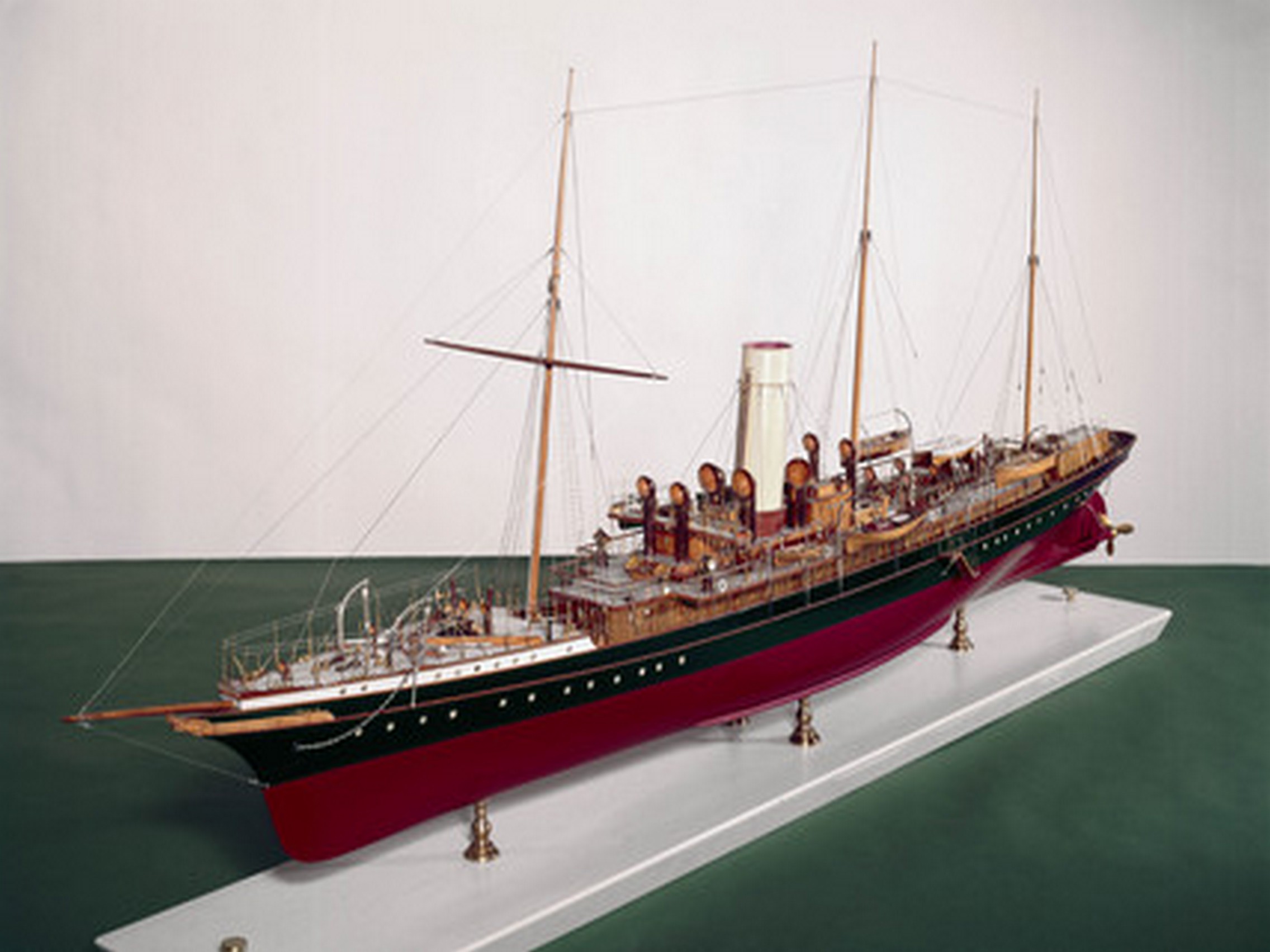

Conozco la foto, me daré una vuelta por Sevilla para sacarle una serie de fotos para complementar el plano, el modelo parece de astillero, de los que entregaban con el barco al armador, tengo otra foto de otro modelo, este debe ser del primer propietario del Giralda.
Saludos cordiales
Jose Rodriguez
Modelo del primer propietario H. L. B. McCALMONT

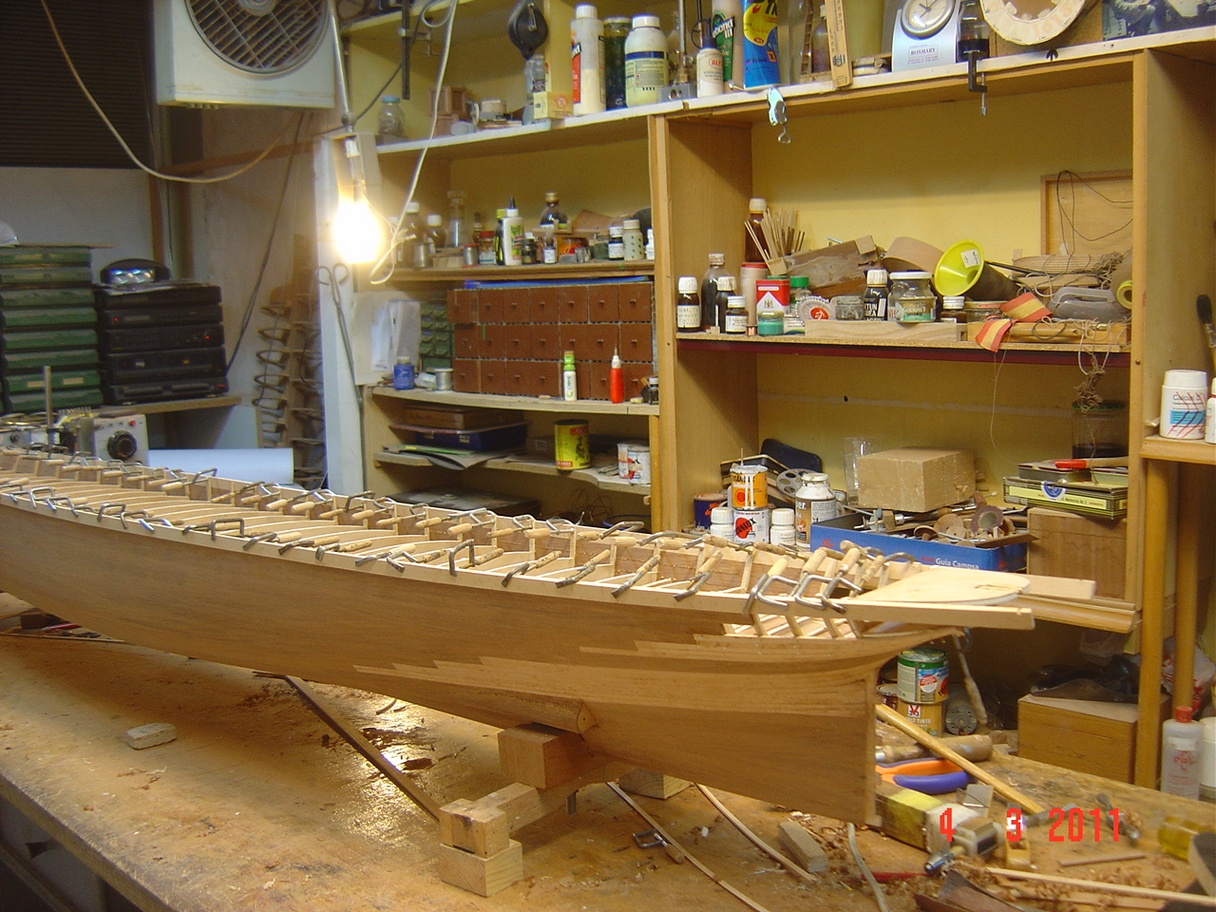

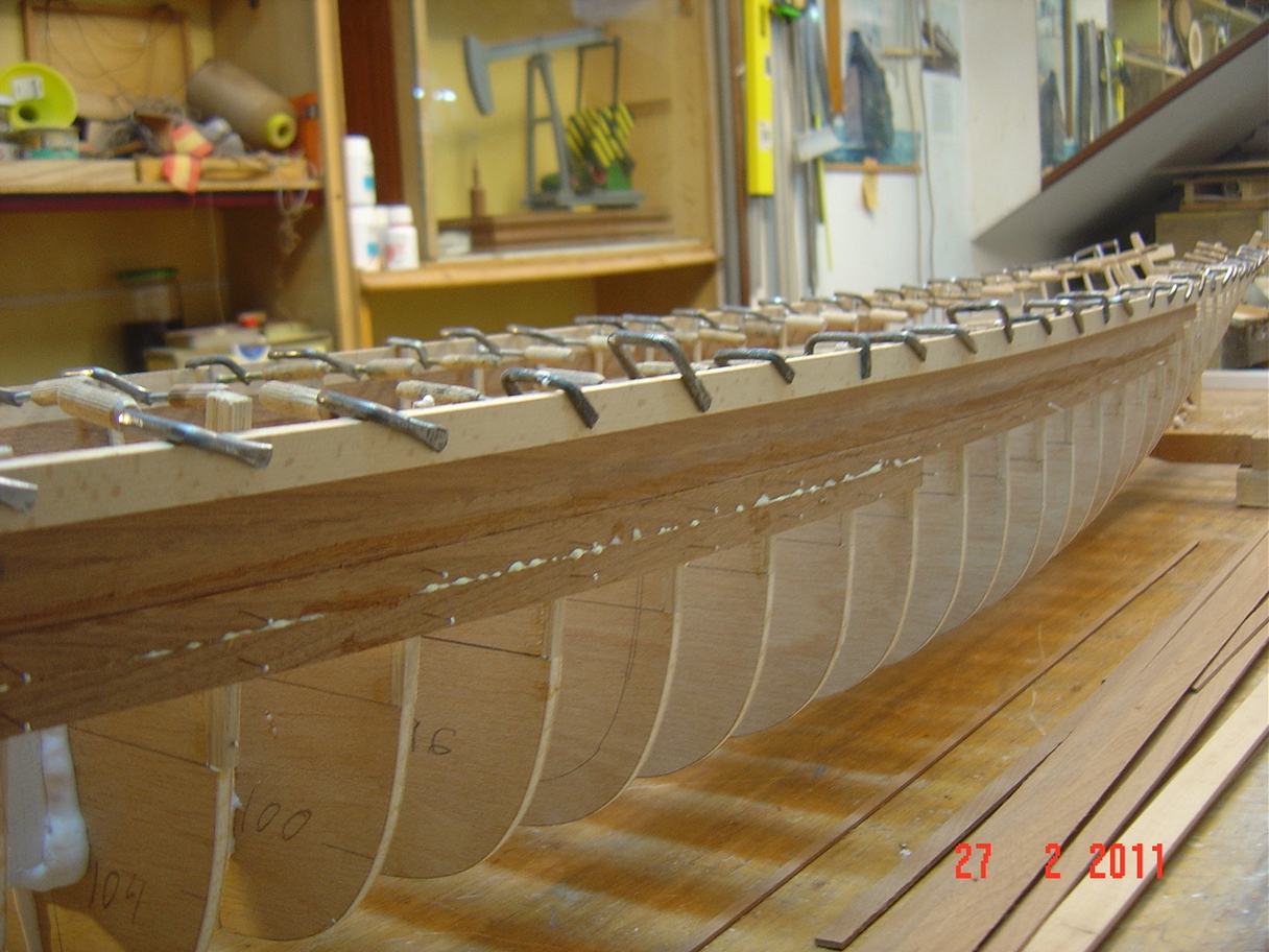

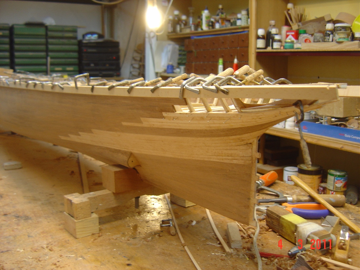

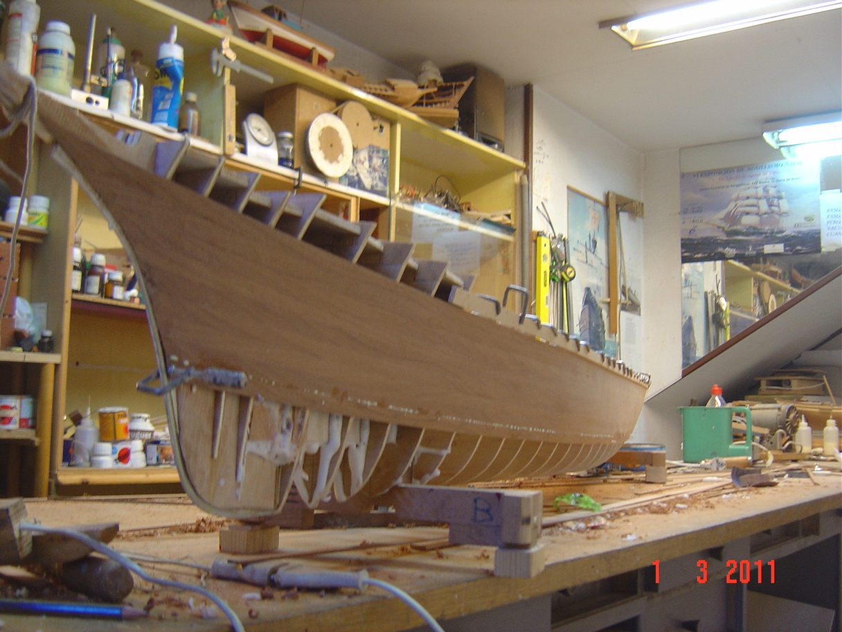

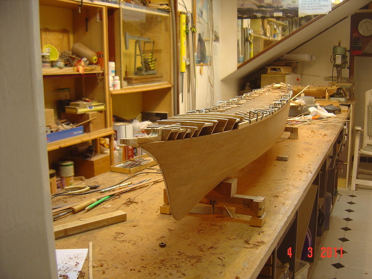

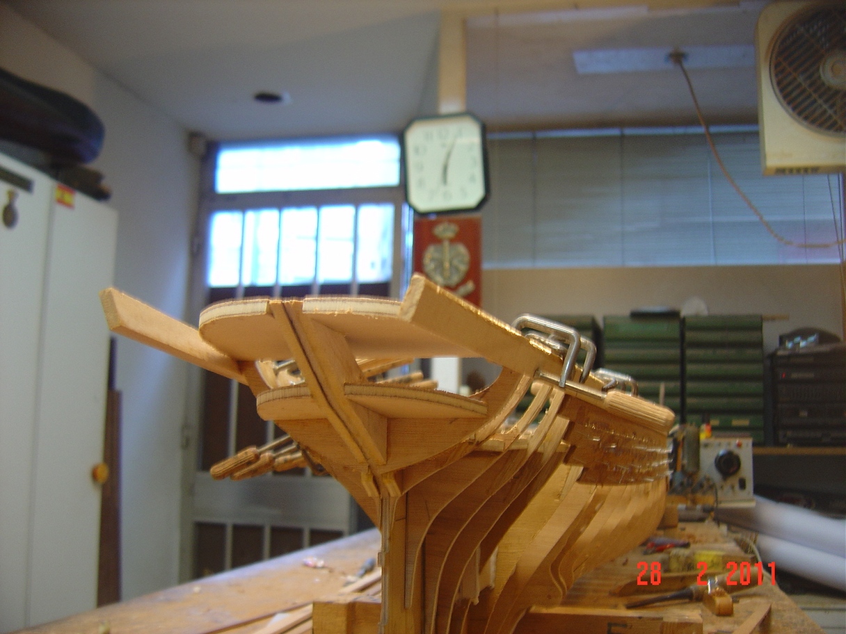

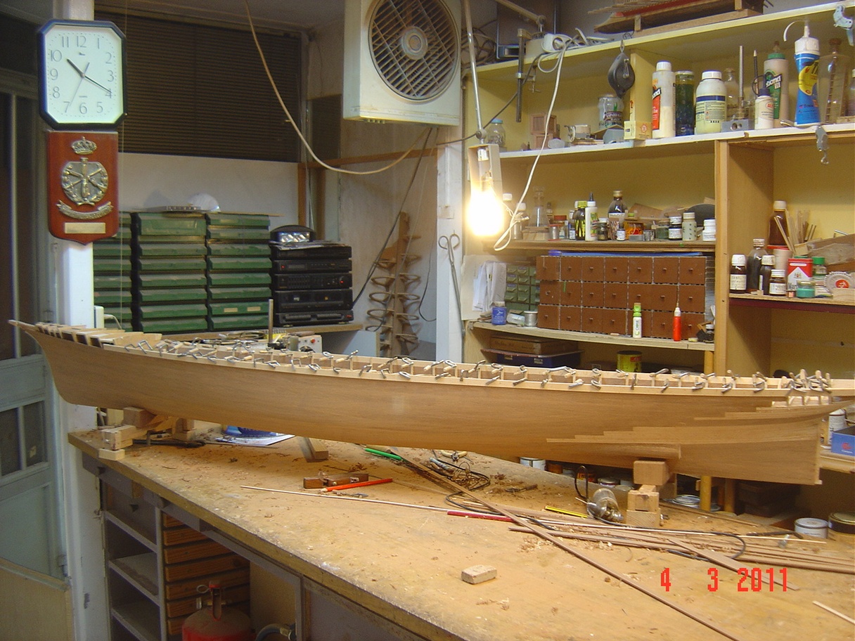

Forrado del casco, use madera de xapely y de haya, esta ultima para las partes que necesitaban ser curvadas con vapor, el xapely no dobla bien

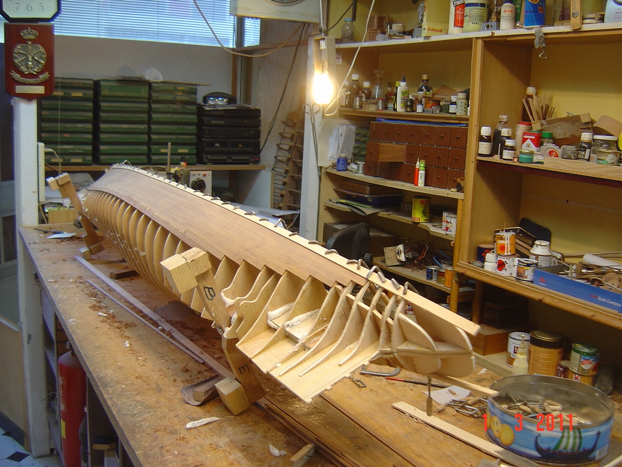

En este taco oscuro fuertemente sujeto va incrustada una tuerca de latón para posteriormente sujetar el modelo a la peana

Supongo que ya lo habrás dicho, pero esos pegotes de cola tan exuberantes no es cola blanca, no titebond.
¿Usas algún adhesivo expansivo?
¿Que usas en la estructura?
jose rodriguez
Mensajes: 593
Ubicación: la coruña
Re: En grada el yate Giralda de el Rey Alfonso XIII Escala
Mensaje por jose rodriguez »
zapalobaco escribió:Supongo que ya lo habrás dicho, pero esos pegotes de cola tan exuberantes no es cola blanca, no titebond.
Las cuadernas van montadas sobre una barra de aluminio y para pegar la madera contra esta barra use pegamento de poliuretano, este pegamento es muy bueno, pega todo con todo, pero tiene dos pegas, primero que lo que rebosa hace una espuma fea, segundo mancha mucho las manos, es necesario usar guantes, también es necesario tener las piezas a pegar apretadas, pues la espuma tiende a separarlas.
