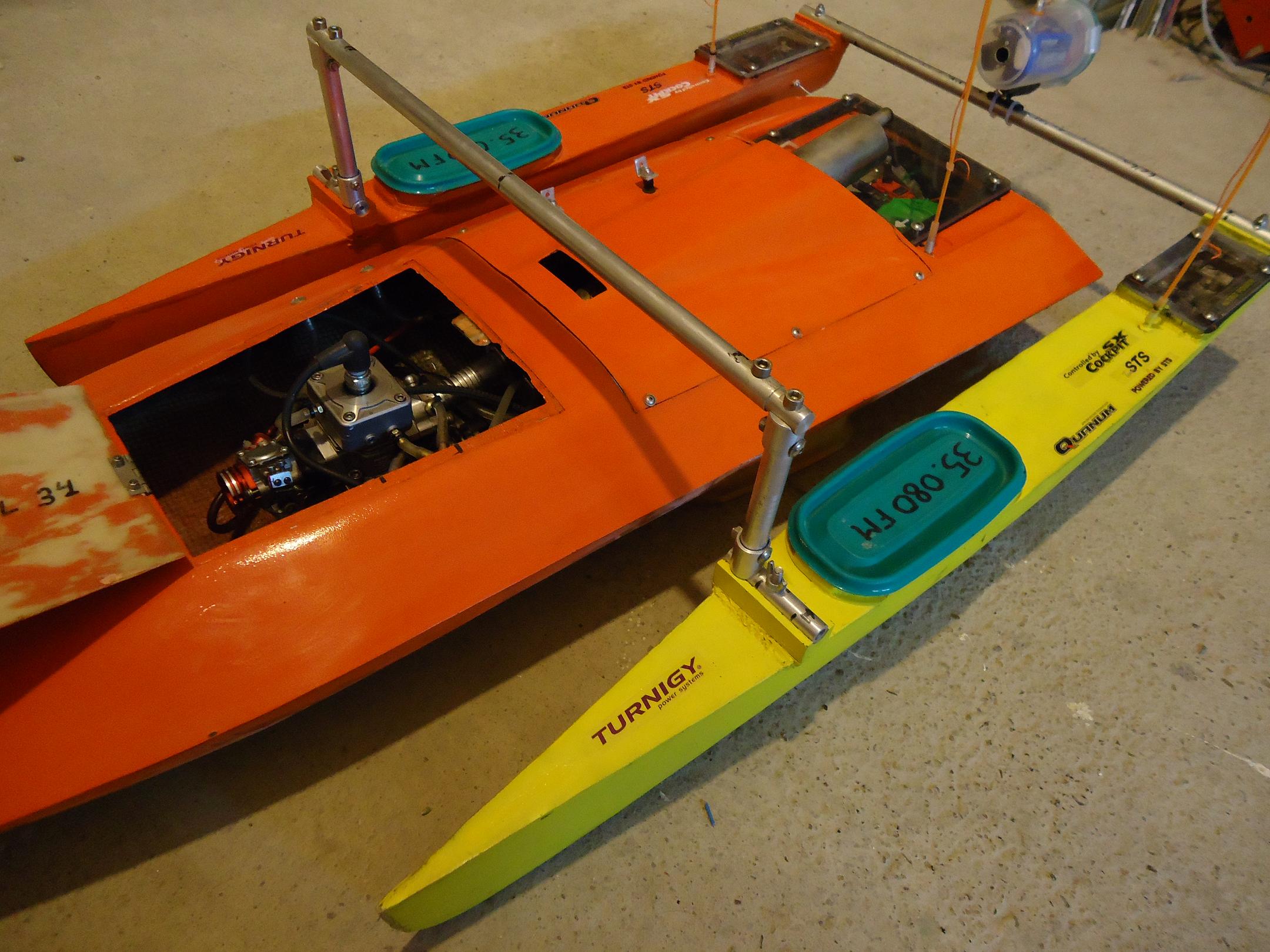

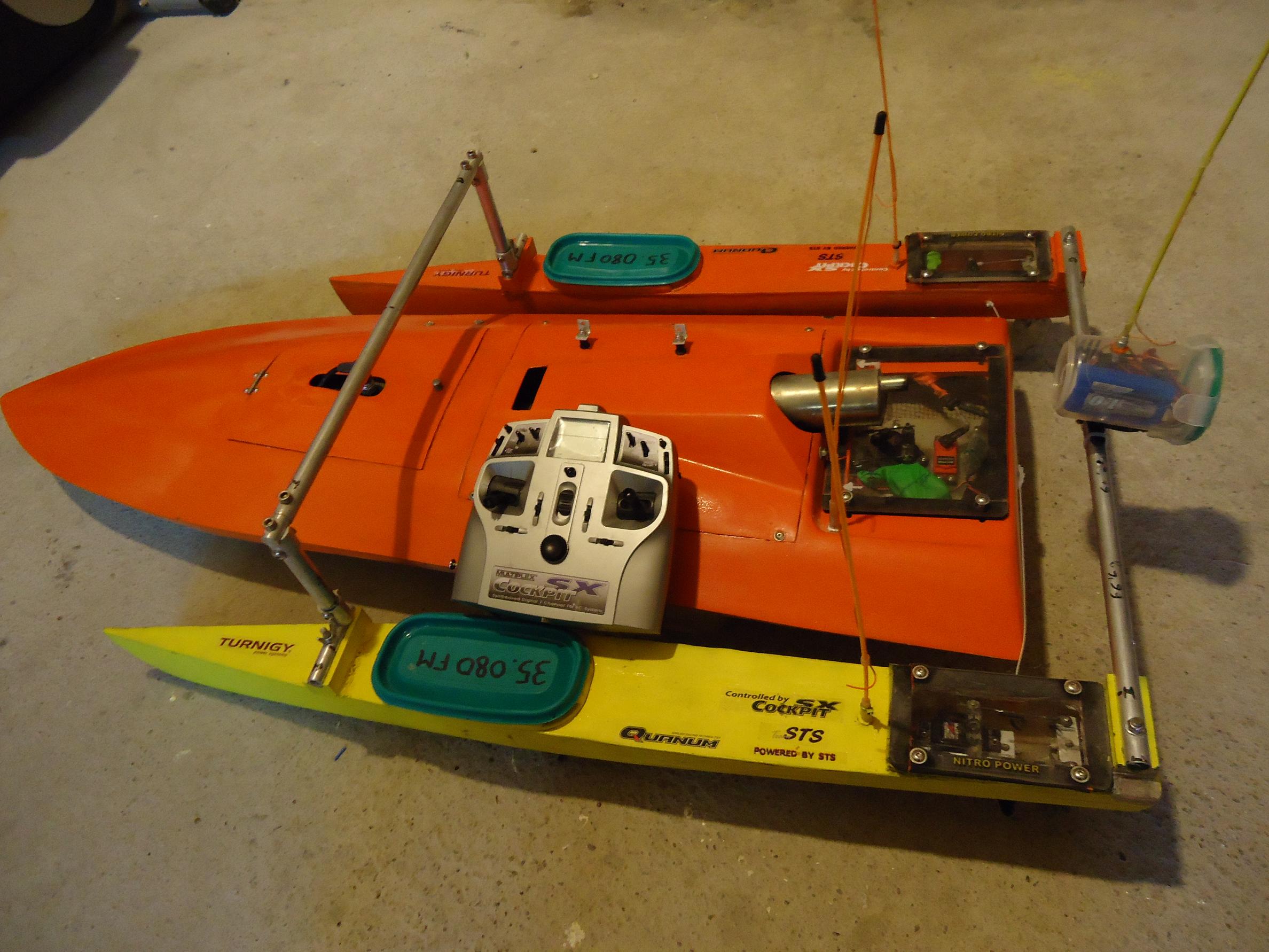

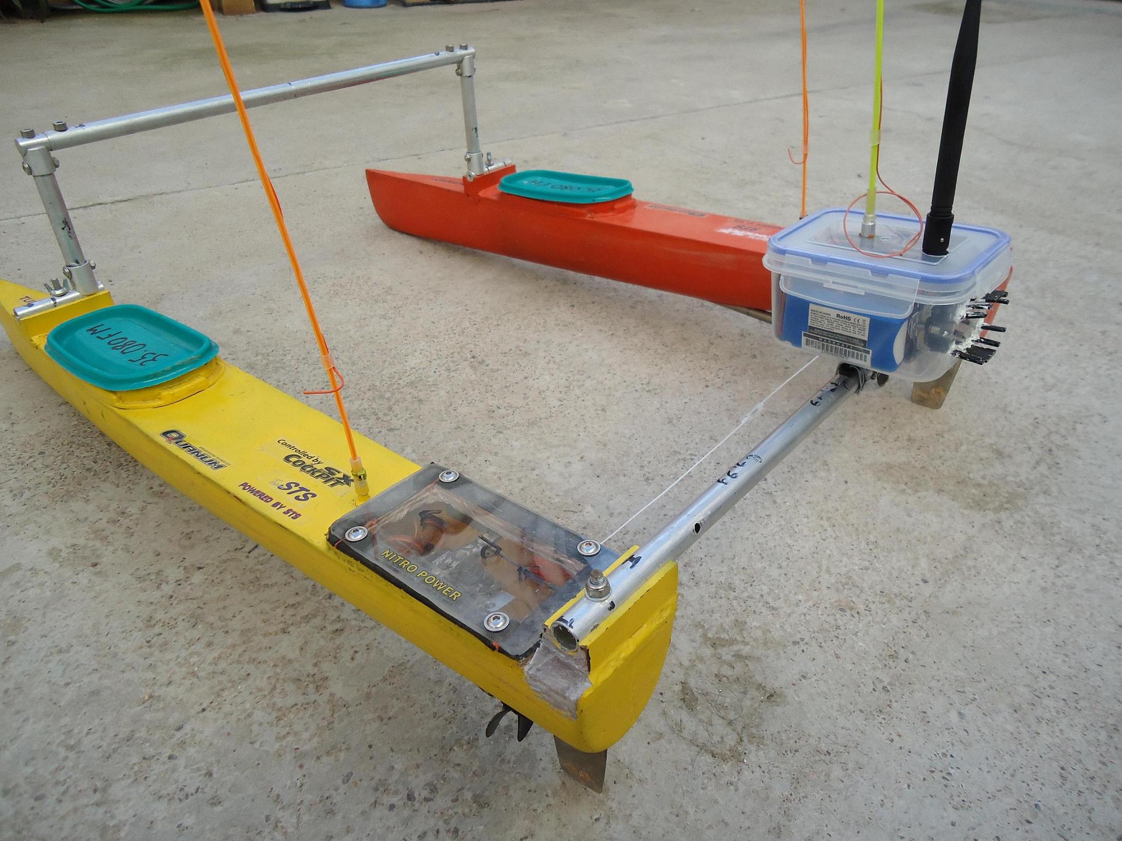

unas fotos decentes para ilustrar
- posición del remolcador dispuesto a arrastrar la carga

ok, cuando lo monte y pruebe te comento el alcance que tiene, aunque supongo que alcanzará 2km o mas al ser para aviones rc. Mas que por eso estoy preocupado porque no se si en dias de mucho sol se verá bien al reflejar tanta luz el agua y estar la camara tan cerca de esta.

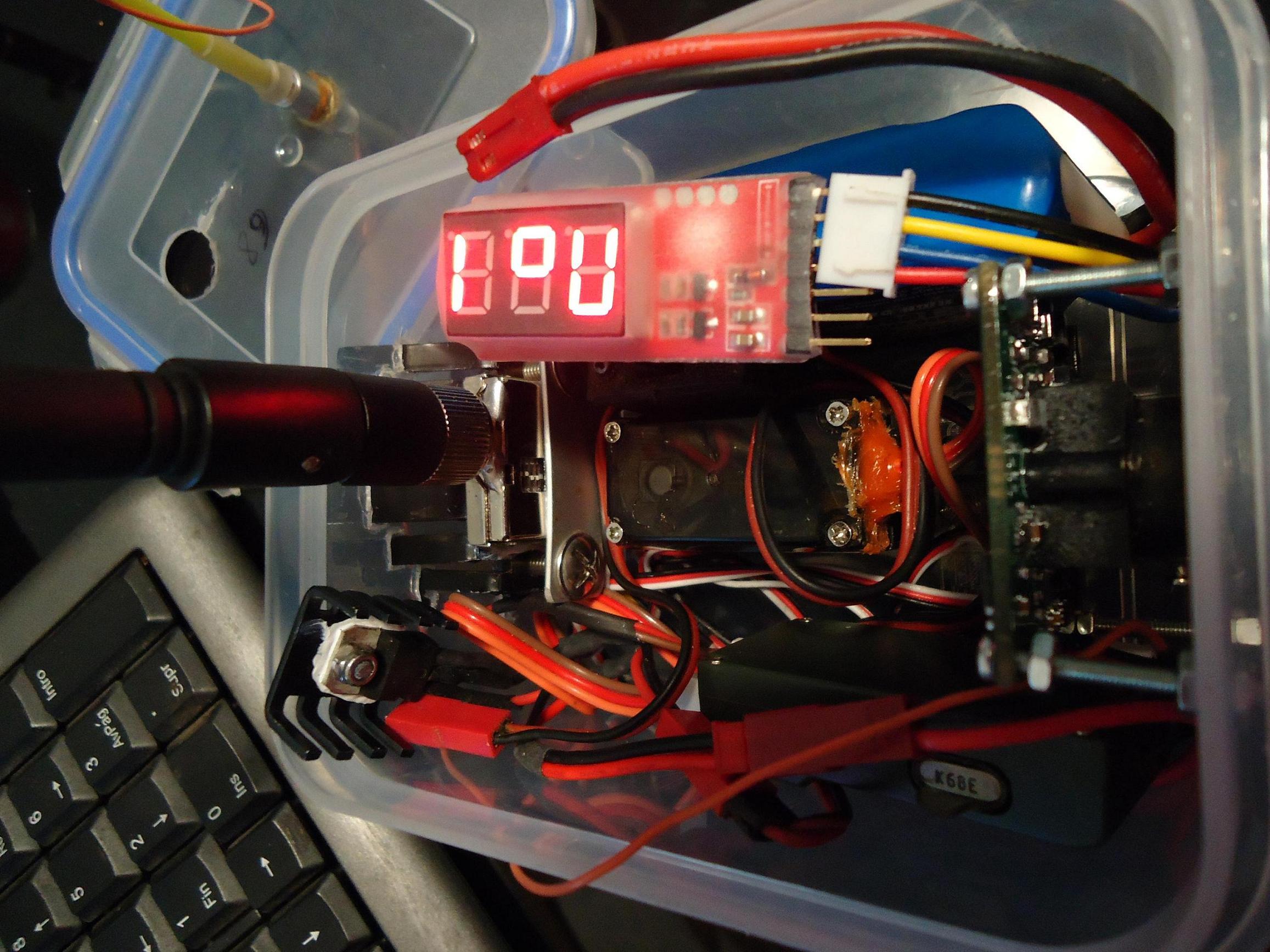

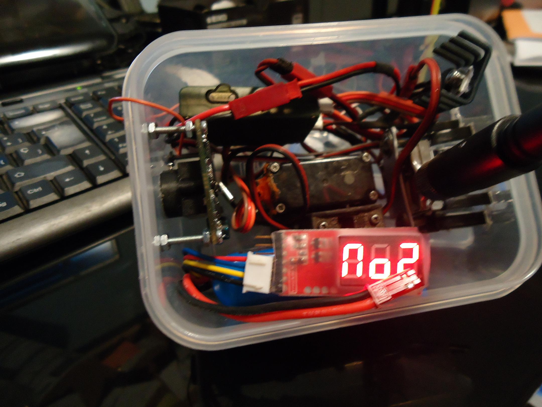

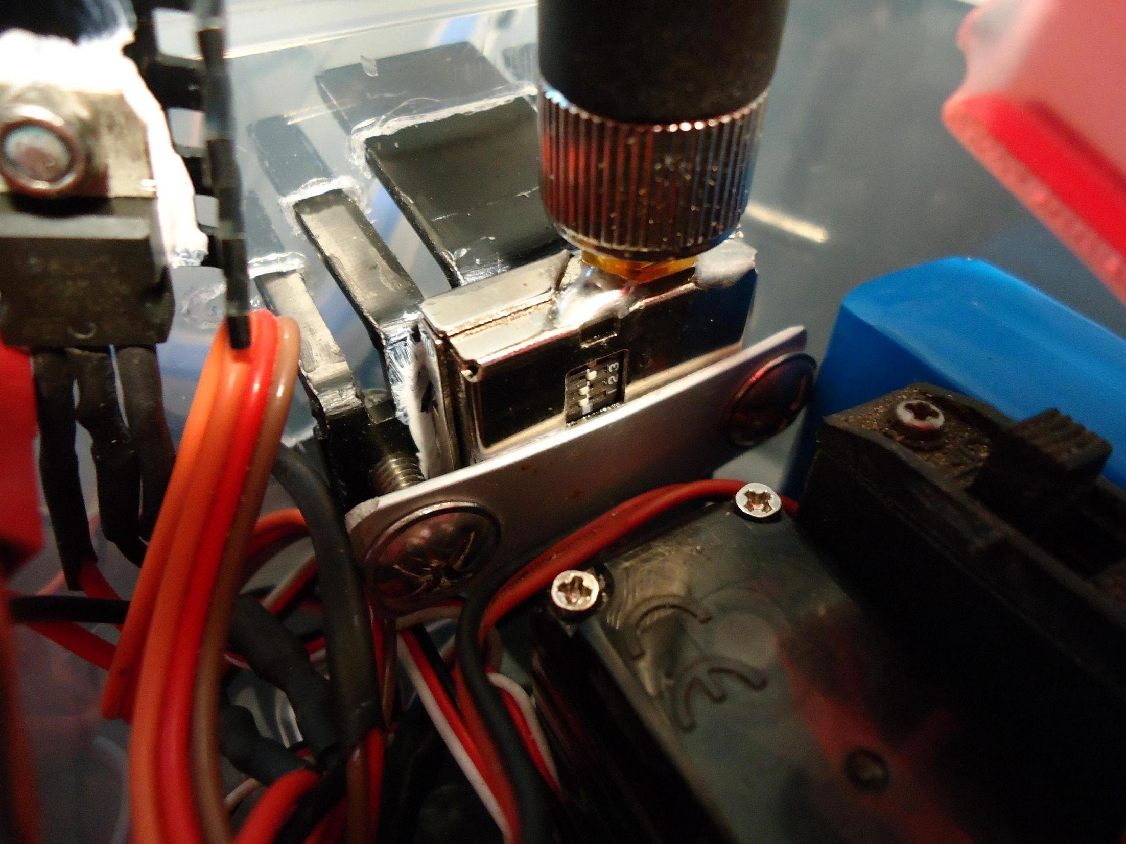

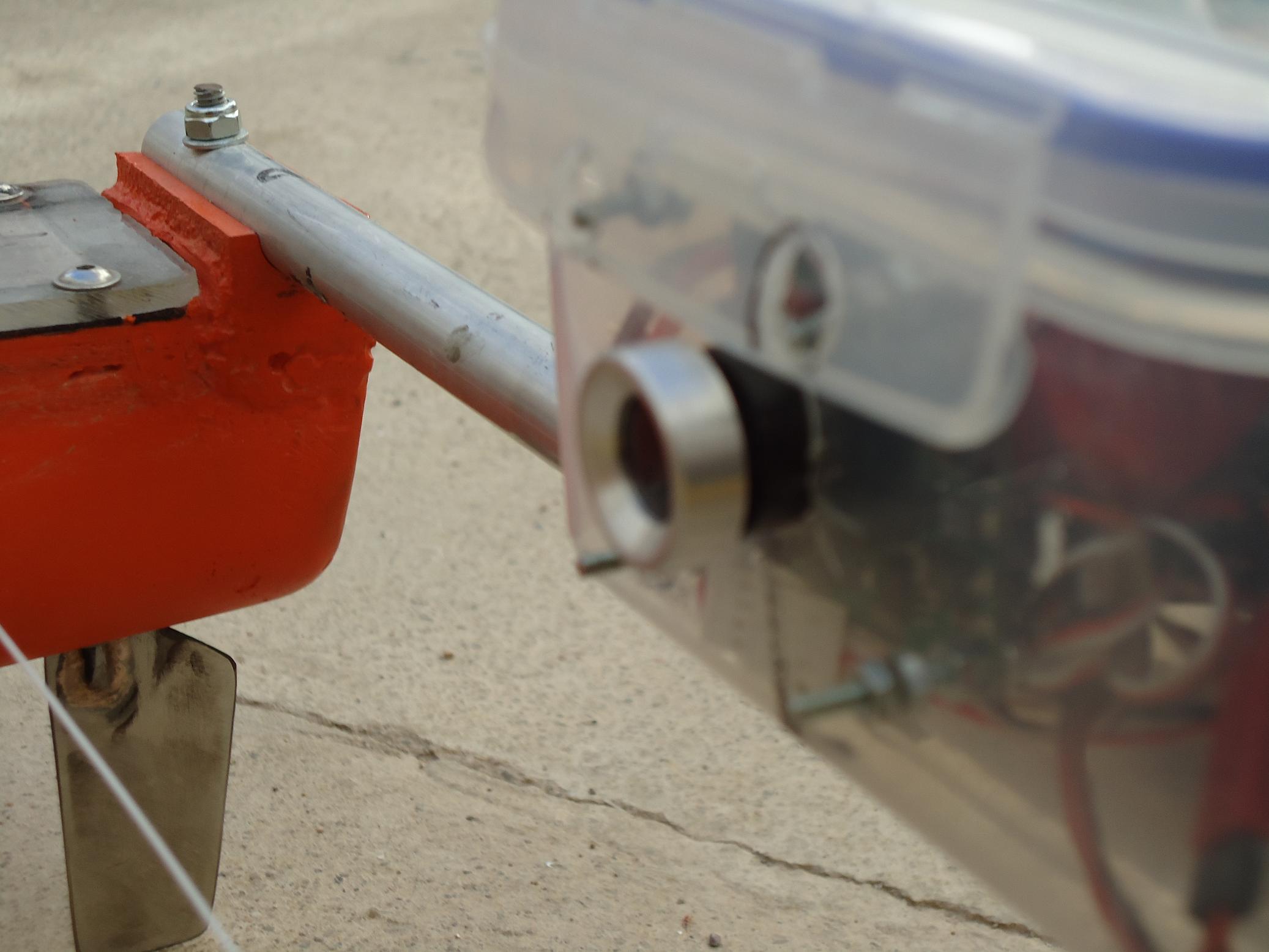

Hoy estuve por fin haciendo pruebas a pleno sol, lo he hecho en tal circunstancia para saber cual es el nivel maximo de molestias (al ver por las gafas virtuales)debidas a los reflejos del sol sobre el agua al estar la camara a tan corta distancia de esta. La visión de lo que se graba es bastante aceptable siempre y cuando se tenga el sol de costado o espaldas, pero con el sol de frente en un dia tan soleado como el de hoy apenas se ve nada. Visto el tema voy a acoplarle a la camara una laminita de filtro polarizado para eliminar esos abundantes reflejos.
En cuanto a los problemas de interferencias en la imagen que tenia con la antigua camara CMOS debido al chisporroteo de las escobillas de los 2 motores, comentar que con este kit han desaparecido practicamente,se nota la superior calidad de estos equipos especificos de FPV y a pesar de que también es chino hay mucha diferencia.
Vereis alguna foto del nuevo montaje de la camara de video en un nuevo tuper, necesitaba mas espacio para colocar decentemente y con su disipador al emisor de video, el cual se pone templadito en pocos minutos si no leva algo de refrigeración extra.

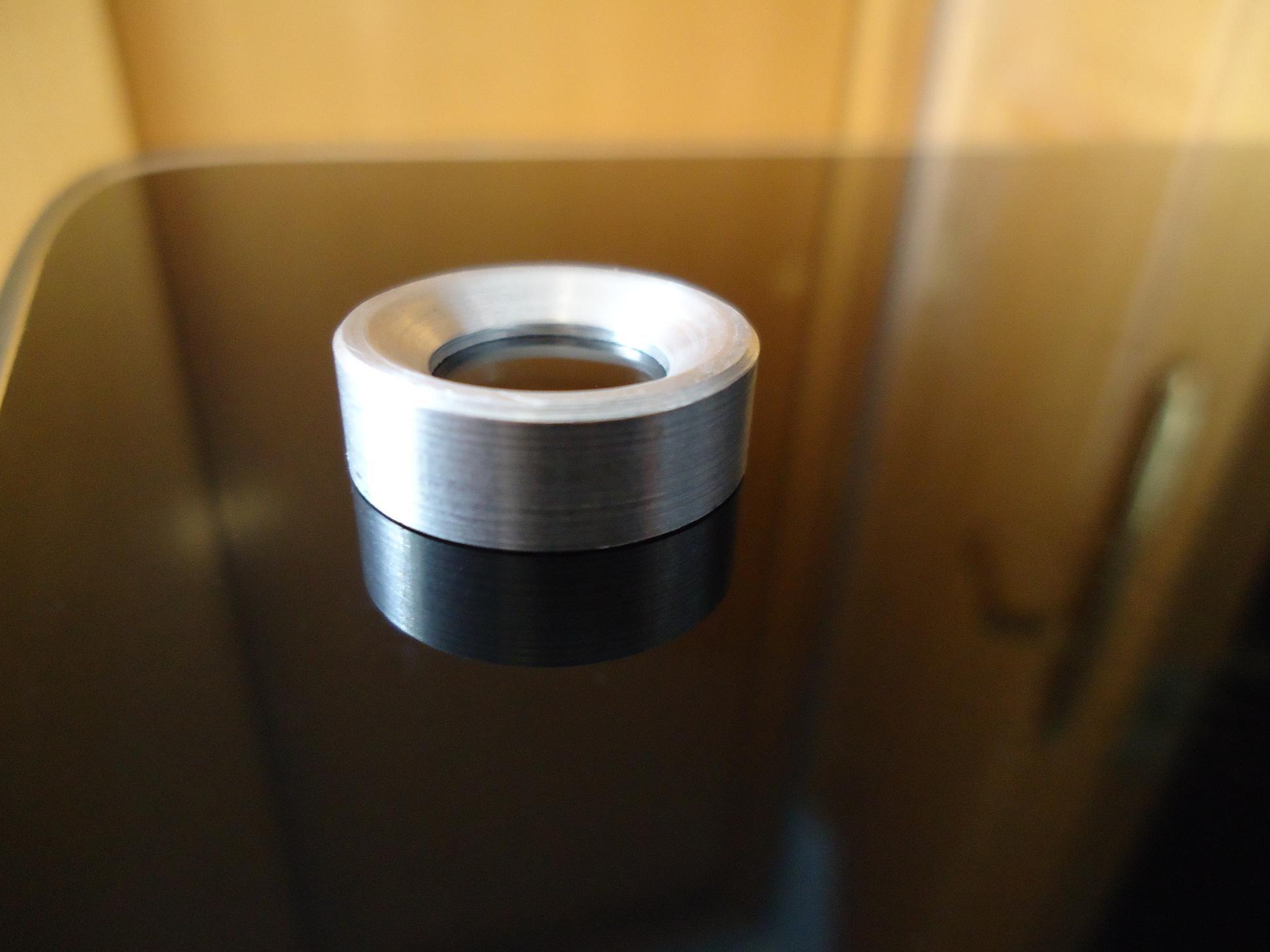

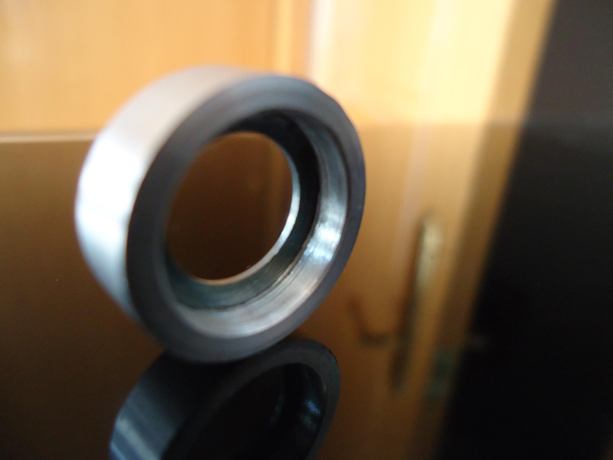

hola carptroya, hoy estuve haciendo mas pruebas con el filtro polarizado que compré para solucionar el problema de los reflejos del sol. Dicho filtro lo acoplé a la camara gracias a una pieza que me tocó hacer en el torno, ver fotos. Pero el invento del filtro polarizado no resulta como esperaba asi que me toca colocar de una vez una camara decente, estoy por la msh 36 pero cuesta lo suyo, ya veremos lo que hago
hasta pronto
hasta pronto
- soporte filtro polarizado colocado sobre la lente de la camara
