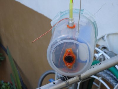

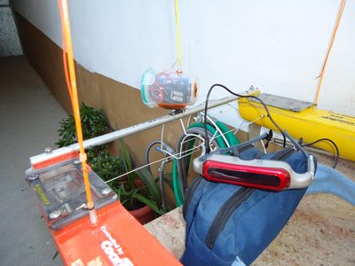

Al fin me llegaron las gafas virtuales evg 220v que por cierto van de cine. Hoy estuve haciendo pruebas con ellas a pleno sol a ver si la camara cmos se portaba bien con este pero no,se lleva muy mal con el sol , las interferencias y la corta distancia de alcance que tiene etc. Vistos los multiples problemas voy a poner un sistema de video wireless mas decente, con su camara sony tipo ccd y 200mw de potencia a 900mhz. Supongo que con ese sistema tendré para bastante mas de 500 metros de alcance de señal de video.Con semejante alcance podria cruzarme de punta a punta el embalse dnde navegamos.

Y a continuación unas fotos del sistema FPV en general

Con este proyecto no busco darle la vuelta al embalse visitando cada uno de sus rincones, tampoco busco alejarlo de mi ni siquiera un kilometro. Solo persigo como ya dije una asistencia visual de calidad para manejar mi remolcador con precisión en el momento mas critico, que es el de enganchar mi lancha termica de 26cc por popa cuando se para el motor accidentalmente. También decirte que yo no tengo idea alguna de volar un avión rc de ningún tipo,eso para mas adelante.
Y tranquilo que cuando tenga novedades asi como fotos , videos o lo que sea los colocaré aqui.
