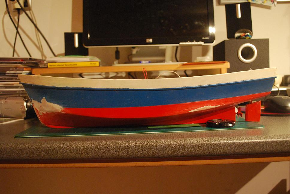

Supongo que con esta foto podeis saber si coincide la linea entre el color azul y el rojo con la linea de flotación.
Como podeis apreciar lo tengo en reparación del casco porque tengo una via de agua y no se por donde. Tengo que impermeabilizar el casco por el interior.

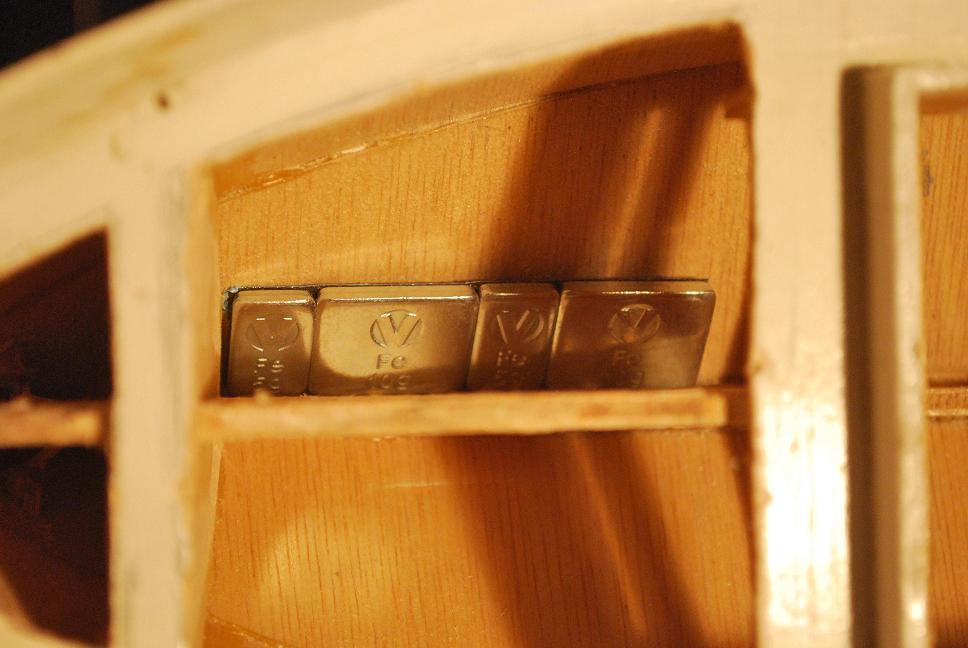

Tambien os adjunto una foto en la que podeis apreciar un pesos cerca de la quilla con los que he solucionado el problema de estabilidad. Grumete 2 me sugirió donde comprar plomos de pesca etc. pero me acordé que las nuevas llantas de coche llevan unos plomos adhesivos y los conseguí de immediato. Son muy fáciles de colocar y de varios pesos desde 5 gr. , 10gr, 20gr. etc.
Gracias por todo.

Aparentemente el barco tiene un poco de asiento, es decir lleva la popa un poco mas metida en el agua que lo que le correspondería de hacer una paralela a la quilla.
No se si es la foto pero la línea que marca la diferencia de color no es un plano por lo que en el agua no va a quedar bien.
Primero mete todo el peso que el barco va a llevar como te dice grumete y mira como queda en el agua. Pienso que la marca de popa esta bien, pero la proa creo que tiene que ir un poco mas levantada por lo del asiento que te digo.
Para trazarla solo tienes que seguir estas instrucciones.
http://www.modelismonaval.com/curso/pla ... index.html" onclick="window.open(this.href);return false;
