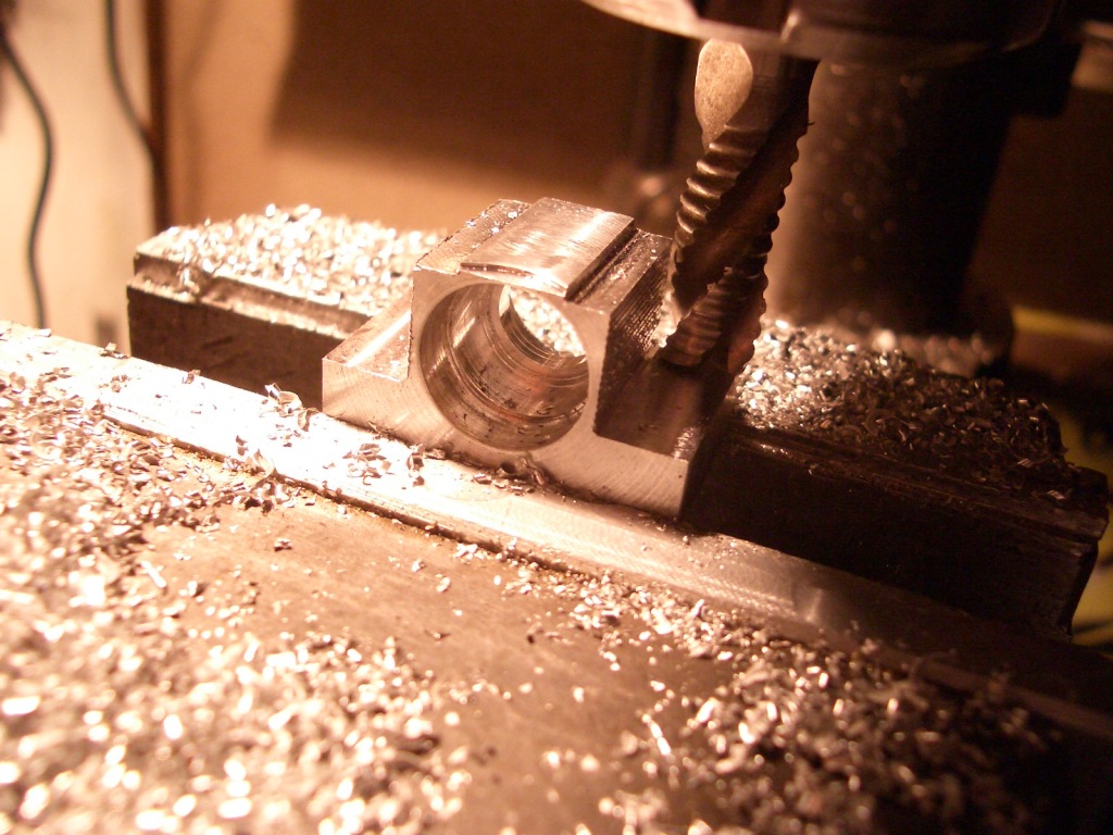

Una vez pasado el trámite de la reductora, me meto con la chumacera de empuje, que irá montada después del tubo de la bocina, y apoyada en un soporte o semicuaderna que pondré en su sitio.
El material del cuerpo es de dural 7075, no me canso de alabar las características mecánicas (resistencia como el acero)y facilidad de mecanizado.

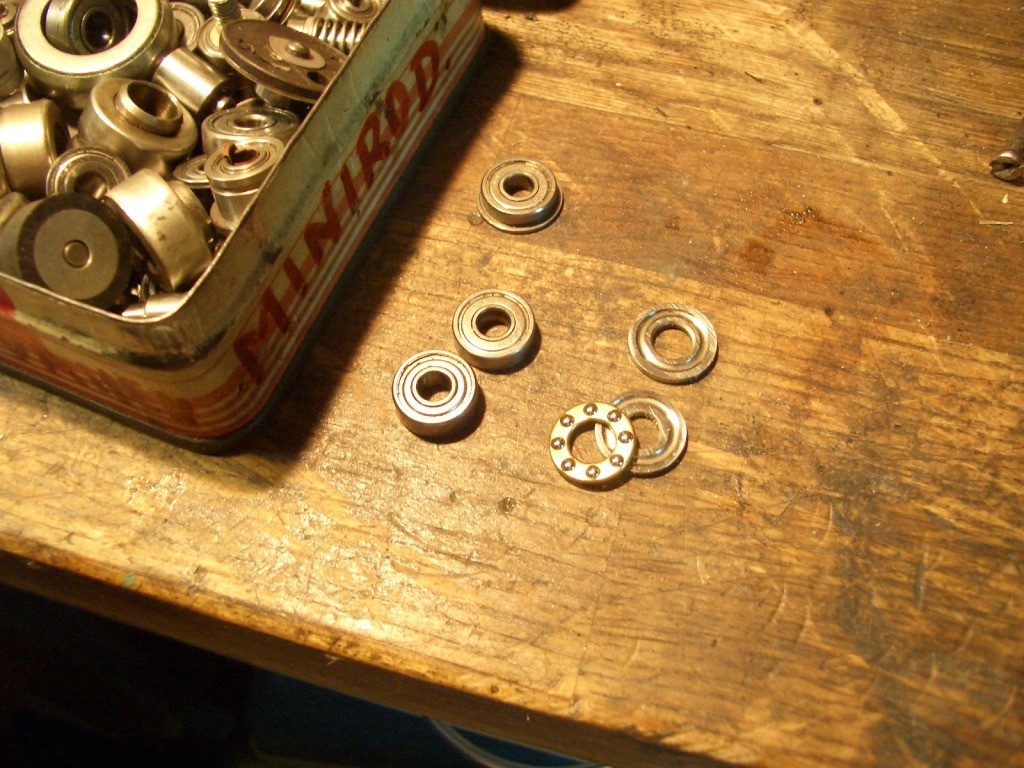

He encontrado un rodamiento axial para eje de 6mm, Las mdidas son de 13,75 el disco exterio y 14m el interior. Lo usaré y lo montaré en el casquillo del eje con un rebaje. Los rod. radiales son de 5X13X5, procedentes de desguaces de CDrom.
Paso fotos del proceso (he empleado aprox. 6,30 horas en todo el proceso (chumacera+ platos de acoplamiento).

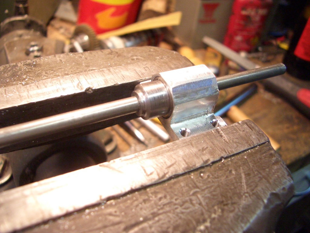

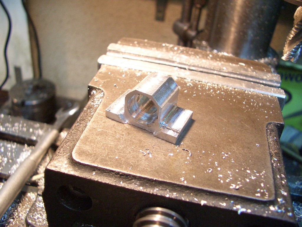

- Dural 7075. He dibujado grosso modo la seccion del cuerpo. se puede ver el croquis-guia
- Montado en el torno. Centrado y marcado de centros con comparador

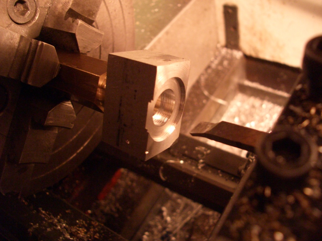

- Mandrinado de los alojamientos de los rodamiento radial (interior, a 13mm) y axial a 14mm. Es fácil colarse por lo que hay que ir muuuyyyy despacio

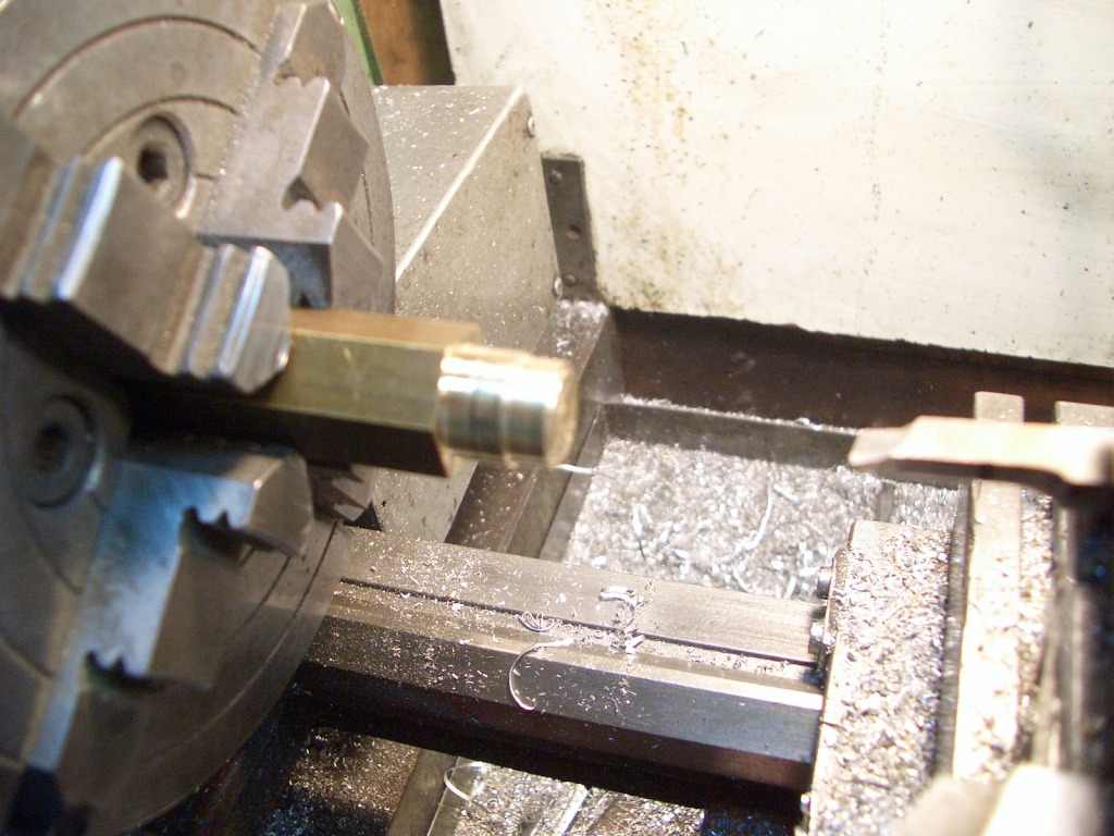

- De un trozo de hexagonal de latón de 18 mm preparo un mandril de 14- 13mm para sujetar el bloque ajustado a presión los alojamientos mecanizados
- Una vez fijado a presión se mandrina con cuidado para el alojamiento del 2ºrod. de 13 mmm
- El conjunto con sus rodamientos montados. El casquillo en primer término es de acero con un prisionero de M4 para el eje de 5 mm con un rebaje de 6 mm que se ajusta al plato exterior del rod. Axial

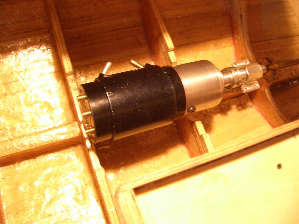

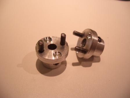

Continúo con la propulsión, ahora con los platos de acoplamiento. Son muy fáciles de construir, silenciosos, robustos y permiten deslineaciones angulares moderadas.
Como veréis, casi todo el material que utilizo es reciclado, procedente de mi síndrome de Diógenes mecánico.
Sigo con las fotos. La mecanización es sencilla y mas rápido a veces que la descripción y fase de fotos para el foro.
Ahora me queda la placa para el montaje y sujeción del motor/reductor al casco. Creo que ya tengo una idea de cómo. Será de aluminio y sujeto por la parte del reductor. Me voy pitando a ver que sale...

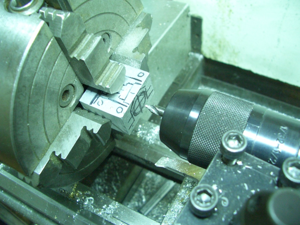

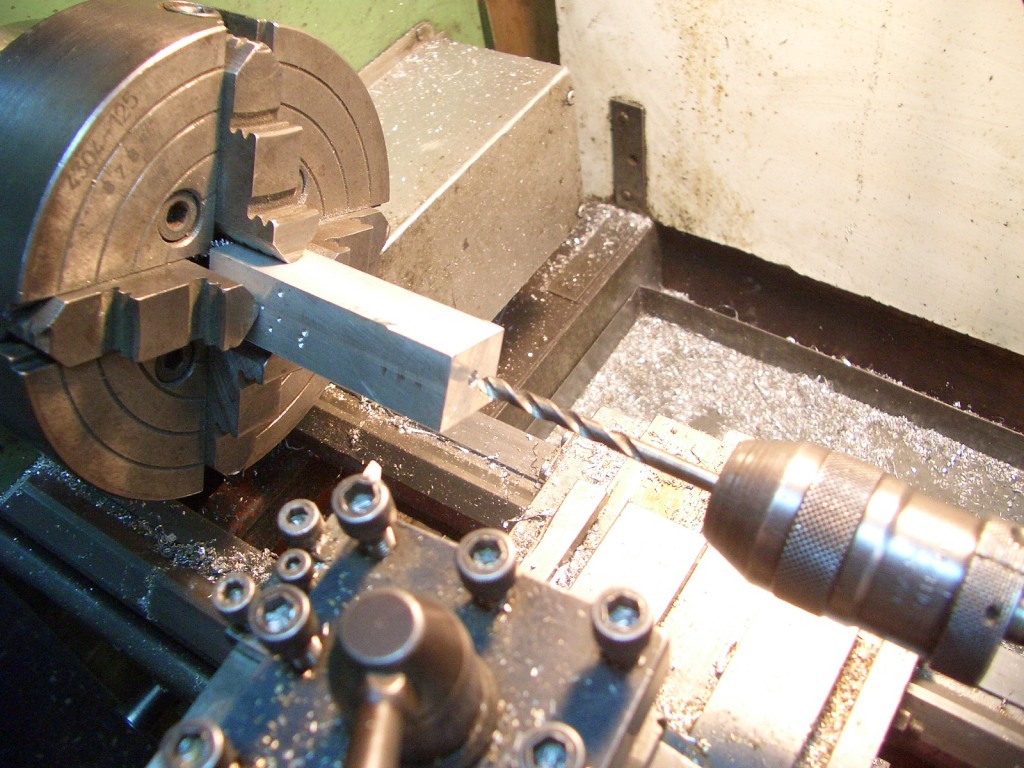

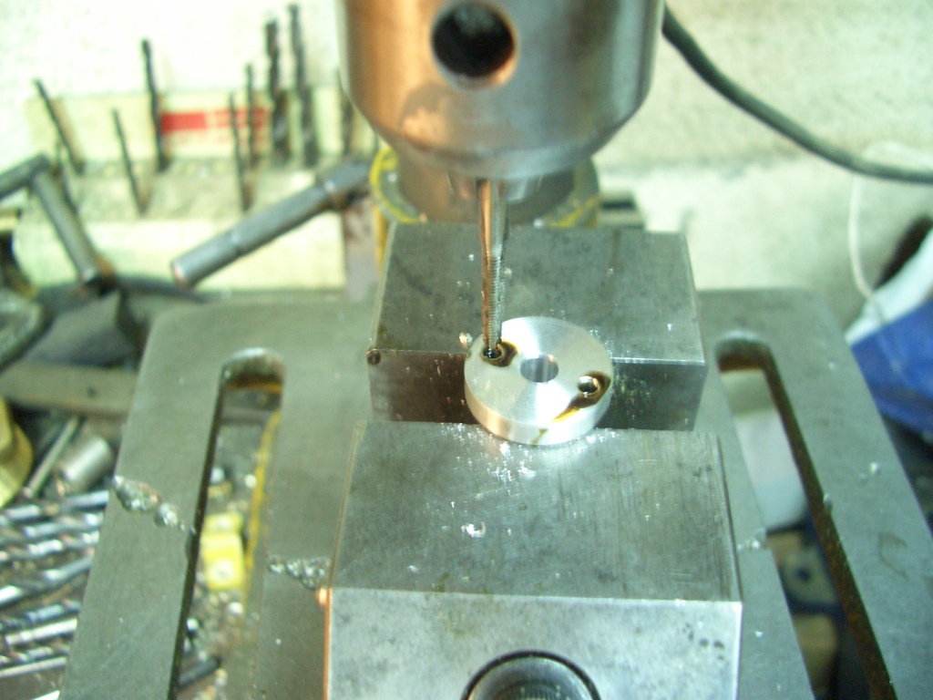

- De un taruguillo de 7075, centrado en el plato de 4 garras, sacaremos los platos para el acoplamiento elástico
- Taladrado del agujero para el eje, escariado, conformado y segado de los platos
- Los dos platos escariados, el del motor es de 6 y el del eje 5 mm de diám.
- Roscado de los orificios a M3. (en este caso paso sólo hasta el macho nº2, pues los tetones han de quedar fijados fuertemente).
- Mecanizado (roscado) del alojamiento del prisionero M4 para el eje.
- Montado de los tetones de arrastre. En este caso he usado tornillos Allen de M3 de media rosca de 4 mm. de profundidad, entrados muy fuertes en el plato. Cortado de la cabeza a medida (7 mm)
- Los platos terminados. En la parte correspondiente a los tetones del plato opuesto, he efectuado unos rebajes con la fresa, para que no entren en contacto metálico

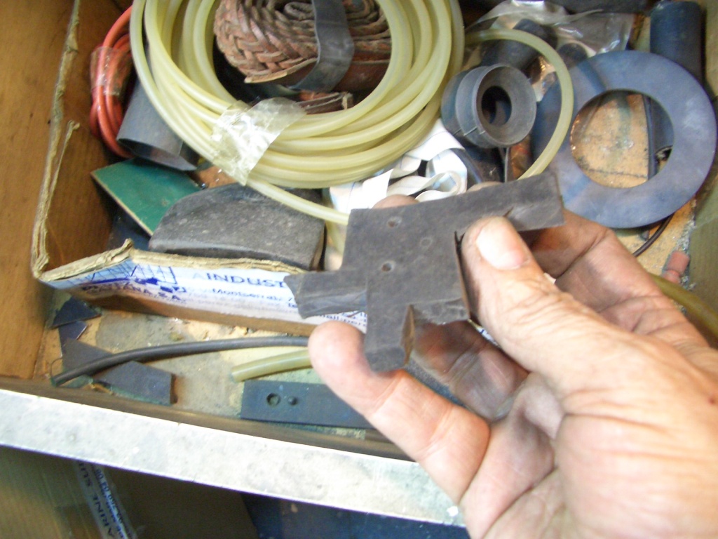

- Del cajón de gomas y retales, he encontrado un trozo (justito..) de goma semidura de 8 mm de espesor que me valdrá para el caso.
- Arovechando uno de los agujeros que tenía el retal, he taladrado el opuesto, Después de recortar más o menos ,lo he montado en uno de los platos, y en el torno, con máxima velocidad y herramienta muy afilada, torneo aprox al diám. final
- Con el dremel y piedra de esmeril rectifico el diámetro a medida. La boma aún que sea blanda se trabaja muy bien al torno. Tener en cuenta que goma y muela han de girar en sentido contrario. En este caso el torno girando al revés. (derechas) y el dremel normal.
- Marcado de los otros dos agujeros. Taladrado a máx. rpm y repasado final de los agujeros con muela fina de 3mm

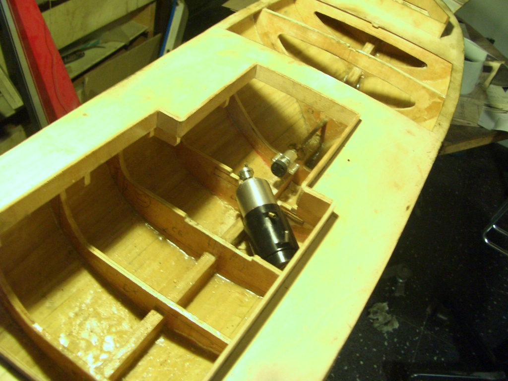

- Dentro del casco. Ahora falta el plato de sujeción del motor al casco.

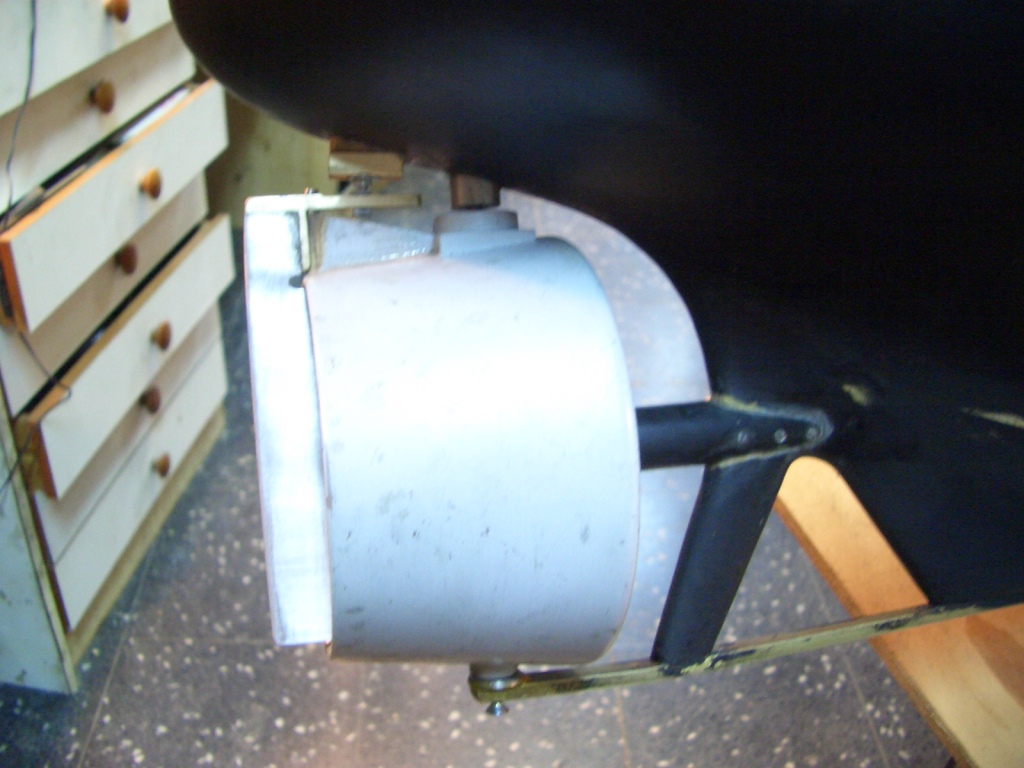

Ya tengo solucionado el timón Becker en la tobera Kort. Lamento no haber sacado fotos del proceso, pero pondré fotos de detalles en breve.
Salut
Xavier

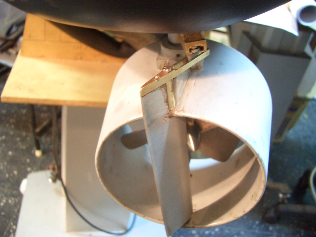

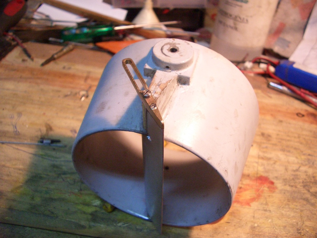

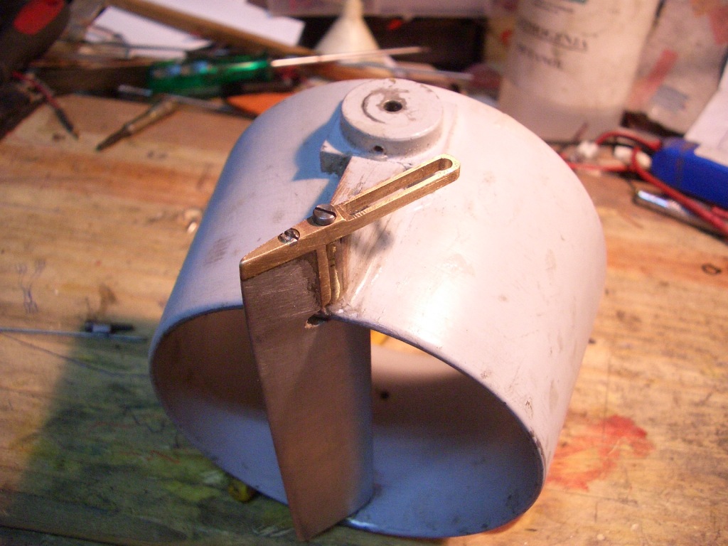

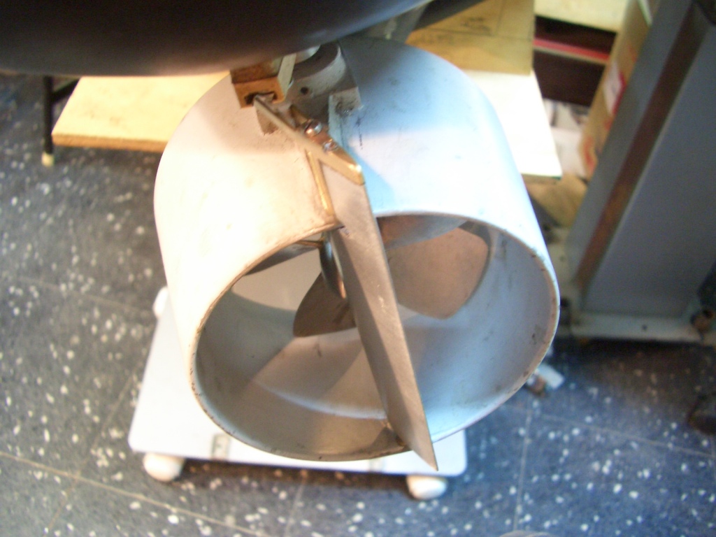

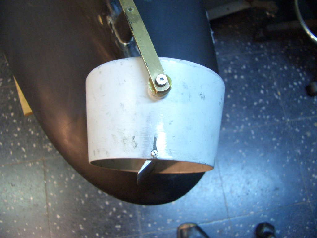

Como prometí aqui os paso unas fotos de la tobera con el timón modificado sistema Becker.
Con este dispositivo, en los barcos reales, se aumentanotablemente el rendimiento del timon/tobera, requiriendo menos tonelámetros el servomotor del timon para efectuar las maniobras.
Enel modelo del JJ Serris no sé lo que ganará, pero me apetecía reproducir en un modelo RC el sistema.
He substituido la pala del timon que iba fija en la tobera, por otra ligeramente mayor y compensada.
En el codaste, por detrás de la limera, he montado el pivote de accionmiento del brazo del timón, fijado con tuerca a una una guia fresada que permite , desplazando hacia Pr. o Pp dicho pivoye, obtener aumentos o dismiuciones del ángulo del timón.
Estodo por ahora. Seguire con la superestructura, que me trae de cabeza.

Xavier una pregunta, ¿ la conicidad de la bocina -foto CIMG7771.JPG - para que es?
Re: Remolcador de puerto JJ Serris, a vueltas con las helices y
La verdad no sé el objeto de la bocina redondeada. Sólo que así aparece en el plano y como no me parece mal, lo he reproducido. En su interior he colocado un retén y casquillo de bronce que aseguran la estanqueidad.Admin escribió:Xavier una pregunta, ¿ la conicidad de la bocina -foto CIMG7771.JPG - para que es?

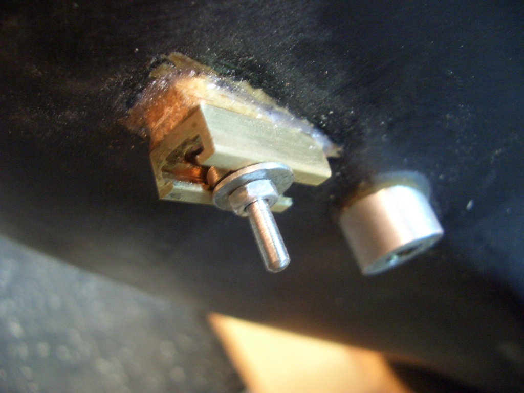

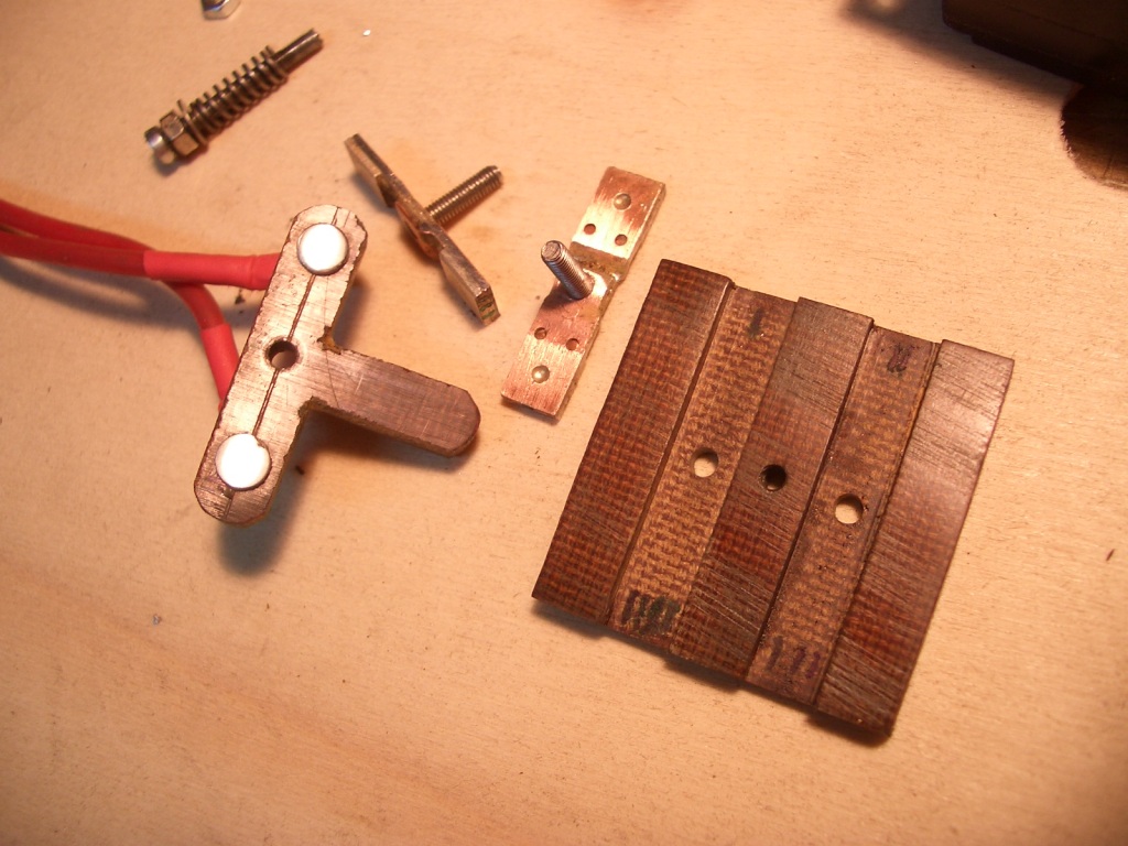

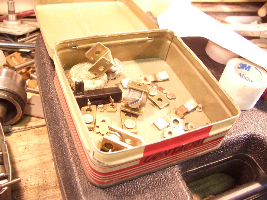

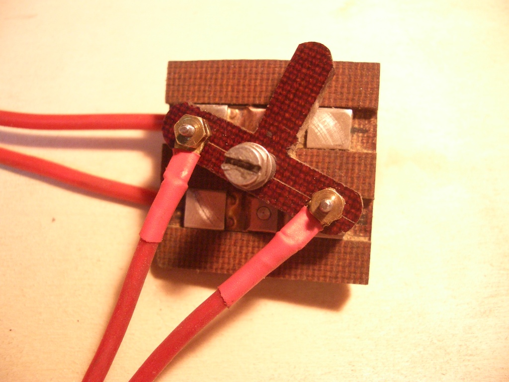

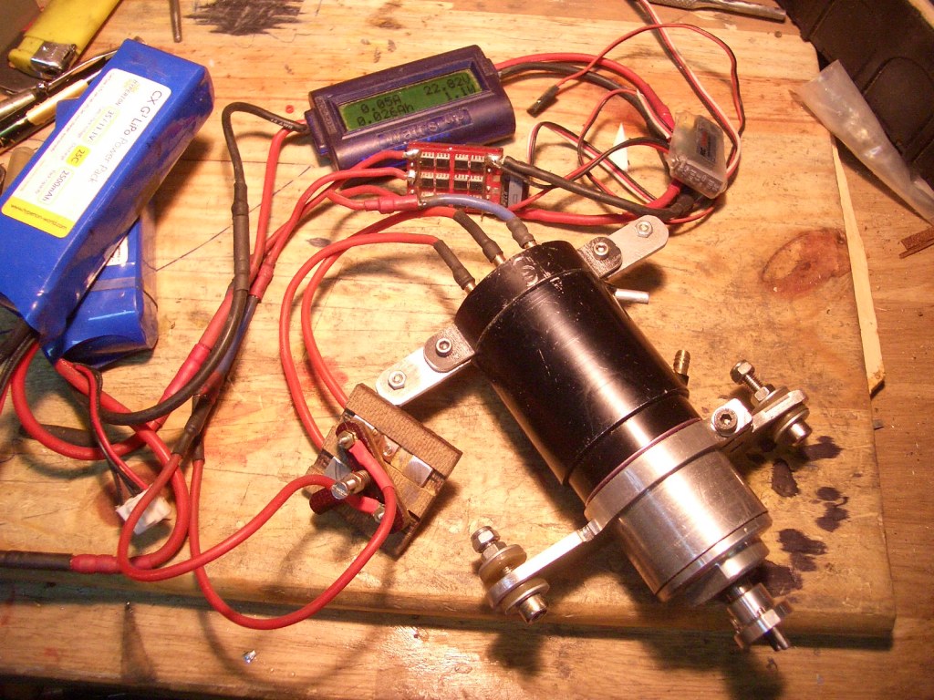

Continuando con el inversor para el motor, después de consultar en el foro de electrónica, parece que la cosa no es tan simple, o al menos eso me parece, por lo que he decidido fabricármelo electromecánico (accionado por un servo y mandado desde un interruptor de 2 ó tres posiciones qu posee la emisora).
Se trata de un inversor básico, partiendo de elementos que encuentro en mis cajitas de pandora, y que siempre en alguna ocasión tienen su utilidad.

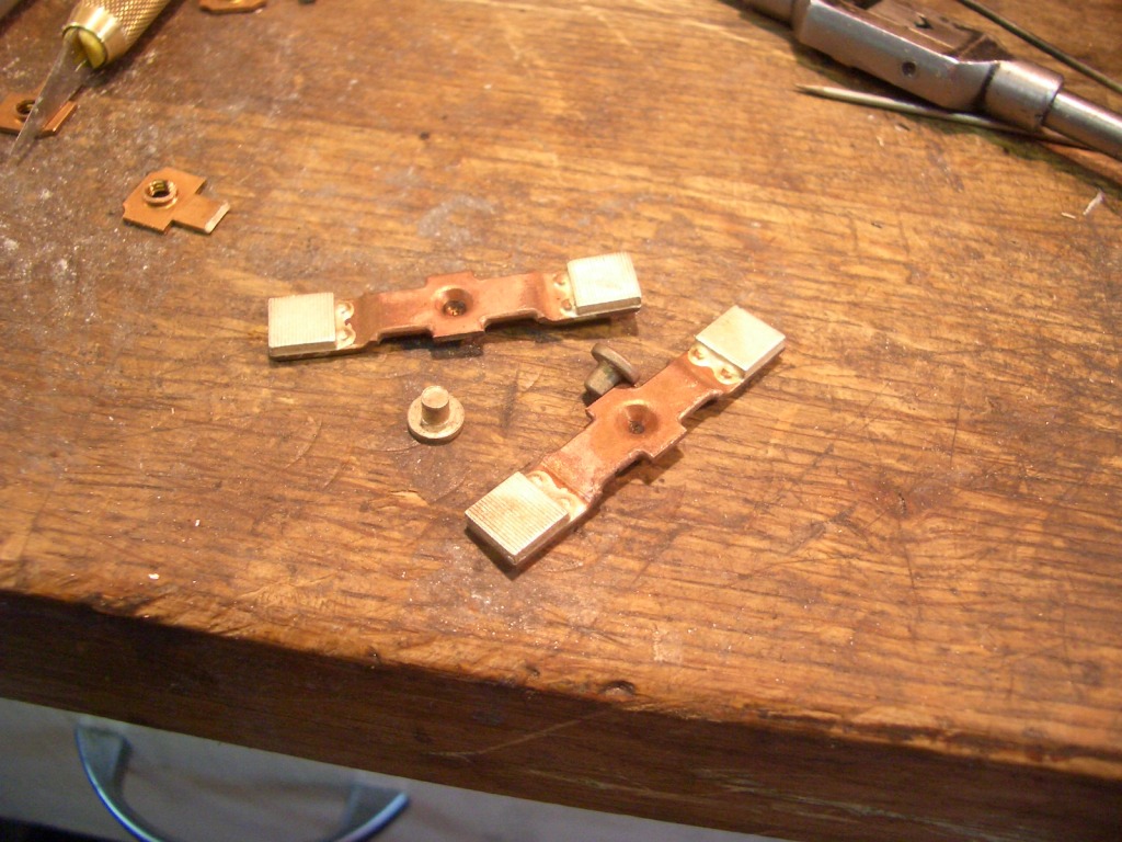

En este caso he empleado contactos de plata (recambios de contactores o relés), yun trozo de celotex, tornillos de M2, M3, etc.
He pasado la tarde con el cacharro y al final lo he probado con el motor. El funcionamiento (al menos en vacío, es perfecto) y es una solución para usar un regulador brushless normal sin reversa , para algún barco. De todas formas tengo pedido un regulador de 180A refrigerado y decidiré cuál usar en su momento.Paso unas fotos de lo dicho.
Hasta pronto
Salut
Xavier

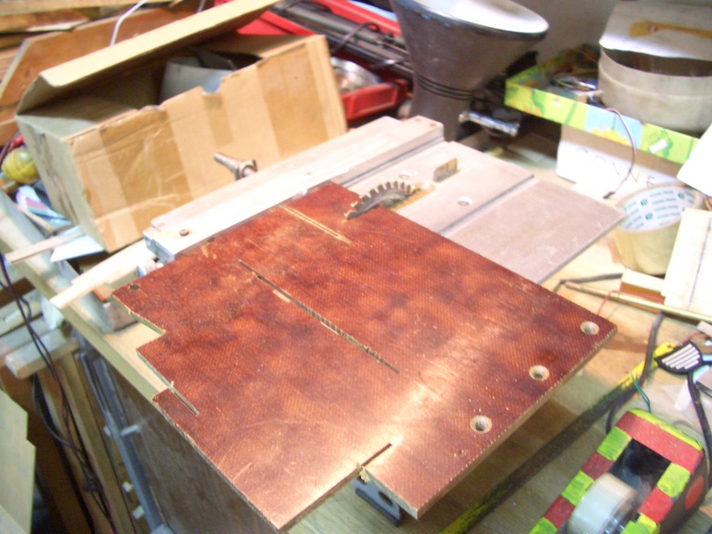

- De una plancha de Celotax de 5 mm corto una placa de 4x4 cm.
- De la caja de contactos de platas que he ido recopilando, salen muchas soluciones
- Escojo dos contactos dobles para la parte fija y dos redondos para le "T" móvil
