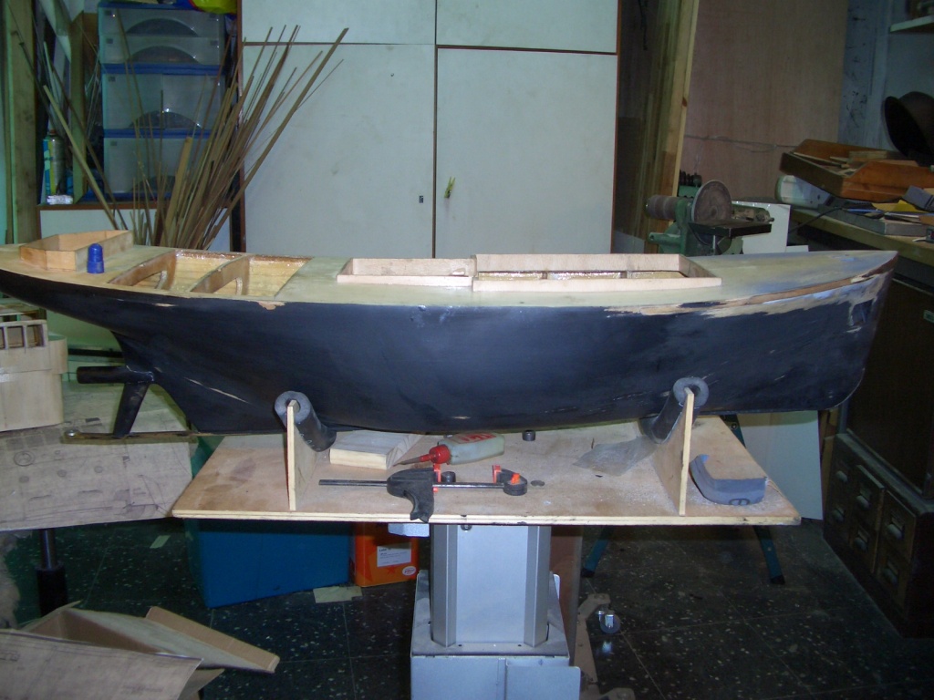

Pues sí amigos. después de un tiempo sin participar en el foro aparezco hoy, pero esta vez (dejando aparte el vapor por el momento) para mostraros el asunto que llevo entre manos desde hace unos días.
El hijo de un amigo me ha cedido un casco, plano y accesorios de un remolcador francés, el Jean Jacques Serris, cuyo plano apareció hace muchos años con un MRB nº 238. El modelo a escala 1:25 me atrajo desde un primer momento.
El casco lo encontré muy bien construido, aparte de muchas fisuras y algun defectillo en las bordas.
Después de un sellado interior con tejido de FDV de 280 grs y epoxi y relleno de huecos en las amuras, ha quedado perfecto .

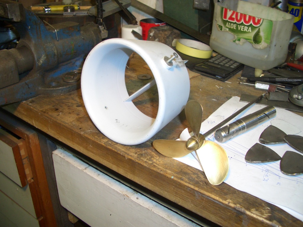

La propulsion es por tobera Kort e incluía una hélice Raboesch de 100 mm. tripala.

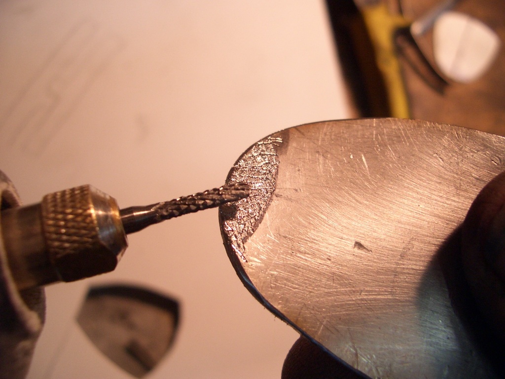

Despues de perfilarla (Estas hélices vienen con los cantos vivos sin perfil, que nunca ma han gustado) y pulirla, al presentarla en la tobera se me hacía que no era del tipo adecuado, mas bien es pàra un vapor. Así que después de consultar y estudiar el tema me he decidido a construir una hélice adecuada. En principio pensé en una cuatripala de Ac. inox. y empecé con el buje. Luego, como tenía material de sobras he pensado en una de 5 palas que siempre dará más tracción. Además le voy a añadir un timón Becker para aumento de la maniobrabilidad.
Según los cálculos básicos teóricos ( sin entrar en Rendimientos cavitaciones etc) he pensado una helice pentapala de 100 mm X 65 mm de paso. Las palas son de chapa de 316L de 2 mm de espesor( vaya trabajo de afinado me espera...) He escogido poco paso, pues pretendo un remolcador que REMOLQUE. En el desarollo gráfico de la helice, resulta un ángulo en la periferia del buje de 16 mm de diám. de 47º, y en el extremo de la pala de 20º aprox. El motor será un brushless de no menos de 800 W (con reductora, que fabricaré si es necesario) refrigerado por agua. El Variador de 120 ó 140A. Así que después de pelear con la superestructura, de la que ya tengo resuelta y a medio construir me he liado con la hélice. Ahí van algunas fotos

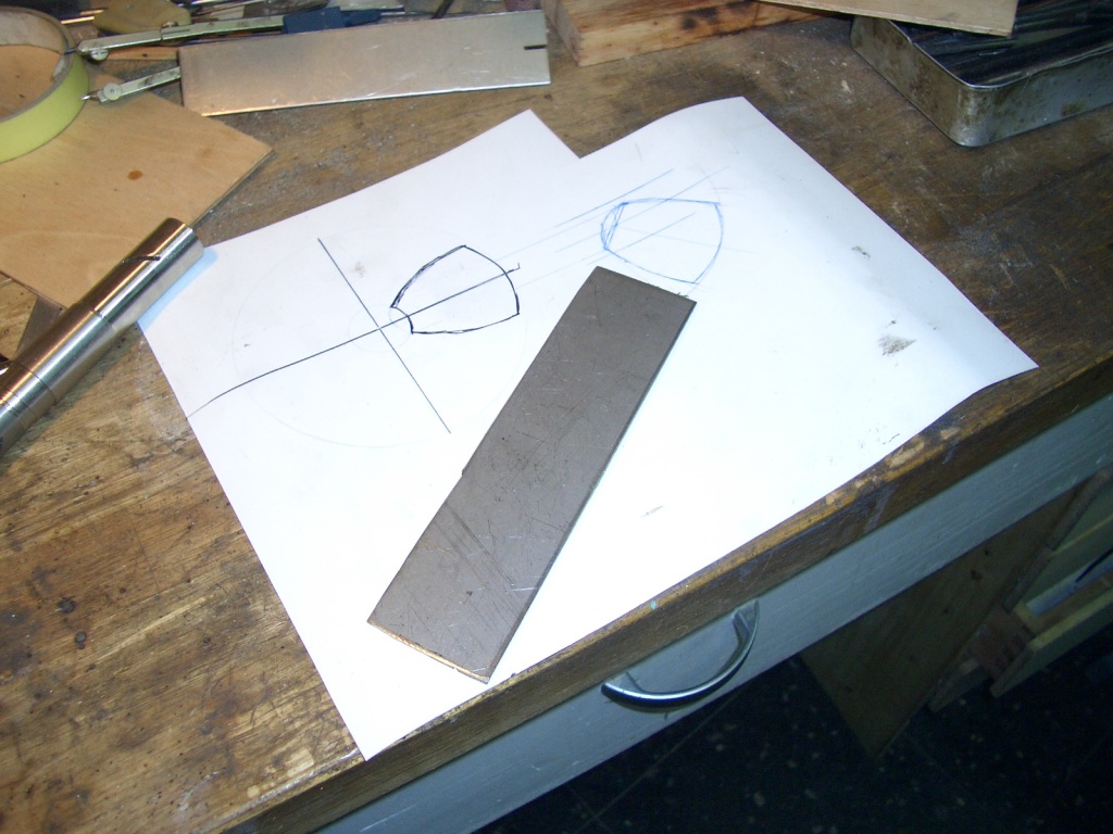

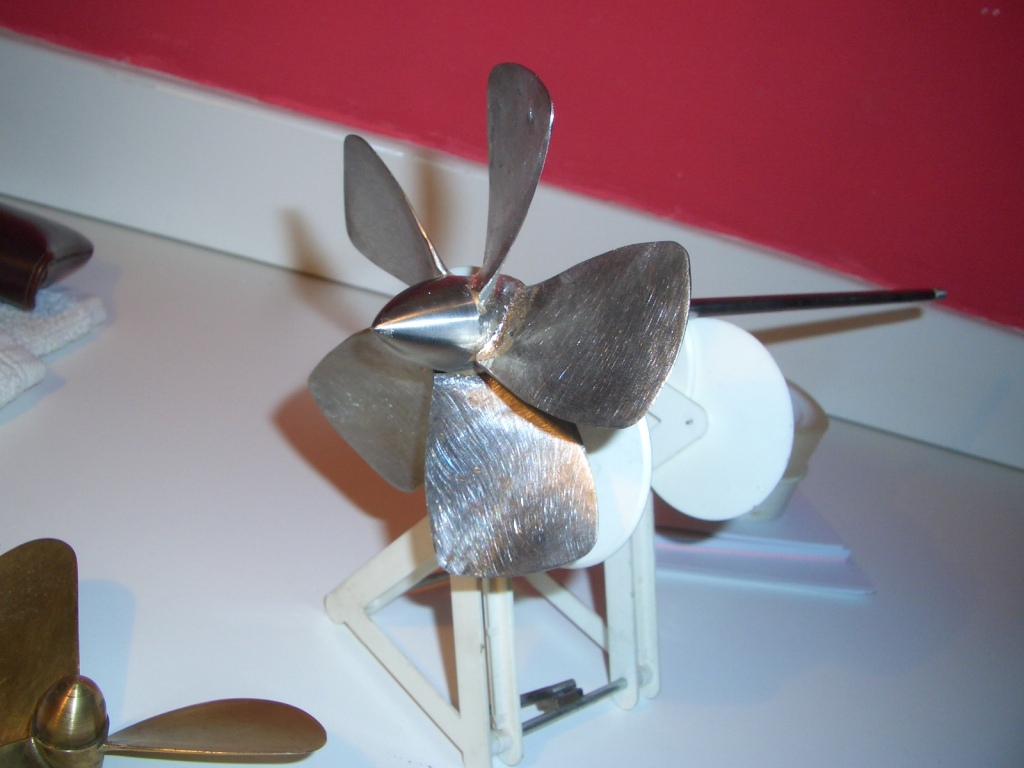

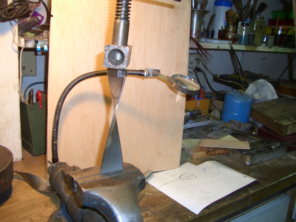

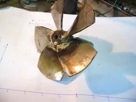

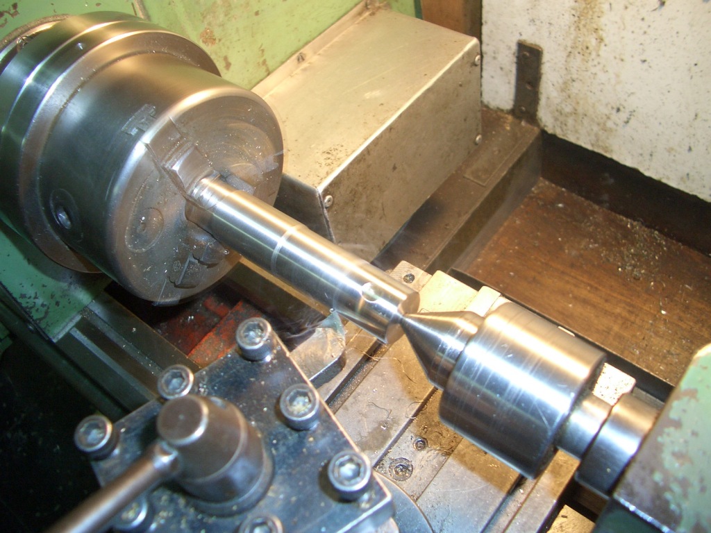

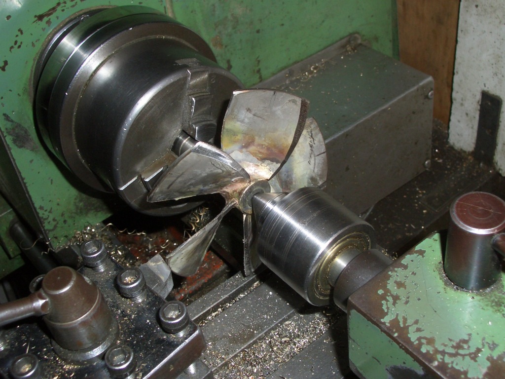

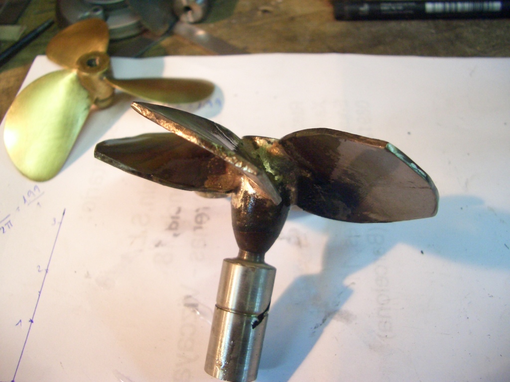

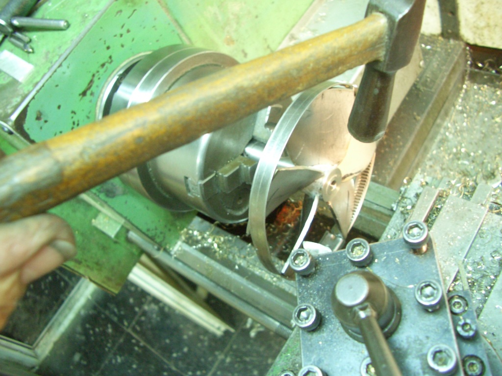

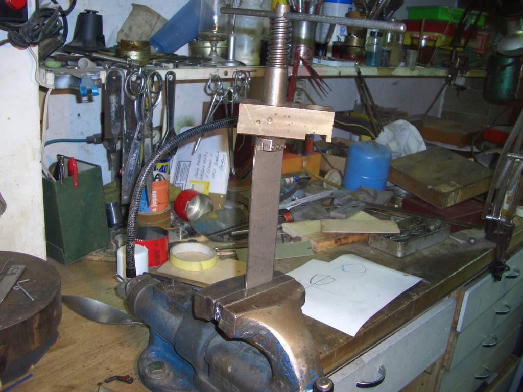

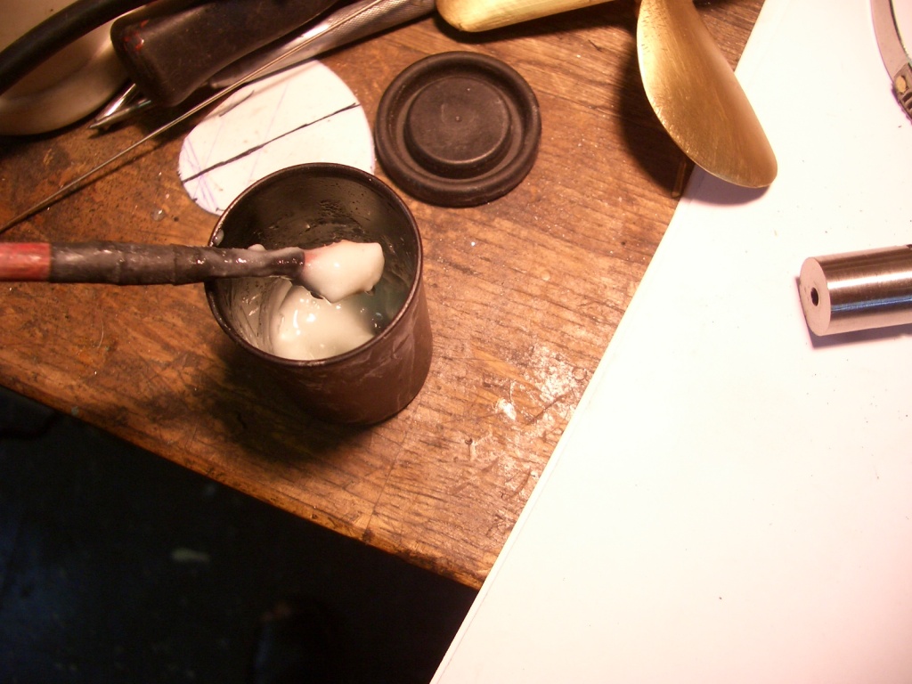

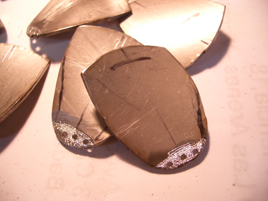

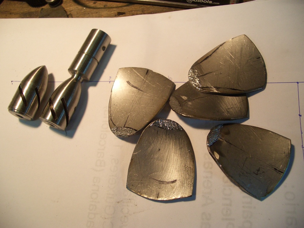

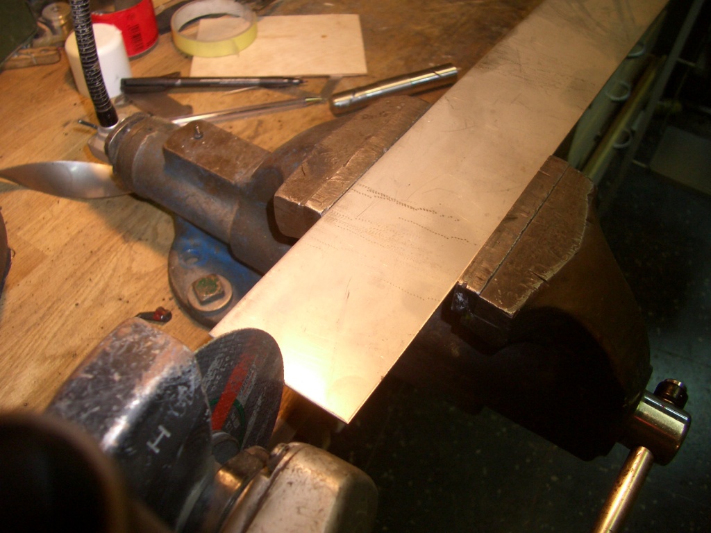

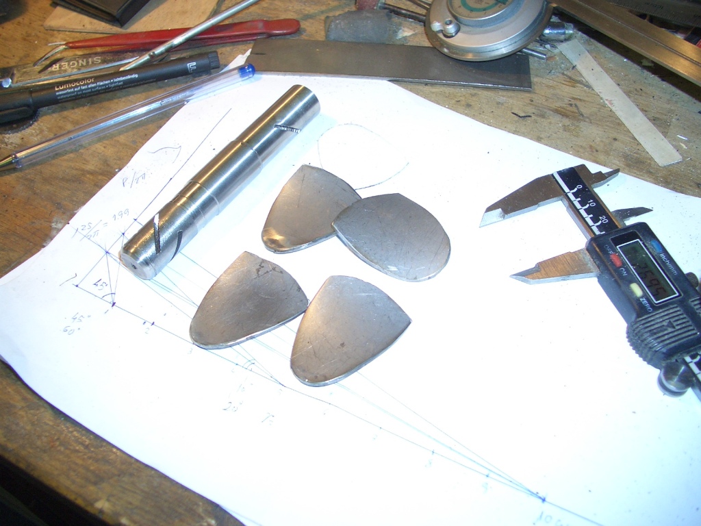

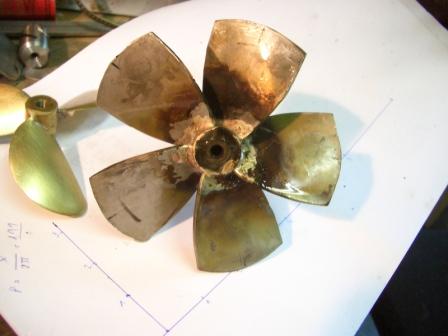

Hola de nuevo... ayer se me hizo tarde con las fotos, así que continuamos con la construcción de la hélice.
Para la soldadura de palas al buje he empleado el equipo de oxiacetileno Oxiflam con boquilla nº 100. El acero inox 316 se suelda sin problemas. He usado varilla de plata al 30 % .
No muestro fotos del proceso de soldado por falta de manos. Las palas entran ajustadas en los encajes del buje y aseguradas con una brida en el proceso. El tiempo empleado en la soldadura ha sido no más de 10 minutos.
Ahora queda el tedioso trabajo de afinar las palas, (radial y lima), perfilarlas, pulirlas etc., ya iré poniendo más fotos.-

Re: Remolcador de puerto JJ Serris, a vueltas con las helices y

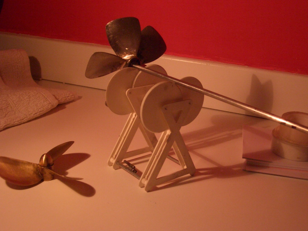

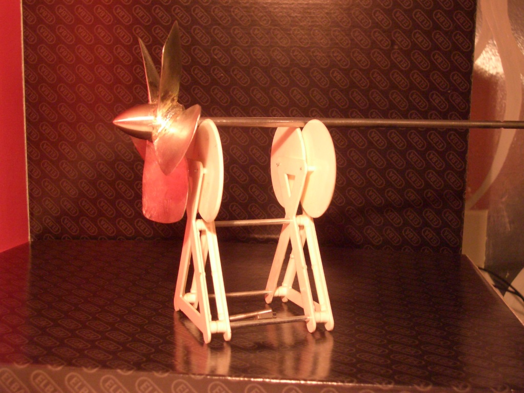

Alguna pregunta:
Xavier que diferencia de paso tienes entre las dos helices?
Como haces el equilibrado? O no es necesario.

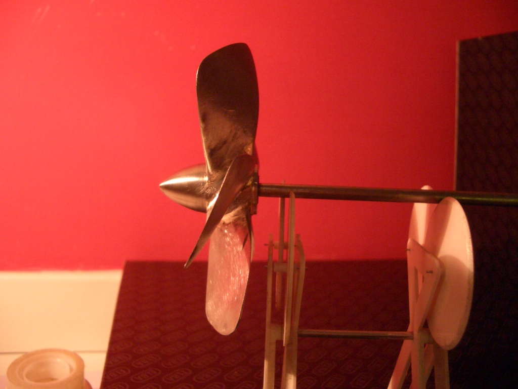

Comparando el el ángulo de las palas por el extremo, parece que la tripala tiene un poco más paso que la mía.Admin escribió:Alguna pregunta:

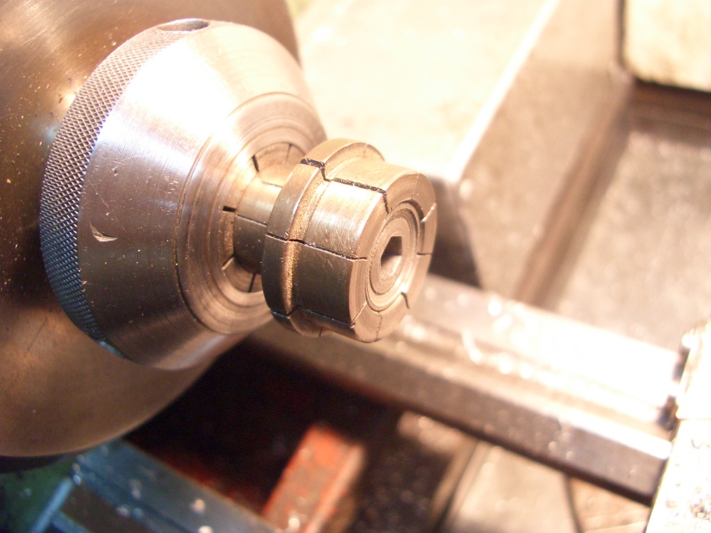

Desde luego que necesita equilibrado y más aún ésta, que en principio ha de girar hasta 1500 o 1800 rpm. (creo, ya veremos cuando tenga el motor). De hecho me he pasado toda la tarde afinando y equilibrando a base de lima, disco de lija y dremel la dichosa hélice. El acero inox. es muy duro de trabajar, limar o pulir.
Para el equilibrado he usado uno de discos , muy práctico, como se ve en las fotos.
Asi está ahora a falta de un pulido final.
Salut
Xavier

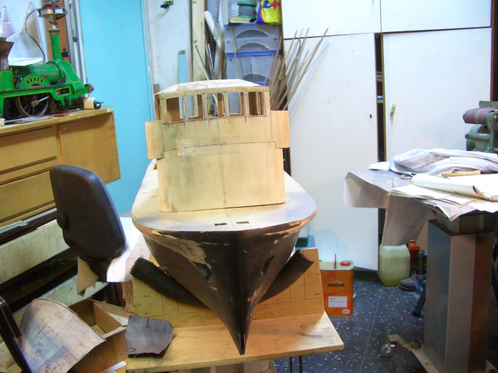

A ratos le doy un toque a la superestructura, que la veo algo complicada si se quiere obtener realismo en los interiores. Como lleva unas chimeneas acopladas a la cabina superior, no es fácil hacer el techo practicable para terminar los interiores, (Marcos de ventanas, cristales, vistaclaras, rueda , mandos pupitres etc. Aún no tengo claro como la resolveré.

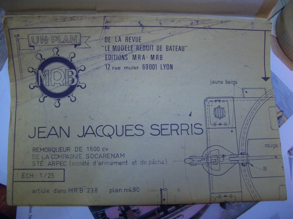

Existen fotos en la red
http://uim.marine.free.fr/URO/modelisme ... serris.htm" onclick="window.open(this.href);return false;
http://navi.modelisme.com/article79.html" onclick="window.open(this.href);return false;
Si alguien quiere el plano del MRB, puedo hacer alguna copia, es de tamaño a escala 1:25 en una sola hoja creo que mide 180 X140 cm, muy incómodo de trabajar.

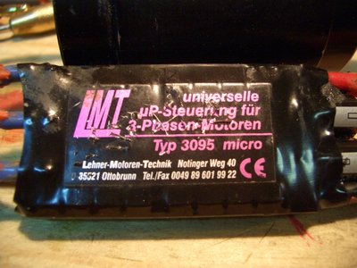

Quería haberla hecho hoy , pero debido a qu he estado liado con rel motor y variador lo dejo para más tarde.

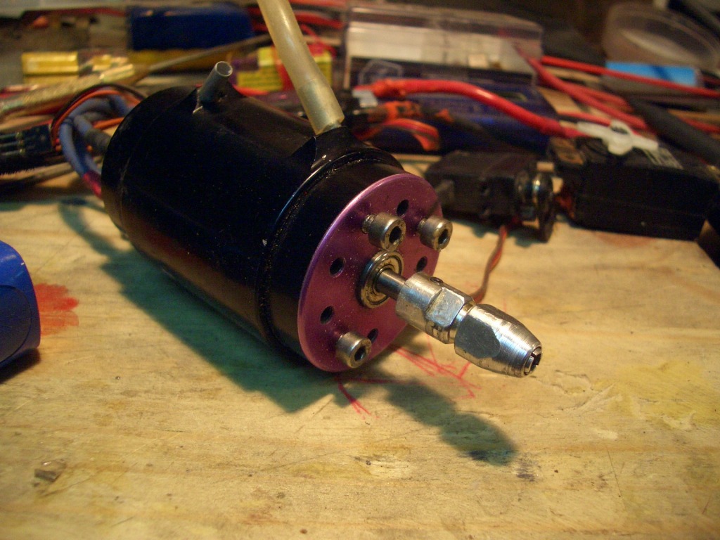

A propósito, ¡¡ Menudo motor me he regalado mi hermano!!! Un Lehner brushless refrigerado por agua, de aprox 1350 rpm/V. No sé exactamente la potencia, pero con este ganó varios campeonatos de Catalunya y uno campeonaro de España en Oval de 20 elementos. El KV lo he sacado directamente en pruebas mediante medidor de V y tacómetro (a 12.3 V 16.400 rpm y a 6,5 V 8.775 rpm. en vacio); o sea que necesito un reductor de por lo menos 1:6. por cierto, ¿sabeis alguna dirección para comprarlo? He estado buscando por mi caja de engranajes pero no tengo los necesarios. Otra solución es hacerme con un taladro cuya relación de engranajes sea la adecuada.

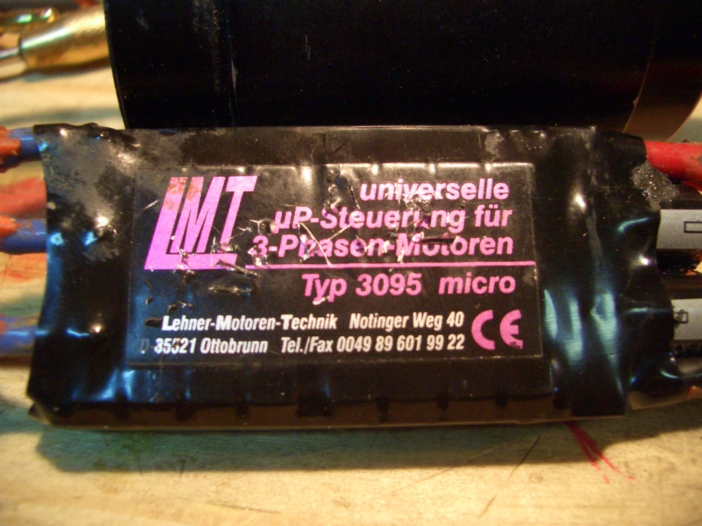

En el paquete iba incluido un hermoso regulador, también Lehner, pero para mi desdicha no funciona, esta muerto hay que buscar otro, También se incluía una caja de baterias (50 ó 60) seleccionadas de 2.500, 3000 y 3300 mA., muchas de ellas nuevas aunque sin carga, que por cierto poco uso les voy a dar, pues voy a utilizar las de gel de 12V. 7 A/h

Pues no lo sé, supongo que serán capaces de dar 4 ó 5 C y pienso poner 2 ó 3 en paralelo, pues caben de sobra y evito lastres adicionales. Ya se verá en funcionamiento.
¿Alguien se atreve a meterle mano al regulador, o una dirección para intentar reparar en España? No merece la pena enviarlo a Lehner , ni tampoco he sido capaz de encontrar reguladores en su catálogo. Tal vez han dejado de fabricarlos, pues sólo he encontrado catálogo de motores. En concreto creo que el mio es un 2250 .

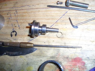

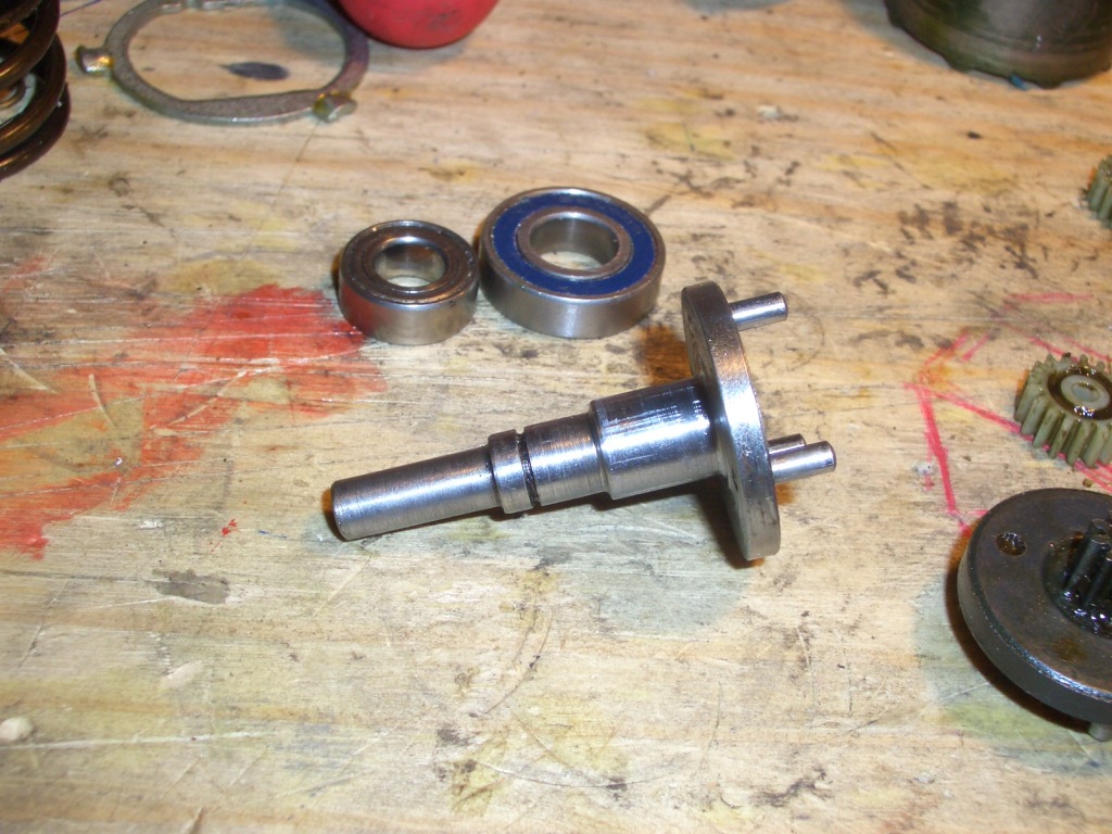

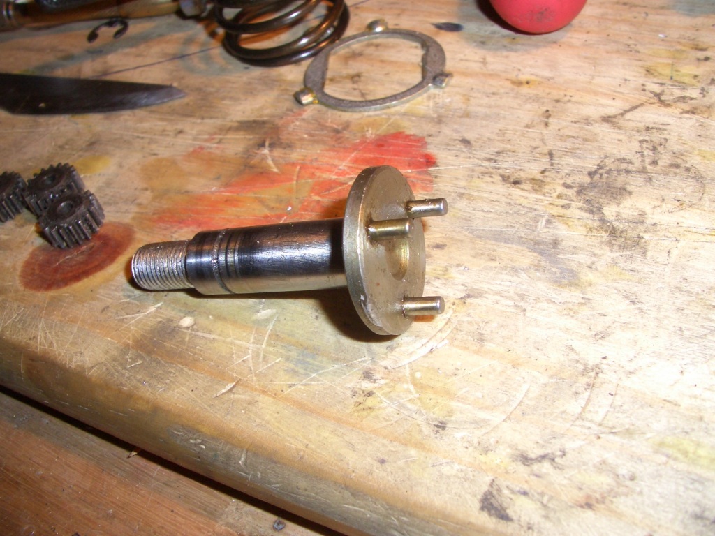

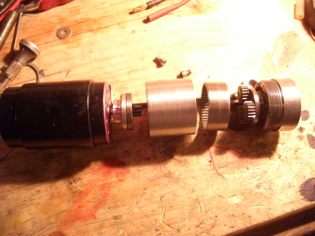

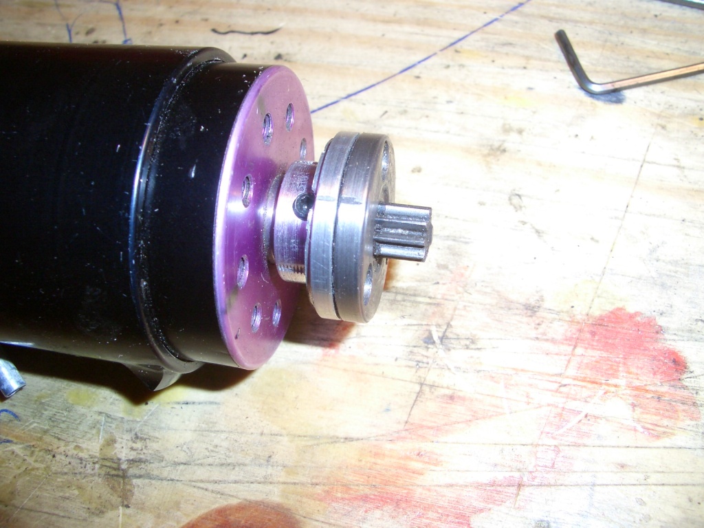

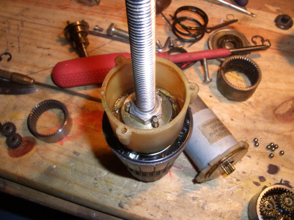

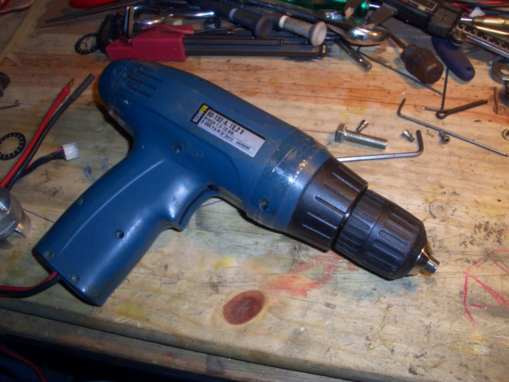

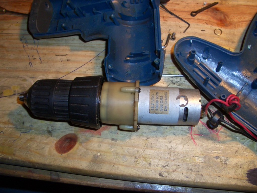

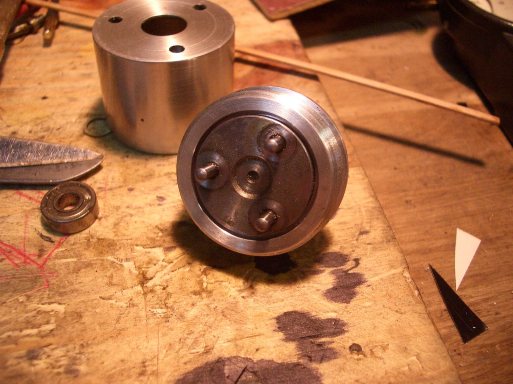

Dado que, despues de buscar y preguntar, parece difícil encontrar un reductor adecuado para el motor Lehner 2250, al buscar en mis cajones de sastre, en uno de ellos encuentro varios taladros de batería inutilizados o inservibles. En concreto dos de ellos iguales comprados en "els encants vells" por 500 de las antiguas ptas .

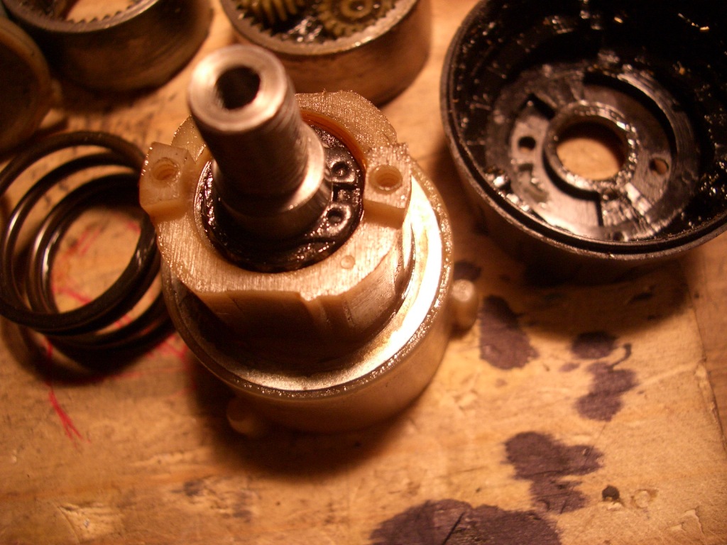

Despues de desmontar la carcasa e inspeccionar, compruebo que tiene un reductor planetario
de relación 36:1 en dos etapas iguales... Bingo !!!, si empleo sólo una etapa será 1:6.

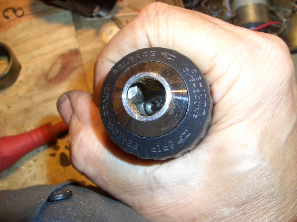

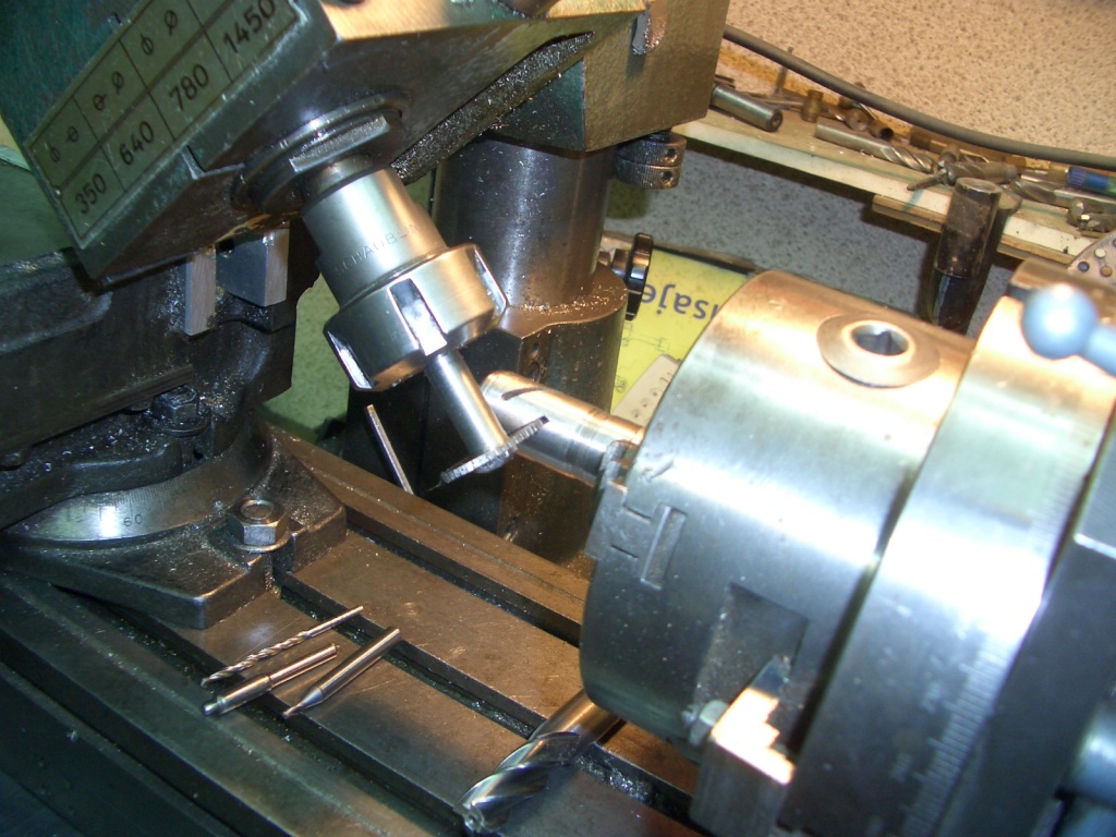

He tenido problemas para desmontar el portabrocas, que tiene su miga, para liberar el eje, que llevaso lidaria la brida con los satélites. La primera etapa, o sea la que está engranada al eje de motor, (por cierto de 12v bastante potente) lleva el piñón solidario al motor de latón y los satélites de nylon. La 2ª etapa , tiene una brida con piñón de acero sinterizado, en la que estan montados los satélites, también de acero sinterizado, Que son los que voy a utilizar,montados en tetones de 3mm y clavados a presión en la brida.
He desclavado con un botador estos tetones, y los orificios previamente chaflanados, me servirásn para montar, con tornillos de M3 a un casquillo de dural con agujero escariado de 5 mm. que se acopla al eje del motor.
Una vez desmontado el eje original ( de 12 mm ), que lleva el sistema de limitador de par y demás casquillos, lo modifico al torno para alojarse en rodamientos de diám, 10 y 8 mm, con espiga exterior de 6mm.
El cuerpo exterior es de nylon que contiene la corona dentada interior, común para las dos etapas, de acero muy duro sinterizado (he tenido que trabajar con herramientads de widia), debidamente acortada para una sola etapa.

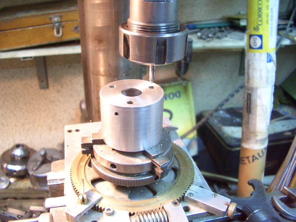

De una barra de dural de50 mm he fabricado el cuerpo y tapa de la reductor cuya secuencia constructiva trataré de describir a continuación.
Decir sólo que el trabajho de taller es mucho más sencillo de lo que parece , descrito más o menos acertadamente con esta lieratura, y que me ha llevado aprox 8 horas en total . Decir también que como es habitual ´voy trabajando sobre la marcha ayudado por algun esquema acotado a vuelapluma...

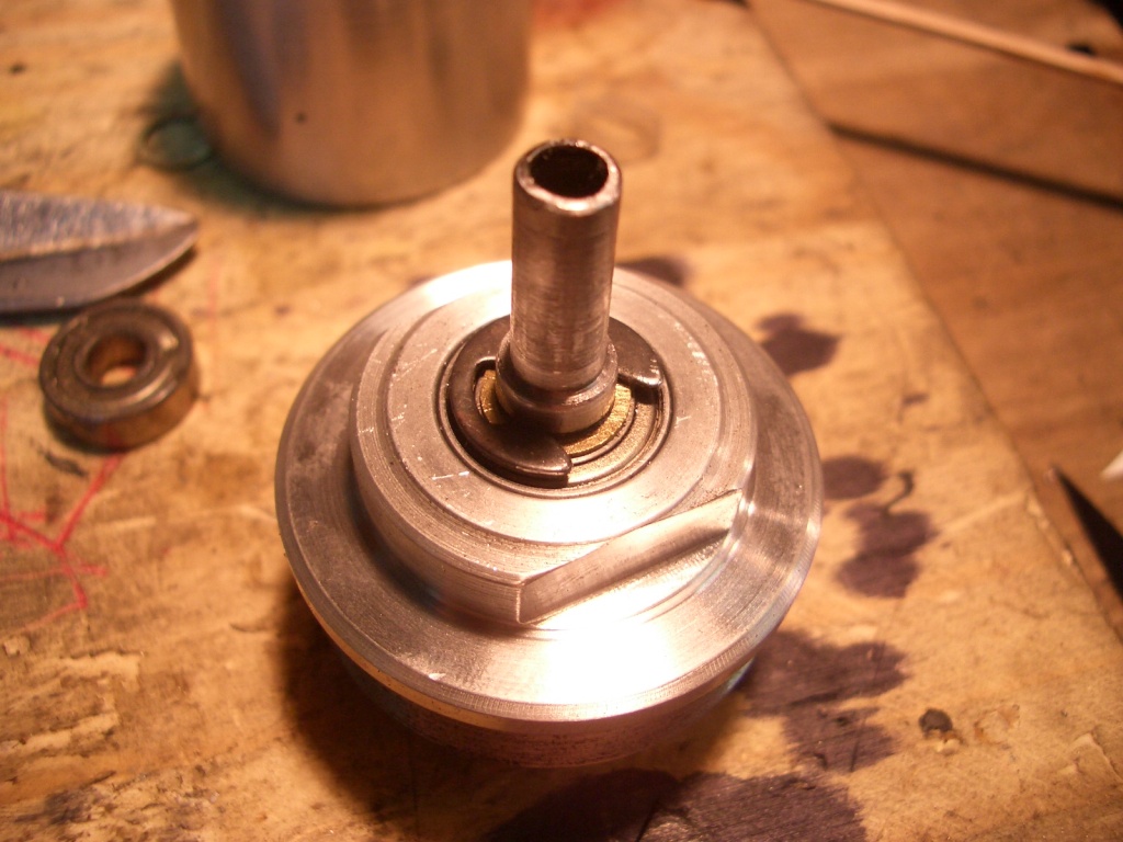

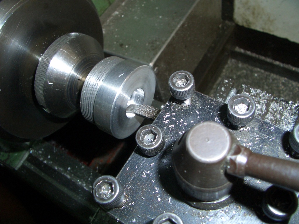

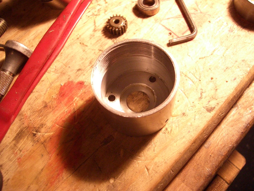

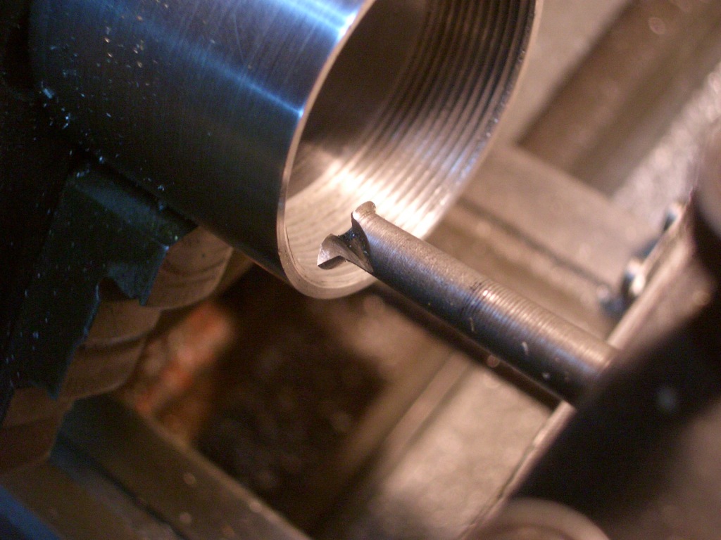

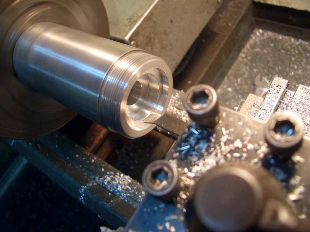

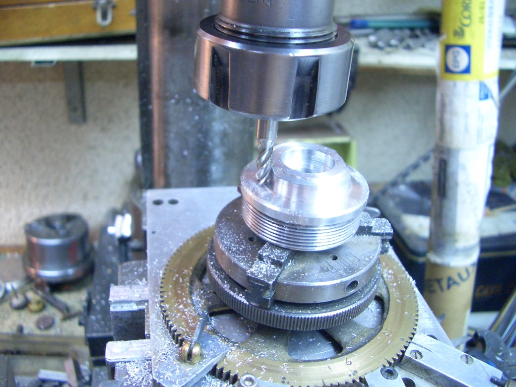

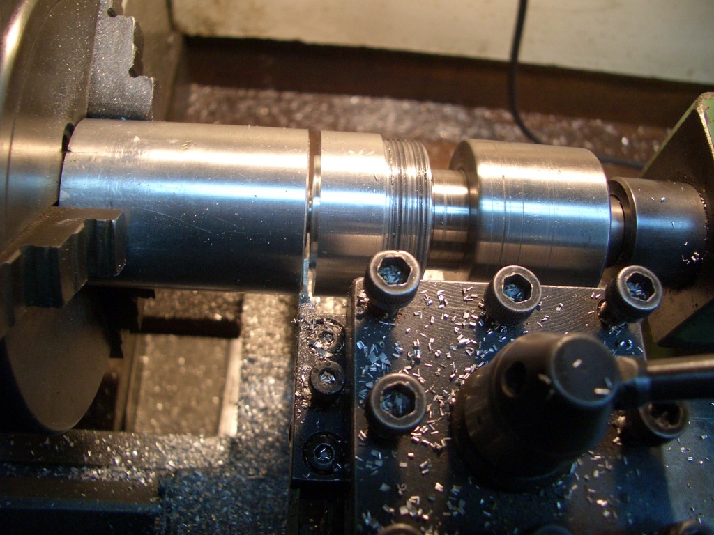

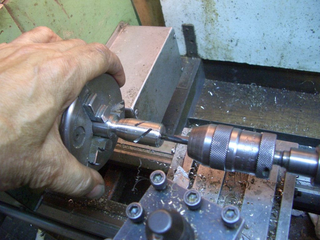

Continúo con el reductor.

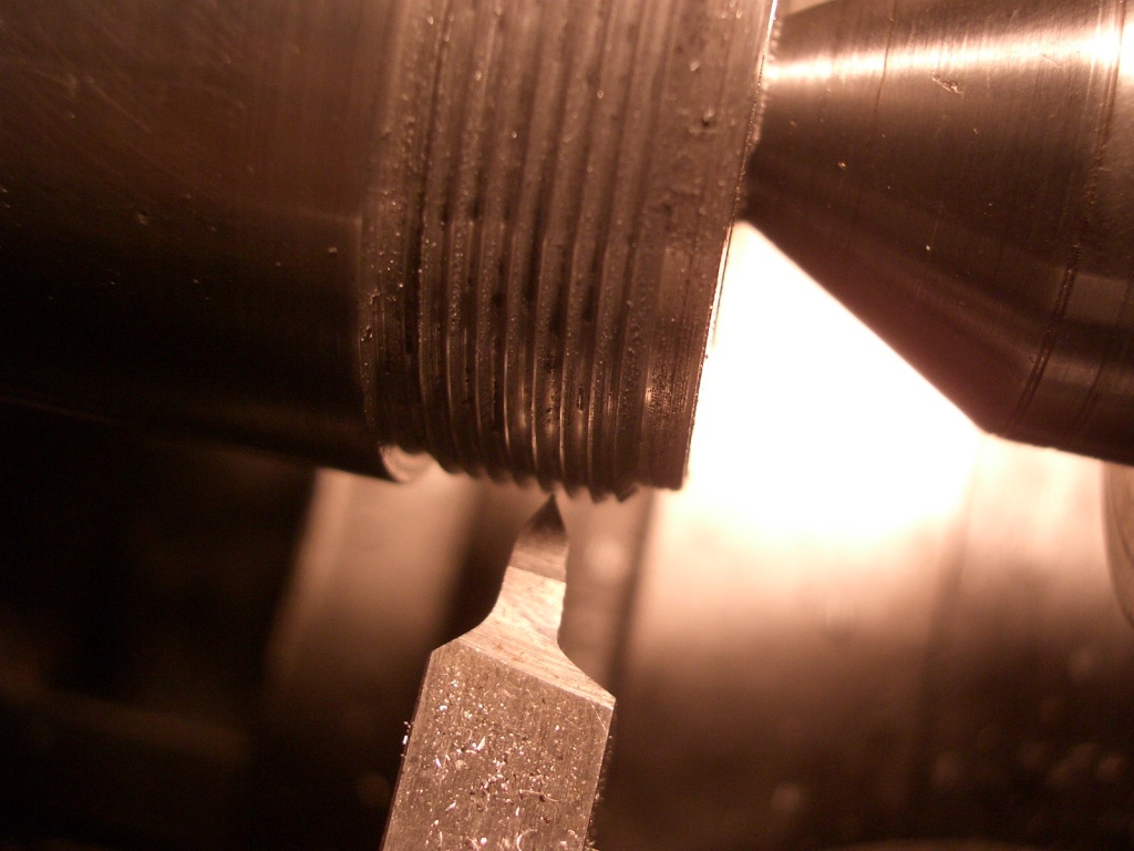

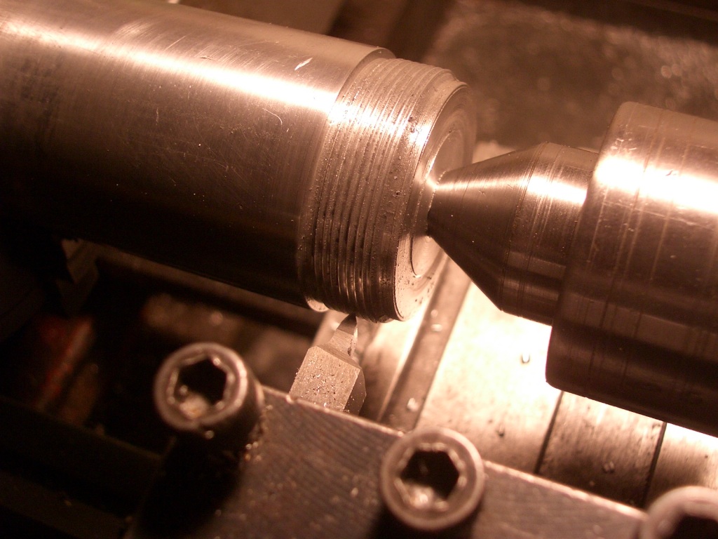

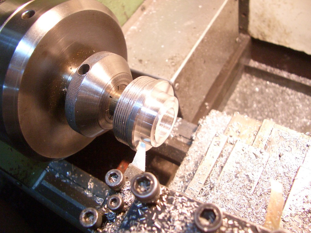

Seguidamente paso a la fabricación del cuerpo o envolvente, que irá fijada al motor, y su tapa roscada, que contiene el eje secundario con sus rodamientos.
Para ello he partido de una barra de dural de 50 mm. La rosca elegida ha sido la más apropiada al diám. del motor y sus taladros roscados. El diám. de la rosca es de 32mm y el paso elegido ha sido de 22 hilos/pulg.(aprox. 1,15 mm., por comodidad de relación de ruedas que tenía montadas en el torno.
He mecanizado primero la tapa con rosca interior, con sus alojamientos para rodamientos de 22X10X6 en el interior, y 16X8X6 en el exterior, más que nada por ser los que he encontrado en otro cajón de sastre de rodamientos. El de 22 mm es tipo 2RS o sea estanco con sello de goma para retener la grasa interior , y el exterior de 16X8 tipo ZZ blindado para el polvo.
Fotos ;
Fotos ;

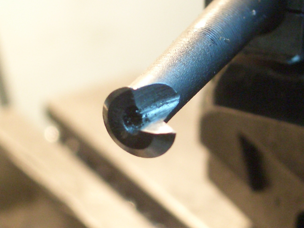

- A propósito de roscado, lo he efectuado con una herramienta de roscado interior de 60º de perfil constante. Recuerdo que Joaquin preguntaba, en un post antiguo de herramientas, por este tipo. Es muy cómodo, pues para reafilar sólo hay que trabajar sobre el plano horizontal, y repasar los filos con piedra de Arkansas

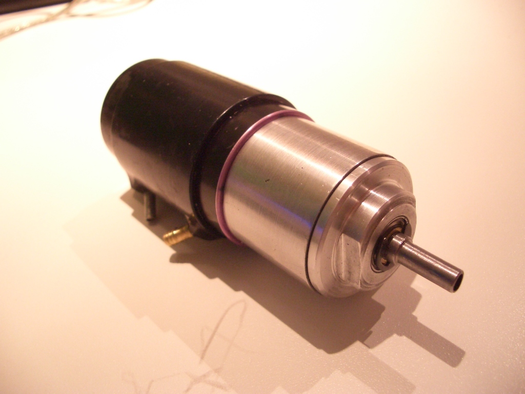

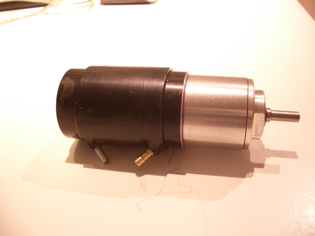

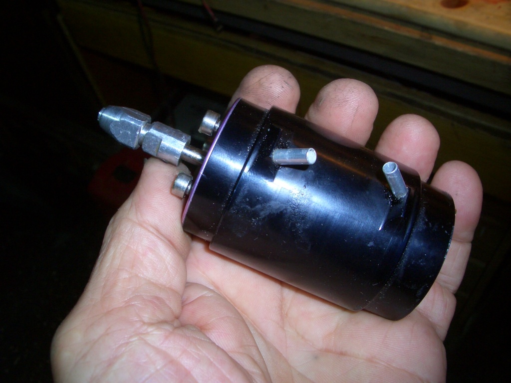

3ª fase y fin de construcción reductor para motor Lehner 2250.
He probado el conjunto y después de algunos retoques y rebajes de ajuste necesarios, parece que funciona; Medido con tacómetro, con bateria lipo 2200 3S mido 2.700 rpm., el consumo en vacío es de 3,4 A, aunque al intentar frenar ni se nota en el consumo. Veremos si estas rpm son suficentes o tendré que aumentar los V. Este motor puede funcionar hasta con un máximo de 30V sin problemas (casi 40.000 rpm).
Espero que este mensaje pueda servir para alguien que tenga ganas de construir a partir de viejos cacharros...
Ahora me meteré con la chumacera... Ya os pasaré fotos
Salut
Xavier
