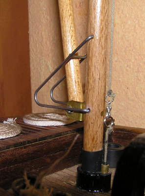

Para acabar la base de la grua y poder desmontarla, he separado los cabos que mueven la pluma del que arrastra el mecanismo, de forma que quede casi al extremo del tubo de salida. He colocado una anilla y un gancho conseguidos en una mercería.
He colocado con trozo de "cuerda de piano" una especie de guía para que la pluma no se desvíe de la línea de crujía dándole forma para que quede algo más estética. Aparte le colocaré una cuna en forma de H sobre la tapa de popa para que al apoyar la pluma sobre ella ayude a que no se mueva a los lados, lo ví en otro compañero que también montó una grúa en un Ulises más grande.
Para evitar que la pluma se ponga vertical en algún movimiento, lo que provocaría que al soltar el cabo, aquella no bajara por su propio peso, he colocado un tope en metal soldado a la guía descrita en el párrafo anterior. Se puede ver en las fotos.
Detalle de la guía para la pluma y tope para que ésta no se ponga vertical.

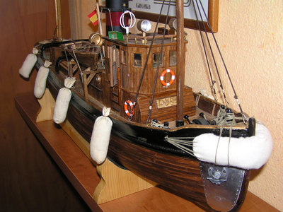

Bueno, parece ser que esto ya se va acabando, estas últimas semanas he estado perfilando algunos detalles que me faltaban, tales como colgar los sacos parachoques y pintar algunos detalles en las luces (los colores de las de posición).
Hice la primera prueba de agua. Como esperaba, le faltaba lastre en popa ya que las baterías son suficientes para, en la parte central casi mantener el barco en la línea de agua, pero hacia popa, se levantaba. Pido disculpas porque no me apunté con cuánto peso lo he tenido que lastrar, pero entre otros, seguro le puse al menos dos piezas de 200gr en popa junto a la bocina.
Cogí una pieza de 500gr de plomo y la golpeé con un mazo hasta que quedó plana, luego con una chapa de metal la fuí cortando en trozos similares y sé que le he colocado varios de ellos de unos 40gr c/u. En total creo que habrán sido unos 600gr de lastre en la zona de popa. En principio la línea está en su sitio, ya veré si cabecea mucho de proa en cuanto lo meta en el agua.
Hablando de ésta última, no he notado entradas en el interior del casco, buena noticia.
Dejo una foto donde se aprecia la proa acabada, los paragolpes y el soporte de la luz de posición pintado.

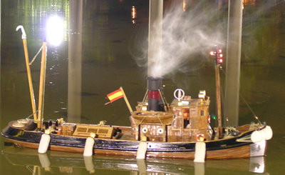

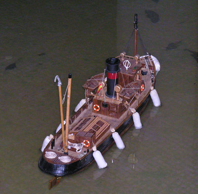

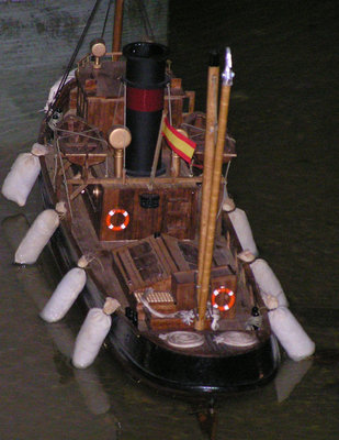

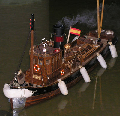

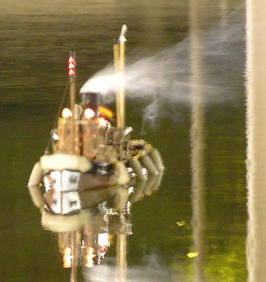

Ayer estuvimos navegando por la noche en el parque, para ver como se veían las luces y la verdad es que fué un éxito, lástima que me quedara sin batería en la cámara y no pudiera hacer las fotos con flash.
Funciona todo a la perfección: el motor es el ideal, dándole a tope el barco avanza rápido sin levantar la proa, dando un efecto bastante real. Intenté empujar otro barco y quizás le falte algo de fuerza. Posiblemente quite la reductora. Respecto a ésta, el ruido que hace se asemeja bastante a un motor real.
La maniobrabilidad es bastante buena, estando parado, girando el timón a tope y dándo todo gas, el barco gira como si hiciera ciaboga, en 1m gira 180 grados. Hacia atrás no van muy finos los giros (aunque es posible que sea por mi poca habilidad).
Otra cosa importante es que al ser la velocidad más lenta (y más real) no escora al realizar los giros.
Pero no todo iba a salir bien. Resulta que al cambiar el motor, es éste ahora el que consume menos que el generador de humo y luces, por lo que la batería secundaria se agota antes que la principal. De hecho, tras unos 20 o 30 minutos de funcionamiento, la 2ª batería no tiene fuerza ni para mover el servo que sube la grua. Lo he comprobado esta mañana, la batería del motor casi no ha tenido gasto mientras que la auxiliar está bastante agotada.
Aunque voy a dar por terminado el hilo, porque si no esto no va a tener fin, y podríamos estar haciendo pruebas y mejorando cosas indefinidamente, esta semana intentaré dos cosas:

Dejo unas fotos de la navegación de ayer.
