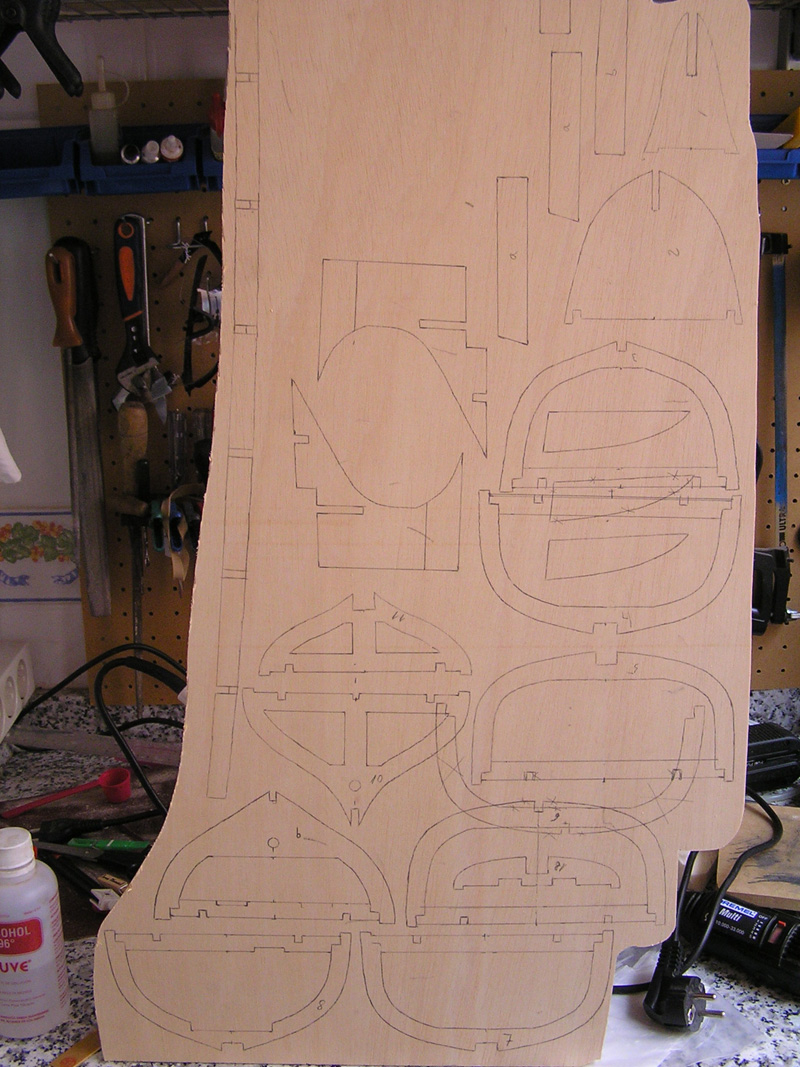

Pasar los planos a madera
Lo primero que hice fué ir a una copistería y realizar un par de copias de los planos a escala 1:1 para poder dibujar, rayar y escribir sobre ellos, diponiendo siempre de los originales completamente limpios. Además de poder recortar las cuadernas para completarlas ya que solo viene la mitad como suele ser habitual en los planos.
A partir de la copia, con papel de calco he dibujado las piezas, en contrachapado de 5mm, que conforman la quilla, las cuadernas y algunos refuerzos de las mismas para hacer la estructura del barco.
En la foto no se distinguen bien algunas piezas que me equivoqué al calcarlas y no se han borrado.
A partir de ahora y como diría el de Bricomanía: utilizaremos la caladora con hoja estrecha especial para cortes curvos, y mientras tanto un briconsejo.

- jomaal88
- Mensajes: 961
Juanmaram escribió:
yo veo más simple y cómodo recortar las piezas del plano y pegarlas con cola muy diluida a la madera asi recortas directamente sobre las lineas del plano sin temor a posibles movimientos a la hora de calcar (es solo la manera de como lo hago yo)A partir de la copia, con papel de calco he dibujado las piezas
- nauti-tucu
- Mensajes: 250
- Registrado: Lun Jun 11, 2007 11:20 am
- Ubicación: Málaga
Muchos de los que veo trabajar en barcos lo hacen así... simplifica mucho el trabajo.
... Y la mía, aunque no he hecho tantos como jomaal88.jomaal88 escribió: yo veo más simple y cómodo recortar las piezas del plano y pegarlas con cola muy diluida a la madera asi recortas directamente sobre las lineas del plano sin temor a posibles movimientos a la hora de calcar (es solo la manera de como lo hago yo)

- juanmaram
- Mensajes: 161
- Registrado: Dom Ene 27, 2008 7:39 pm
- Ubicación: San Vicente del Raspeig, Alicante
Efectivamente en modelos anteriores lo hice así, luego me tocaba lijar bastante para eliminar todo el papel de forma que al dar epoxi, éste penetrara bien en la madera para impermeabilizar.
Y en una cosa llevais razón, un par de veces me tocó volver a empezar el calco de una cuaderna porque se me movió el papel, a pesar de haberlo cogido con unas pinzas.
De todas formas ya está hecho, esta tarde en un par de horas he recortado las piezas.

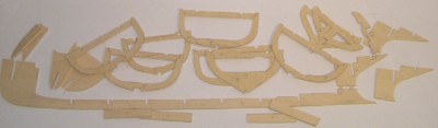

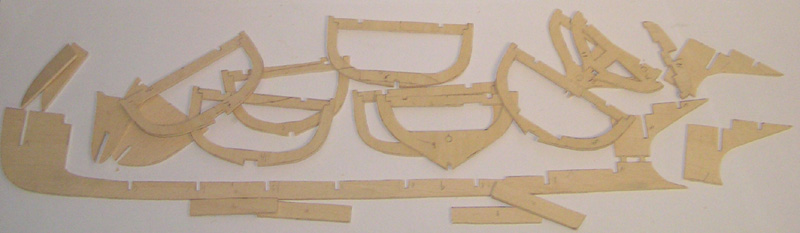

Recorte de las cuadernas
Como he dicho antes, esta tarde en un par de horas he recortado las piezas, a falta del orificio para la bocina, que primero quiero hacerme con ella para saber el diámetro.
Como siempre, conviene dejarse los sobrantes pequeños por si hay que recortar algún refuerzo.

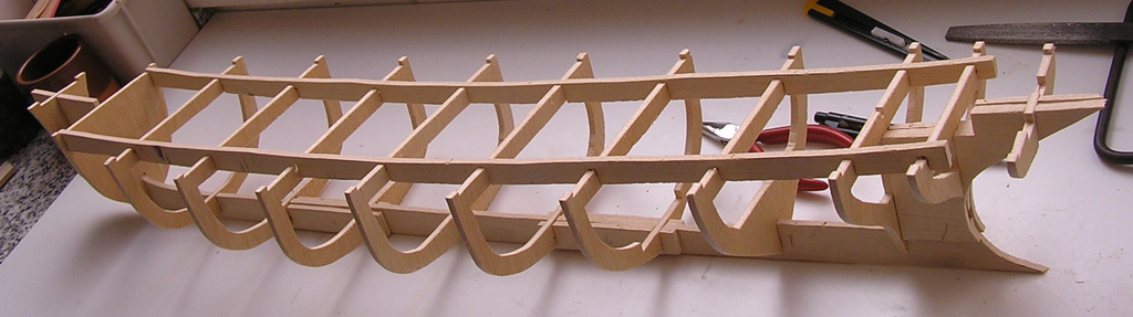

Premontaje del casco
Por lo que veo, este post ha traido bastante interés, me alegro, cuantos más seamos para aportar ideas, mejor. Como dije al principio, mi idea tambien es darle un aspecto diferente respecto del kit.
Con todas las cuadernas cortadas ahora toca el turno de lijarlas para quitar imperfecciones, pero antes he premontado la estructura del casco para comprobar que todas las piezas encajan bien. Hay que decir que en los Kits, todas las piezas estan cortadas con láser por lo que sabemos de antemano que todo encajará, mi sierra y mi brazo son un poco menos precisos así que antes de empezar a pegar conviene comprobar que las piezas entren en su sitio, más vale que entren holgadas que a presión.
Falta ajustar algunos "bocados" en las cuadernas para que las dos piezas longitudinales ajusten lo mejor posible manteniendolas paralelas.
