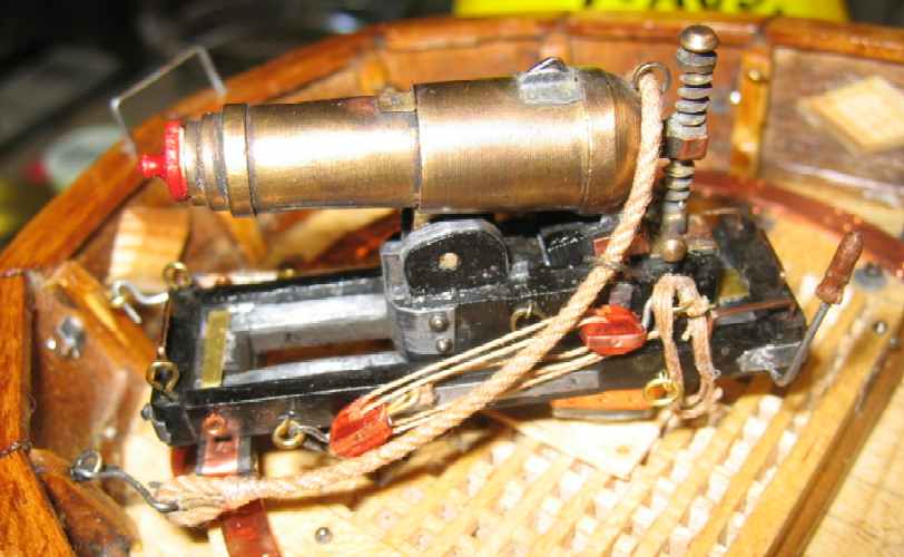

Preparadas ya las vigotas inferiores, ya no quedan operaciones de envergadura que exijan una manipulación agresiva del casco, me refiero a que no hay practicamente nada que exija voltearle o ponerle en posturas raras. Quedan multitud de argollas y cáncamos, sin embargo la experiencia me dice que es mejor colocarlas mas adelante pues poniéndolas en este momento un número de ellas serán arrancadas por la manipulación del modelo. Todo lo que queda puede hacerse con el casco asentado en su peana, por lo que pasamos a ir colocando elementos de cubierta.
Empiezo ultimando los cañones, todavía sin colocarlos definitivamente. Las gigantescas carronadas de proa y popa deben aparejarse con su braga y aparejo de retroceso. El aparejo de retroceso es por medio de un gran cuadernal dado el tamaño de la pieza. Va unido a al carro inferior.

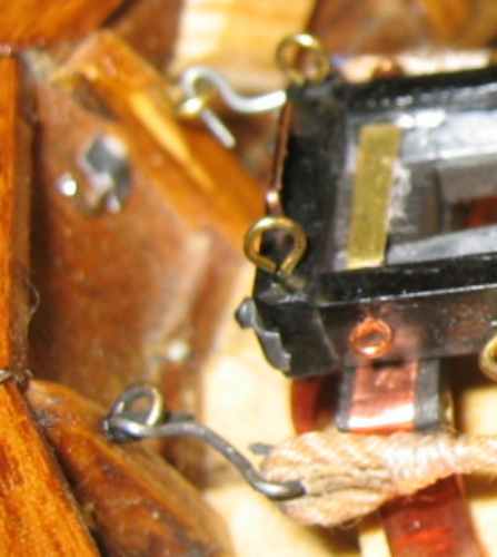

La cuerda de la braga, la gruesa, no la he hecho yo, solo la he teñido, esa cuerda en concreto, la ha hecho javi1956 con su máquina de colchar. Va teñida en nogalina.
La braga admite dos sistemas: o bien va agarrada en su extremo delantero al carro inferior, o bien, mediante un sistema de ganchos, se une a los cáncamos y argollas preparadas en las bordas. En la de proa opto por el primer sistema, en la popa he elegido el segundo.

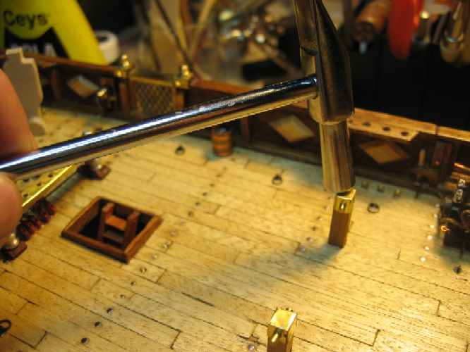

Primero afianzo los elementos más problemáticos de las cubierta: cabilleros, guindastes, etc...no solo tienen que quedar bonitos sino sólidos. Creo que ya lo he dicho: un cabillero tiene que aguantar tracción y tracción importante, si se deja débil, al aferrar la maniobra, (y normalmente no con la primera, ni con la segunda, sino, lo que es más grave, cuando se llevan aferradas varias) se arrancará y será una catástrofe. Yo los aseguro con una espiga de metal que penetra en la pieza y en la cubierta, asegurada a su vez con araldit, están realmente clavados y pegados (clavados a base de martillazos). Así quedan razonablemente sólidos y la espiga asegura que no van a "saltar". En mi opinión el ciano aquí está absolutamente desaconsejado.
