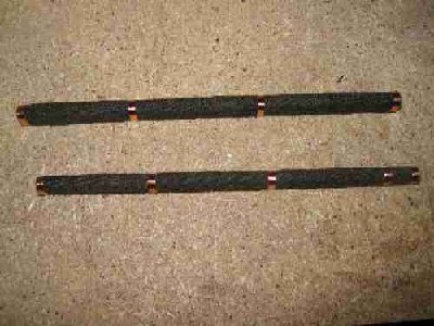

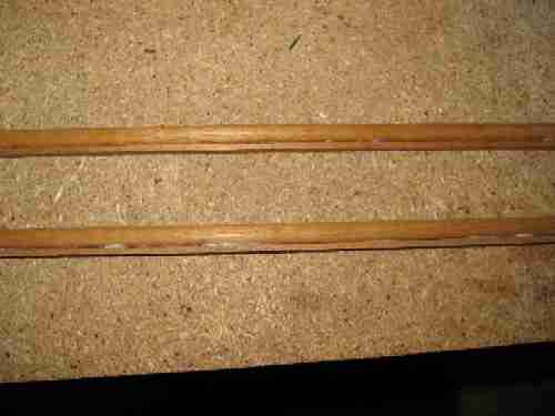

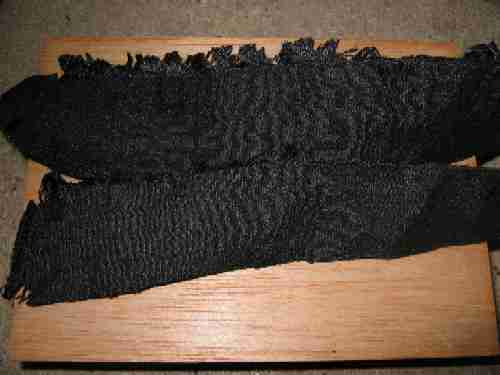

Este barco, según el plano de Ricard, lleva unas piezas que he visto sobre todo en museos y rara vez en modelos. Se trata de dos pañoles (o fundas), alargadas, situadas en cubierta, donde se guardaban las vergas y perchas de respeto, protegiéndolas de la inclemencia. Eran de tela embreada con algún refuerzo. Su ejecución es sencilla y el resultado final me gusta.
Estos pañoles suelen ser distintos: uno mas largo que otro, para las distintas perchas según su tamaño.

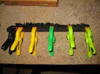

- Cuidado en esta fase, parece una tonteria pero es muy desagradable, a la mínima salen arrugas, desilachados y manchas: primero un lado, luego otro cuando el primero ha secado
- FORRANDO.jpg (8.18 KiB) Visto 14745 veces

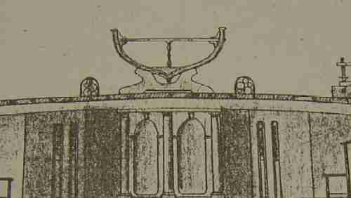

Lo lógico, pienso, es que dentro llevasen varias. Eran para proteger todas las vergas, masteleros etc, de respeto que el barco llevase. AL ser solo dos (o al menos no recuerdo haber visto barcos que llevasen mas de dos) deberían llevar varios dentro. Sus dimensiones son bastante amplias y cabrían dentro varias cosas.
En el plano de GAY se aprecia claramente que encierran varias. Te pongo el detalle.
Una matización sobre este plano. A mi este plano me parece rarísimo. Mas que un plano es una especie de apunte artístico. Es útil y le estoy (más o menos) siguiendo pero creo que fallan las proporciones y las escalas.
- SECCION.jpg (10.23 KiB) Visto 14723 veces

Eso de las fundas es estandar en los barcos a vela?
- ramon
- Mensajes: 4532
- Ubicación: madrid
Yo no se si eran estandar, como dice traf, yo creo que no. De hecho las he visto en algunos modelos y en otros (la mayoría) no. Yo creo (creencia personal y por lo que tengo recuerdo haber visto) que es algo màs bien propio del siglo XIX, no me suena en barcos del XVIII y anteriores. Pienso que tal vez tenga más que ver con el orden en cubierta que con la conservación.

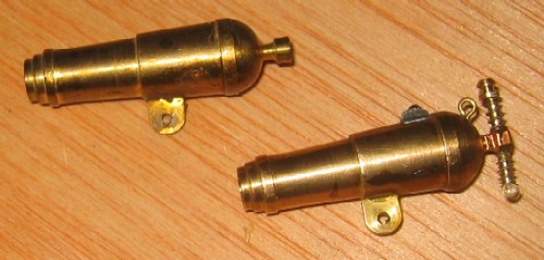

Empiezo a trabajar sobre la artillería. El kit trae cuatro piezas dos grandes giratorias en popa y proa (carronadas u obuses) sin que originariamente el kit clarifique muy bien su mecanismo e incluso naturaleza y otros dos pequeños cañones largos uno a cada lado.
Despues de darle vueltas creo que lo tengo decidido. Las piezas grandes, voy a optar por convertirla en carronadas grandes. La pieza de latón es aprovechable y responde a una carronada grande. Así que las debo transformar en tales y más tarde hacer un mecanismo giratorio concorde con carronadas, mas que con cañones giratorios. El plano GAY, por el contrario parece que refleja dos grandes cañones giratorios. Voy a optar por carronadas por dos razones primero porque así aprovecho los tubos primitivos y, sobre todo, por el efecto estético de las carronadas que en este caso creo superior al de los cañones.
Otra cosa son los laterales. Los tubos de esos dos cañones me parecen muy mal resueltos y torneados de manera descuidada. No los considero aprovechables. Voy a sustituirlos por dos cañones más grandes, concretamente voy a ponerles dos cañones Paixhans modelo 1824. Tengo un esquema de ellos y creo que son correctos para este barco.
Solo tengo una duda y es si añadir otras dos pequeñas carronadas en los otros dos huecos que quedan hacia popa, parece que lo está pidiendo a gritos.

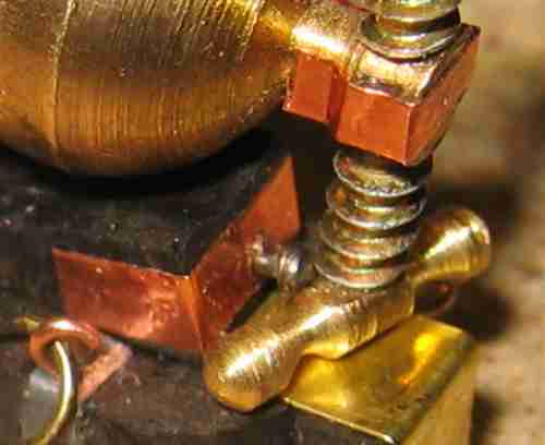

La modificación de los tubos va a consistir en colocarles un tornillo de elevación, una llave de disparo y un tapabocas.

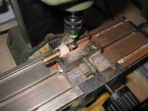

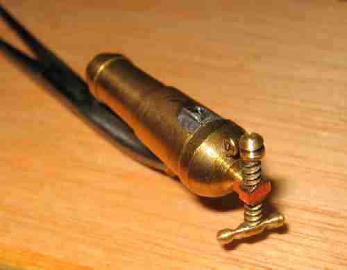

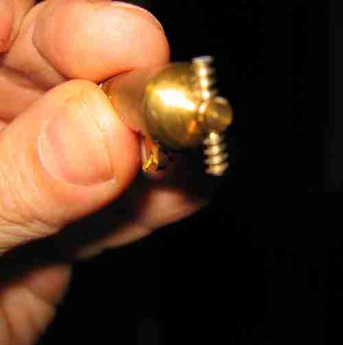

- El torniquete no es sino un tornillo latonado al que previamente le he cortado los extremos con la Dremel y un disco de corindón. (ponerse gafas protectoras)
- TRASERA.jpg (8 KiB) Visto 7995 veces

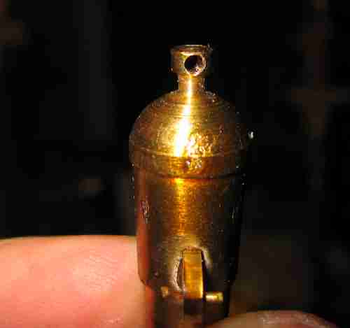

- El resultado
- agujero hecho.jpg (8.12 KiB) Visto 7995 veces
- Perforando el orificio en el cascabel primitivo.
- agujero cascabel.JPG (11.69 KiB) Visto 7995 veces

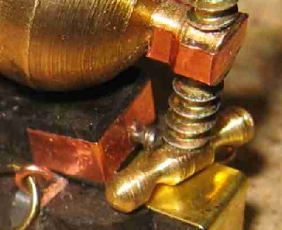

El alza la completo con dos piezas torneadas en latón: por un lado una manivela en el extremo inferior y en el superior un remate de bola.
Antes de seguir una disgresión para evitar polémicas:
Las piezas que torneo las hago con un torno de 60 euros al que adapto un taladro. No soy tornero ni pretendo enseñar a tornear. En este foro me consta que hay verdaderos expertos, yo no lo soy. Me limito a chapucear y sacar mis piezas y las saco bastante a mi gusto. Las hago con limas y lija, no por corte y las hago a mano alzada. Eso quiere decir que cuando hago varias en serie son todas parecidas pero no iguales, lo cual no me importa pues el ojo, una vez colocadas, es casi incapaz de apreciar las diferencias. Así que esto es lo que hay y hasta donde llego hoy por hoy.
La llave de disparo es estaño pavonado y alambre.

El maneral de la rosca,lo has toneado?
