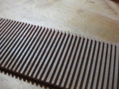

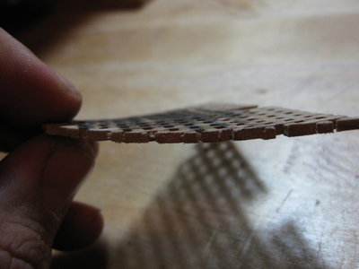

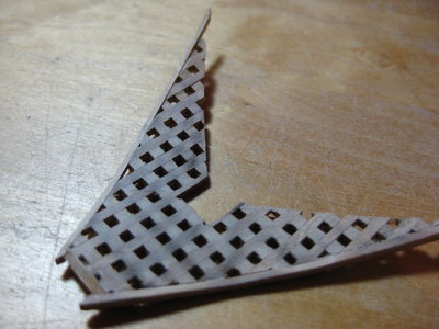

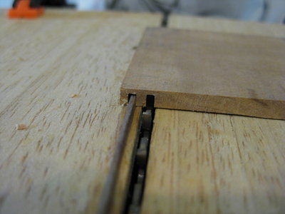

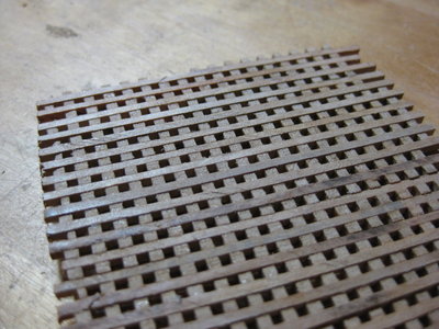

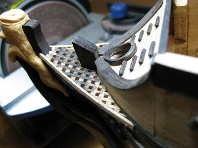

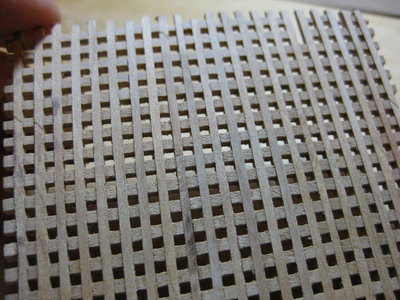

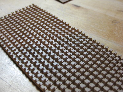

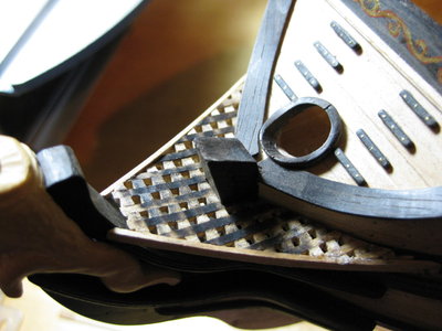

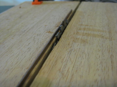

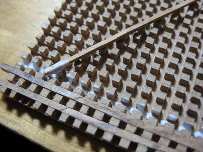

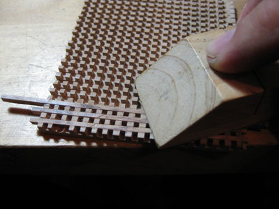

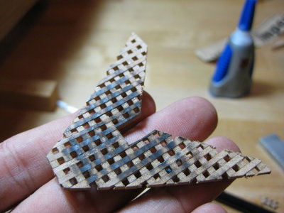

La verdad es que no se me ocurria otra forma de hacerlo y despues de pensar ideas diferentes salió esta y queda en vivo muy realista , el problema surge al llegar a la curvatura para lo cual utilizo un madero más estrechito de la medida de un lápiz con el mismo clavo.fraco escribió:. Lo del clavo para hacer la ranura no se me habría ocurrido en la vida.
si alguien se le ocurre otra forma más eficaz que lo diga , je,je..
