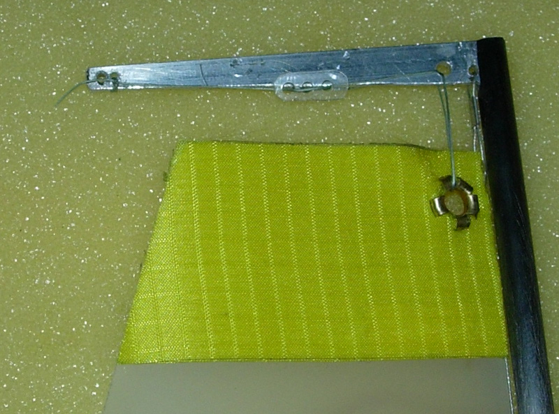

Adjunto unas fotos
Tope del mastil, hecho de aluminio, con un tensor para la vela. Ver el refuerzo del puño con tela de reparar cometas.

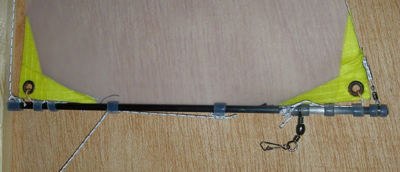

Esquema del foque, siguiendo las instrucciones de Fredo. De carbono de 4mm usando tubo de silicona para sujetar los elementos y escotas. Así podemos ajustar la vela desplazandolos.

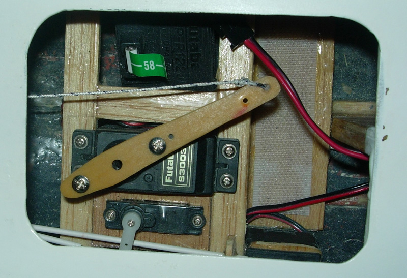

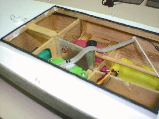

Interior: Solo con un hueco para acceder al interior. Emisora, servo de velas modificado, y microservo para timon. Junto a éste (no se vé en la foto) va el interruptor, que es accionado por una varilla desde la popa, similar al esquema que explica Fredo en su web. Delante se puede ver el velcro para pegar la bateria de Lypo que suelo usar, tambien se puede usar de 4 elementos NiMh, pero las primeras pesan la mitad.

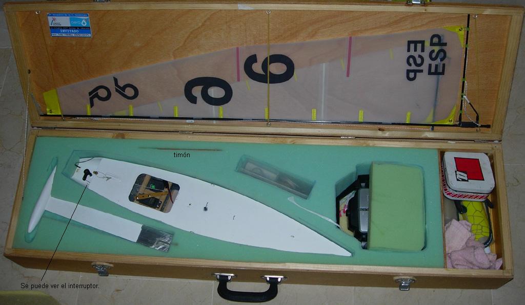

Finalmente dejo una foto de una caja que hice para tenerlo todo guardadito. Para los que vivimos en un piso de la ciudad, resulta útil a la hora de trasladarlo de aquí para allí y guardarlo. Al no tratarse de una maqueta, no creo que sirva de mucho tenerlo siempre a la vista encima de la mesa del comedor.

Botalon del foque
Botalon del foque

- ¿La modificación del servo para un jif 65 es absolutamente necesaria?. No tengo ni idea de idea de electrónica y temo estropearlo.

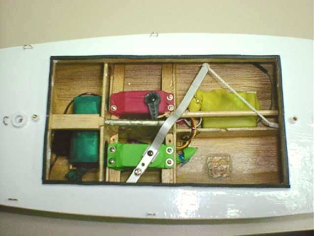

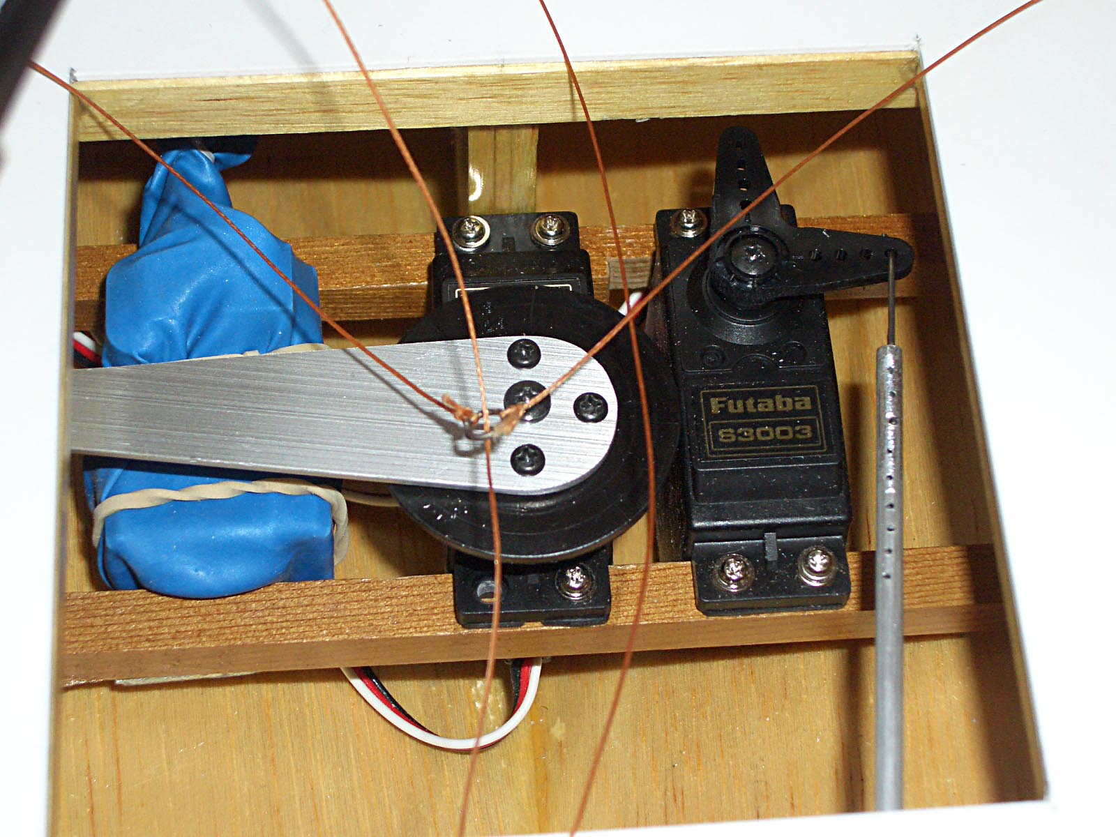

Una cosa que puedes intentar, si no quieres modificar el servo, es alargar el brazo del servo de velas todo lo que puedas, contra mas largo, mas recorrido te dará.yo lo tengo doble, montado en el centro del barco y casi roza en los laterales del barco y con esto me da suficiente recorrido.
Con algunas radios puedes alargar el recorrido del servo un 40%

Respecto al brazo del servo, en el primer palo de agua que hice le instalé un brazo más largo de aluminio y con eso me bastó sin modificar el servo. Aun así tendrás menos recorrido de escota lo que supone desplazar por la botavara hacia el mástil la escota para que aquel se abra lo suficiente, además de instalar un servo algo más potente porque tendrá que hacer más fuerza. Te adjunto una foto del primer palo de agua que hice allá por el 2000 (pido disculpas por la calidad) en ella veras que los servos y el receptor están metidos en globos (no me fiaba mucho de la tapa) por si entraba el agua. el brazo tiene una curva por encima de la caja de la orza para tener espacio para girar. El servo es un hitec de 5,5kg.

increible la foto del maletin... con eso ya no hay problemas para guardarlo debajo de la cama, ahora lo puedes hasta vender por la teletienda. Jejeje..

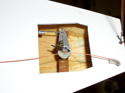

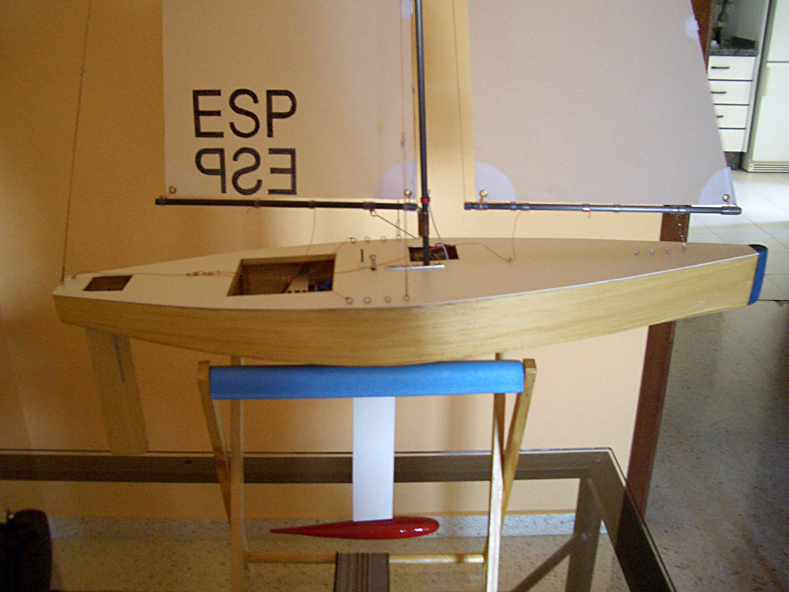

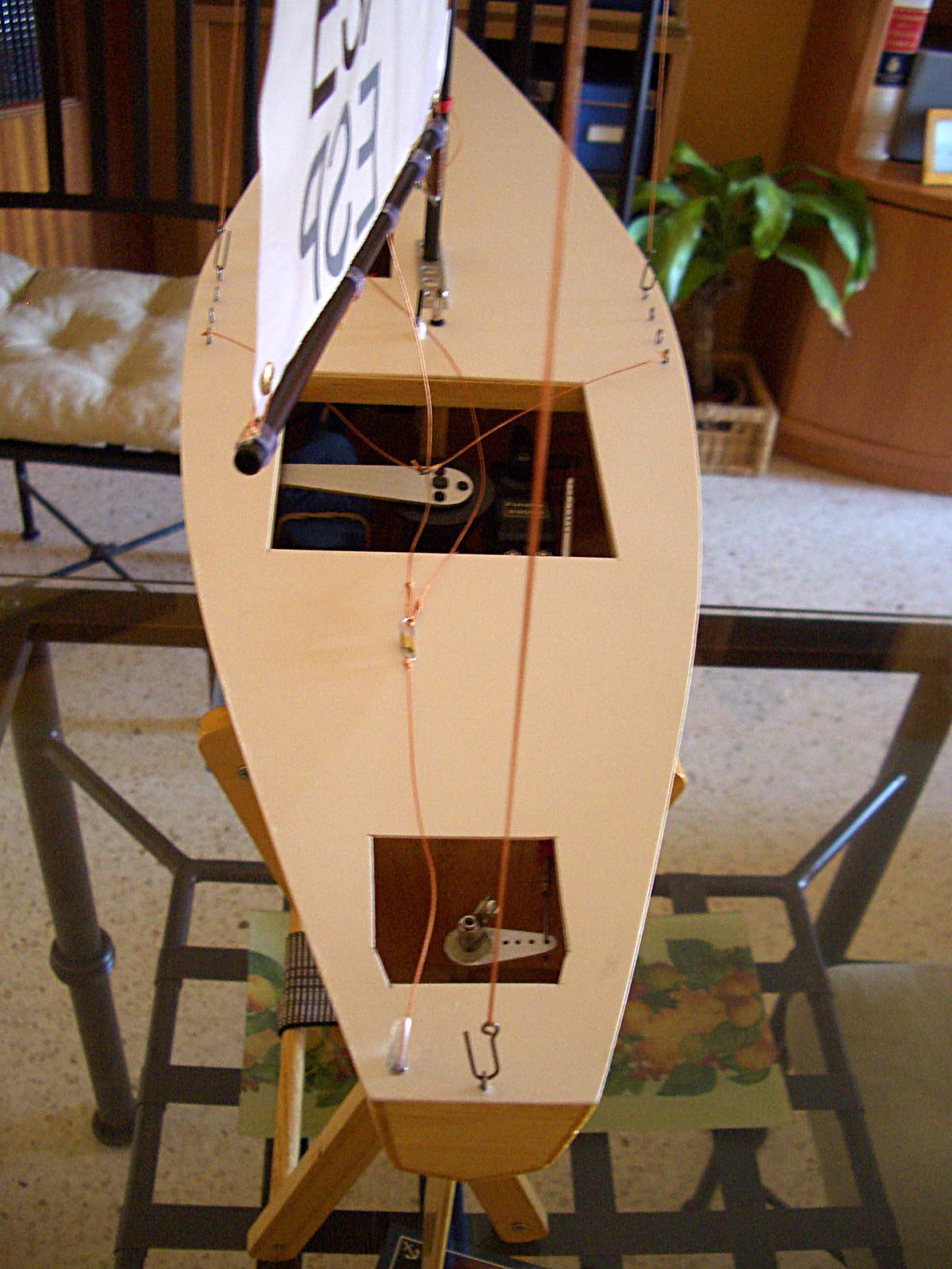

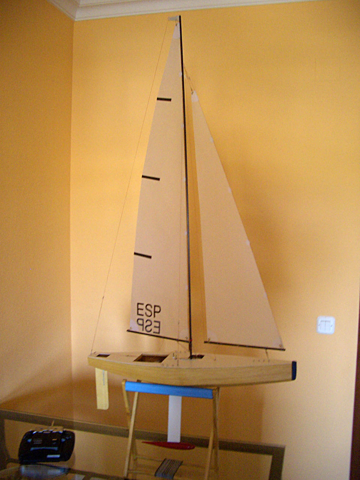

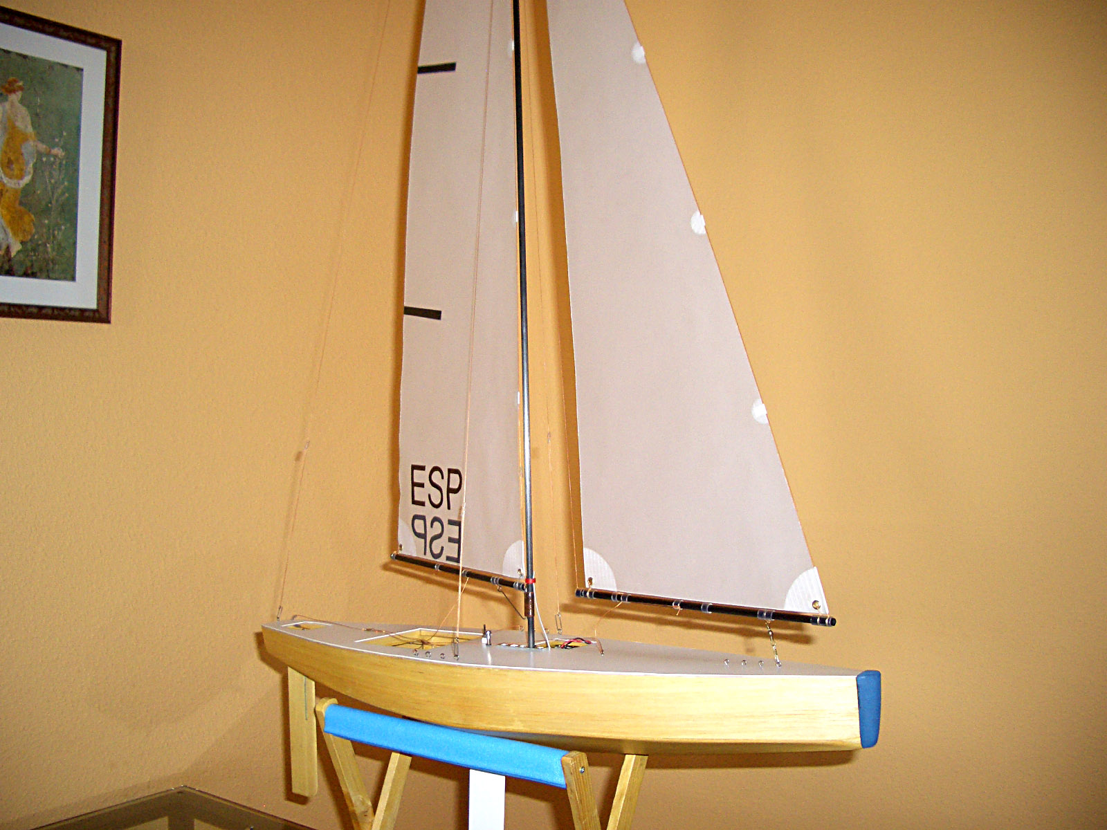

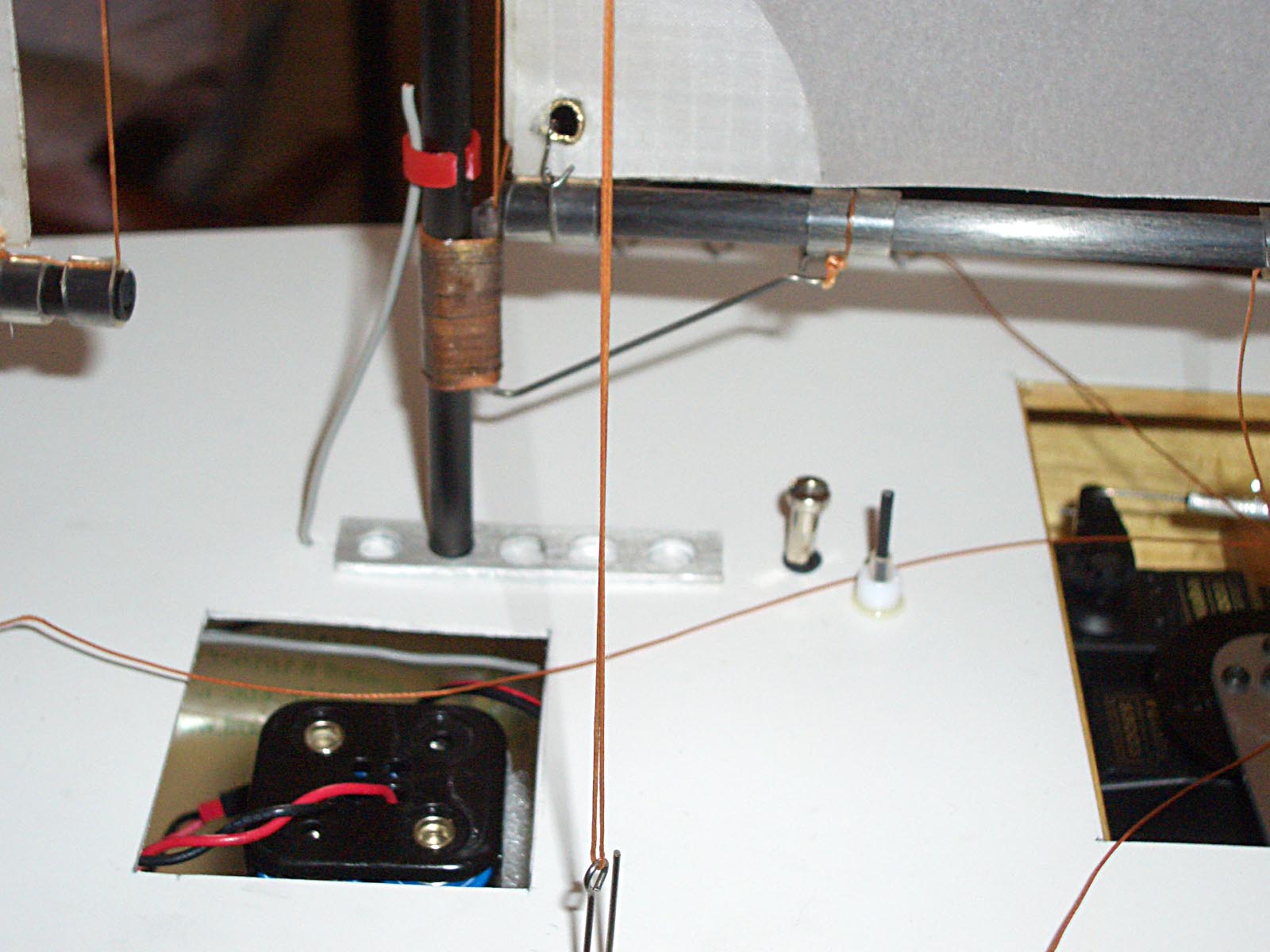

Bueno, ahí van las fotos. A ver que os parece. Falta la pintura y colocar las escotas correctamente. Para esto último necesito ayuda. ¿Dónde debe ir la posición neutra del servo? He leido que el trasmisor se puede trucar y no se si refiere a la modificación que aparece en la guía de la emisora (Futaba attack 2 canales).
Tras colocar las escotas veo que quedan muy sueltas. ¿Es normal o las estoy colocando mal?

Si no quieres no lo pintes, en madera queda muy bonito.
Las escotas deben quedar estiradas sin llegar a forzar el servo, ajustalo lo mejor que puedas y luego ves trimando la emisora hasta que el servo no suene cuando está la escota cazada.
Ten en cuenta que cuando el servo las tiene totalmente cazadas, la botavara de la mayor debe quedar en la línea de crujía, mientras que el foque debe poder moverse unos 4 o 5cms a un lado y a otro, no debe estar alineado con la mayor, fijate en las instrucciones de Fredo (el maestro) para su Palo de Agua.
Te ha quedado muy limpio y ordenado el interior, para pegarlo te recomiendo que uses el papel adhesivo que comente anteriormente.

dos cosas.
Quita el muelle en la radio al mando de las velas.Es mucho mas cómodo.
Pon el mando en ceñida(recogiendo velas) a tope y pon las velas como te comentan, pero la botavara de la mayor, no del todo centrada, déjala que se mueva 1 centímetro por cada lado apox.esto es para vientos medios, +o- como esta en la foto que te pongo e intenta darle bolsa a las velas. :roll:
En el timón, contra mas cerca del eje de giro lo enganches, mas te girará.
