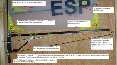

¿no pesará mucho ese material? En una ocasión utilicé este material para un velero y no funcionó mal, solo que pesaba más aunque se trataba de un barco más grande y no le afectaba mucho. Lo conseguí en la biblioteca, en esos sitios suelen comprar rollos de 1,2m de ancho, les pedí un metro y me lo facilitaron sin problemas.
No se te ocurra pintarlo porque se arrugará (te lo digo por experiencia). Utiliza rotulador indeleble si quieres hacerle algun detalle. Otro material que puedes utilizar es el papel que se utiliza para dibujo en delineación, resiste perfectamente si le caen algunas gotas de agua. También puedes usar tela de cometas.

Sobre las varillas, puedes usar ambas medidas aunque para las botavaras, con un diametro menor podrás usar tubo de silicona para sujetar las escotas.
Os adjunto una foto de como hice el sistema de la botavara en el velero. No sé si es la mejor o la peor, simplemente es una de tantas. Espero sirva de ayuda.
ajab:
La orza que he hecho en los dos ultimos barcos ha sido de 40mm y no he notado nada respecto a los otros. Te comento lo mismo que a jag sobre el material de las velas.

Oye, que buena pinta tiene eso. haber si termino los herrajes bien y subo una fotografia, lo que no biene muy bien explicado en el Jif65 o quizas no lo entiendo es eso los amarres, como pasan las cuerdas y eso.

Está claro que una imágen vale más que mil palabras.
Me acabas de solucionar de un plumazo un montón de dudas.
¿Porqué no sigues con imágenes de los palo mayor y del foque, tensores, funcionamiento de escotas, soluciones para alojamiento de receptor e interruptor...? , Vaya, con todo lo demás, je, je.
El papel de las velas creo que se llama vegetalina, ¿no?.
Buenas soluciones y te han quedado muy estéticas.
Un saludo y gracias.

El papel que utiliza creo que es papel poliester, que alfin y al cabo debe ser lo mismo que el mylar que es tela de poliester.

jeje. Hacer caso de todo lo que os dice juanmaram. Yo lo conozco personalmente y es todo un experto en la vela. En cuanto al papel de la foto yo lo utilizo para calcar algo de los planos ya que es muy transparente y cuando lo compro le llamo papel vegetal. Es como se le llama por aqui, no se en otros sitio.
