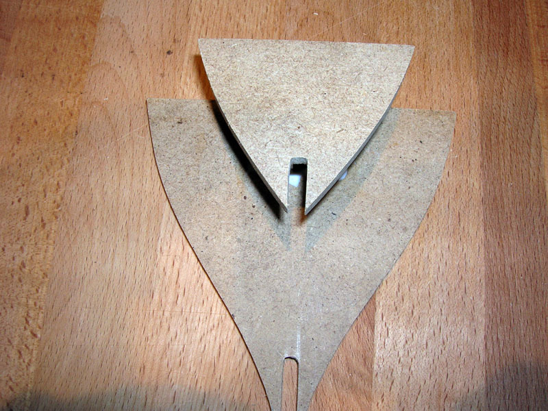

Las primeras cuadernas han podido ver la luz... ¡por fin!
El hecho de hacer las cuadernas con CAD tiene sus ventajas: sabes que son simétricas 100%, si se hubiera valorado que el barco era muy grande o muy pequeño: se habrían podido reescalar en diez segundos, te permite imprimirlas en papel autoadhesivo y así evitas tener que pegar el papel, esperar que seque........
Pues así lo he hecho. Como veis en la foto he impreso las tres primeras cuadernas de proa en pael autoadhesivo y tras recortarlas las he pegado en DM de 5 mm.
Las fotos del proceso de corte y lijado no las pongo ya que se ha hablado largo y tendido de lo sencillo que es el proceso de corte... excepto para mí :wink:
Las cuadernas han quedado con bordes finos y regulares, estoy contento. El proceso de impresión corte y acabado de las 3 cuadernas me ha llevado una hora y media (fotos y limpieza del material incluídos), estoy contento. La escotadura de cada cuaderna debe estar centrada pero, gracias al sistema modular que se seguirá en la construcción, la longitud de cada escotadura no es importante y basta con que tenga... digamos 2 cm (por decir algo).
La línea del arrufo de las cuadernas de proa y popa queda marcado. Creo que no lo cortaré para luego pegarlo al forrar,como me indicó Ramón, ya que estoy pensando una solución más cómoda (ya la comentaré en su momento)
CUADERNAS IMPRESAS EN PAPEL AUTOADHESIVO
CUADERNAS ALINEADAS A LA LÍNEA DE CUBIERTA, CON LA LÍNEA DE ARRUFO MARCADO
LAS TRES PRIMERAS CUADERNAS. FIJAROS LO LIMPIA QUE QUEDA LA MADERA AL RETIRA EL PAPEL AUTOADHESIVO Y LO SENCILLO QUE ES

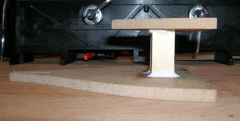

Para montar la estructura con la técnica de Ramón, él aprovechaba una superficie plana para apoyar la parte recta de las cuadernas y de esa forma tenía plana y regular la superficie de la futura cubierta.
Cuando hay arrufo este procedimiento, de apoyar la parte plana de las cuadernas en el suelo, no es posible. Ramón me había planteado el cortar la parte superior de las cuadernas con arrufo y así igualarlas TODAS para poder usar el “suelo” como plano guía para que quedara una superficie perfecta. Posteriormente, se pegaba a cada cuaderna el trozo que se había cortado para lograr el arrufo.
Como cortar no es mi fuerte, pensé hacerlo de otra manera que os expongo aquí. La idea es lograr un “suelo” que se “trague” la parte de cuaderna correspondiente al arrufo. Ese “suelo” no es ni más ni menos que un simple tornillo de presión.
Se quita el papel que ha servido de guía para cortar la cuaderna, dejando el papel pegado en la zona del arrufo. Esa porción es la que hundiremos en el tornillo de presión.
Así tenemos un “suelo” que es la parte plana del tornillo de presión, en la que apoyaremos los listones que unen las dos cuadernas.
Pegamos los listones a la primera cuaderna. Sacamos la primera cuaderna con los listones pegados (alineados a la línea “suelo”). Hundimos la segunda cuaderna en el tornillo de presión y tras colocar el alineador pegamos los listones a la segunda cuaderna apoyándolos en el tornillo de presión que nos hace de “suelo”.
Es más fácil verlo que explicarlo, por lo que os pongo fotos del proceso
RESULTADO
RESULTADO
RESULTADO
RESULTADO
RESULTADO
RESULTADO
RESULTADO
RESULTADO
COMPRESIÓN PARA UN BUEN SECADO
LOS LISTONES DE LA PRIMERA CUADERNA SE APOYAN EN EL SUELO DEL TORNILLO Y SE PEGAN A LA SEGUNDA CUADERNA ORIENTADOS POR EL IGUALADOR
SEGUNDA CUADERNA "HUNDIDA" CON EL IGUALADOR COLOCADO
LISTONES PEGADOS EN SU SITIO.<br />PODEIS VER QUE LA ZONA DEL ARRUFO QUE ESTABA HUNDIDA EN EL TORNILLO TODAVÍA TIENE EL PAPEL. YA SE PUEDE RETIRAR
PRIMERA CUADERNA CON LA ZONA DE ARRUFO HUNDIDA EN EL TORNILLO. EL PROPIO TORNILLO HACE DE &amp;quot;SUELO&amp;quot;. IGUALADOR COLOCADO Y LISTONES LISTOS PARA PEGAR
PRIMERA CUADERNA CON LA ZONA DE ARRUFO HUNDIDA EN EL TORNILLO. EL PROPIO TORNILLO HACE DE &quot;SUELO&quot;. IGUALADOR COLOCADO Y LISTONES LISTOS PARA PEGAR
