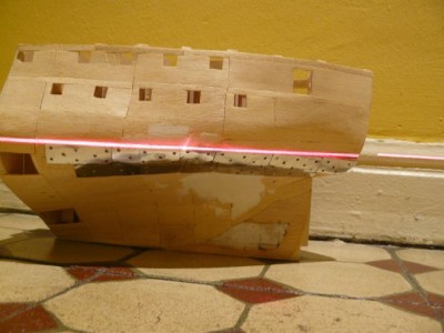

Javier RN
Mensajes: 691
Ubicación: Málaga
Mensaje por Javier RN »
Ramón:
La fajal en el extremo de popa ¿va paralela a la línea de flotación?.
Por las fotos, no da esa impresión. Parece que hace falta ‘afilarla’ algo mas.
Y hacerla de una pieza, para luego cortar las plaquitas?
ramon
Mensajes: 4627
Mensaje por ramon »
Javi_1956 escribió:Ramón:
Va absolutamente paralela a la línea de flotación calibrada por laser... pero por la curvas raras que allí se dan las formas son caprichosas para mentener ese paralelo.
No, si hacerse se hace bien con el sistema de placas, solo que tiene sus dificultades, salvables eso si.

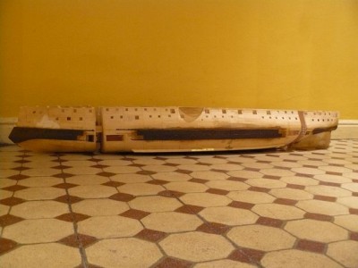

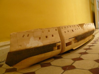

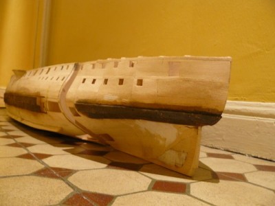

Bueno....por ahora y he terminado del terrible proceso de aplicar la faja acorazada. No está completa pero casi, solo faltan los trozos en la zona de unón entre los tres segmentos del barco y habrá que hacerlas en el momento (ya menos lejano) en que barco sea de una pieza. Al final no ha sido tanto, apenas un mes, aunque se hace un poco pesado por el ruido etc...

robertorampone
Mensajes: 355
Mensaje por robertorampone »
Ramon se mira impresionante cuanto mide de largo

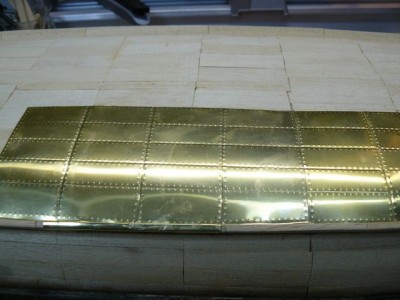

La siguiente fase es la obra viva.
Como ya adelante esta obra viva va en lo que se conocía como aleación amarilla.
Esta aleación amarilla tenía diversas composiciones pero vendría a ser una especie de latón (el latón no es sino cobre y zinc, basicamente), es el cobreado evolucionado que se fue imponiendo a lo largo del XIX.
En este caso, aun asumiendo que, como he dicho otras veces, no estoy haciendo un modelo realista, es decir, un modelo pintado que simule el aspecto real del Pelayo navegando, sino un modelo sin pintura en el que se vea la chapa y que juegue con el efecto estético del contraste entre los diversos tipos de metal, es muy probable que el aspecto real de la obra viva amarilla responda al real del Pelayo en sus primeros años de vida, dado que dicha carena fue sustituida por las denominada pinturas de patente antiicrustantes, las carácteristicas rojas, solo a finales del siglo XIX y comienzos del XX.
Comienzo por los fondos de la carena, entre los estabilizadores, aquí tengo margen de error hasta desarrollar habilidad e ir subsanando defectos y errores pues está zona nunca se verá en el futuro salvo que se dé la vuelta al modelo, cosa que, sinceramente, espero que nunca pase.
Es latón de una décima, con claveteado simulado con ruleta. Aquí no hace falte el esfuerzo de la riveter. Simula planchas de unos 2,5 por 1 metro cada una, perfectamente normales en la técnología del momento. Pensad que es un revestimento que tiene muy poco que ver ya con el cobreado de los barcos de Trafalgar.

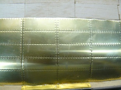

Villaamil
Mensajes: 179
Mensaje por Villaamil »
Podrías poner foto de la ruleta? ¿La has hecho tú?....

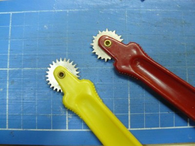

Villaamil escribió:Podrías poner foto de la ruleta? ¿La has hecho tú?....
Para el claveteado del cobre voy a usar dos ruletas, una tal cual la he comprado y otra modificada. Ambas están compradas en los chinos, en un set de costura, y cuestan 0,6 €. La modificada, es la roja, y le he cortado uno de cada dos dientes para que los clavos se espacien del doble.

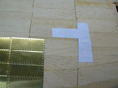

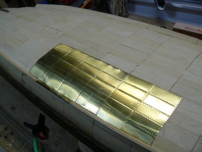

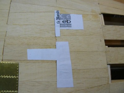

El tratamiento del fondo de la carena es bastante "industrializado". Estoy utilizando planchas que agrupan 6 e incluso 8 plaquitas.
Este es el proceso.
Primero hago una homogeneización de la base con papel para salvar las pequeñas irregularidades que puedan quedar
