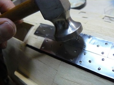

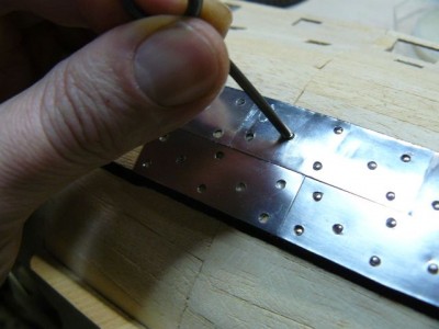

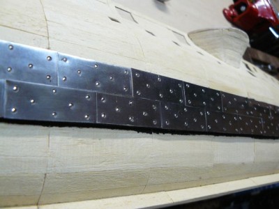

Despues de tener adheridas las placas coloco los falsos pernos. Pongo el proceso en los comentarios de las fotos

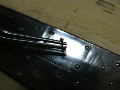

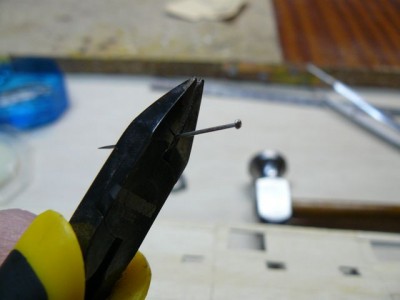

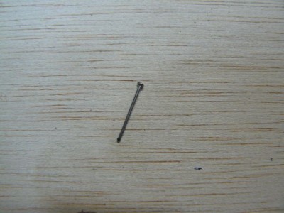

Con relación al uso de alfileres, algunas consideraciones:
En estos días me creado una magnifica fama de excéntrico en todas las mercerías de mi zona en mi insistencia de ver todos los tipos de alfileres disponibles y comparando sus cabezas... No son todos iguales los hay de cabeza mas grande que otras, incluso de formas ligeramente distintas...al final he optado por unos que he encontrado en los omnipresentes chinos que reunen varias condiciones óptimas: una cabeza mediana y una calidad no muy buena, lo cual, en este caso, es una ventaja pues facilita su corte.
Intenté encontrar unos alfileres cortos, denominados "ratitas" para evitar el proceso de corte, pero ha sido literalmente imposible encontrarlos.
Con relación al corte del alfiler, no es ninguna broma. Utilizo un alicate de de corte de una calidad extrema, marca ferricor, comprados en el corte inglés a un precio astronómico (quiero recordar que veintitantos euros y son los pequeñitos del todo). Si se utilizan unos alicates de calidad mediana (no digo ya los de los chinos) cuando se llevan cortados 30 o 40 alfileres ya están para tirarlos pues los filos se han mellado...con los buenos puedes cortar los tres mil de la faja acorazada y ni se inmutan.

¿Nos puedes indicar de qué diámetro has hecho los agujeros y también el diámetro del alfiler y de la cabeza?ramon escribió:Con relación al uso de alfileres, algunas consideraciones:

Uso una broca de 2mm para el agujero; la cabeza del alfiler es de 1,7 mmLuisQ escribió:¿Nos puedes indicar de qué diámetro has hecho los agujeros y también el diámetro del alfiler y de la cabeza?ramon escribió:Con relación al uso de alfileres, algunas consideraciones:

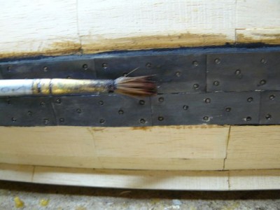

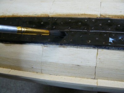

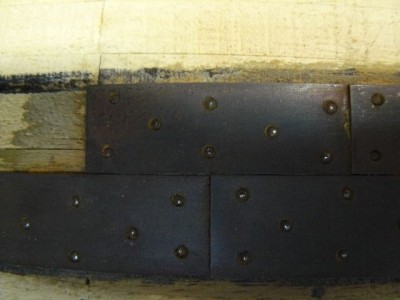

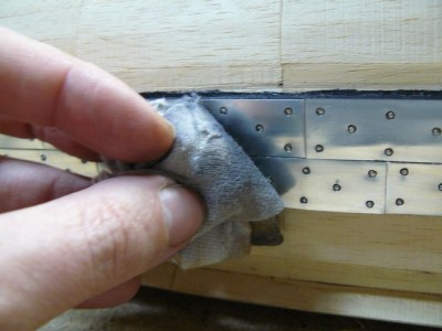

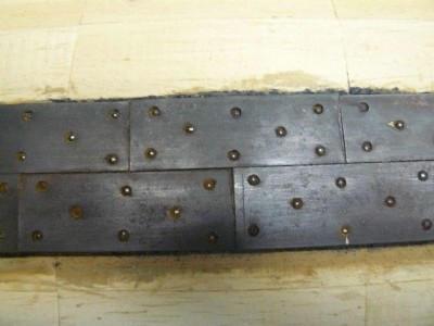

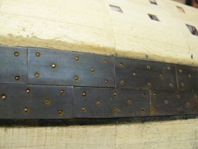

Adheridas las placas y una vez que tengo ya cubierto un lienzo entero, las someto al proceso "quimico".
Voy poniendo los pasos en los pies de las fotos
