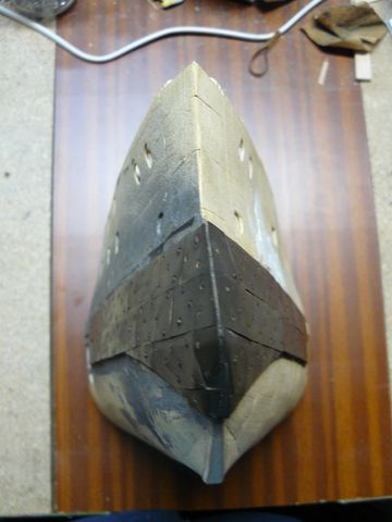

El blindaje de la seccion de proa ya está colocado...el espolón pincha, os lo aseguro. Y así blindado aun en un modelito se comprende lo que debería ser una embestida con eso.

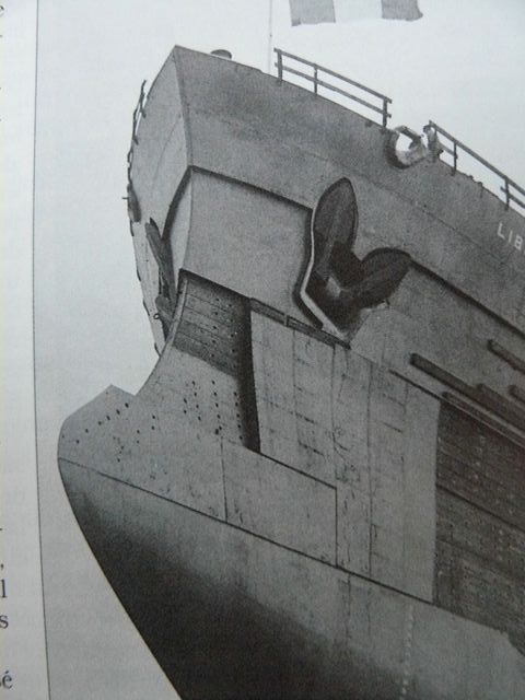

Con relación al blindaje del Pelayo debo hacer alguna reflexión que ya he hecho en privado con algún forero y en algún otro foro.
Existe un dato que creo confuso sobre esta faja acorazada. Anca Alamillo, en su pequeña monografía sobre le Pelayo habla de que llevaba una “faja acorazada de una sola hilera de planchas de desigual espesor”. Este dato está literalmente copiado de un artículo periodístico publicado en la revista LA DINASTÍA de 8 de agosto de 1984, pag 18.
Según esto debería llevar una hilada de placas nada mas. Sin embargo, este dato me parece dudosísimo:
Primero: por el tamaño que deberían tener estas placas. La faja del Pelayo tenía una altura de 2,10 metros y un espesor entre 30 y 45 cm de acero Creusot. Una hilada implicaría o unas planchas muy largas y estrechas puestas en posición vertical (lo cual es extrañísimo y no lo he visto en ningún lado) o unas mostruosas planchas de un tamaño desmesurado. Además el problema se agravaría en partes como la proa de espolón donde la faja adopta formas muy complejas. No digo que no fuese imposible pero muy improbable.
La información de D K Brown en la obra WARRIOR TO DREADNOUGHT en la que señala que en torno a 1870-80 mas o menos, la plancha blindada máxima que se podía conseguir era de 15 pies de largo por 6 de ancho y unas 6 toneladas y media. Esto en metros es mas o menos, 4,9 por 1,9. Una gran plancha y muy pesada sin duda. Pero hablamos del máximo posible.
Mi experiencia en museos fotografias, etc me dice que esto es cierto con cierta tendencia a reducir el tamaño de la plancha blindada, es decir, las cifras de Brown marcan el máximo técnico del momento pero eso no quiere decir que ese máximo se agotase, yo aprecio las planchas un tanto mas pequeñas calculo que unos 2 y pico- 3 metros de largo por 1 de ancho mas o menos, o incluso mucho menores.
Una pista importante la da el libro Cent ans de cuirasses françaises de Eric Gille, se muestra una extraordinaria foto del acorazado francés Liberté con la coraza a medio poner, allí se aprecian unas placas bastante pequeñas, no creo que sean mas de 1 metro por 0,6 mas o menos.
En una fotografia que hay en el libro de Anca y que he puesto por algún lugar del hilo se ve el barco en dique seco. Es una foto pequeña y parece apreciarse (aunque se ve mal) una línea que marcaría claramente una división en las placas que implicaría un par de hiladas de placas propiamente dicha (y mas para hacer la forma de la proa).
Hay una explicación plausible para el artículo de 1884 (que no deja de ser un simple artículo periodístico). En aquella época habia discusión sobre los tipos de coraza aplicable a los acorazados, había algunos que acorazaban solo una parte del barco, la central y partes vitales, dejando el resto sin proteger y otros que acorazaban toda una linea alrededor del barco entero a la altura de la flotación. El Pelayo es de este tipo, la referencia del artículo puede entenderse como de una sola hilada en el sentido de que el blindaje no se prolongaba por encima. No deja de ser una conjetura.
Como debo de optar, he optado por una solución conservadora: dos hiladas, contradigo la información de LA DINASTÍA, pero creo que me acerco mas a lo que se intuye en la foto

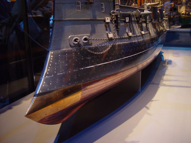

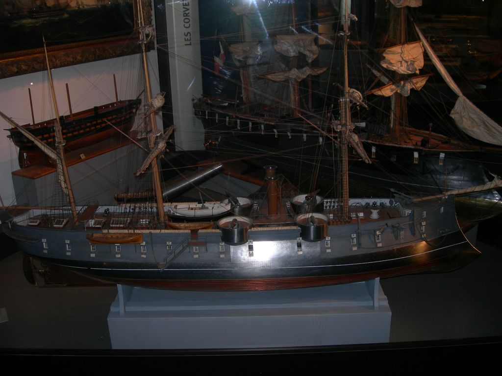

Veo que en el museo de Paris hay un modelo antiguo que tiene un sistema para simular el blindaje muy parecido al mio. A mi personalmente me gusta mas el sistema de pernado que estoy haciendo yo (para eso es mi modelo), sin embargo el tamaño de placa y el acabado pavonado es casi igual, aunque yo voy a optar por un poquito, muy poquito, de oxido, para subrayar el contraste entre el blindaje (bestia) y la chapa y el latón (bella).

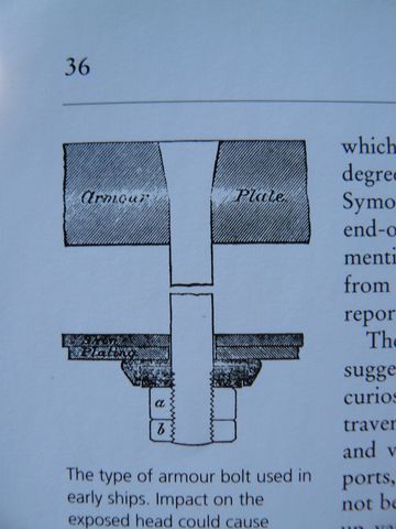

Mas teórica:
En estos barcos no había soldadura, esta es muy posterior, ni el mismo Titanic en 1912, las llevaba.
Las planchas se unían con dos sistemas: los remaches y los pernos.
Las planchas ordinarias se unían con remaches, a través de unos orificios de pasaban los remaches al rojo y se machacaban a base de martillazos con mazos para "remachar" la unión.
Para la armadura, se usaba el perno que era mas grande mas fuerte rematado con tuerca y tambien se solia embutir en caliente para mayor fuerza. En las placas se embutía (de ahí mis tribulaciones con las placas). Pongo un esquema sacado del Brown donde se ve el corte de un perno de placa de blindaje.
Observese la boca "de trompetilla" del agujero donde se embute la cabeza. Reproduir este detallito es un cognazo, pero creo que le da mas vistosidad a la faja acorazada, en lugar de cascar un alfiler y ya está.

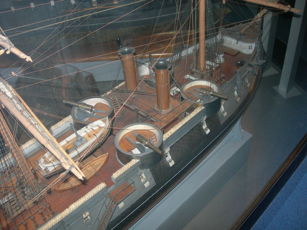

Ya he puesto alguna foto pero esta que en su momento puso Popeye muestra muy bien el efecto estético que busco, aunque mi faja acorazado estará pavonada y ligeramente oxidada.
Me he fijado bastante tambien en un trozo de placa de blindaje existente en el MNM de la Numancia. Es anterior a la del Pelayo pero mantiene este mismo esquema de pernado. Pongo el enlace de la visita virtual del museo donde se aprecia:
http://www.museonavalmadrid.com/museo/v ... id_sala=12
Si os fijais (y los que la habeis visto en vivo un millar de veces recordareis) se notan muchídimo los pernos, que tienen un tamaño monstruoso.

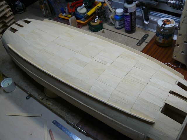

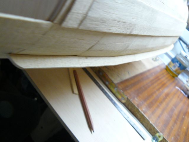

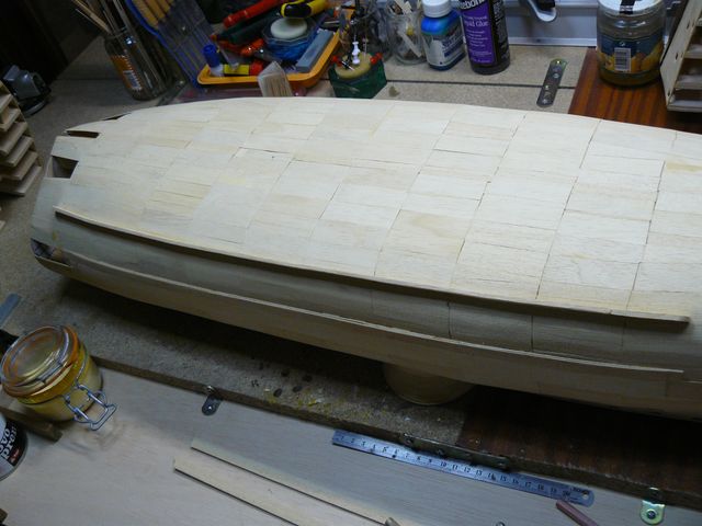

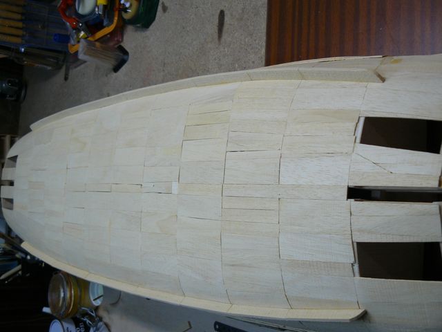

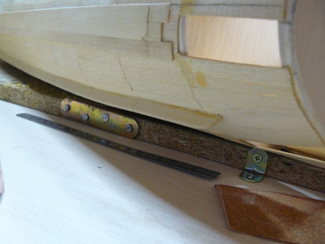

Antes de afrontar el blindaje de la sección central, hago los estabilizadores. Cuando uní las subsecciones centrales ya calculé para que dichos estabilizadores cupiesen en ella enteramente.
- ramon
- Mensajes: 4627
- Ubicación: madrid

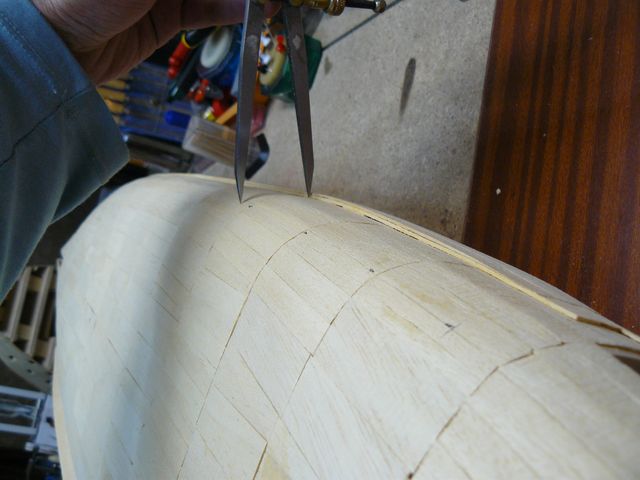

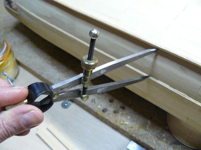

Es importante guardar la simetria en ambos lados. Para ello el método es muy simple: se toma como referencia la faja de blindaje y con una bigotera se toman puntos de referencia.
