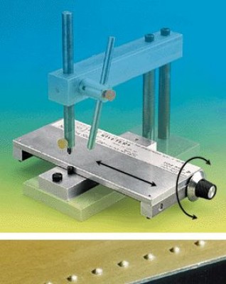

Yo creo que voy a tener un problema parecido con el PILAT. No me refiero al casco, sino a la cubierta que según tengo entendido era de chapas metálicas. Mi intención es hacerlo con chapas de Aº inoxidable de 0,12 mm de grueso ( ya tengo en mi poder chapas de ese espesor de 150 x 300 mm y también de 0,25 mm) y de dimensiones de 150x24 mm. Al ser derivado del hierro entiendo que podré pavonarlo fácilmente o incluso antes de pavonarlo pienso tratarlo con algunos productos químicos para hacer pruebas de acabado. El objeto es no pintarlo y que no se me oxide pues va a ser navegable y se va a mojar. No tenía intención de poner roblones reales sino simular el riveteado con una maquinita de MicroMark:
http://www.ares-server.com/Ares/Ares.as ... t&ID=60643
y tiene 12 tamaños de matriz de riveteado
Para cortarlas con la maquinita que estuvimos a punto de comprar ramón y yo pero que nos volvimos atrás por los portes. Ahora me he animado y la he traido y corta muy bien.

Si lo que vas a usar es aluminio de 1 décima, no creo que tengas problemas pues es mas blando que la hojalata y además en ese espesor se trabaja con mucho mas facilidad. Si te das cuenta debe ser algo muy, muy parecido a la chapa de latas de cerveza que decia yo antes. La lata en principio pavona bien (abstraccion hecha del maldito barniz que tu no tienes).
Esa maquina ya la había visto no se en donde (no se si en micromark o en fohrmann) y tengo ganas de echarla mano, pero en mi caso no me valía el sistema (a ti si) pues no se trataba propiamente dicho de un roblonado sino que el perno debía ir "dentro" de un orificio.
En tu caso y con esos grosores es muy probable que con un sistema de ruleta te pueda ir bien, aunque estoy casi seguro que la maquina dará un acabado mas "profesional"

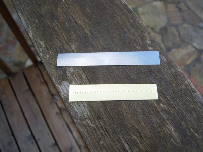

Voy a tratar de usar Aº inoxidable, no aluminio, de 0,13 mm. Yo tengo un par de ruletas con diferentes pasos que compré para la cinta de cobre. Con las ruletas el Aº inoxidable casi ni se entera a pesar de este grosor, en latón e cambio podría valer. En la foto están los dos materiales.
Te había entendido aluminio,... me había dado cuenta. Con acero te vendrá bien la maquina esa....pero te vas a hartar...(lo cual no me da pena sino me consuela no ser el único)

Es cierto que no lo coge. Pero en realidad no es pavon lo que quiero darle sino algún produzco químico que lo oscurezca y le quite el brillo que tiene. De hecho no sé exactamente que darle. Ya que el plano del que estoy partiendo para diseñar mi modelo dice que la cubierta se haga con placas que parezcan chapa en color gris acero. Y en lugar de en madera pintada, que podría hacer y sacaría bien el color, pues prefiero poner chapa directamente. Pero como va a ser navegable y se va a mojar con frecuencia prefiero que sea inoxidable. Y tratar de darle un acabado químico de color gris acero. Se admiten sugerencias.

robertorampone escribió:Tambien el acero inox creo es muy duro para simular el riveteado
Es duro, pero yo creo que sí podrá hacerlo. Como voy a pedir la máquinita saldremos de duda. En último caso uso latón, que sí admite ennegrecido, y que seguro que admite el riveteado.

Correcto creo que te funcionara mucho mejor,ademas puedes darle un enegrecido precioso,y no te dara problema con el ribeteado. saludos
