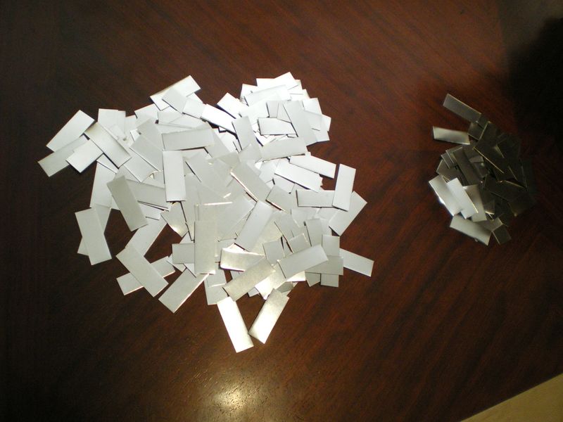

Las placas salen de unas planchas de 0,3. Aquí no hay opción de grosores o, al menos yo no lo he encontrado. Todos los proveedores ofrecen lo mismo.
Lo corto con la guillotina
las planchas
las planchas

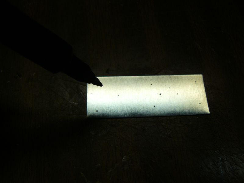

En cada placa marco con rotulador de cd´s los puntos de perforación. Hago 8 por placa.
Despues a mano y a ojo (se hace muy bien) perforo en la microfresadora
Marcado
Marcado
Perforado
Perforado

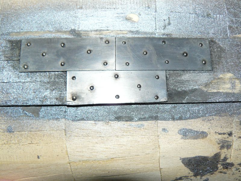

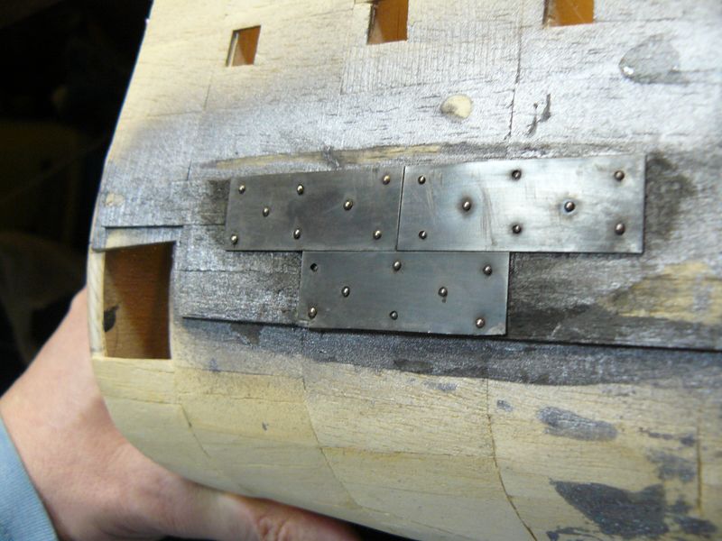

Mensajes: 4627
Mensaje por ramon »
Las primeras placas pavonadas y fijadas
