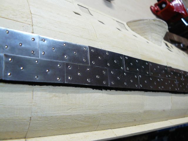

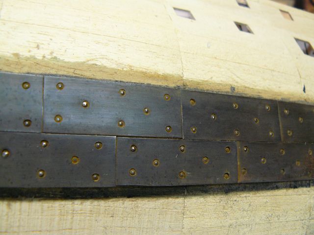

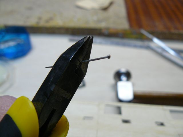

Despues de tener adheridas las placas coloco los falsos pernos. Pongo el proceso en los comentarios de las fotos

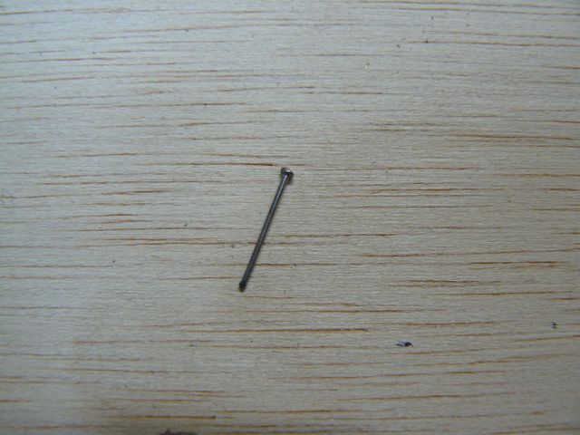

Corto un alfiler. Es preciso cortarlo para facilitar su introducción
El alfiler cortado
El alfiler cortado

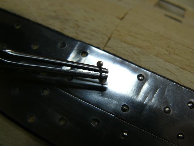

Para situar bien la punta utilizo unas pinzas
Se introducen a martillazos
El toque final se da utilizando un punzón para que el perno quede bien encajado

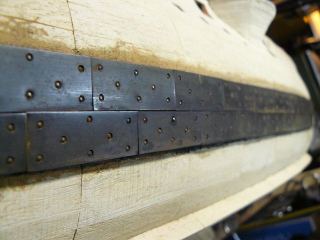

La faja acorazada ya empernada

Con relación al uso de alfileres, algunas consideraciones:
En estos días me creado una magnifica fama de excéntrico en todas las mercerías de mi zona en mi insistencia de ver todos los tipos de alfileres disponibles y comparando sus cabezas... No son todos iguales los hay de cabeza mas grande que otras, incluso de formas ligeramente distintas...al final he optado por unos que he encontrado en los omnipresentes chinos que reunen varias condiciones óptimas: una cabeza mediana y una calidad no muy buena, lo cual, en este caso, es una ventaja pues facilita su corte.
Intenté encontrar unos alfileres cortos, denominados "ratitas" para evitar el proceso de corte, pero ha sido literalmente imposible encontrarlos.
Con relación al corte del alfiler, no es ninguna broma. Utilizo un alicate de de corte de una calidad extrema, marca ferricor, comprados en el corte inglés a un precio astronómico (quiero recordar que veintitantos euros y son los pequeñitos del todo). Si se utilizan unos alicates de calidad mediana (no digo ya los de los chinos) cuando se llevan cortados 30 o 40 alfileres ya están para tirarlos pues los filos se han mellado...con los buenos puedes cortar los tres mil de la faja acorazada y ni se inmutan.

¿Nos puedes indicar de qué diámetro has hecho los agujeros y también el diámetro del alfiler y de la cabeza?
Uso una broca de 2mm para el agujero; la cabeza del alfiler es de 1,7 mm

Adheridas las placas y una vez que tengo ya cubierto un lienzo entero, las someto al proceso "quimico".
Voy poniendo los pasos en los pies de las fotos
En primer lugar hay que limpiar cuidadosamente las placas. Uso este producto.

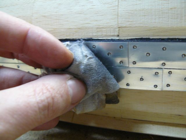

limpio cuidadosamente todos los restos de pegamento de contacto...sale muy bien

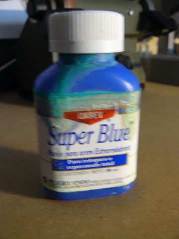

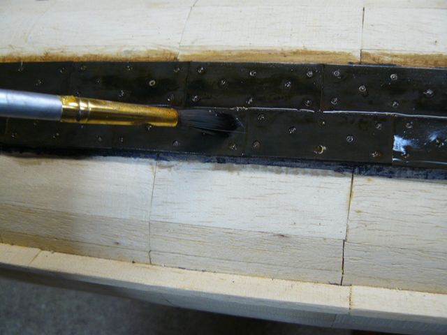

para pavonar aplico esté conocidísimo producto
extiendo a pincel el pavonador, dejare secar y volveré a dar otra mano... cuando seca limpio la superficie con un trapo
A continuación le aplico un acelerador del óxido. Uso éste
Aplico el acelerador de óxido con un pincel, lo extiendo de manera uniforme
ramon
Mensajes: 4627
Mensaje por ramon »
continuo

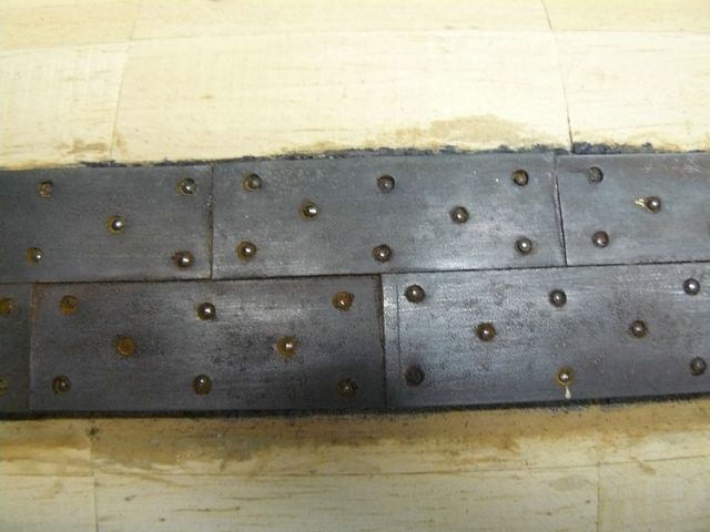

Al poco tiempo. Cuando se vaya secando empezará el oxido, conviene limpiar con un pañito y retirar el exceso de oxido salvo que se quiera una estética muy deteriorada, que no es el caso

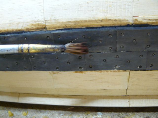

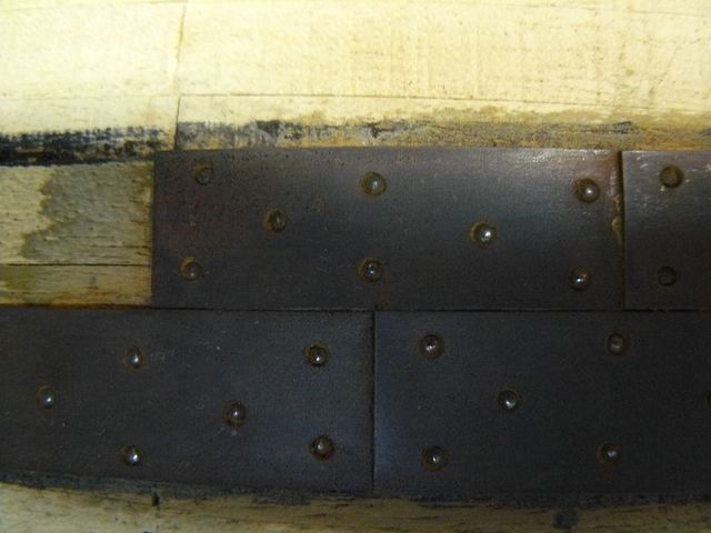

24 horas despues
24 horas despues
24 horas despues
24 horas despues
24 horas despues. Se puede modular el óxido frotando con un paño y o lana de acero.
