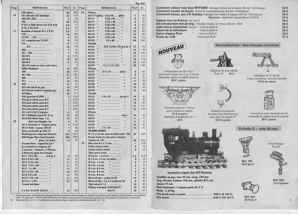

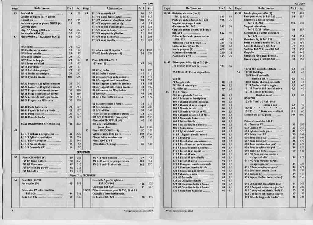

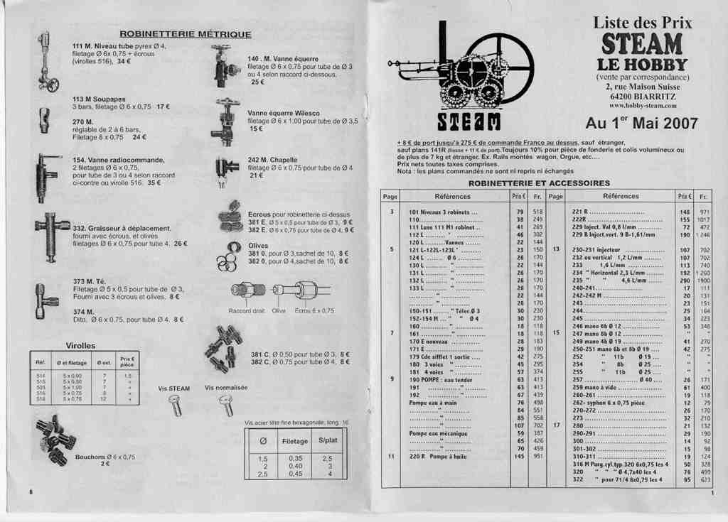

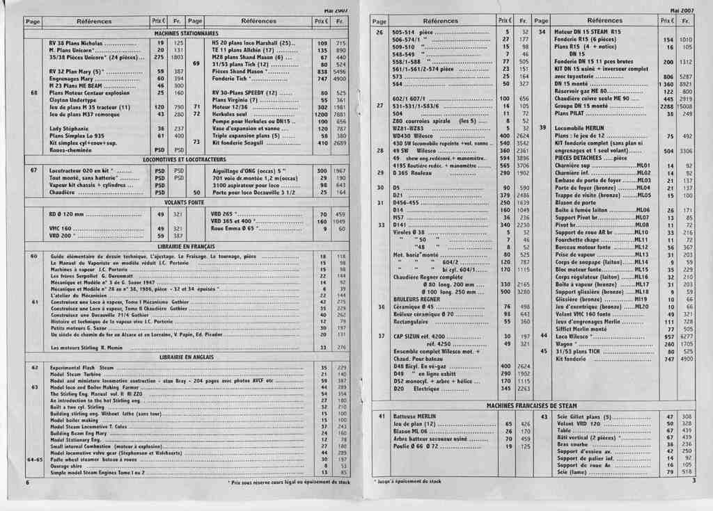

Adjunto la Lista de Precios de Steam Le Hobbie. En la última hoja vienen los precios de las olivas, tuerca y conectores y en la hoja 2 los precios y tamaños de tubería de cobre recocido. Es posible que yo vaya este viernes a comprar los planos del PILAT, si quieres algo te lo puedo comprar aunque les veo carillos.
