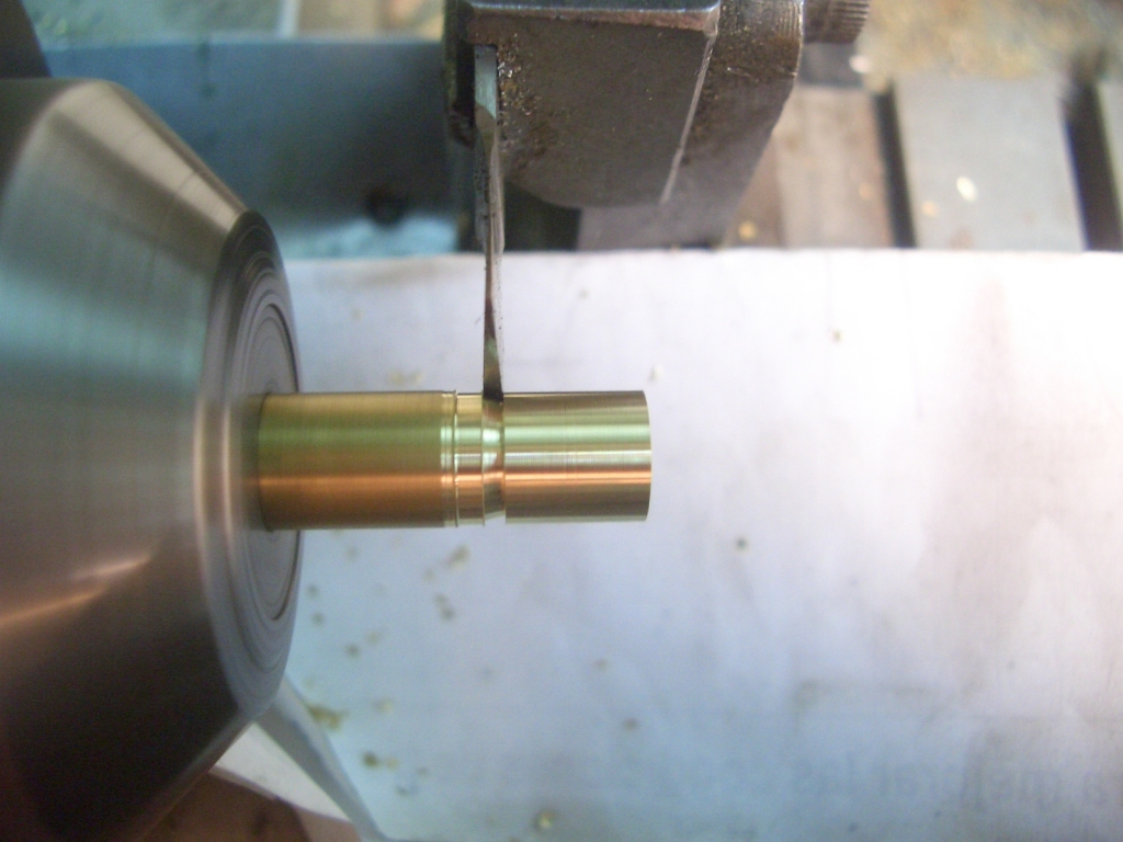

- Si la herramienta está bien afilada ( prueba de la uña), el ángulo de incidencia (o despulla anterior) es aprox 0º, y muy importante, la altura de la la punta de la herramienta esta exactamente centrada, no debe calentarse la pieza ni la herramienta (hablamos de bronce o latón de barra).
El otro truquillo es, para evitar el pequeño rabillo que suele quedar en la pieza tronzada que se desprende, es, al afilar el frente de la herramienta , hacerlo dejando un plano inclinado apuntando hacia la izquierda (la parte más puntiaguda queda a la derecha). Así, al llegar al final (centro de giro), queda sólo la puntita del cono el el trozo estacado en el plato y la pieza refrentada y lisa por esta superficie. Yo nunca utilizo contrapunto para estos trabajos ligeros, pues los recojo suavemnte con la mano, en algun caso de tronzado de tubos o casquillos con una varilla o broca de menor diám. sujeta en el portabrocas o simplemente con la mano, introducida en el agujrero en el momento de desprenderse, es suficiente.
Si no me he expresado claramente os pongo unas fotos de las herramientas.

Aunque te has explicado perfectamente, como siempre, esa fotillo del angulo de incidencia inclinado seria muy bien recibida.Xavier escribió: El otro truquillo es, para evitar el pequeño rabillo que suele quedar en la pieza tronzada que se desprende, es, al afilar el frente de la herramienta , hacerlo dejando un plano inclinado apuntando hacia la izquierda (la parte más puntiaguda queda a la derecha). Así, al llegar al final (centro de giro), queda sólo la puntita del cono el el trozo estacado en el plato y la pieza refrentada y lisa por esta superficie. Yo nunca utilizo contrapunto para estos trabajos ligeros, pues los recojo suavemnte con la mano, en algun caso de tronzado de tubos o casquillos con una varilla o broca de menor diám. sujeta en el portabrocas o simplemente con la mano, introducida en el agujrero en el momento de desprenderse, es suficiente.

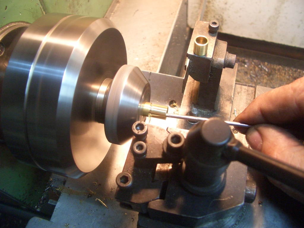

para separar el trabajo terminado yo uso una sierra de pelo de las de joyero muy fina. Con el torno girando apoyo la hoja y la deslizo por el "rabillo" que une al resto como si estuviese cortando con el trabajo quieto . En uno cinco movimientos el metal se corta y cae sin ninguna pretención de "misil".

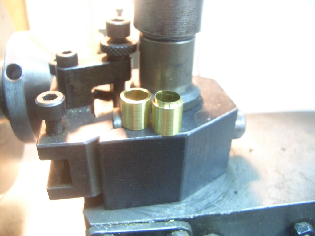

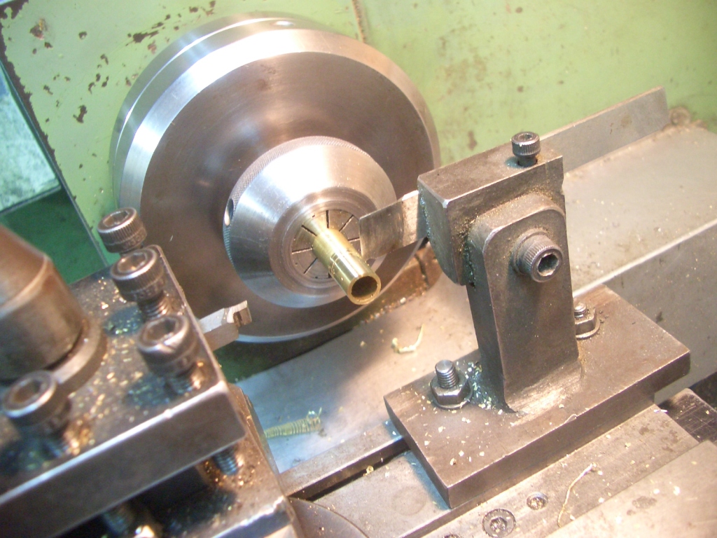

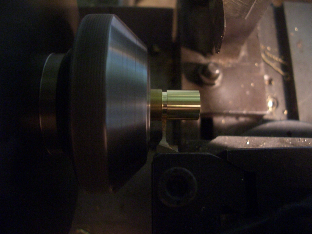

No obstante cuando se trata de piezas largas o pesadas, al tronzar yo no acabo casi nunca de segar con la herramienta, utilizo el contrapunto para apoyo durante el tronzado y dejo una espiga de 4 ó 5 mm, luego, paro el torno y termino con la sierra de arco. Si la pieza es de acero y pesada, es conveniente disponer una bandeja o plataforma de madera debajo, de manera que bo dañe las guías del torno al caer.

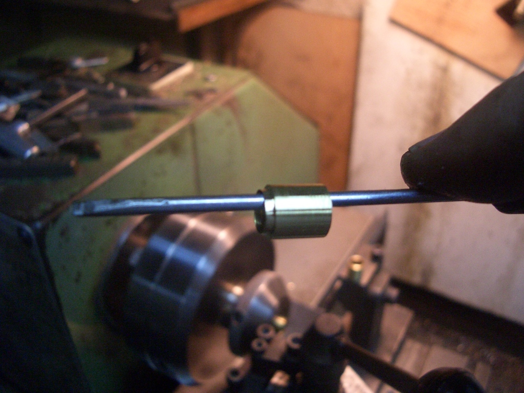

Pongo unas fotos de segado de un casquillo con segador de punta plan y inclinada.
Pero vamos a lo que preguntabas. El tamaño de la pieza es relativo, es decir depende del torno en que la trabajes. Un tocho de acero de 10 cm de largo por 4cm de diám. es muy grande para un Emco 3 de 200 mm e.p. y minúsculo para un cumbre de metro y medio e.p.; En mi caso el torno es de 450 mm, y es un tamaño mediano. las piezas , (tubos, casqquillos, arandelas, etc)las considero ligeras p.ej de hasta 20 O 30 mm de diám y longitudes de 40 o 50 mm.

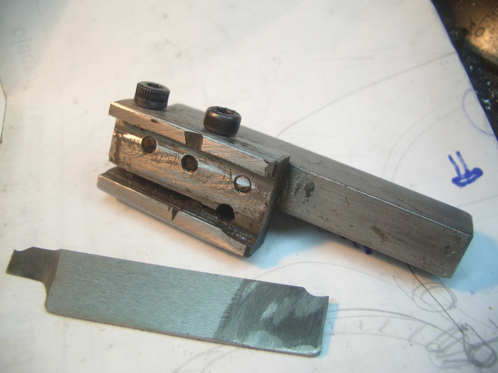

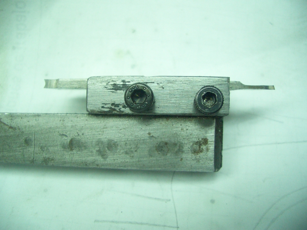

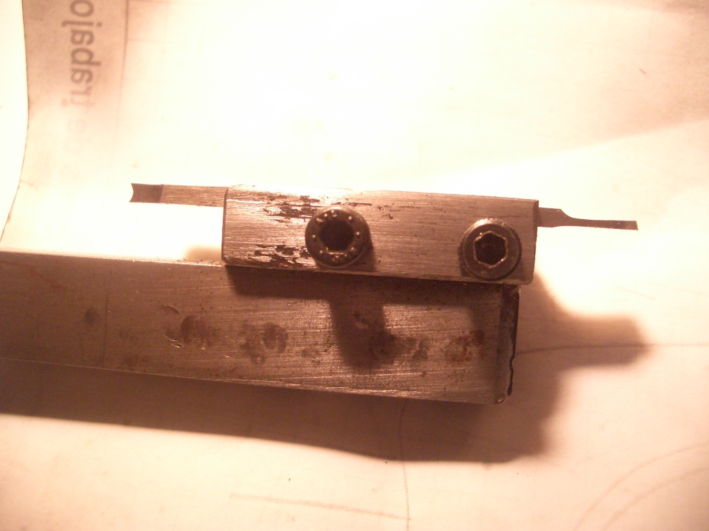

Porta herramienta de tronzar (portasegador) casero
Hola de nuevo,
Os paso fotos de un porta de fabricación casra y sencilla, para segador de 14 mm de alto muy práctico.
Xavier
Xavier
