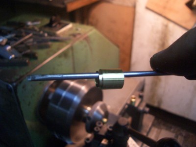

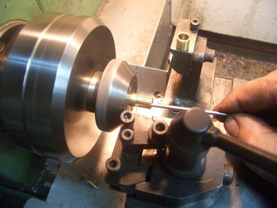

para separar el trabajo terminado yo uso una sierra de pelo de las de joyero muy fina. Con el torno girando apoyo la hoja y la deslizo por el "rabillo" que une al resto como si estuviese cortando con el trabajo quieto . En uno cinco movimientos el metal se corta y cae sin ninguna pretención de "misil".

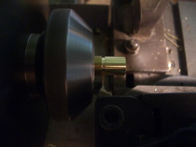

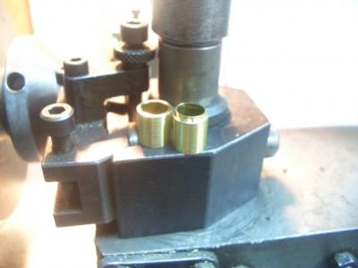

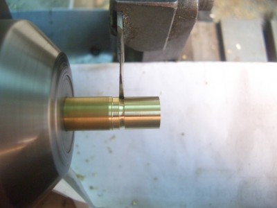

Pero vamos a lo que preguntabas. El tamaño de la pieza es relativo, es decir depende del torno en que la trabajes. Un tocho de acero de 10 cm de largo por 4cm de diám. es muy grande para un Emco 3 de 200 mm e.p. y minúsculo para un cumbre de metro y medio e.p.; En mi caso el torno es de 450 mm, y es un tamaño mediano. las piezas , (tubos, casqquillos, arandelas, etc)las considero ligeras p.ej de hasta 20 O 30 mm de diám y longitudes de 40 o 50 mm.
No obstante cuando se trata de piezas largas o pesadas, al tronzar yo no acabo casi nunca de segar con la herramienta, utilizo el contrapunto para apoyo durante el tronzado y dejo una espiga de 4 ó 5 mm, luego, paro el torno y termino con la sierra de arco. Si la pieza es de acero y pesada, es conveniente disponer una bandeja o plataforma de madera debajo, de manera que bo dañe las guías del torno al caer.

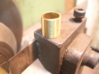

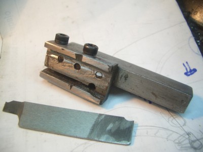

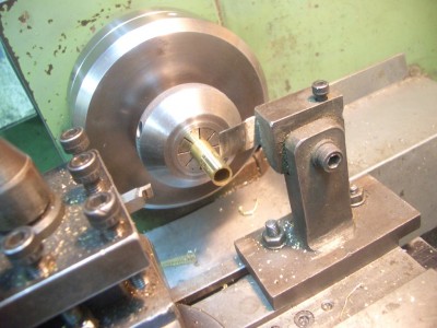

Pongo unas fotos de segado de un casquillo con segador de punta plan y inclinada.
- Segando, El porta segador está colocado enfrente de la torrete con la herramienta invertida
- Segando un casquillo de latón de 9X7mm con la herrmienta en punta inclinada
- Herramienta de segar.La parte estrecha es para acero o duraluminio. La ancha para cobre o aluminios blandos o pastosos, Al tener los des cóncavos, la viruta la despaega de las paredes , motivo frecuente de "enganchadass" y roturas.

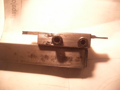

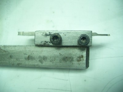

Porta herramienta de tronzar (portasegador) casero
Hola de nuevo,
Os paso fotos de un porta de fabricación casra y sencilla, para segador de 14 mm de alto muy práctico.
Xavier
