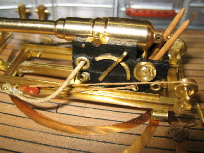

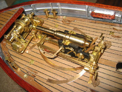

El cañon grande, el que va montado en colisa... le termino. Faltaban las palancas en madera de los atacadores, la braga y el aparejo de cuerda. Ya está ultimado para fijarle en su sitio definitivo

Los cables es simple hilo negro encerado en negro. La jarcia irá toda de manera convencional en cáñamo y en negro. Solo en algún sitio muy puntual (los estays de la zona de la chimenea) tengo pensado en algo que imite a cable de acero.

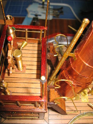

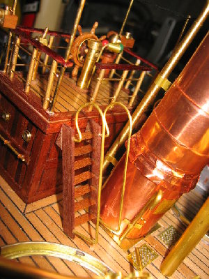

El presentar día a día fotos de detalles puede dar una sensación equivocada del barco...el conjunto del barco no es solo latón, es más, el metal que mas predomina no es el latón sino el estaño. El barco juega con el efecto estético de combinar metales: estaño (blanco), laton (dorado) y cobre (rojo). De estos tres ingredientes el cobre es el mas escaso. Cuando me plantee la chimenea mi primera idea era hacerla en latón, pero lo deseché enseguida por dos razones: 1 al ser un elemento muy grande situado entre los dos cañones laterles, contrastaba poco al golpe de vista, era mucho latón junto...2 Por el contrario se necesitaba ahí un elemento de contraste para que los cañones y todos los elementos de latón que rodean la chimenea se realzasen. Partiendo de esto sopesé dos opciones: o negro (latón pavonado) o cobre...opté por el cobre y creo que el resultado es satisfactorio.Curro escribió:Ramon el barco te esta quedando muy bien,veo que sigues una pautas de acabados en laton,que a su vez le da un bonito efecto con el sapeli y demas
no se, ya puesto la chimenea hubiese estado mejor en laton
También probé con bronce pero contrastaba menos que el cobre.

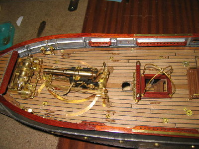

Ayer y hoy estoy poniendo un montón de elementos "grises" que luego son extraordinariamente útiles y que tambien tienen su aporte estético: cornamusas, argollas, cáncamos etc... No lleva tantas como el Húsar, tampoco la jarcia va a ser tan completa, pero conviene no escatimar puntos de amarre. Toda advertencia sobre que las cornamusas queden firmes es poca, en este caso están unidas con un clavo de latón untado en ciano y la base encolada con cola alifática Titabond.

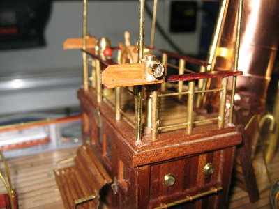

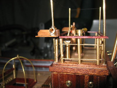

Las luces de posición, están hechas de dos piezas de latón, torneado el cuerpo, perforado luego y se le añade la ventanilla con tubo cortado y labrado para que encaje.

No lo se, tal vez se los ponga...pero es tan pequeño que no se va a notar... si los pongo si que los pondré de su color a cada lado.pakkus escribió:En las lámparas podrás imitación cristal ? en tono amarillento o rojo creo que quedaría bien.

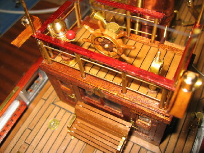

Las escala con sus nuevas barandillas. He optado por un modelo parecido al que puso zapalobaco y he utilizado un alambre mas grueso. Sin embargo, por la parte inferior, siguen arrancando desde abajo puesto que así aprovecho los orificios anteriores y dado que parece ser que el que arranquen mas o menos arriba no es algo que está claro que deba ser así necesariamente.

Si, los cajetines ocurre exactamente eso... de hecho hice primero unos cajetines verdes y rojos pero estéticamente no me gustaban así que hice otros en madera vista y encajan mejor.... En cuanto a la posición de las lámparas ni idea.
