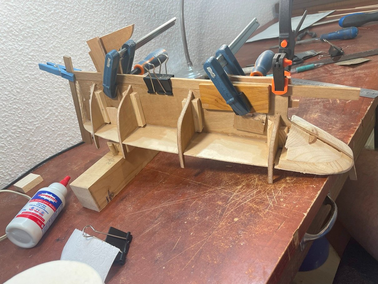

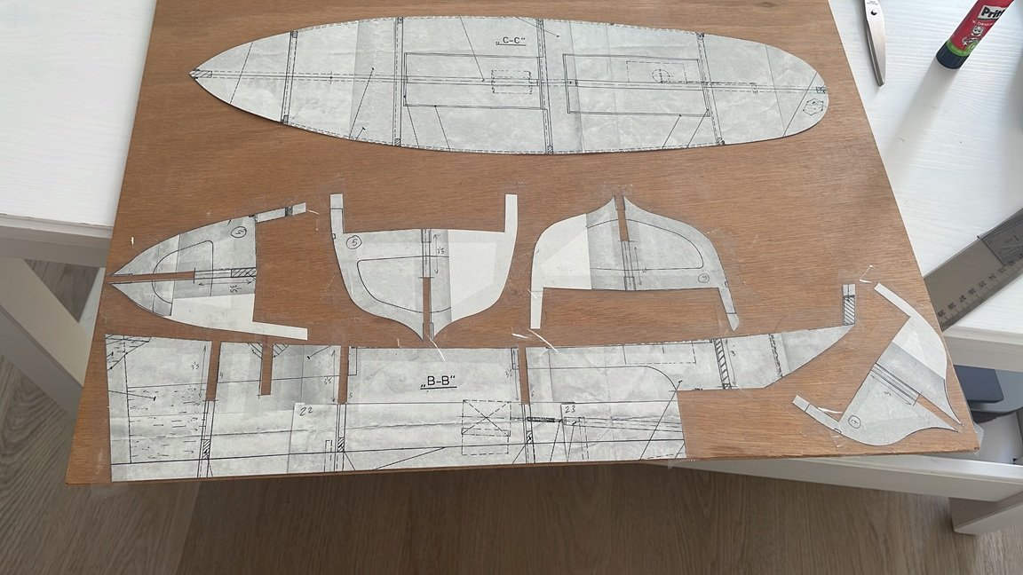

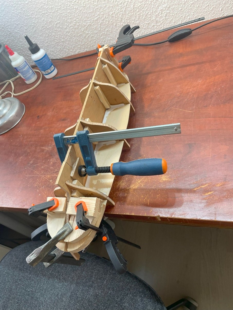

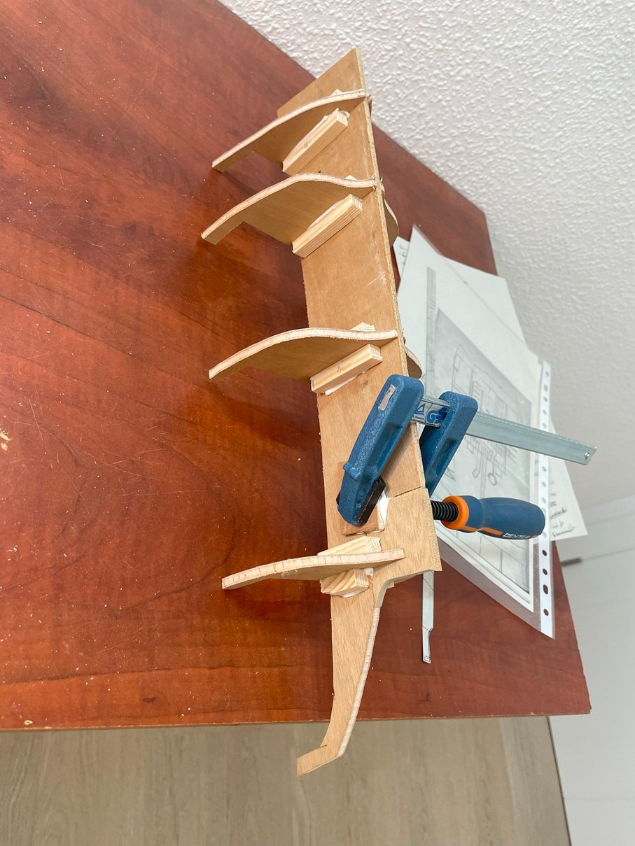

hola amigos
os dejo las primeras fotos de mi nuevo proyecto, pesquero Artur. los planos están por varias webs, si alguien los quiere os los puedo enviar
Los planos ya vienen con las cuadernas (solo 4, algo que me da cierto miedo) dibujadas. solo recortarlas, pegarlas en el contrachapado de 5mm y cortar con la sierra de marquetería
montar estructura de falsa quilla y cuadernas. hay una parte de la falsa quilla que se queda vista en el modelo, por lo que esta parte la he realizado directamente en nogal de 5mm y no en contrachapado
me gusta colocar cuadradillo de 1cm en las uniones de las cuadernas y la falsa quilla, ayuda a alinearlas bien y refuerza la unión para posteriormente darle buenos martillazos al forrar el casco
macizamos bien la popa, y algo en la proa. Limamos el perfil de todo el barco para que asienten bien las tracas al forrar el casco

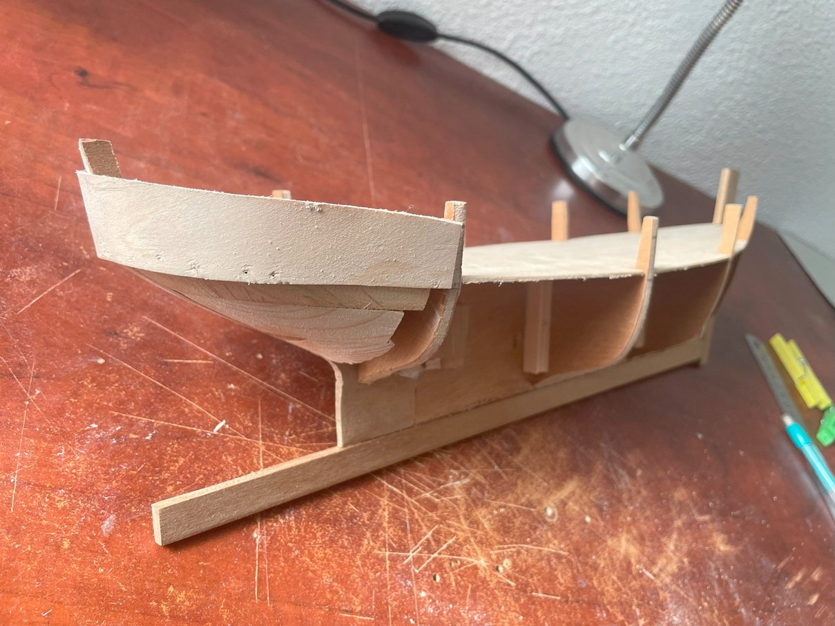

coloco ya la quilla y roda. con algo más de espesor y longitud para poder lijarlas bien tras forrar el casco. al colocarlas antes de forrar el casco, me permite ajustar bien las tracas y no dejar holguras. Además, es más parecido a un barco real
mi intención es dejar todo el casco en madera, excepto las amuradas en blanco, por lo que las realizo en contrachapado de 1,5mm de tilo y facilito el forrado, especialmente en la curvatura de popa. Solo doy forma definitiva a la parte inferior de la amurada, la que va en contacto con la primera traca. la superior la lijaré y ajustaré a la medida adecuada una vez forrado el casco. Así, si le doy algún golpe al canto superior mientras forro, tengo luego margen para lijar y no se verá en el modelo final

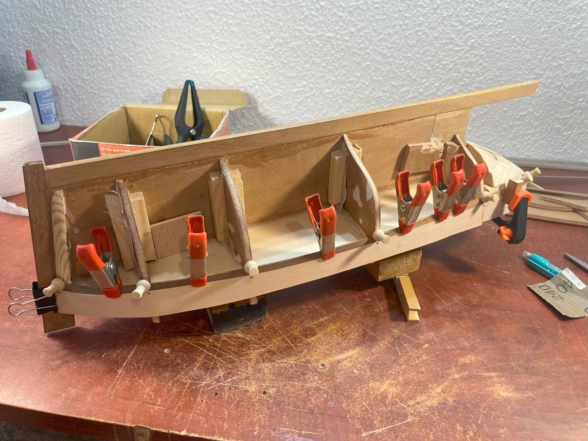

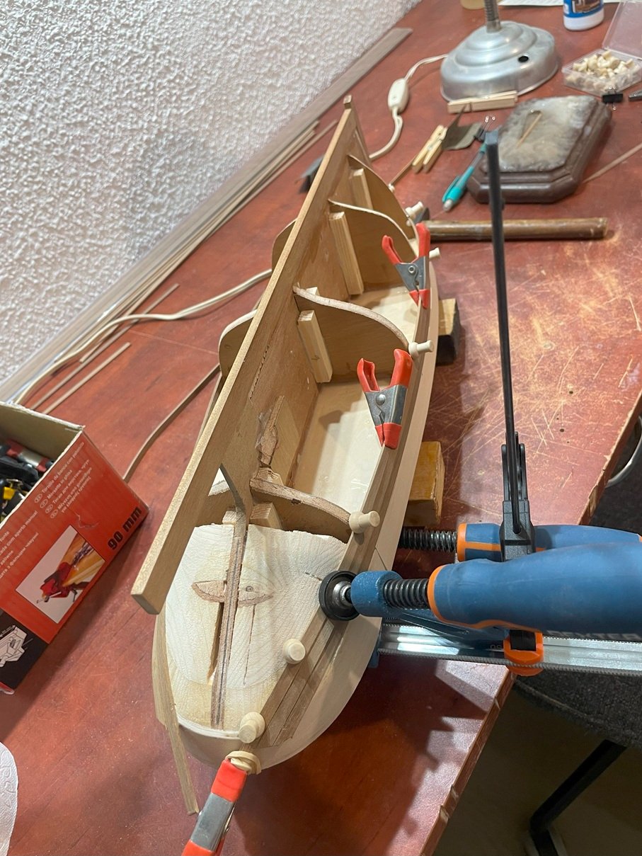

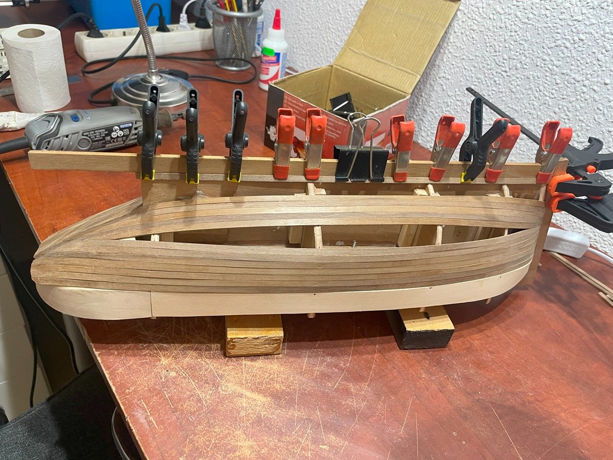

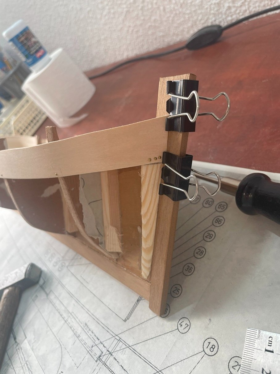

comienzo el forrado del casco. la técnica que sigo es clavar chinchetas de madera de radio casi el ancho de la traca sobre las cuadernas, sin dañar ni hacer agujeros en las tracas. de esta manera se sujetan mientras seca la cola. en algunas zonas en las que requiero más sujeción, utilizo mordazas
en la unión con la roda, mediante pinzas aseguro que la traca apoya en la roda

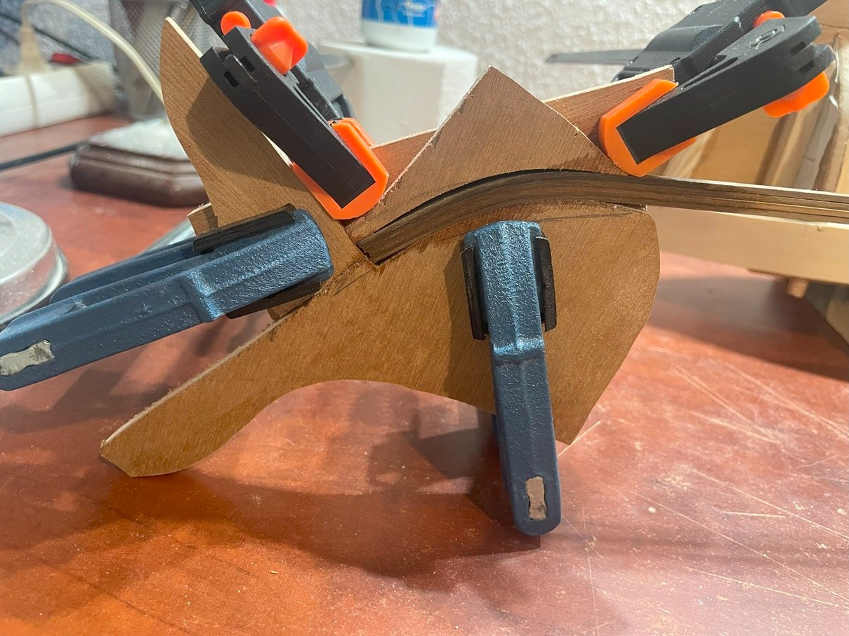

entre traca y traca, para alinearlas un poco más, las aproximo mediante pinzas. Aquí es donde echo de menos más cuadernas, pero son las que traían los planos...
para facilitar el forrado, predoblo algunas tracas en el extremo (proa). Mojar durante unas horas y colocar en un molde que he cortado con la misma curvatura que el casco del barco, dejando secar en el molde
las tracas que utilizo son de 1,5mm de espesor, que me permitirá después rebajar los desenrrases con lija y dejar el casco fino

Re: Pesquero Artur
Hola,
Sí que es cierto que parecen escasas las falsas cuadernas.
Yo creo que hubiera interpolado por lo menos una más en cada hueco.
Aún así parece que te apañas bien. Ya nos irás contando.
La horma que has hecho para darle forma a las tracas yo también hice alguna parecida.
Para para que mantenga la forma yo en vez de dejar secar sin más le doy con el secador de pelo.

Re: Pesquero Artur
Me intriga si con tracas de 1,5 y esa separación entre cuadernas consigues hacer una forrado con una forma aceptable.
Si hubieras pedido un plano de un cúter de ese tipo te lo hubiéramos proporcionado, y con todas sus cuadernas
Suerte
Suerte

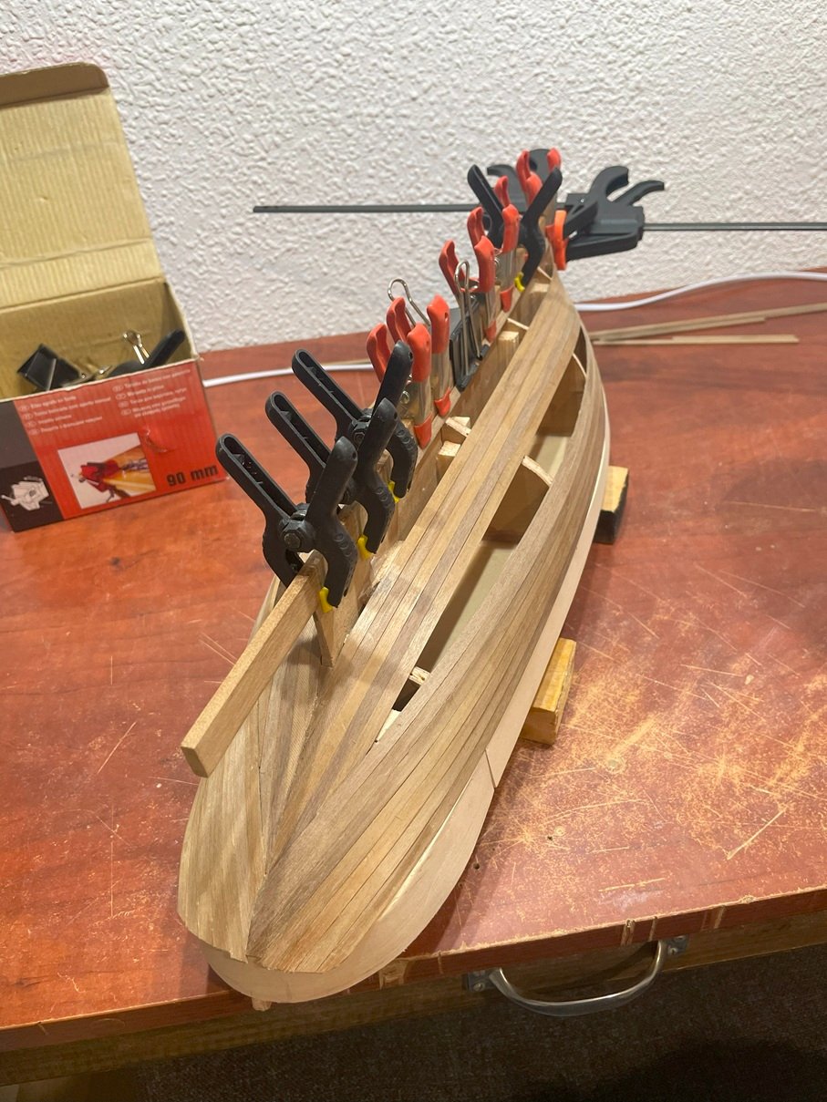

Re: Pesquero Artur
os dejo alguna foto más de cómo va el forrado del casco. La verdad, esperaba mucha más dificultad en el forrado debido a las pocas cuadernas y la excesiva distancia entre ellas, pero por ahora no va mal... creo que lo complicado vendrá donde la cuaderna tiene mayor curvatura

Re: Pesquero Artur
Seguimos forrando el casco
He de reconocer que el hecho de tener muy pocas cuadernas y excesivamente distanciadas dificulta el forrado. Por suerte, las líneas del casco son suaves y fáciles de forrar. Este hecho lo tendré en cuenta para futuros modelos, la verdad una buena< estructura de cuadernas, falsa quilla y el macizado en popa y proa es clave para los resultados posteriores

Re: Pesquero Artur
hola amigos
espero que estén todos bien y disfrutando de sus modelos
aquí os dejo algunos avances en el pesquero noruego. Terminamos de forrar el casco y lo lijamos todo bien, recortamos quilla y roda según geometría que indican los planos (excepto la parte alta de la roda que la remataré cuando coloque la tapa de regala)
Finalmente, pese a las complicaciones de tener tan pocas cuadernas, estoy contento con el resultado del forrado, ha quedado una buena forma del casco. Al tener tan pocas cuadernas, no he forzado en exceso las tracas, he dejado que siguieran la línea del casco sin darles curvatura transversal, para evitar deformaciones
en las amuradas, retiré las cabezas de los clavos con las que las sujete y coloqué masilla (a falta de lijar) para tapar las pequeñas irregularidades que se habían generado en la superficie, además de disimular la unión con la parte curva de popa. Las amuradas irán pintadas de color blanco como los pesqueros clásicos noruegos.
saludos y buen finde
