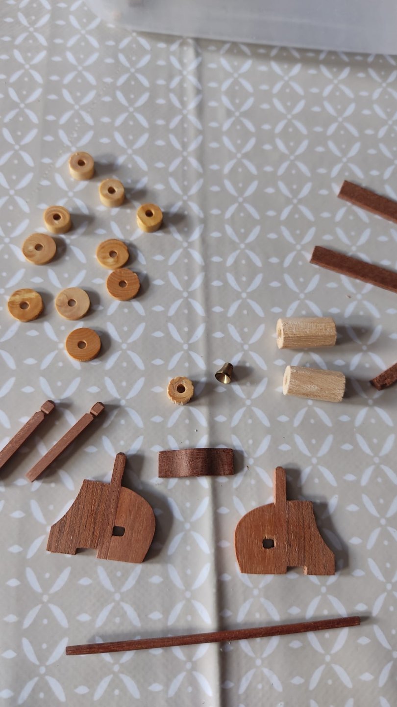

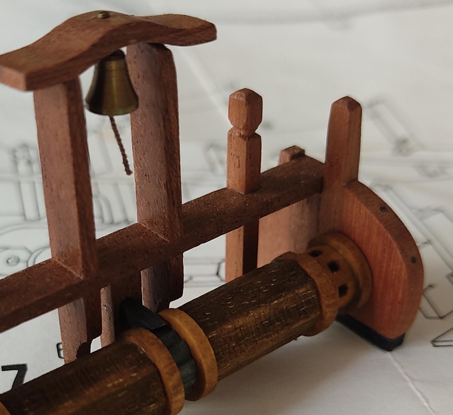

Re: Fragata Grimsby de Constructo

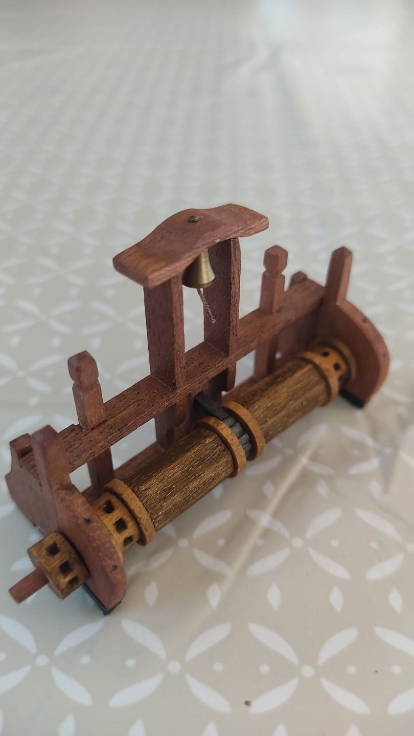

Ya tenemos molinete.
- IMG-20250702-WA0003.jpg (138.93 KiB) Visto 3462 veces
- IMG-20250702-WA0004.jpg (90.52 KiB) Visto 3462 veces
- IMG-20240312-WA0003.jpg (93.87 KiB) Visto 3462 veces
Ostras que chulo, es del kit? Se te a ocurrido a tí? Está muy logarado
Muy bien ese molinete!
lorenzo
lorenzo

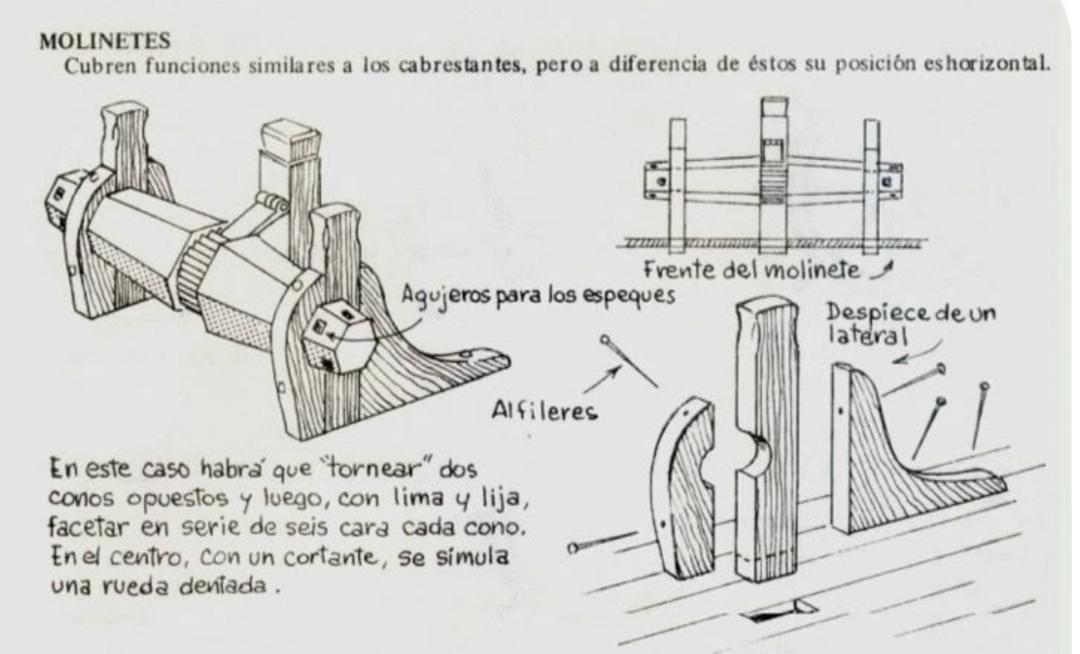

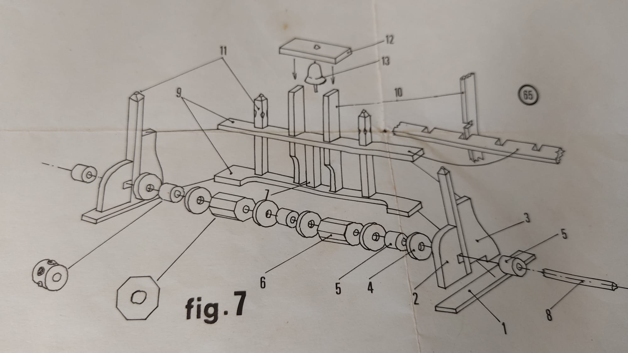

Hola @Grumetillo83
El molinete es prácticamente el que propone el kit. Hay que hacer todas las piezas según el plano
Normalmente busco un poco de información para mejorar o corregir el kit.
Este solo lo he tuneado un poco. Curvar el soporte de la campana, hacer la uña del trinquete, poner alfileres y cintón en los sopostes laterales,, cuadrar los orificios para los espeques....

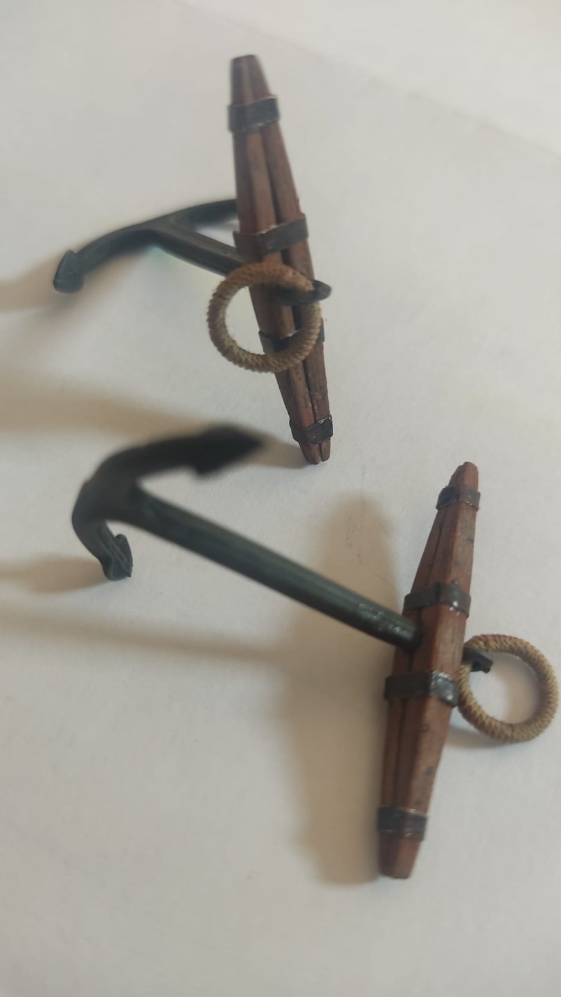

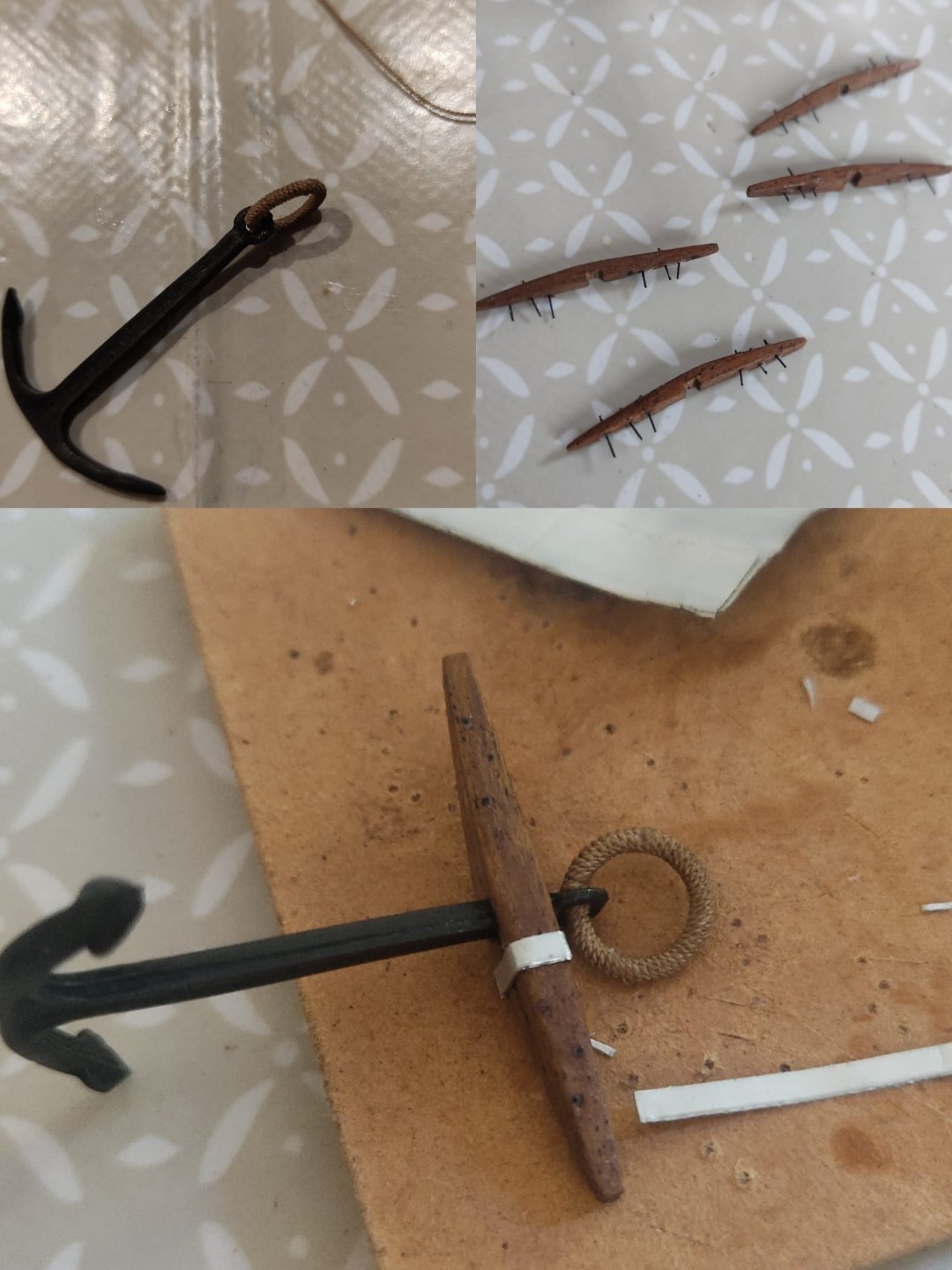

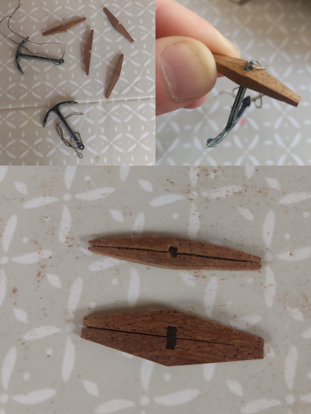

Vamos con los anclas.
Lo primero que canta son los cepos, que son muy grandes. Además los anclas me parecen un poco pequeños. Así que toca rebajar espesor de los cepos.
Pavono con el pavonador de zamak de Artesanía Latina, que va genial, y después fabrico un par de anillos de 6mm de diametro con hilo de cobre de 1mm.
Forro los anillos con cabo de 0,4mm.
Simulo unos clavos en los cepos y abro una botella de vino y me tomo una copa. Con el protector de aluminio de la boca de la botella fabrico unos zunchos.
Pintar un poco y listos para cogarlos del cable.

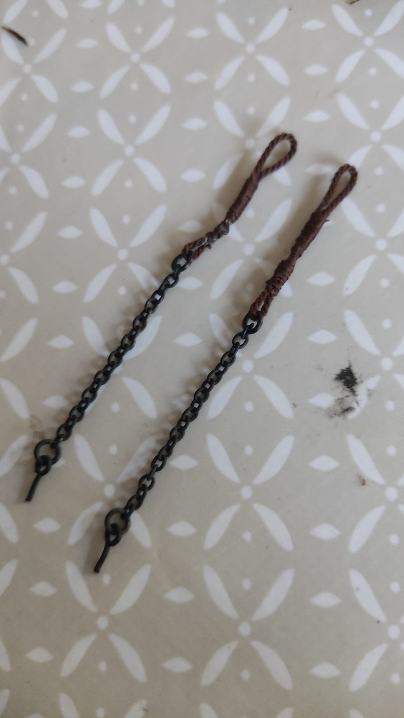

Hola peña,

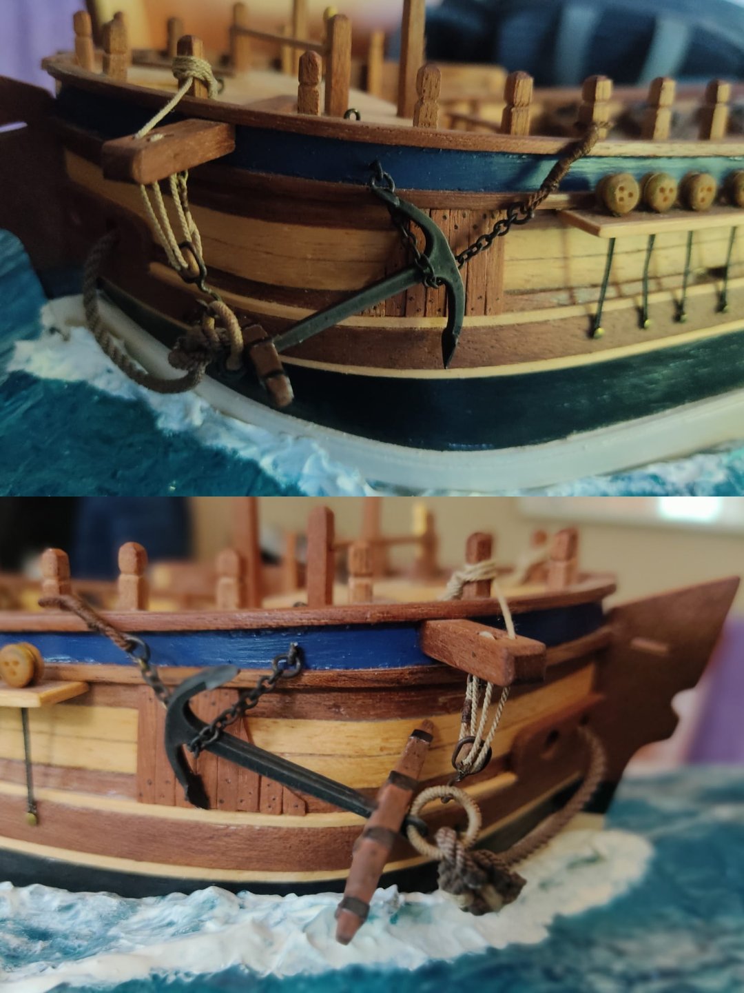

El kit trae cadenas para los anclas, así que las he aprovechado para sujetar los anclas.
Las he pavonado como indica el compañero @sanriuro en un hilo anterior. Siempre he utilizado acetona, el vinagre se nota. He usado el pavonador de AL.
También he hecho un par de eslingas para proteger el borde de la cubierta.
El aforrado he hecho a pulso, por eso está un poco chungalí.
Supongo que acabaré fabricando una aforradora
Aquí ya presentados en su sitio
buena técnica la de los zunchos, la verdad hacerlos en latón a esa escala resulta complicado, sobre todo cuando tiene mucho ángulo el cepo. el aluminio a ese espesor es más trabajable, creo que lo probaré
espero que te haya funcionado el pavonado, en las fotos parece muy acertado

Muy limpia la construcción, el forrado del arganeo (anilla del ancla), etc. lo del pavonado lo probé el otro día y sí también he notado el paso por el vinagre. Yo también uso el de AL.
