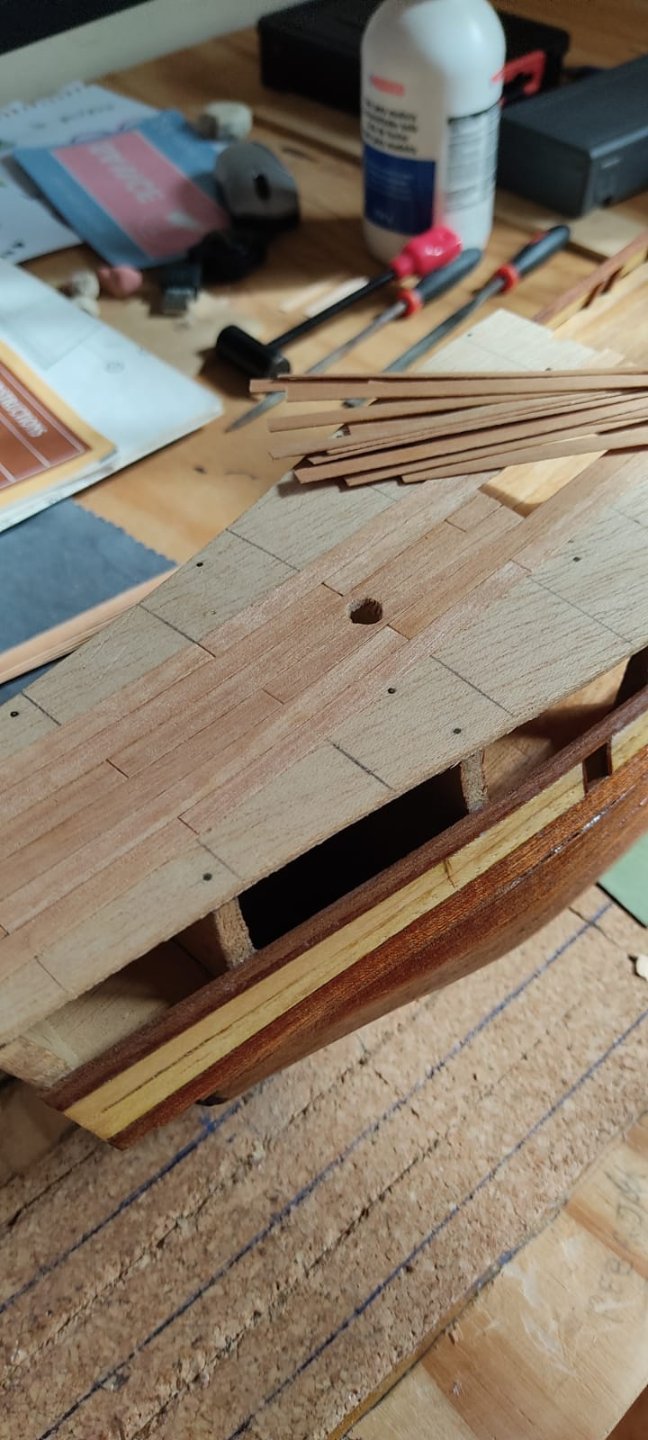

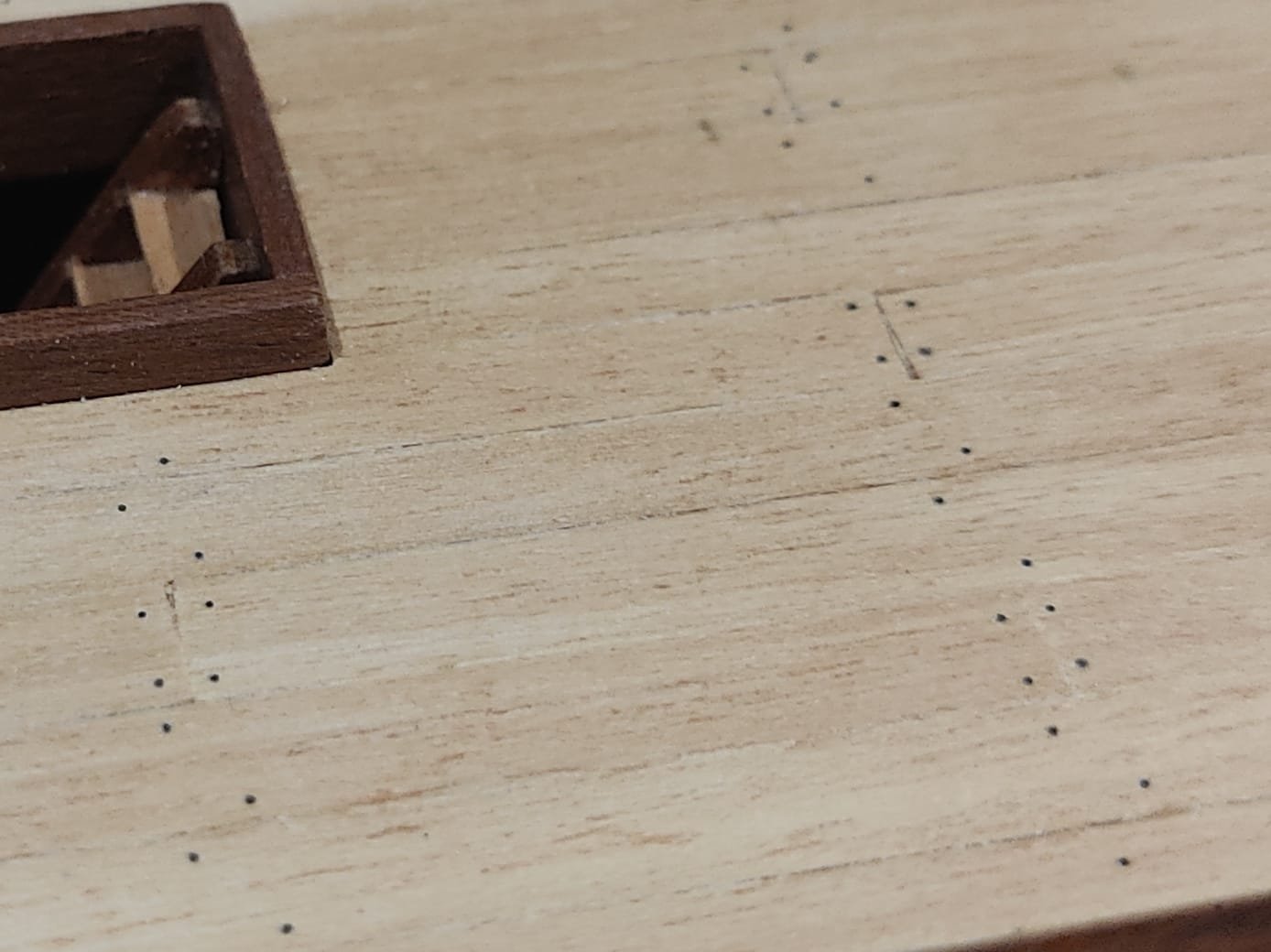

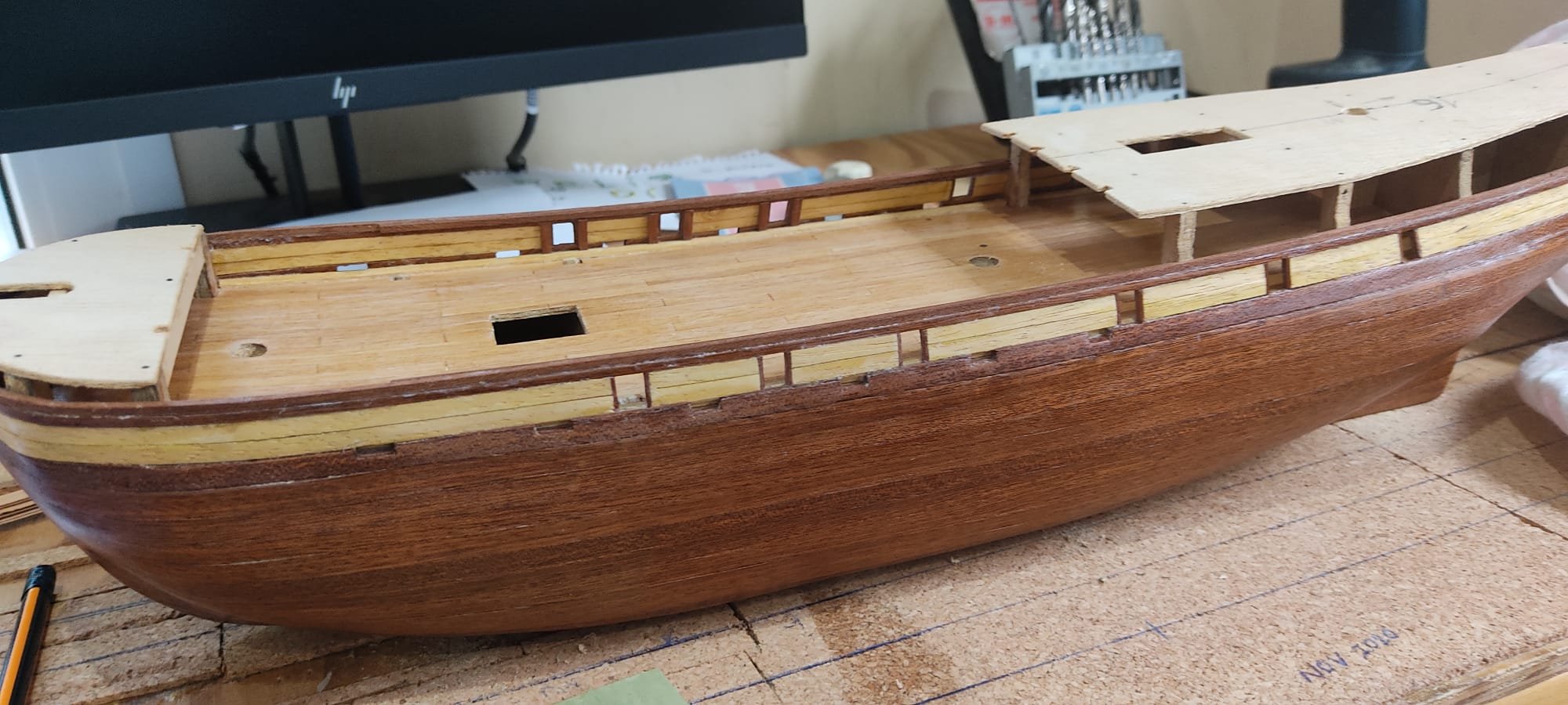

La cubierta principal ya la tenía forrada, así que cuando forré el resto de cubiertas no simulé el calafateado. No obstante hice pruebas simulando el calafateado con una cartulina negra entre las tablas y me gustó el resultado. Para la próxima.

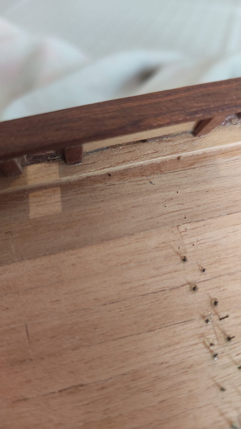

Lo que sí que he hecho es simular los clavos. Para ello de todas la opciones que probé, la que más me gustó fue la siguiente. Agujeros con broca de 0'3mm e hilo de pita de 0'25 para los clavos.
Cuidado que pone a prueba el pulso y la vista de cualquiera. Y además lleva mucho tiempo. Pero el resultado es el que más me gusta.
Os adjunto unas fotos.
Elías.

Tremendo el claveteado de cubierta y parece muy realista, si haces el aparejo con ese mimo va a quedar un modelo notable.

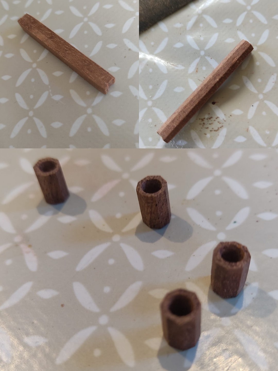

He estado buscando por la red y no he visto imágenes de bombas de guindalete, para hacerle las 4. En alguna web pone que guindalete es la palanca para actuar la bomba. Así que no entiendo eso de que no llevan palanca.

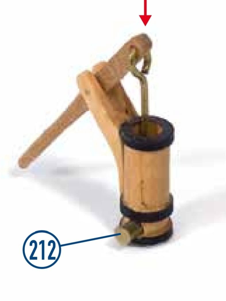

Lo que he visto que en los kit del Endeavour de Occre y AL las bombas son como la de la foto que pongo.
He empezado a hacerlas como esas, ya tengo los cuerpos.

Para los cuerpos, unir 3 tracas de sapelly, lijar hasta conseguir sección octogonal, y taladrar el interior a 3mm

La bomba de guimbalete no tiene palancas, el pistón sube accionado por un cabo que pasa a unos 4 m de cubierta por un motón en el palo, y del otro extremo tiran media docena de tripulantes. Baja por el peso de una bala de cañón que se pone sobre el émbolo . Como su recorrido es de unos 4 m tiene mucha más eficacia que la palanca. Los navíos llevan 4, tu fragata vete a saber.
Si AL y Occre las ponen de palanca es porque no les da pa más, aunque igual aciertan.

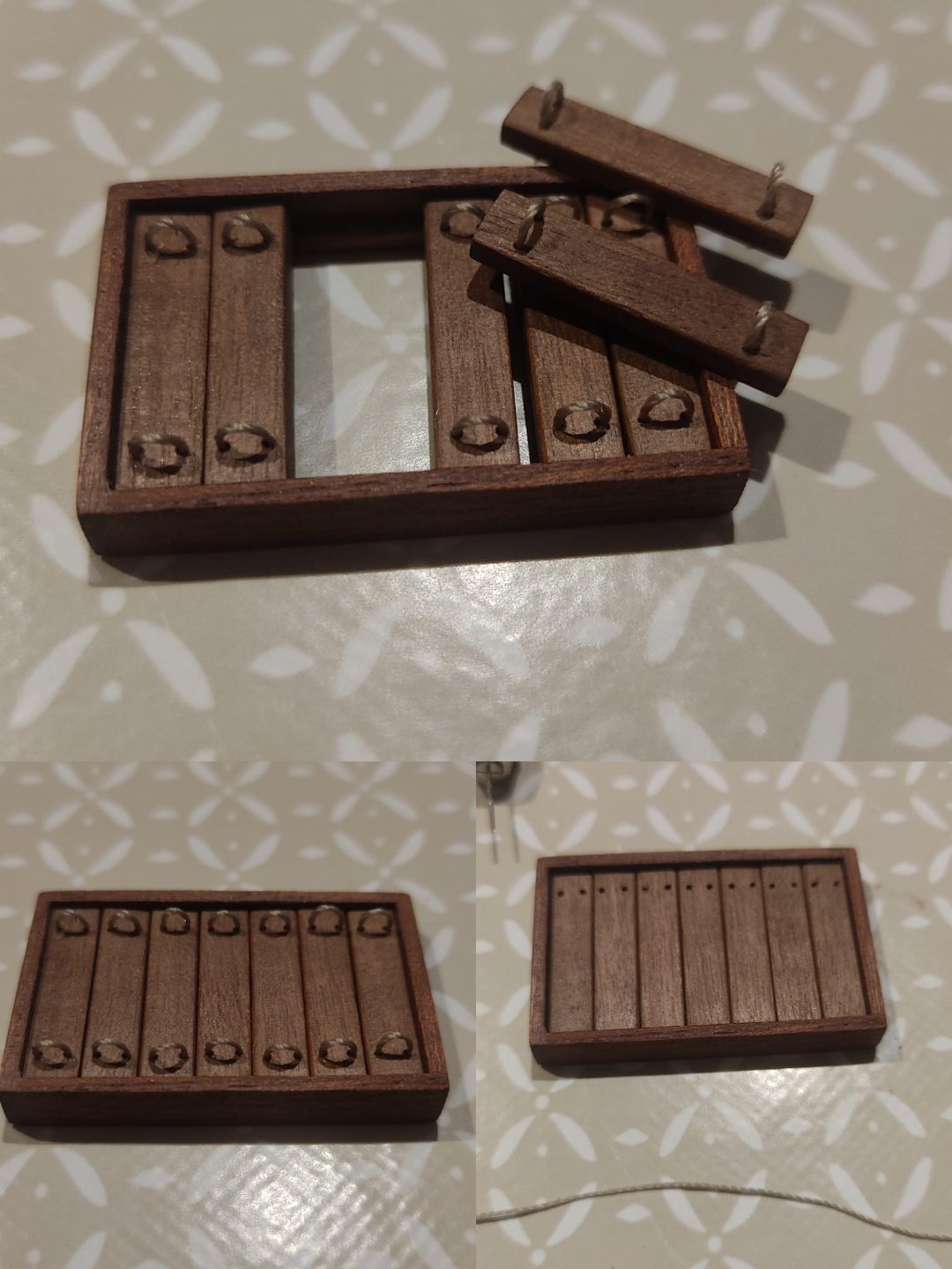

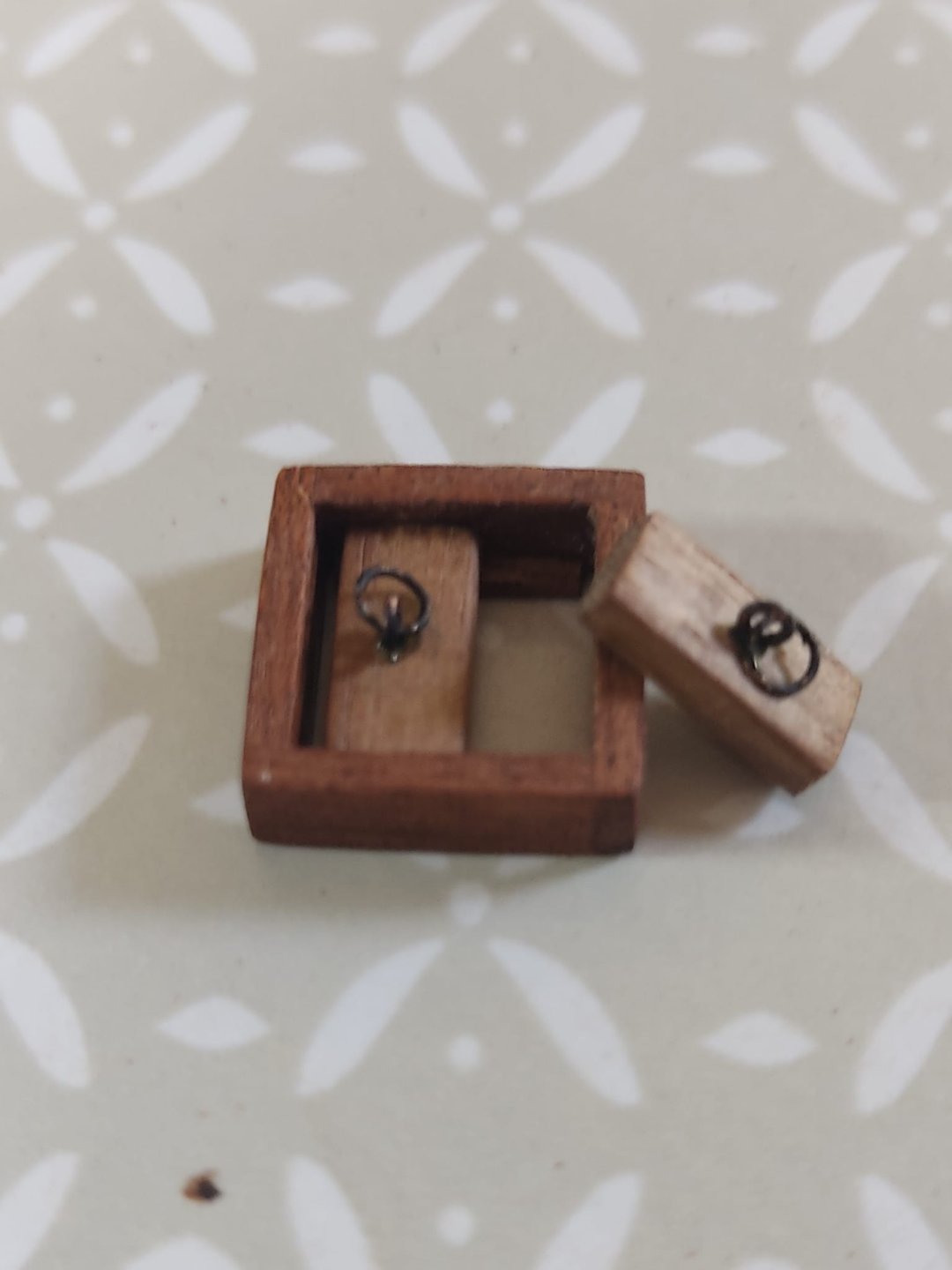

Os pongo también unas fotos de las escotillas de accesos a la bodega, que las hice diferentes a lo que indica el kit.
Las asas de la grande están hechas con el hilo del kit. Ahora que colcho mis propios cabos lo mismo los quito y pongo otros mejores.

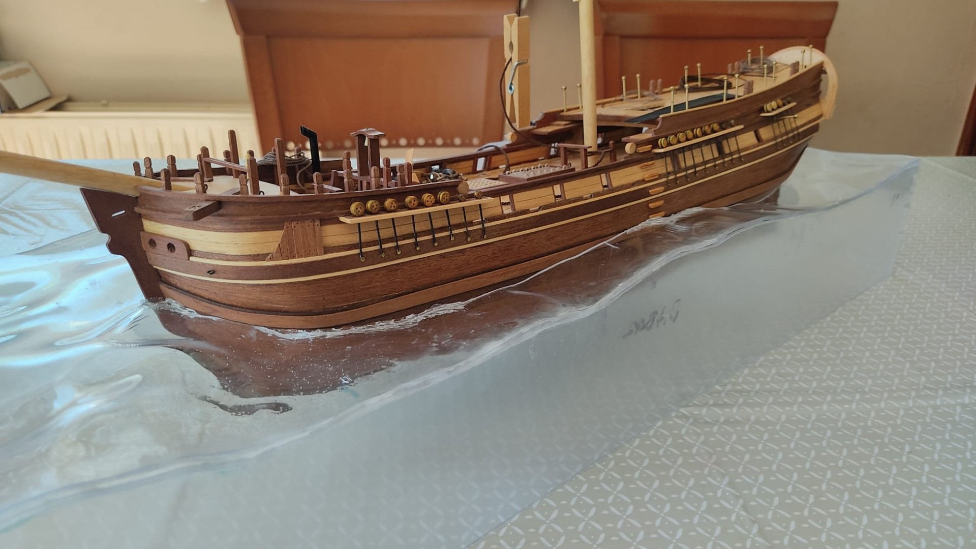

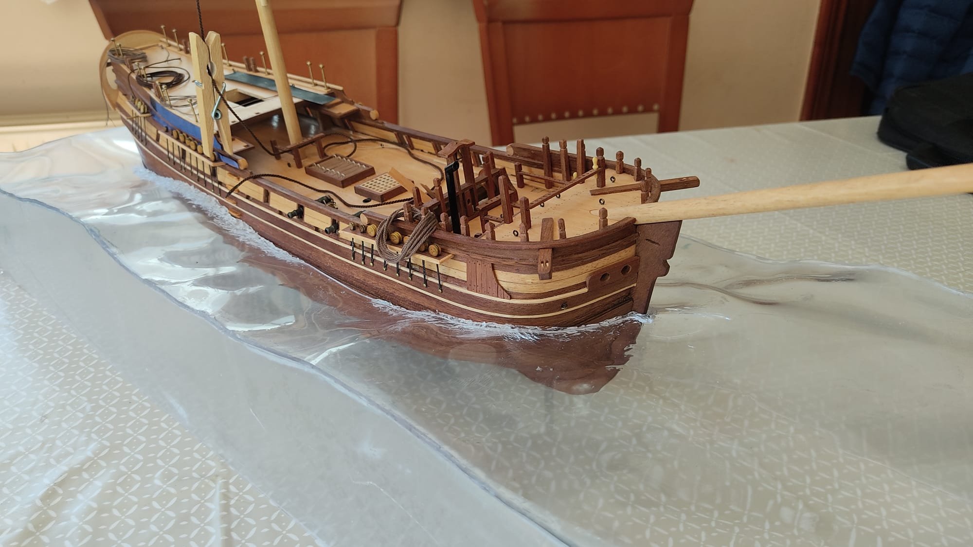

A ver, que está todo muy verde. Pero ahí van un par de fotos.
La silicona he logrado medio dominarla. En las zonas que queda muy muy ajustado no le he dado. Para insertar el casco en el mar le he dado un poco de aceite de glicerina (el que tenía por casa sin mas) y he conseguido ponerlo en posición.
Hoy iré a ver la gabarra del Athletic para fijarme la espuma y la estela que deja el barco en el agua.
Cada vez que lo veo así estoy más convencido de pintarlo.

Mensajes: 6025
Re: Fragata Grimsby de Constructo
Si te queda mucho hueco puedes retorcer film de cocina y pegarlo al mar, si se hace bien parece agua.

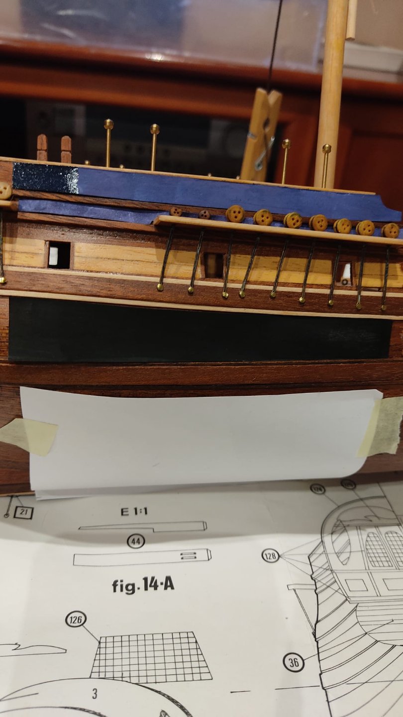

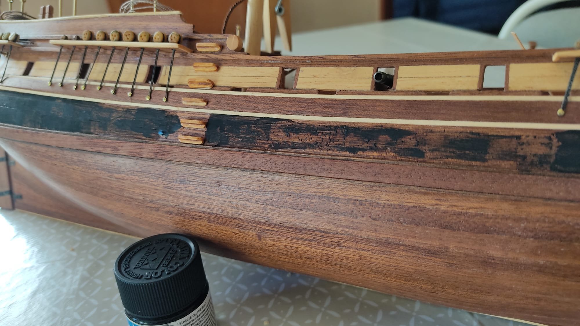

Bueno, finalmente descarto el pintado. Demasiado nivel para mí. No pensaba que era tan dificil.
Me he venido arriba y he intentado pintar la franja negra consiguiendo un resultado atroz.
Tengo bastante experiencia en pintado de modelos de plástico, pero en madera me ha sorprendido lo dificil que es. O igual no he usado la pintura adecuada, Tamiya XF1.
Según iba pintando la pintura desaparecía e iba formando una especia de pelotillas. No había visto nada parecido nunca.
A arreglar el desaguisado toca.
Por lo.menos no he empezado con el aerógrafo y el blanco en la obra viva. La hubiera liado gorda.
Saludos desanimados.
Mensajes: 6025
La madera es tan fácil de pintar como el plástico, pero es indispensable aplicar previamente al menos dos manos de tapaporos con lijados intermedios.
El problema está en que la pintura manifiesta las imperfecciones de superficie, y si se quiere un acabado bueno requiere una buena preparación previa. Por ejemplo, el Glorioso que va pintado lleva: una mano de tapaporos, una mano de Preparación multiusos Titan, un repaso general de superficie con Masilla universa de Aguaplast y los necesarios lijados, una capa de tapaporos y dos manos de pintura
Por eso es más caro encargar una puerta para pintar que para barnizar
