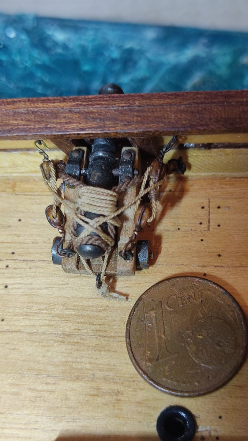

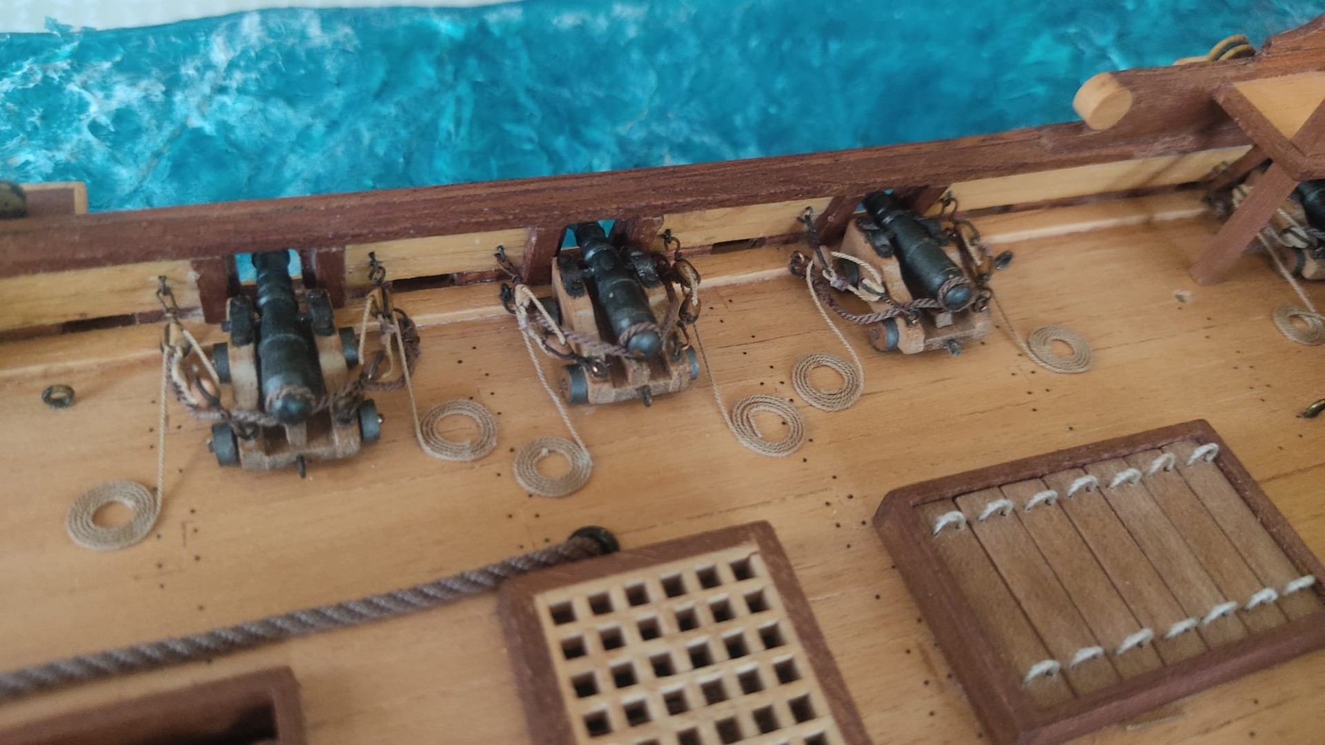

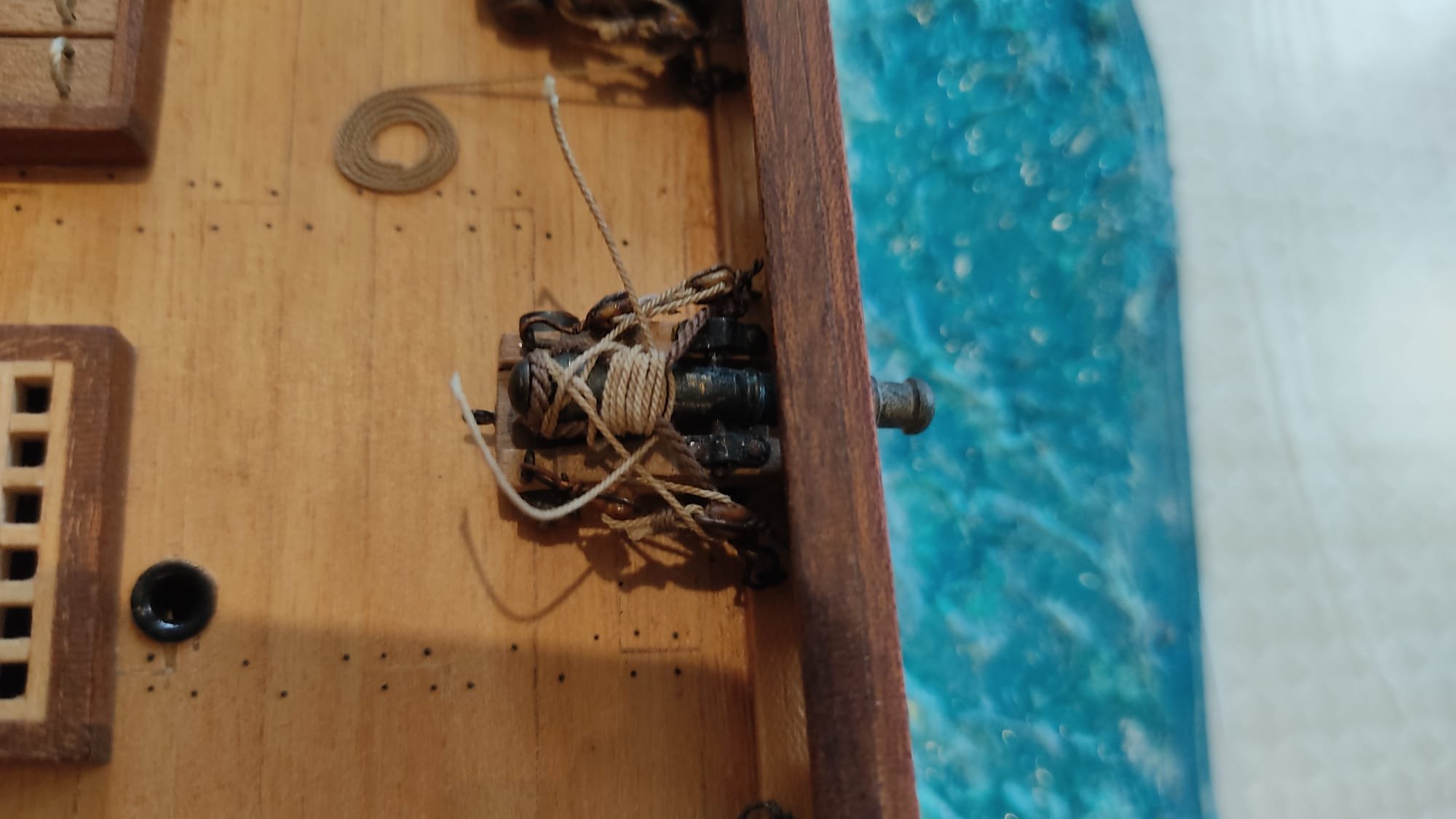

Aparejando los cañones he copiado lo que he visto en la mayoriayde maquetas. Lo que representa la mayoría no es un barco navegando, que es lo que quiero hacer yo. Así que siguiendo las observaciones de @Leopoldofran voy a tratar de trincar los cañones.
Una foto para la posteridad de cómo está antes de deshacer.
Mensajes: 6025
Re: Fragata Grimsby de Constructo

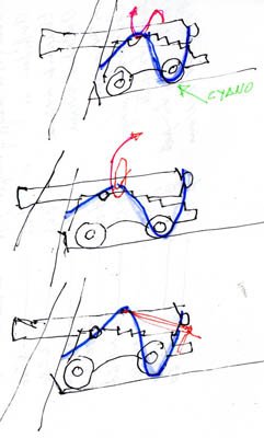

Hola. Cuando el braguero va al botón de la culata se suele pasar por debajo del eje de la rueda posterior que sobresale bastante, en tu caso no sobresale pero lo puedes simular con una gota de cyano. Si se pone blanco es o que el cabo está húmedo o que es muy malo.
Una vez pasado se tensa con el seno del aparejo del otro lado se le dan unas vueltas y luego se amarra al botón de la culata, en tu caso está difícil porque tanto el botón como el braguero son demasiado gruesos.
Igual es mejor dejarlo como está.

Tengo los bragueros un poco cortos y no quedan bien si los paso por debajo del eje de la rueda.
Primero he pasado una vuelta al cascabel con cada uno de los cabos y luego los he dado vueltas tensando el braguero.
Lo que no sé es qué hacer con los extremos. Nudo y lazada 😁.
Los escondo? Los anudo entre sí?
Eli
Mensajes: 266
Ubicación: Otañes
Mensaje por Eli »
Al final lo he anudado al cáncamo de retirada.
Me falta pulso y vista ya.
Mensajes: 6025
Eres hábil, Morgan. Partes de que el botón del cañón el grueso de los cabos y el tamaño de los motones es un poco alto, pero te queda aceptablemente limpio y en mi opinión recoge bien la idea

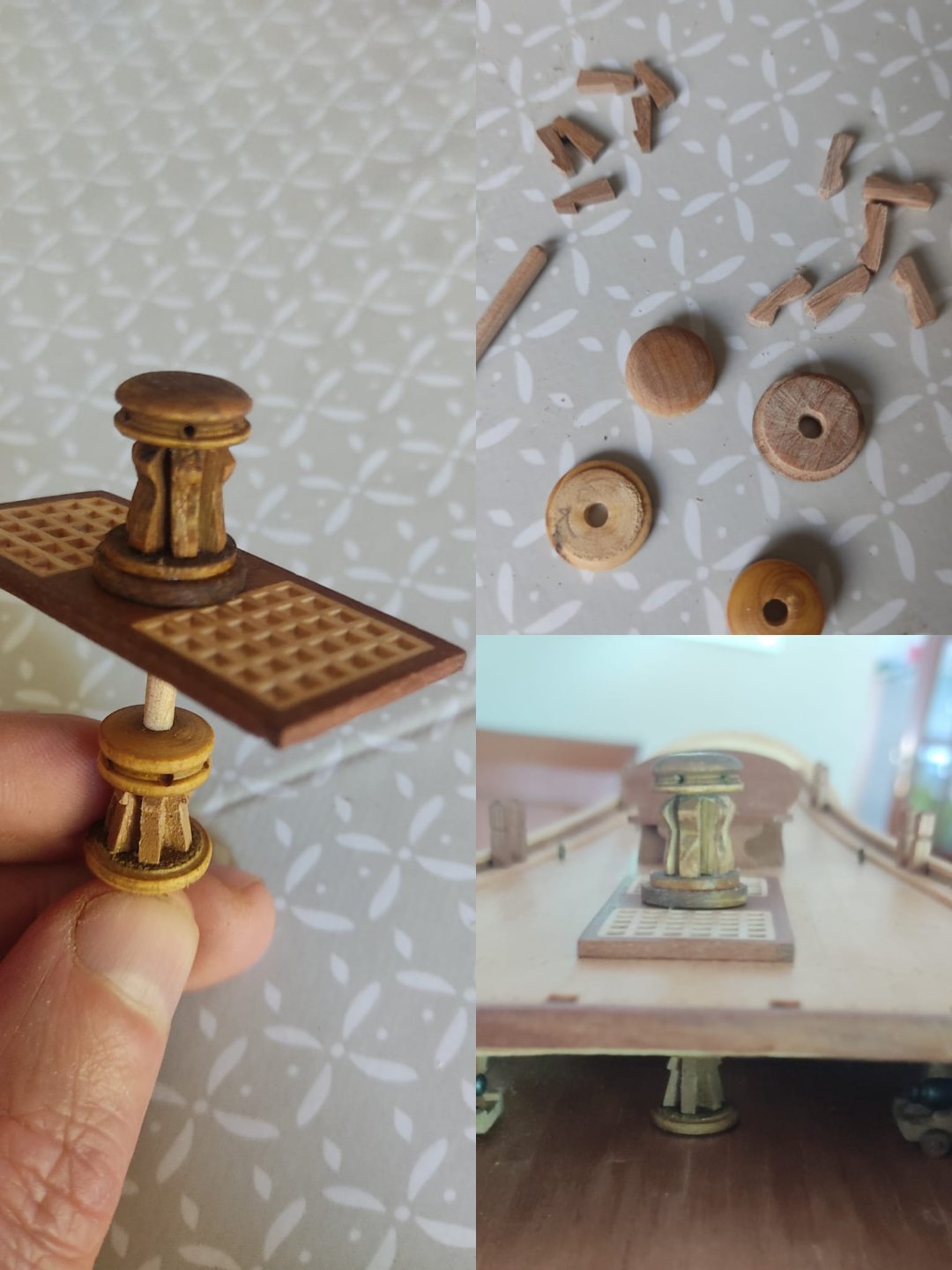

Hola grupo

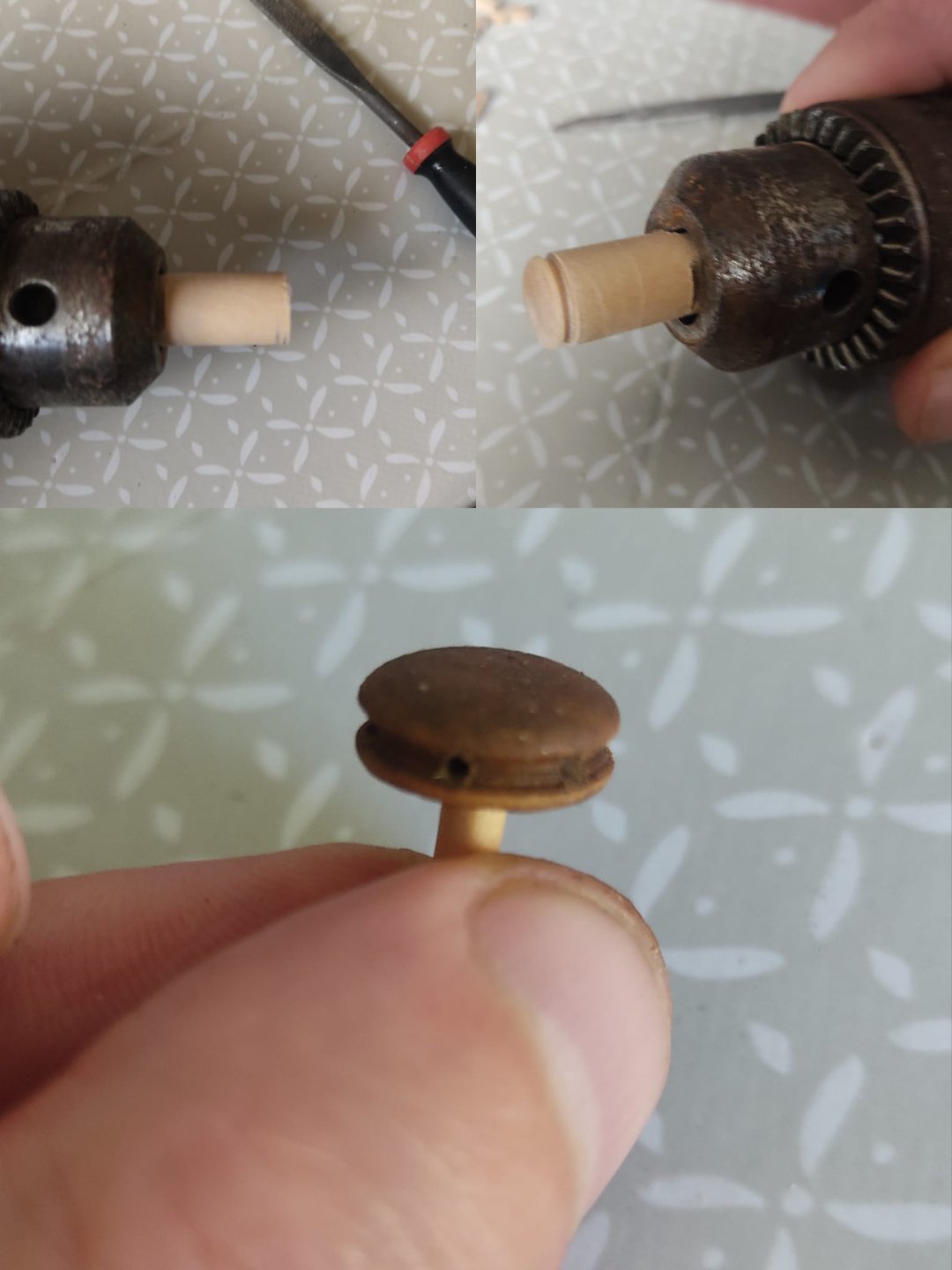

El kit trae un cabestrante ubicado en el puente de mando.
Como debajo, en la cubierta principal no hay nada, me he decidido ha hacer otro y colocar ambos en el mismo eje pero en distintas cubiertas. Me quiere sonar que he visto alguno igual en algún plano.
Eli
Mensajes: 266
Ubicación: Otañes
Mensaje por Eli »
Montado y en su sitio.
Mensajes: 6025
Se te da todo muy bien. Efectivamente a una "fragata" de ese porte le corresponde un cabrestante así. Al ser inglesa no lleva cabrestante en el castillo como españoles y franceses. Podría llevar otro en el combés pero siendo un mercante te lo puedes ahorrar. Bueno , a falta de aparejo, que es lo que más trabajo tiene, solo te quedan los botes, al menos una lancha y un bote, la lancha sin bancos para poder encastrar el bote
