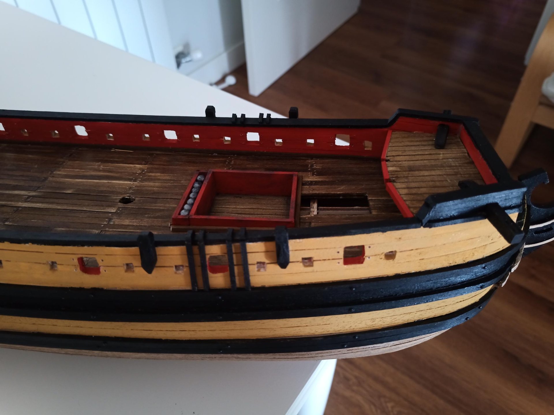

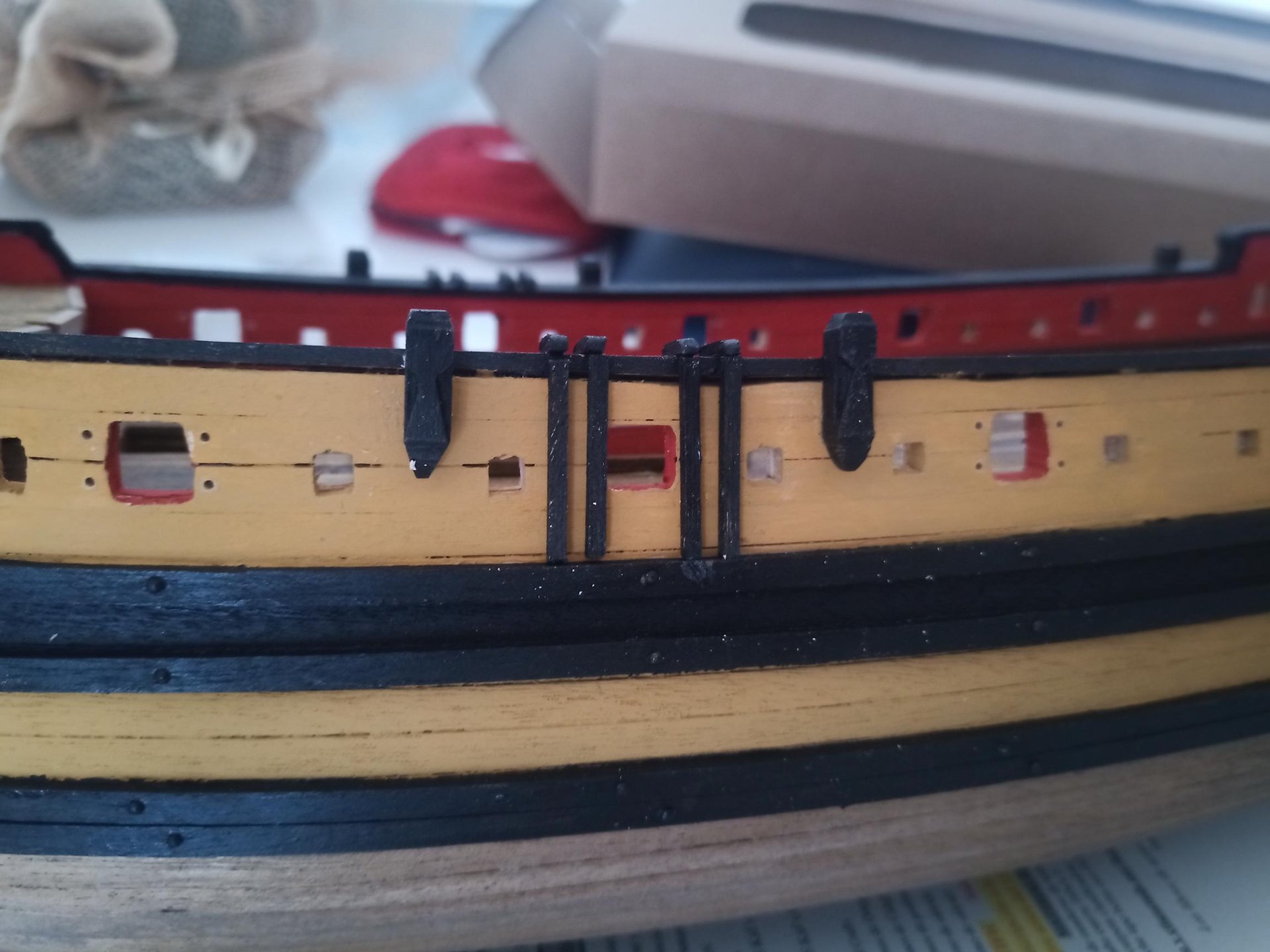

El tema de los clavos al pintarlo de negro tenía pensado disimularlo, es mejor poner palillos? En la atrevida los tengo puestos pintados y no me desagradaban, dejarlos vistos no tenía pensado. En cuanto a los colores de la popa, que tal se ven? Mejor negro que azul? Aunque así en azul marino no me parece tan mal que con claro
Mensajes: 6012
Re: La Candelaria ( tercer barco)
Si lo pintas de azul perdemos las amistades. Si vas a pintar el barco los colores de exteriores en España eran ocre amarillo y negro, tallas y molduras en amarillo de Nápoles, obra viva en blanco matao, interior de amuradas rojo oscuro, interior de las cabinas porcelana(blanco azulado). En los clavos no agarra bien la pintura, mejor sacar los clavos y poner tapines o emplastecer.

Entonces sustituyo el azul marino por negro,ok
Mensajes: 6012
Lo decía en broma, dejálo en azul si te gusta, faltaría más, es tu barco.

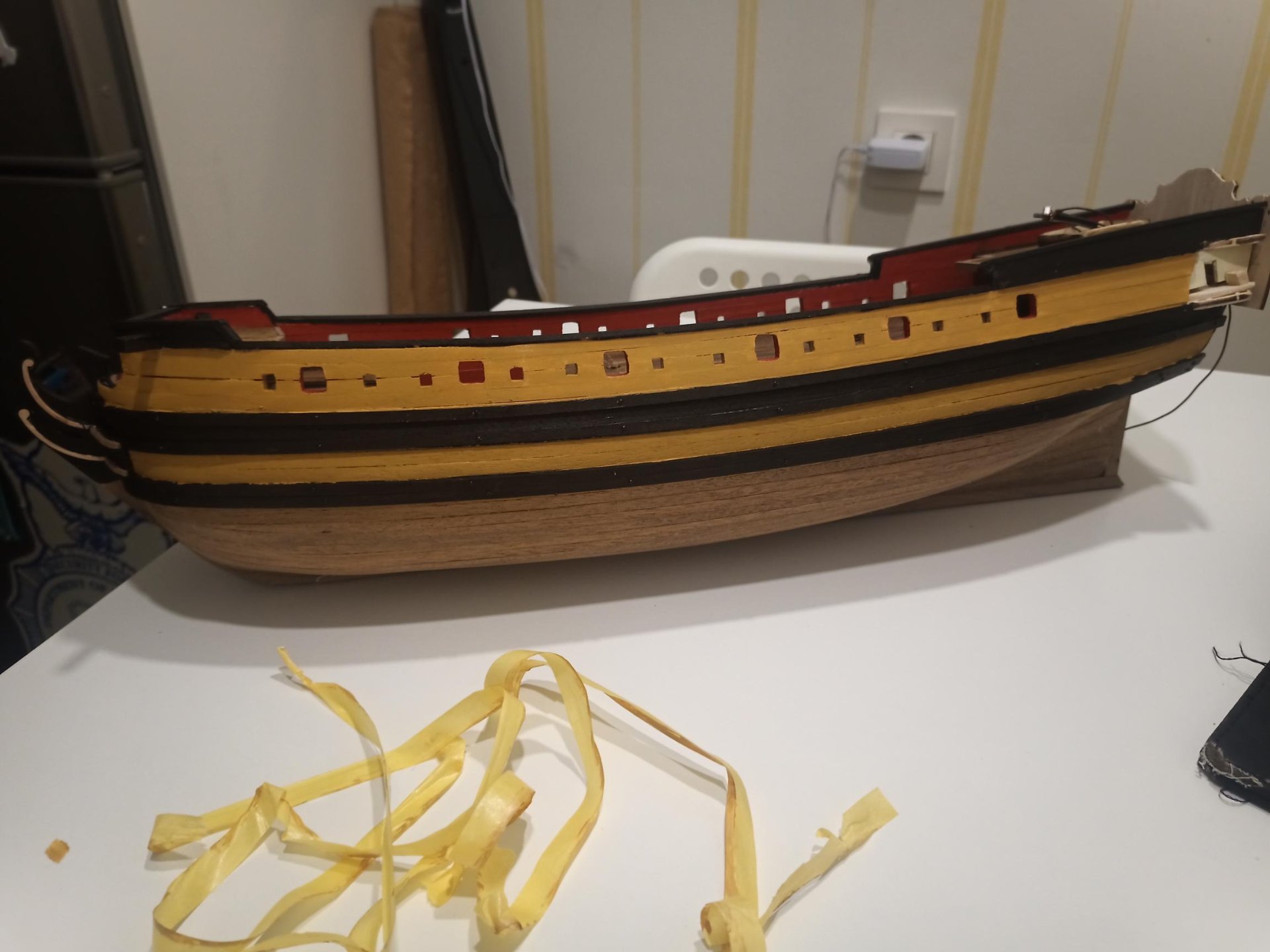

No me desagrada en azul marino, no llega a ser un culo de mandril como decís,jejeje. Pero si es más real en negro, miraré de pintarlo. El barco va a seguir el esquema de occre y negro pero la popa tenía la duda. Si que es verdad que viendo imágenes de modelos por aquí y de museos suele ir en negro al menos los navíos de linea. El casco irá en blanco sucio como he ido haciendo hasta ahora. Un compañero del foro cambio la popa y la puso de herradura y la pintó en azul marino y no me hacía daño a la vista, se veía chulo, e ahí el dilema.

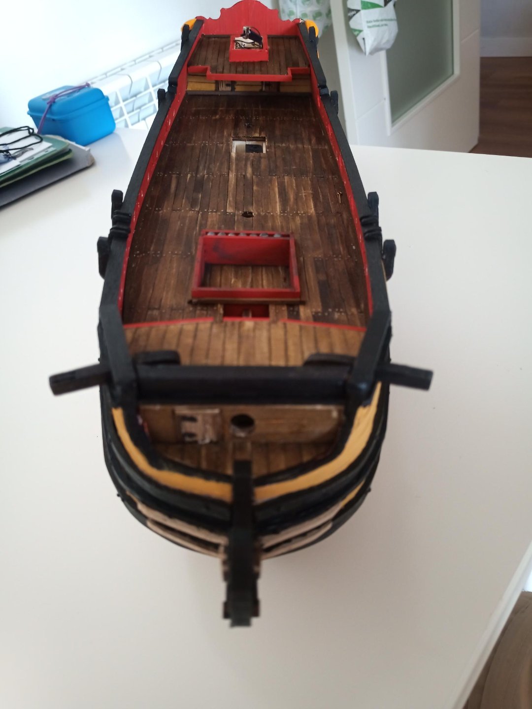

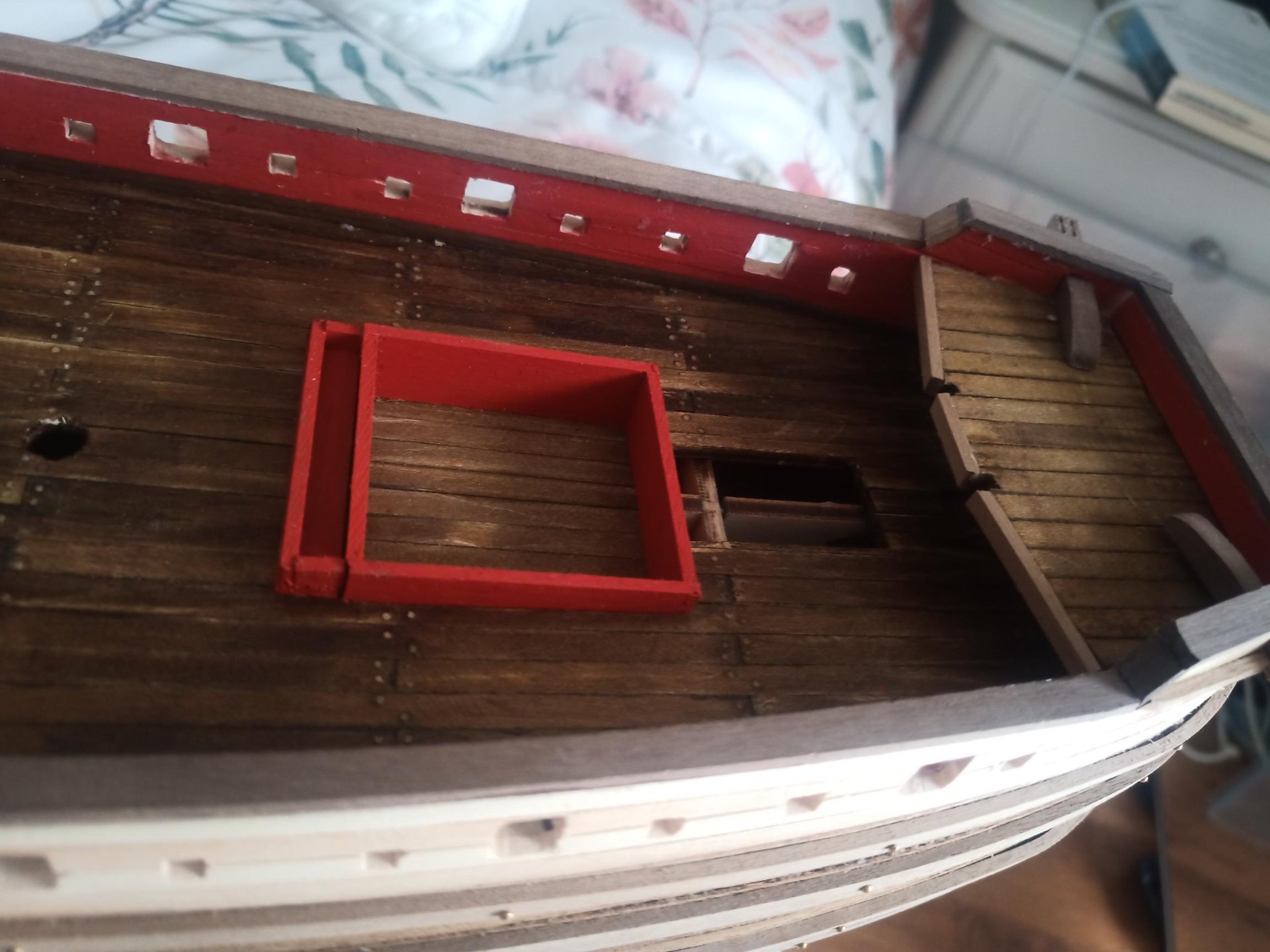

Vamos avanzando poco a poco, ya está el recinto para los morteros, los soportes de las anclas y parte de la proa. Tengo una duda, quiero ponerle el enjaretado en la proa,como he visto en navíos de linea, es posible? Lo llevaban estos barcos o quedaba el hueco al aire? En seguida empezaré con la pintura, que ganas de verle ya el color y en cierta manera, disimular los errores,jejeje.

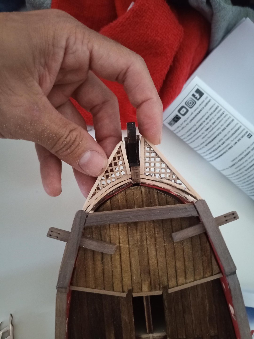

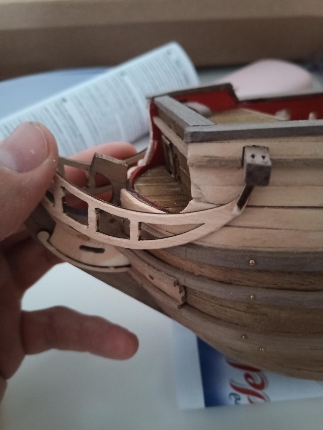

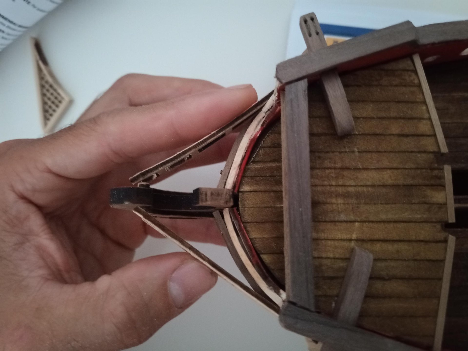

Tengo el enjaretado hecho, no se que tal lo veis, mejor con o sin? Espero vuestros consejos para tomar la decisión mas correcta

Eli
Mensajes: 273
Ubicación: Otañes
Mensaje por Eli »
Puedes dejarlo sin nada si te gusta, pero se te van a caer los pobres marinos al mar...

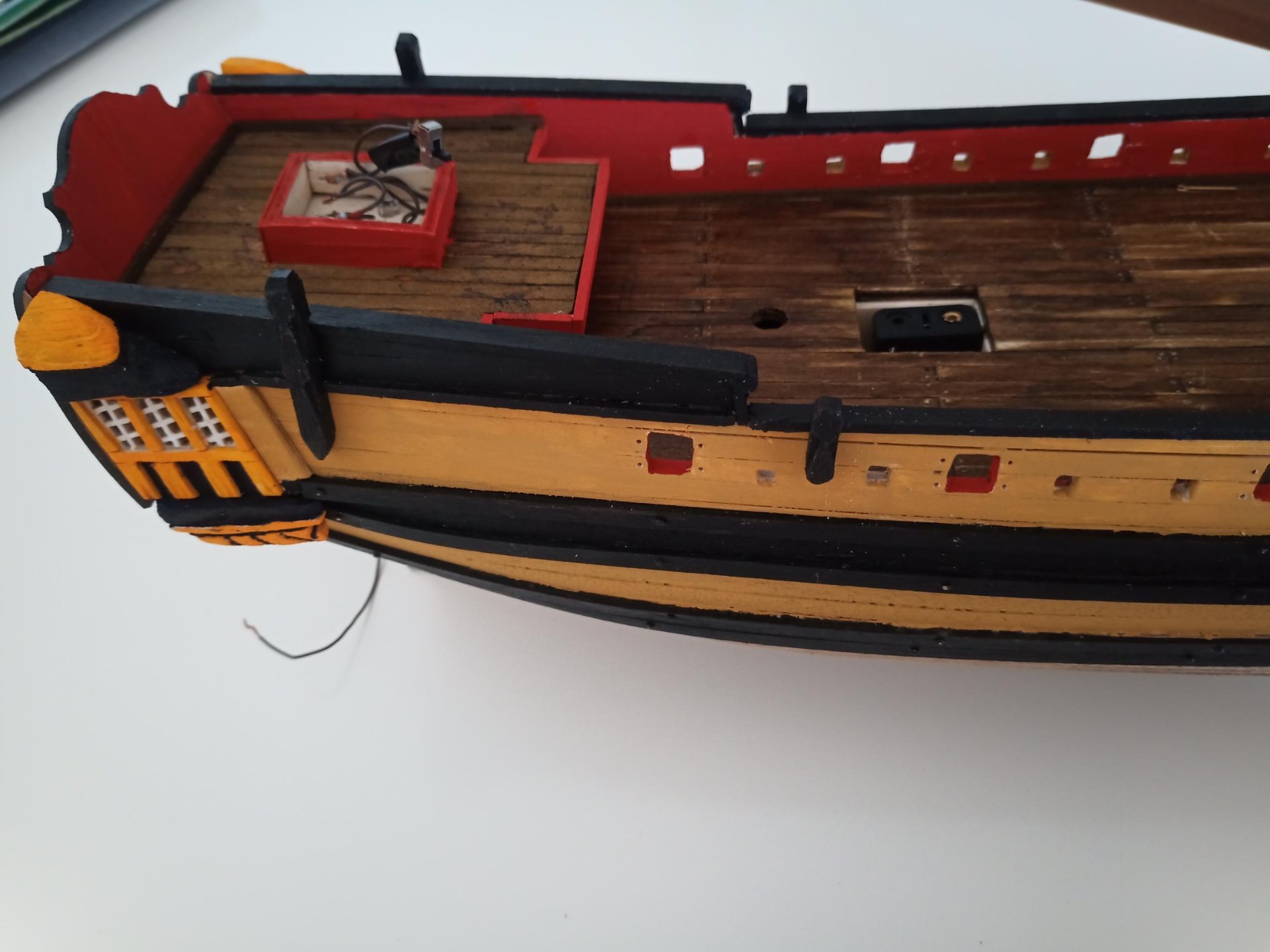

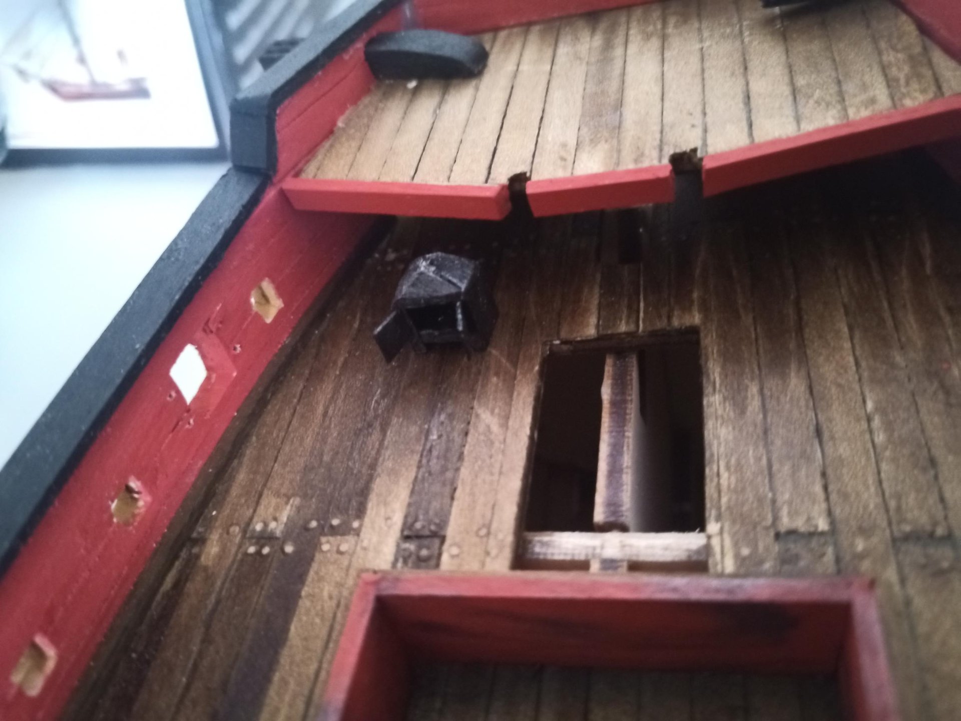

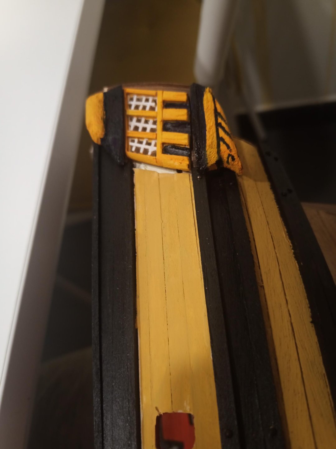

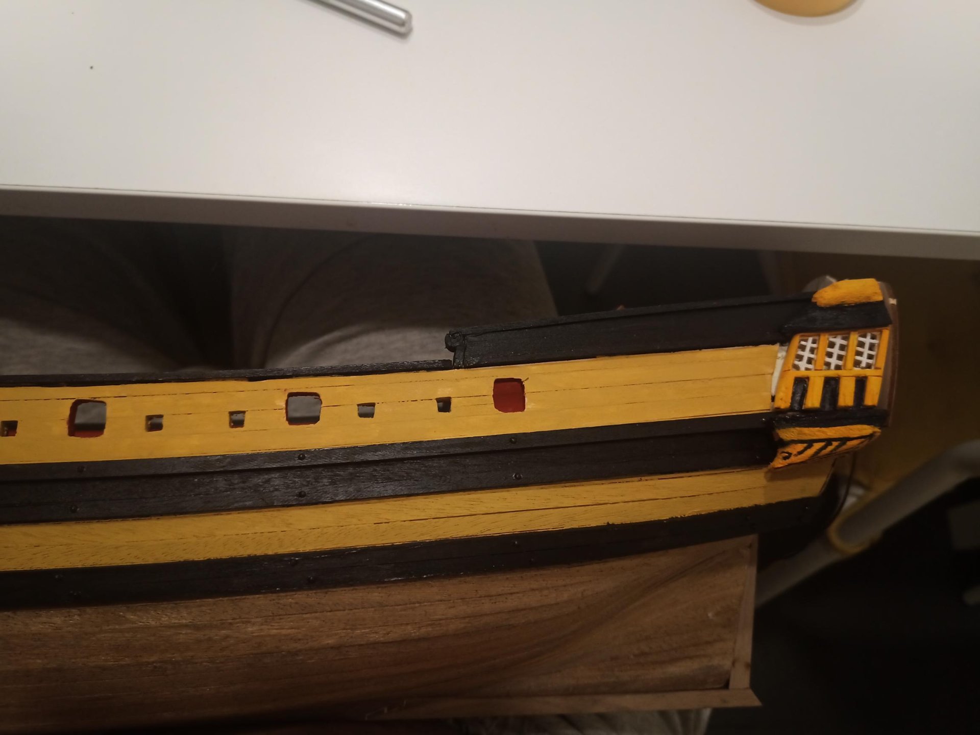

Ya va cogiendo color y nunca mejor dicho. Al final siguiendo el consejo de Leopoldo, he pintado la popa en negro, queda mejor, a ver qué os parece. Está solo presentado y falta retocar alguna cosa pero estoy satisfecho siendo mi primer trabajo a mano.
Mensajes: 6012

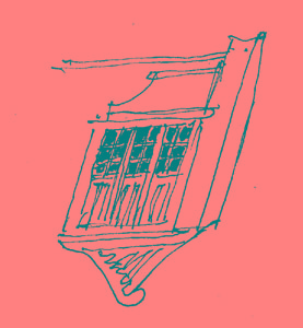

Hola. Para ser un kit a partir de un mal plano estás dejandolo bastante bien en mi opinión. Te pongo un dibujico de cómo va la ventana de los jardines.

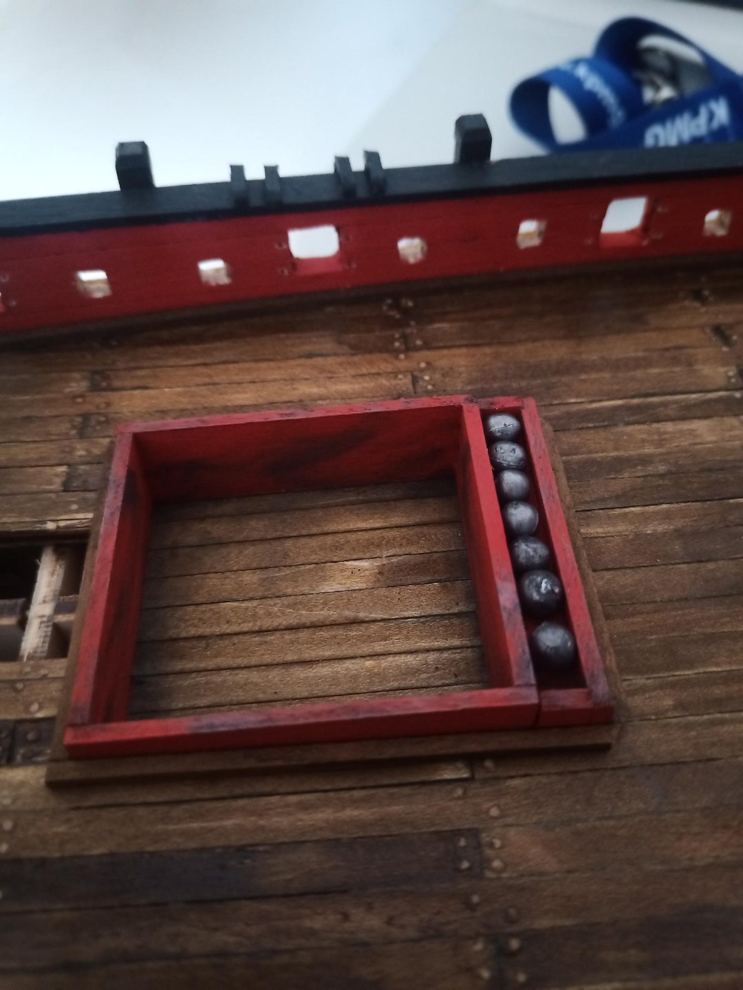

Buenas, seguimos con avances y la moral baja tras yo estar todo emocionado con mi trabajo y al ir a escribir me ha salido el ST de Liberto y se me cayó el alma al suelo,jejeje.
El tema es que vi por internet el horno que en el kit no han colocado y la chimenea quedaba flotando en el castillo de proa sin ningún motivo, así que me puse al lío y lo he sacado como he podido, ahora entenderéis lo expuesto arriba,jejeje.

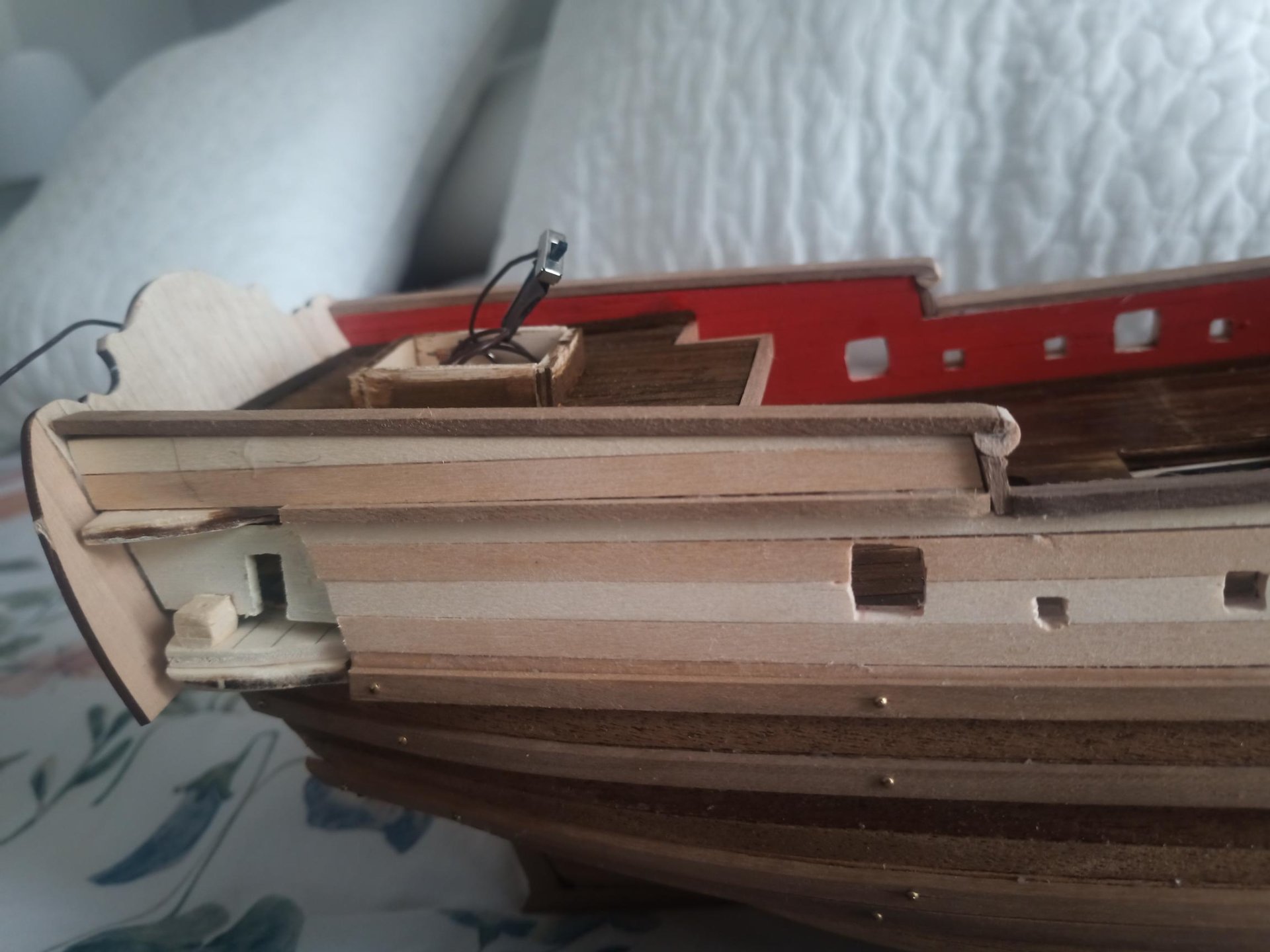

El tema de los cubos de agua, los del kit me parecen horribles, pero los de madera igual quedan muy grandes, realmente son dos milímetros de diferencia, pero claro las escalas...
El tema de las ventanas, Leopoldo, lo he intentado pero al ir inclinadas y hacerlas con el enjaretado me es imposible meterlas así, para el siguiente modelo intentaré otra manera, muchas gracias por el aporte
Efecto uso de los morteros
El horno irá metido dentro, ahora es para que se vea
Eli
Mensajes: 273
Ubicación: Otañes
Mensaje por Eli »
¿Y si forras de madera el balde metálico?
