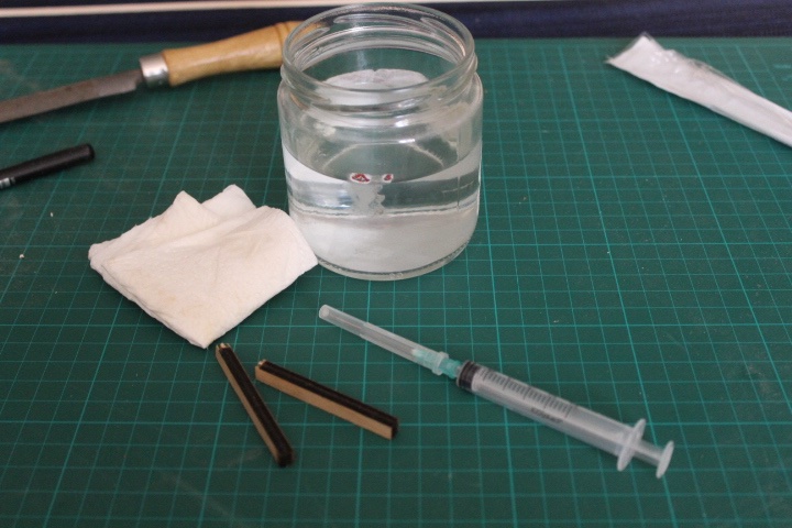

He mojado con agua caliente el trozo que ha quedado pegado, durante 5 minutos y luego, con un poco de mimo, se ha despegado bien.....
Leopoldo, después de lo que has escrito, entiendo que los listones de 3x5 se ponen a forma de tirantes, pegados solo por su extremo y con cola blanca de los chinos...no?

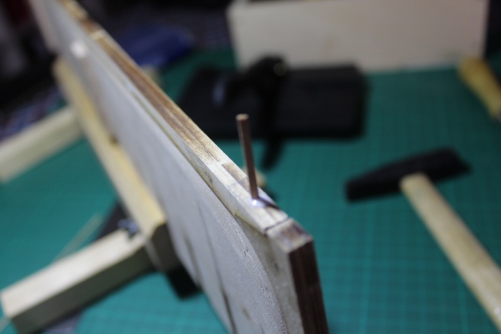

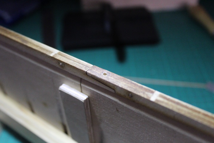

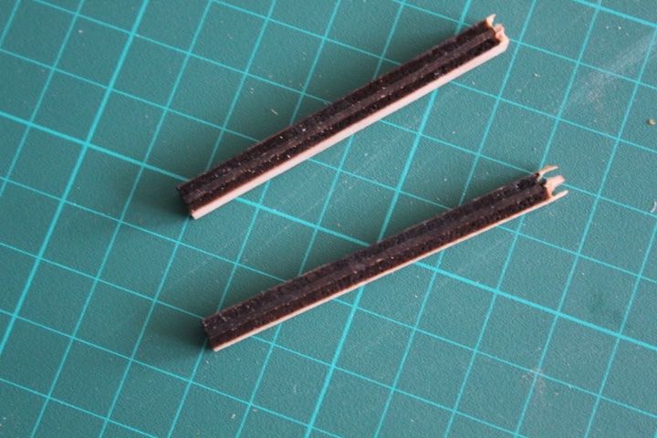

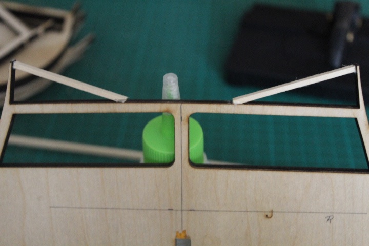

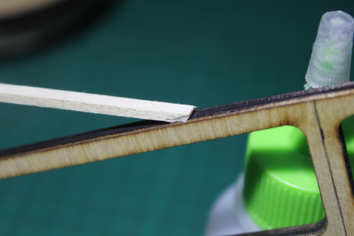

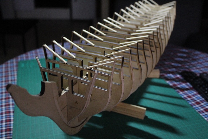

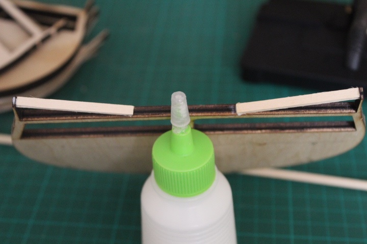

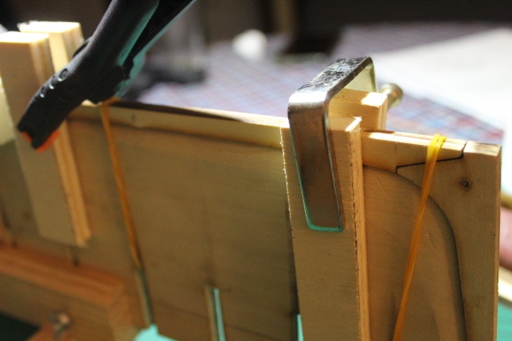

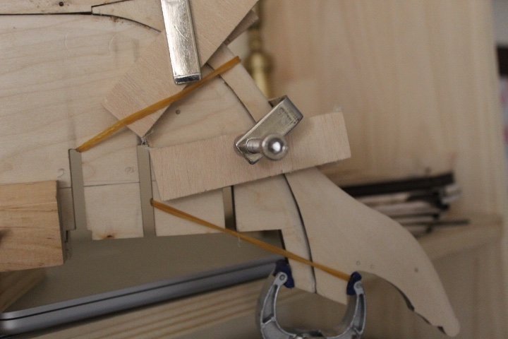

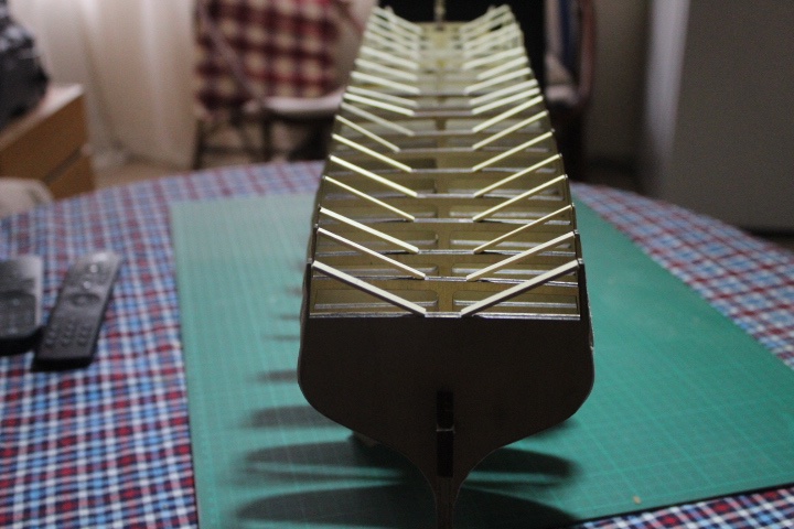

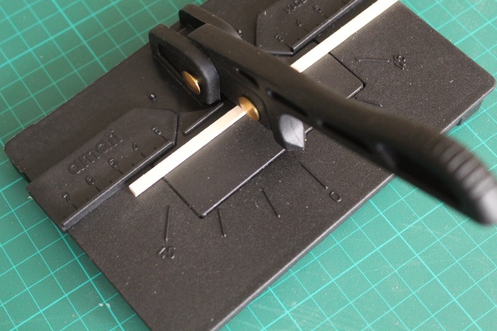

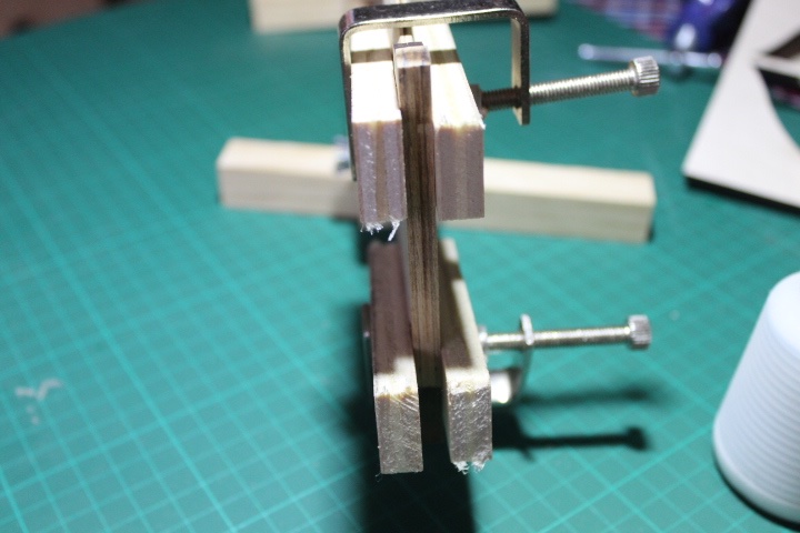

Buenas noches!

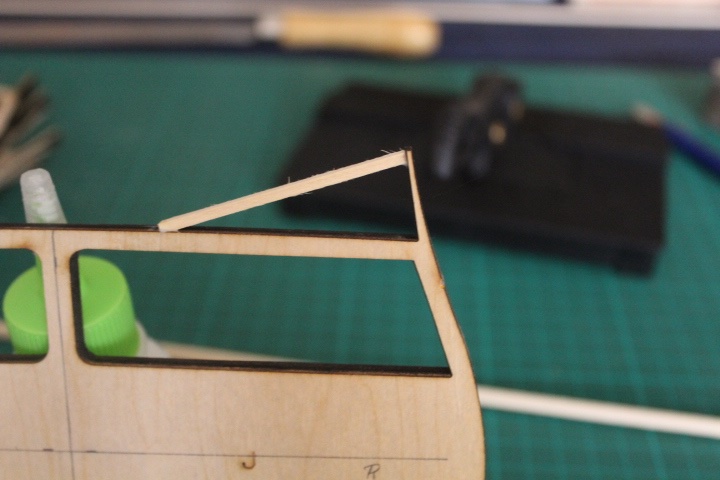

he realizado una segunda prueba con maderas iguales a las de las cuadernas, en esta segunda ocasión, he mojado con agua caliente la unión, con ayuda de una jeringa e intentando introducir el agua en la unión.... después de un buen "remojado", esperar un rato y trato con mimo.....se despega sin problemas.
Así que me he puesto en marcha con los refuerzos, con listones de 4 x 2 mm.
Hay que tener cuidado porque es muy fácil presionar los "cuernos" o barraganetes desplazándolos hacia afuera....
bueno os pongo unas fotos del resultado. Ya me contáis....

- Mensajes: 6060
Re: 2º Proyecto en grupo USS CONSTITUTION Model Shipways
Ese barraganete pone los pelos de punta, con lo fácil que es ponerlo más grueso y quitarlo una vez forrado el exterior y reforzada la amurada. La tornapunta refuerza muy bien en sentido transversal pero no hace nada en sentido longitudinal y añadir más listones de refuerzo parece mucho trabajo, difícil y de resultado dudoso.
Tendrás que ser muy cuidadoso para no romper. No sé cuál es el proceso de montaje pero en cuanto puedas ponle una traca en la parte superior de los barraganetes. Yo conservaría los contrachapados en que vienen troqueladas las cuadernas por si se rompe alguna poder dibujar el refuerzo, convendría identificar de qué cuaderna es cada hueco.
Suerte
Suerte

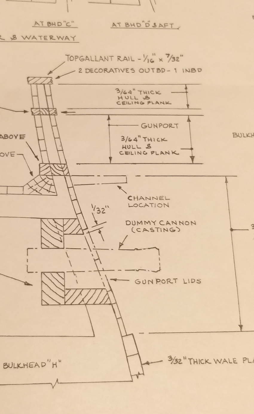

- CarlosGonzalez
- Mensajes: 891
Leopoldo, tienes toda la razón!
la protección es relativa y el cuidado es tremendo, por lo menos hasta el forro de las amuras. (en tiempo de exposicion, en función de la marcha constructiva, podemos estar hablando de unos dos meses.

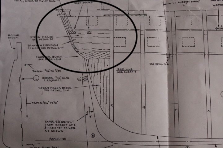

Adjunto una foto de los planos donde puede verse todo construido.
El proceso es, si no recuerdo mal, poner todas las cuadernas, hacer y poner las estructuras de popa y proa, incluido los tacos de relleno.
Poner los soportes de los falsos cañones. Poner el trancanil y sobretrancanil (según el manual es el waterway y el inboard planksheer) y otros elementos
luego se prosigue los con el forro del casco. En este momento es cuando se forran las amuras y por o tanto, quedan cubiertos los barraganetes.
Luego se hace el forro de la cubierta y sus elementos.
- 035 DETALLE CONSTRUCCIÓN.jpg (280.86 KiB) Visto 4796 veces

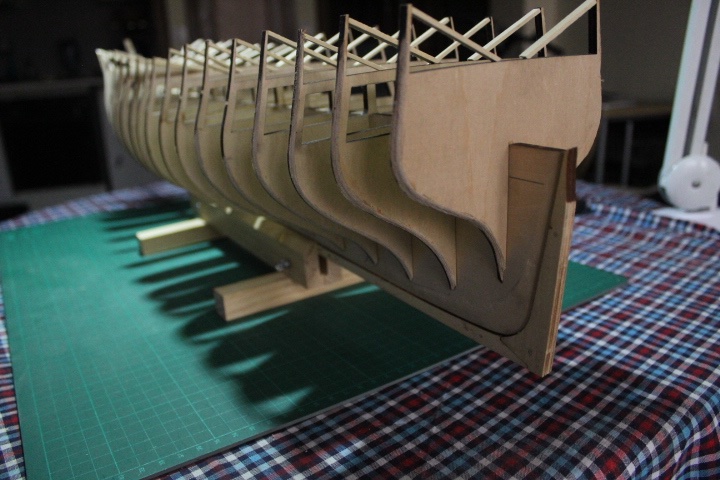

- CarlosGonzalez
- Mensajes: 891

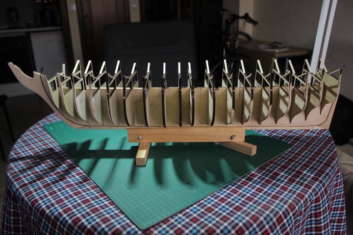

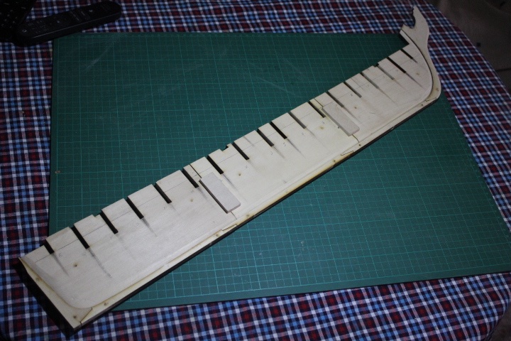

Buenos días compañeros!

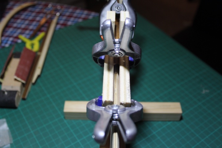

he pegado las piezas del codaste, quilla y Roda a la falsa quilla.
He "empitonado estas piezas para darle fuerza a la unión.
He posicionado todas las cuadernas para ver el efecto del conjunto.

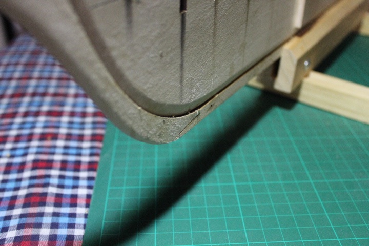

Puede verse los refuerzos que he puesto para evitar que los "cuernos" de las cuadernas puedan romperse.
Ahora tengo que rebajar el codaste (la Roda la he rebajado antes de su pegado y la quilla queda igual) y posteriormente iré pegando con sumo cuidado cada cuaderna, conservándo su perpendicularidad y su altura correcta (para eso sirve la linea de referencia marcada en la falsa quilla y encara cuaderna).

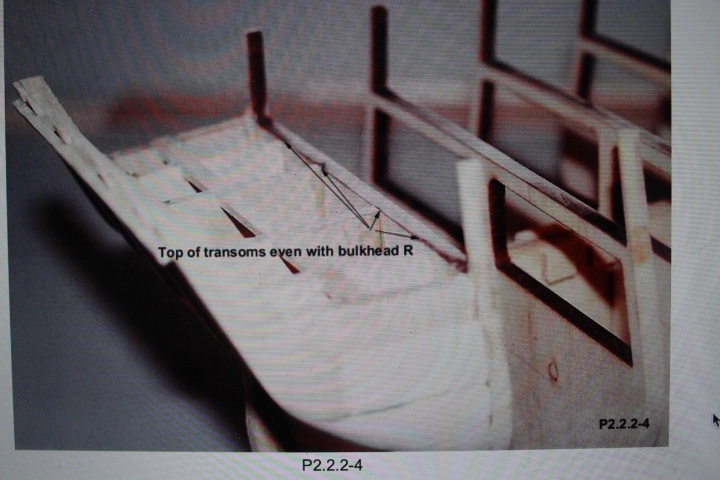

- Mensajes: 6060
¿ Porqué no va vaciada la ultima cuaderna de popa? ¿No vas a hacer el interior de la cámara?
- CarlosGonzalez
- Mensajes: 891
Buenas tardes Leopoldo y gracias por tu comentario.
Veamos, este kit tiene "vaciada" la parte superior de todas las cuadernas, menos la última de popa, la R, por diseño caprichoso.
Me explico, tal y como viene el kit, la cubierta inferior a la cubierta principal no se monta nada. Lo único que figura en esa cubierta inexistente son los cajeados para los falsos cañones....
Otra cosa es que se pretenda montar la cubierta inferior y se deje vista, cuestión que no estando prevista en el kit, es un buen reto...
Lo anterior provocaría el vaciado en la cuaderna R y el montaje diferente en la cámara de popa...
creo que por ahi iba tu pregunta.....sino, me he colado ....
Bien, conclusión: el vaciado de todas las cuadernas menos la ultima de popa es "inutil" tal y como está previsto el kit.

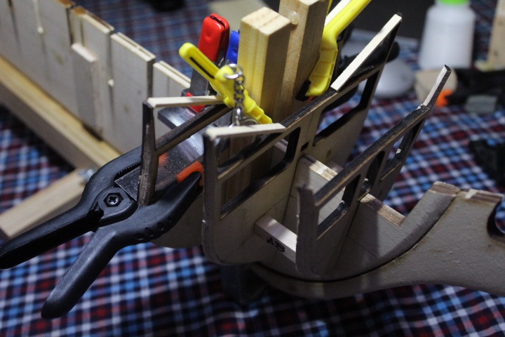

Adjunto fotos sobre la construcción de la cámara de popa, que ¡ojo!, solo se monta esta cámara para verse desde afuera.

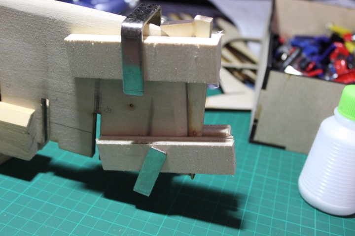

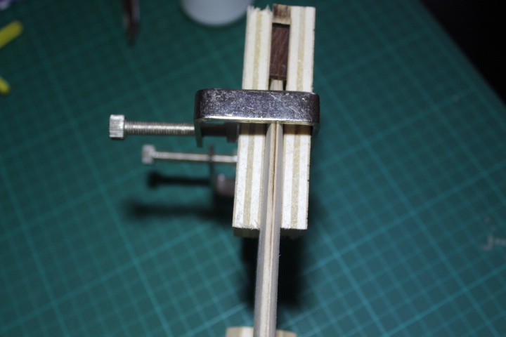

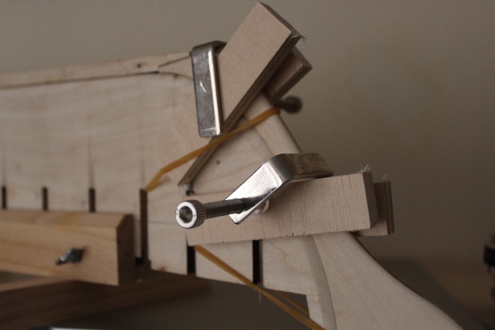

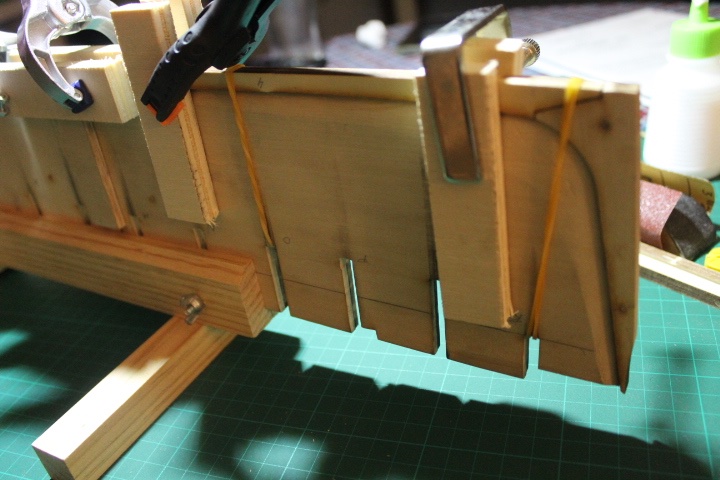

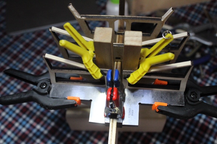

Bueno, siguiendo el proceso constructivo, estoy pegando definitivamente las cuadernas. En las fotos que pongo puede verse las cuadernas A y B pegadas; y la C pegandose.
Utilizo dos pequeñas escuadras de precisión para poner la cuaderna a escuadra y por el lado de proa, utilizo dos listones a escuadra.
A su vez, empiezo a pegar los listones "intercuadernas" para reforzar el casco conforme se va montando....cuestión que no viene prevista en el kit. Este paso en los kits de Occre, como por ejemplo el Santísima Trinidad, aporta dos listones cuadrados que se ponen en los agujeros cuadrados que tienen las cuadernas...
Uso cola blanca y debo esperar al menos 8-12 horas entre una operación y otra...pero vamos avanzando en otros puntos de la construcción como leer las instrucciones, leer el practicum del kit y pensar los diferentes pasos. Por cierto, el plano que tiene errores es el primero, el de las cuadernas...¡vaya tela! pero las cuadernas en madera, no tienen fallo...(eso espero porque sino es para tirarlo todo
) y comento esto porque el plano 2 sobre la construcción del casco, viene exacto....menos mal
os dejo unas fotos. Un abrazo y feliz puente del trabajo-2 de mayo- a todos los afectados....yo como jubilado tanto me da.
